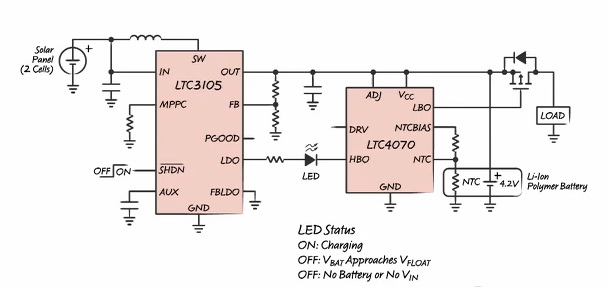

Für meine Schaltung wäre wichtig:
Sonne --> Akku laden, MCU versorgen
Dunkel --> Akku versorgt MCU
Was ich jetzt nicht weiß, ob (wie du sagst) über Vout bei VIN mein
LDO(im LT3105) versorgt wird.
Glaubst du die Schaltung (siehe Foto) wird das gewährleisten?
Alex

Die Schaltung sieht im Prinzip i.O. aus. Aber LDO ist doch ein Ausgang
mit konstanten 2,2V und HBO ist ein Ausgang der aktiv(high) wird wenn
der Akku voll ist? Wie passt das zusammen? Um einen Akku zu laden
benötigst du keinen LDO, der ist eher als Versorgungsspannung für
µController o.ä. gedacht, die eine andere Spannung benötigen als
eingestellte VOUT. z.B. VOUT um LED zu treiben und LDO-Spannung für
Kontroll-Logik.
Ansonsten passts denke ich.

Allerdings macht im obigen Bild der LDO mit HBO nicht viel sinn.
Ich hoffe, bzw. versuche den LDO mit den MCU uns sonstigen Bauteilen
anzusteuern. Vorausgesetzt der Vout fungiert als Vin, wenn die
Solarzelle nicht genug Leistung abwirft. Falls du neuers weißt, wär ich
dir sehr dankbar; kann meine Schaltung erst nä. Woche testen.

Deine Schaltung ist aus der AppNote von Linear, das hättest du ja gleich
sagen können. ;-)
Also das mit LDO und HB0 ist i.O. Der Ausgang HB0 fungiert als
Stromsenke wenn er Low ist(wie OpenCollector-Ausgang). Die LED leuchtet.
Das deckt sich dann auch mit den Angaben der Leuchtsignale.
