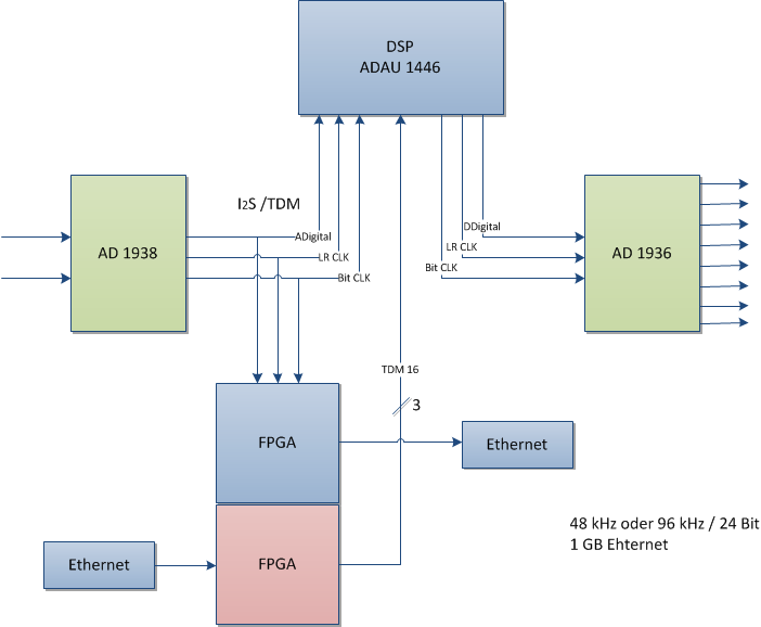

von Mathias (Gast)
Hi Duke.
Duke Scarring schrieb:
> Sehe ich das richtig: Du willst 32 Kanäle Audio sampeln (24 Bit bei 192
> kHz?) und per FPGA auf Ethernet bringen?
Ja hat sich alles bissl geändert. Die FPGA soll die gewandelten Streams
(insgesamt 32 Kanäle) (Streams TDM 4 oder TDM8) von einem ADAU1446
erhalten.
Die Daten sollen dann über Ethernet verteilt werden. Ein Testboard für
den Wandler ist das EVAL- ADAU 144X EBZ. Als Ethernetprotokoll soll wohl
TCP (für eventuelle Steuerungsdaten und UDP (für den eigentlichen
Stream) vorhanden sein.
> Und das Problem ist die Hardware, bzw. sind die AD-Wandler?
Das Problem ist nur die Hardware die AD- Wandler sind vorgegeben.
Es gibt ip- Cores für Ethernet. Hier TCP und UDP.
http://www.intilop.com/resources/product_briefs/10G_TCP+UDP_Offload+EMAC+Host_IF%20Ultra-Low%20Latency%20%28SXTOE+UOE%29.pdf
Weiss jemand in welchem Rahmen die sich so preilich bewegen?
Ich habe mir als Board mal das Kintex 7 embedded rausgesucht:
http://www.xilinx.com/products/boards-and-kits/DK-K7-EMBD-G.htm.
Ich erstell mal noch ein Blockschaltbild zum besseren Verständnis..
Mathias
von Christian B. (casandro)
Also ich würde das ernsthaft mit PCs machen. Die Latenz ist dadurch
begrenzt, wie klein die Pakete sein dürfen. Da ist eine vernünftige
untere Grenze 200 Bytes. Bei 32 Kanälen a 3 Bytes macht das 2
Abtastwerte. macht also 48k Interrupts pro Sekunde. Das sollte ein PC
heute mit einem Echtzeitlinux noch schaffen.
von Holger B. (vilu)
Um was gehts bei dem Projekt? Oben schreibst du "Ich will 32 Audiostream
(96kHz) mittel FPGA und Ethersound  mit niedrigen Latenzen zu anderen
"Geräten" versenden".
Heißt das, du möchtest das Protokoll von Ethersound auf eigener Hardware
implementieren? Den Sinn dahinter verstehe ich nicht so ganz, von
rechtlichen Aspekten mal abgesehen...
Entweder man nimmt was proprietäres wie Ethersound und kauft sich IP und
Support beim Hersteller oder man nimmt was offenes wie AVB oder RAVENNA
und implementiert es selbst (wobei man da in der Praxis auch wieder auf
IP zurückgreifen dürfte, vor allem wenn man so einen engen Zeitrahmen
hat und es am Ende auch funktionieren muss).
Audio-over-IP mit niedriger Latenz ist wesentlich mehr als Samples in
Pakete zu packen, ich würde sogar behaupten, dass das noch der geringste
Aufwand dabei ist. Themen wie clock recovery dürften da wesentlich mehr
Hirnschmalz erfordern.
Ja das wahr wohl ein Tippfehler. Wollte Ethernet schreiben und natürlich
nicht deren System nachbauen.
Hier mal das Blockschaltbild dazu.
Muss das zwangsweise mit FPGAs gemacht werden? Unter den gegebenen
Bedingungen ("Ich bin wohl der einzige hier der sich damit bissl
auskennt", "Das ganze Projekt hat ein ehrgeiziges Ziel. Juli nächstes
Jahr. Meine Teilprojekt soll so ca. 6-7 Monate dauern.") sehe ich da nur
geringe Erfolgsaussichten. Oder ihr nehmt mehr Geld in die Hand und
kauft ein FPGA-Design eines Dienstleisters.
Ist das eine kommerzielle Geschichte oder ein Uniprojekt?
