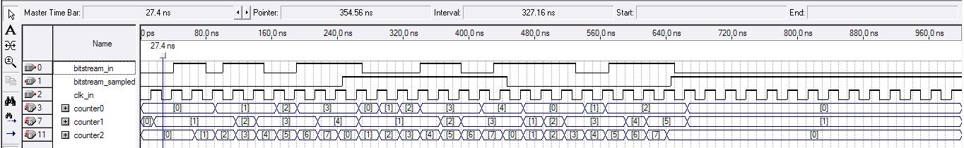

Gast #1429848
Die Schleife funktioniert deshalb nicht, weil nicht ein Schleifenzyklus
pro Takt ausgeführt wird, sondern die komplette Schleife jeden Takt.
Aber du willst ja nicht 8 mal den gleichen Wert abtasten sondern alle
12,5ns einen neuen Wert.
Mal ein Beispiel wie ich das Sampling in vhdl machen würde. Das erhebt
keinen Anspruch auf die bestmögliche Lösung, aber wäre synthetisierbar
und sollte verständlich sein.
Dazu ein Bild der Simulation. Wie man sieht zählt counter2 von 0 bis 7
hoch, tastet also 7 mal ab und entscheidet dann anhand zähler0 und 1 die
Ausgabe.
Diese Ausgabe des erkannten Bits wird jeweils bis zum nächsten erkannten
Bit aufrecht erhalten, aber das kann man auch noch ändern.

Gast #1429957
Wenn das so sein soll, warum willst du es dann überhaupt abtasten ?
Da könntest du ja gleich out <= in setzen.
Nach meiner Lösung wird der Eingang "geglättet", also kurze Fehler
entfernt und dann verzögert das Signal sauber weitergegeben.
Wenn du weas anderes vor hast, dann musst das nochmal genau beschreiben.
Ein beispielhafter Waveform Verlauf(ähnlich der simulation) wie es
aussehen soll wäre dann praktisch.
Achja, im Bild ist ein kleiner Fehler, ein Zyklus geht 160ns statt 80,
aber das ist ja für die Funktion nicht wichtig.
