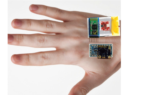

Sooo..., keine Ahnung ob das noch jemand liest, aber nach den Prüfungen ( in 2 Wochen) gehts wieder weiter. Ich hab mich entschieden, den nächsten Protyp größtenteils mit fertigen/gekauften Platinen zu bauen. Ist letztendlich auch nicht teurer (wenn man Platine nicht selbst herstellt). Hier mal die Liste der Bauteile: AVR: wird vermutlich mit einem fertigen Arduino Board gemacht: http://www.ebay.de/itm/Atmega328P-Pro-Mini-Modul-3-3V-8MHz-for-Arduino-Compatible-AR01012-J61-/281353508002?pt=Wissenschaftliche_Ger%C3%A4te&hash=item4181f9d4a2 BTM: ich wechsle zur billigeren Alternative: HC-06 http://www.ebay.de/itm/HC-06-Wireless-Bluetooth-Board-Transceiver-3-3V-Modul-Host-Slave-RS232-CP06005-/271513579743?pt=Wissenschaftliche_Ger%C3%A4te&hash=item3f377870df Sensor: MPU9150 im vergleich zu meinem vorherigen (nur Beschl.) ist dierer Chip deutlich besser, besonders für die Aufgabe in einem Datenhandschuh http://www.ebay.de/itm/IMU-9DOF-MPU9150-Invensense-breakout-board-MPU6050-AK8975-/271135830629 Die Energieversorgung wird mit einem Li-POL Akku gestaltet: https://www.sparkfun.com/products/339 Geladen und Entladen wird er über dieses Board: https://www.sparkfun.com/products/11231 Was die Fingertaster betrifft, muss ich noch ein paar Versuche mit den Kapazitiven Messungen machen. Ansonsten nehm ich irgendein leitendes Geflecht (Kabelschirmun?) und mach das um die Fingerkuppen. Ohne Versand und sonst. Kleinteile komm ich auf ca.60€ Die Teile habe ich heut nachmittag kurz zusammengestellt. Soll heißen, über Details habe ich mir noch nicht zu viele Gedanken gemacht. Ich wollte mal wissen, was ihr davon haltet. Gibts Erfahrungen zu dem BTM? Gibt es bessere/BILLIGERE alternativen zu der Power Cell?
Matthias Klenk schrieb: > Ansonsten nehm ich irgendein leitendes > Geflecht (Kabelschirmun?) und mach das um die Fingerkuppen. Schau dir mal Kohlefaser Roving an http://www.ebay.de/itm/30m-Kohlefaserroving-roving-CFK-Kohlefaser-Carbon-Kohleroving-HT-24k-1600-tex-/151171490173?pt=RC_Modellbau&hash=item233285e17d ist günstig, sehr robust, leitet ganz gut, unempfindlich gegen biegen, gibt es auch als Geflecht, lässt sich nähen...
Chr. Messener schrieb: > Schau dir mal Kohlefaser Roving an > Ebay-Artikel Nr. 151171490173 Sieht interessant aus. Das werd ich mal probieren. Was meint ihr zu dem Power Cell Board bei sparkfun. Kann doch irgendwie nicht sein, dass es das einzige Modul ist, das ich gefunden habe. Ich meine eine Anwendung mit LiPo Akku und 3,3V zu betreiben ist jetzt nicht gerade exotisch. Da müsste es doch mehrere fertige Lösungen geben.
