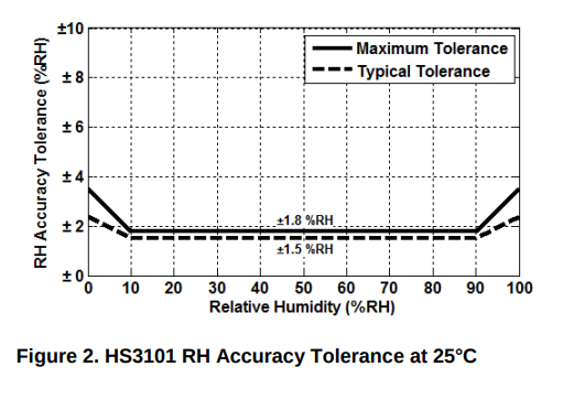

Renesas schickt zwei Sensoren der höchsten Genauigkeitsklasse ins Rennen – einerseits den HS3001 ohne, andererseits den HS3101 mit einer Schutzmembran. Die Genauigkeitsinformationen der beiden Sensoren sind identisch, siehe hier auch Abbildung zwei. Das gilt auch für das 6-LGA-Gehäuse, das der Autor als etwas schwieriger zu inspizieren betrachtet als das bei Sensirion verwendete DFN (Beim LGA sind die Kontakte von Außen nicht sichtbar).
(Bildquelle: Renesas-Datenblatt)
