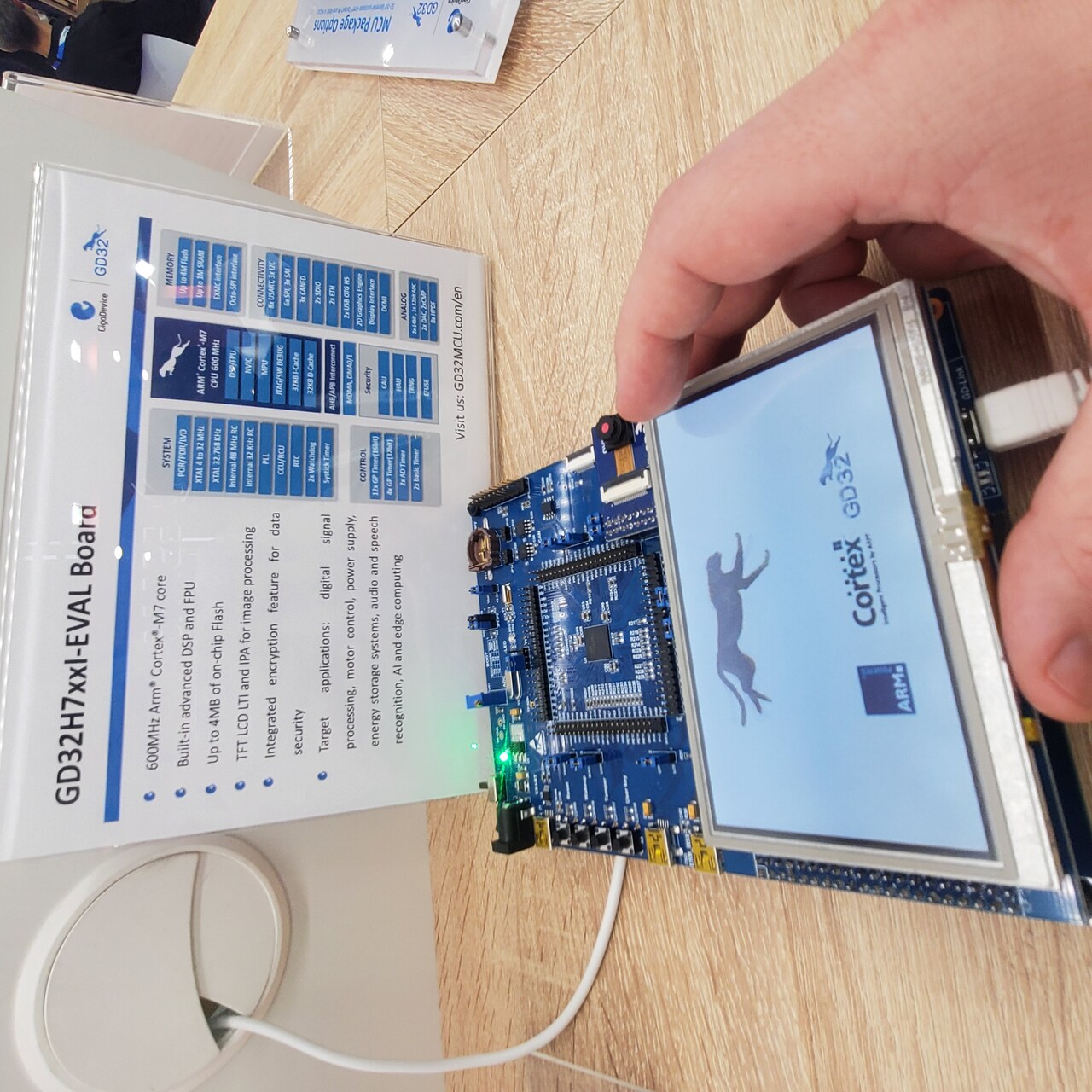

Exklusivnachricht 1 – GigaDevice bringt M7-MCU
Der derzeit als Engineering Sample zur Verfügung stehende GD32H7 ist ein auf einem ARM Cortex M7 basierender Hochleistungs-Mikrocontroller - die offizielle Vorstellung des in der Abbildung gezeigten Boards ist laut GigaDevice für den nächsten Monat avisiert.
Als wichtigste Einsatzgebiete avisiert GigaDevice dabei unter anderem die künstliche Intelligenz sowie Motorsteuerungen und Leistungselektronikaufgaben, die auf sehr komplizierten Algorithmen basieren. Interessant ist außerdem der Speicherausbau-es gibt bis zu 1 MB Arbeitsspeicher und bis zu 4 MB Remanentspeicher auf den Chips.

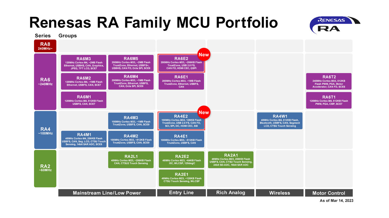

Renesas schickt mit dem RA4E2 einen neuen Low-End-Controller ins Rennen, der - das wird vom Standpersonal explizit zugegeben - zur „Bekämpfung“ des STM32C0 vorgesehen ist. Alleinstellungsmerkmal des Cores - mehr Informationen finden sich unter anderem in der Abbildung-ist, dass er eine FPU mitbringt.
BILDQUELLE: https://www.renesas.com/sites/default/files/ra-family-portfolio-en.jpg

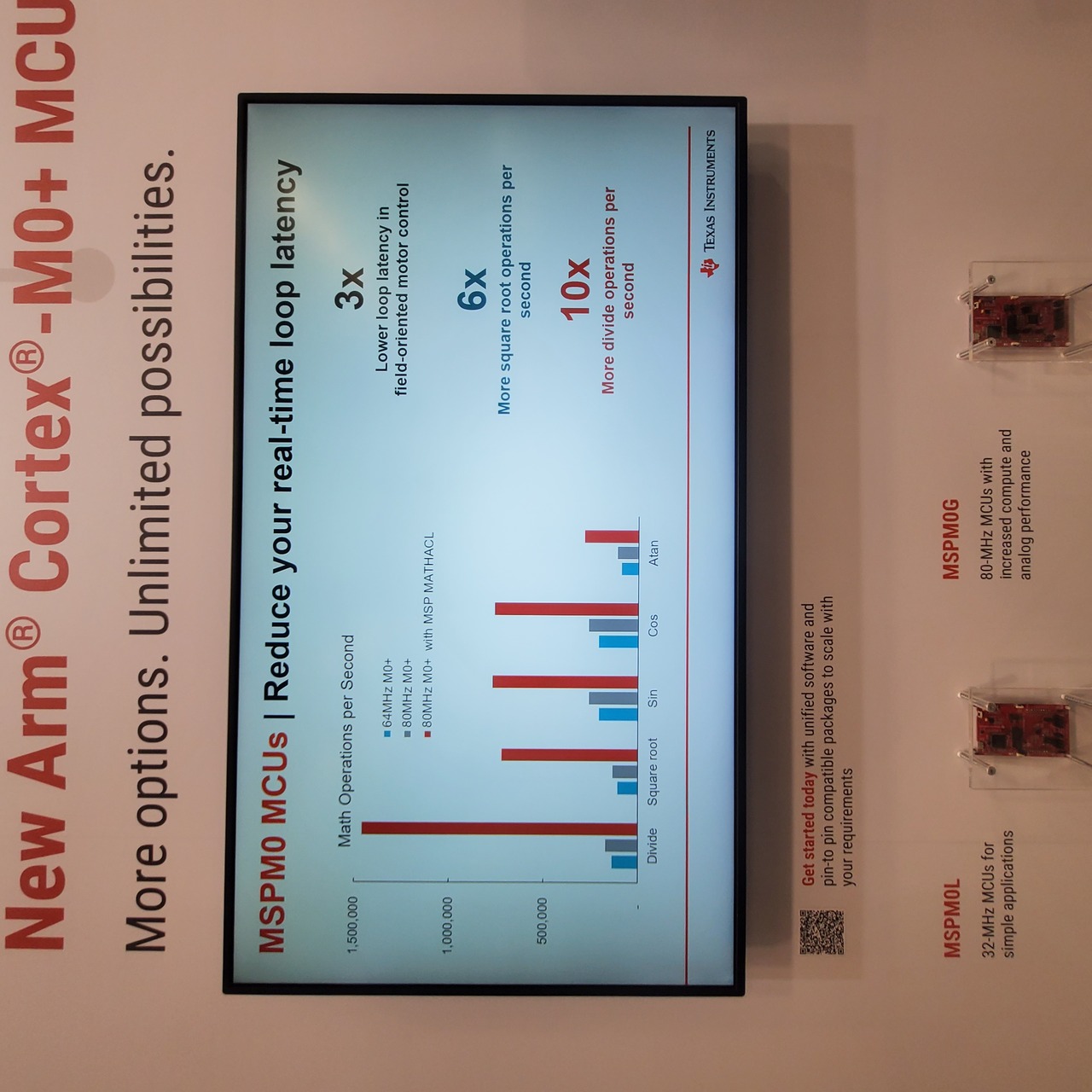

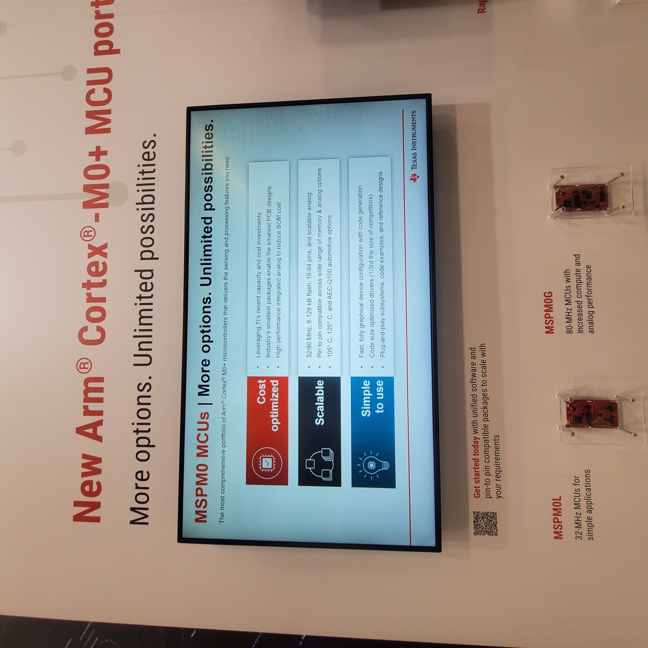

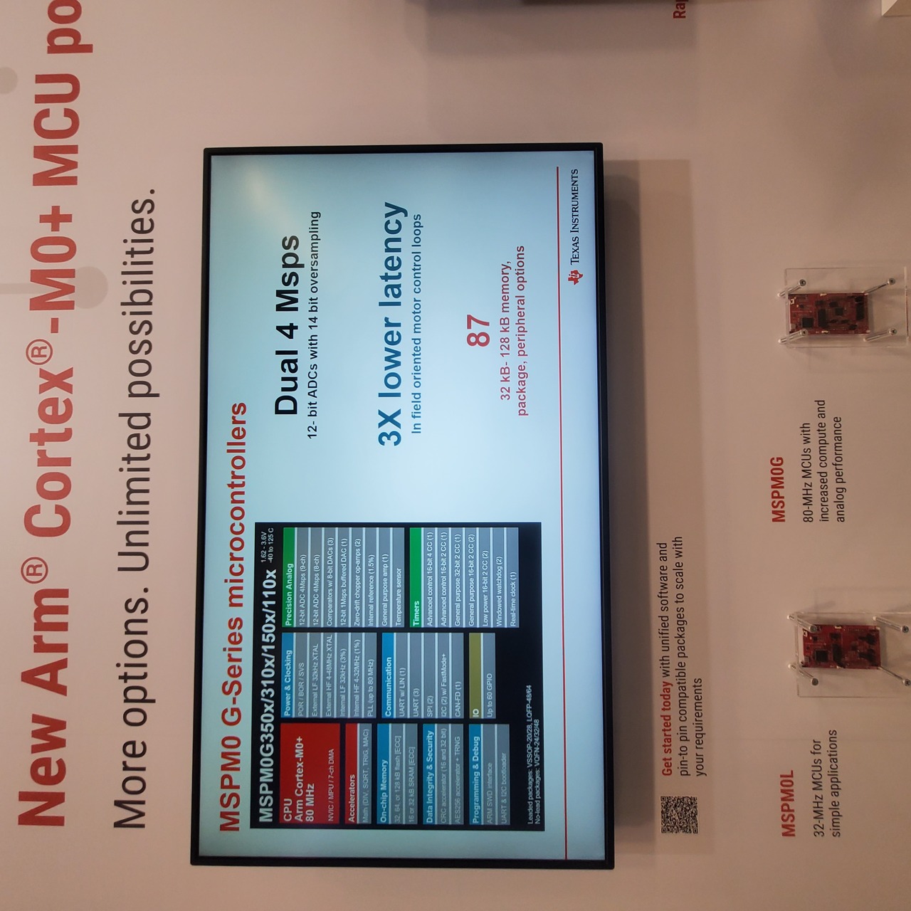

Texas Instruments packt den „bewährten“ MSP-Namen, um ihn nun mit einem Cortex M0-Kern - dieser hat keine FPU - neu aufzulegen. Im Prinzip handelt es sich dabei um einen MSP430, der statt dem proprietären Rechenkern auf einen Cortex setzt und so die Entwicklung vereinfachen soll. Texas Instruments sprach während der Vorstellung – die Abbildungen zeigen den Produktumfang - außerdem mehrfach davon, der Nutzerschaft “möglichst freundliche“ bzw. leicht bedienbare Chips zur Verfügung stellen zu wollen – in Tausenderstückzahlen kostet die billigste Version dann 0.39USD.
Zwecks „besserem Targeting“ gibt es den Mikrocontroller in mehreren Varianten, die die Abbildungen kurz vorstellen.
Interessant ist, dass TI der „fehlenden FPU“ durch eine hauseigene Befehlssatz-Erweiterung nachzuhelfen gedenkt. Über die Frage, warum man sich nicht gleich für einen Cortex-M33-Kern entschieden hat, oder gar RISCV verwendet, reagierte man wenig erfreut – die Lizenzzahlungen an ARM scheinen ein Ärgernis darzustellen.
