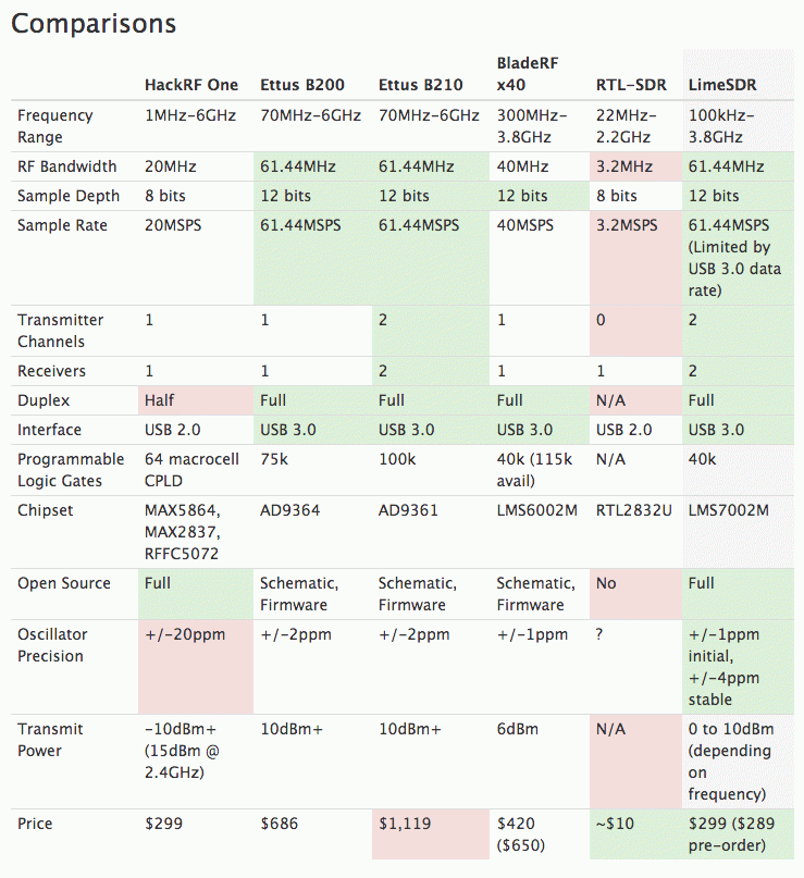

von GS (chromosoma)
Ich habe zwar wenig Ahnung im SDR-Gebiet, aber ist LimeSDR nicht das
gleiche nur billiger?
https://www.crowdsupply.com/lime-micro/limesdr

von Norbert (Gast)
Im Prinzip ja.
Da gibt es ja mal eine schöne Vergleichstabelle.
(Es fehlen nur die 'echten' SNR-Daten, die sich aber nur mit gewisser
Messtechnik ermitteln lassen.)
Die Eckdaten für FreeSRP kann man sich leicht dazudenken.
