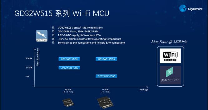

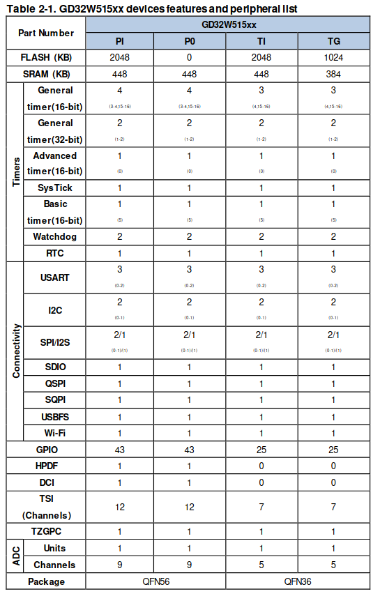

Im GD32W515 kombiniert GigaDevice einen Cortex-M33-Kern mit einer maximalen Taktrate von 180MHz (ein Core) mit den hauseigenen Peripheriegeräten und einem WLAN-Transmitter. Die Chips stehen dabei in vier verschiedenen Ausbaustufen zur Verfügung, die die Tabelle zusammenfasst.

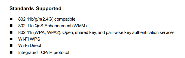

Zum Zeitpunkt der Drucklegung dieses Artikels ist die API des Chips noch nicht vollständig dokumentiert. Im Hardwaredatenblatt findet sich allerdings schon die in der Abbildung gezeigte Liste unterstützter Funkstandards.

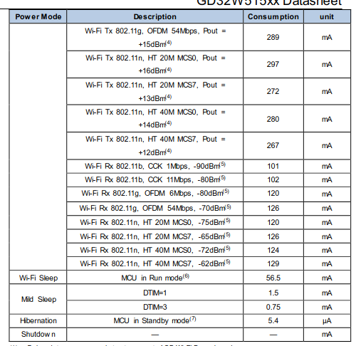

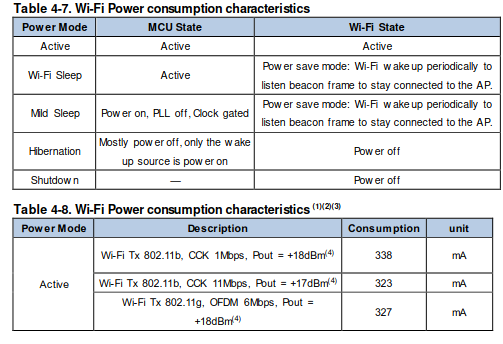

GigaDevice bietet im Datenblatt eine mehrseitige Tabelle mit Informationen dazu an, wie viel Energie der Chip in bestimmten Betriebszuständen benötigt. Interessant ist, dass GigaDevice den Energieverbrauch des WLAN-Transmitters wie in den Abbildungen gezeigt seperat herausbricht.
(Bildquelle: GigaDevice)
Bei 3.3V Versorgungsspannung und voller Taktrate nimmt der Rest des Chips – je nach Menge der aktivierten Peripheriegeräte – zwischen 56.5 und 29.7mA auf. Analog zu anderen GD32-Chips stehen allerdings auch hier diverse Schlafmodi zur Verfügung, die eine Anpassung des Energieverbrauchs erlauben.
