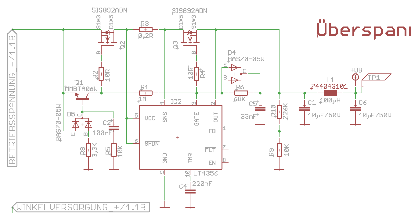

von Spannungsteiler (Gast)
von Alexxx (Gast)
Zu PTC-/Polyfuse-Sicherungen:
1.) Die lösen sehr bis extrem langsam aus - erst nach dem Dreifachen des
    Sicherungswertes
2.) Die haben einen Maximalstrom! Der darf auch bei Auslösung nicht
überschritten werden!
3.) Die erlaubte Maximalspannung ist meist sehr gering (<= 30V)
Deshalb sind sie meines Erachtens für ESD & Co. meist völlig ungeeignet.
- Surge und Burst wurden NICHT angesprochen! DAS ist die
Herausforderung!
- Wie schützt man Betriebsspannungsleitungen? NIX erwähnt.
- Keinerlei Erwähnung von Überspannungsschutzschaltungen!!!
- Keine Erwähnung, dass es Schutz-ICs für Signalleitungen gibt, die die
  seriellen Dioden + eine Z-Diode zu Vcc integriert haben, damit ein
  HV-Impuls nicht Vcc "aufbläst". Dann ist nämlich fast alles kaputt!
- Keinerlei Erwähnung von Funkenstrecken und Varistoren! (Pfhhh...)
So, im Anhang eine Schaltung, die Betriebsspannung bis 28V durchlässt
UND
Surge-Impulse von 1kV  250A  (8/20µs) so begrenzt, dass die Spannung
auf maximal 30V begrenzt wird!
(Wichtig: Bei Signal "Betriebsspannung" ist noch eine TVS "5.0SMDJ28CA"
parallel geschaltet)
Nebenbei macht die Schaltung noch Verpolungs- und Überstrom-Schutz!
Und ja, mal wieder das seichte Niveau - passend zum Forum...
von Frankman (Gast)
--> ALEX:
Ich persönlich habe mit dem LT4356 bisher zwei mal schlechte Erfahrungen
gemacht. Bei einem Surge mit 8/20us Flankenform war das der Baustein,
der immer zuerst kaputt gegangen ist. Ich konnte nur dann ein
brauchbares Ergebnis erziehlen, wenn in Deinem Fall die L1 ganz am
Anfang der Schaltung sitzt. Gefolgt von einer 3KW TVS-Diode. Damals
haben wir sogar den FAE von Linear "einbestellt". Der Chip ist für den
Surge bei Automotive Impulsen gedacht. Die haben eine viel längere
Anstiegszeit. Leider heißen diese Impulse im englischen auch "Surge".
Wie gesagt, die haben mit der EN61000-4-5 nichts gemeinsam.
von Alexxx (Gast)
==>  Frankman
>> ...mit dem LT4356 bisher zwei mal schlechte Erfahrungen
gemacht.
Wie beschrieben, muss ganz vorne eine fette 5kW-TVS-Diode, die den Burst
auf deutlich unter 100V begrenzt (hier 70V). Diese ist auch für steilste
Flanken schnell genug.
PS:
Natürlich sind die MOSFETs zu langsam, dass hinter dem IC keinerlei
Überspannung mehr auftritt. Aber die Überspannung ist dann nur noch
einige µs lang. Diese kurze Überspannung kann dann von der Drossel L1
problemlos geschluckt werden.
Meine / DIESE Schaltung funktioniert jedenfalls perfekt!
Sogar mit den verschärften Prüfbedingungen für
Betriebsspannungsleitungen.
PPS:
Natürlich muss auch das Layout penibel/richtig gemacht werden, sonst
machen Übergangswiderstände und parasitäre Induktivitäten alle
Bemühungen kaputt.
Eine durchgehende Massefläche ist das Mindeste!
Kaum macht man es richtig - und schon geht es!    ;-)
MOSFET und langsam? Nein! Die können in unter einer Nanosekunde
schalten. Was nach außen auftritt, ist die Induktivität der Struktur und
der kapazitive Durchgriff. In Sperrrichtung eventuell noch zusätzlich
die Sperrverzögerung der parasitären DS-Diode bei DMOS-Struktur.
