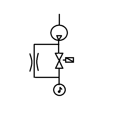

- Benötige ich ein Ausgleichsgefäß (die Orgel hat ja einen Balk, der
kurzzeitig die Luft puffert, sofern es kein Schleudergebläse ist)
Den Druck/das Volumen kann man doch sicherlich über einen Schieber
steuern, eventuell für jede Pfeife ein extra Schieber, sodass für
unterschiedliche Mensuren (uh, ein Fremdwort gelernt!) die Lautstärke
kalibriert werden kann.
Dass dabei Oberwellen und somit skurrile Klänge entstehen, die fern von
einem charakteristischen Sound einer "echten Orgel" sind: umso besser!
:-) Schließlich bin ich ein Synthesizer-Liebhaber und liebe sowas.

Swagonis schrieb:> - Benötige ich ein Ausgleichsgefäß (die Orgel hat ja einen Balk, der> kurzzeitig die Luft puffert, sofern es kein Schleudergebläse ist)
Definitiv ja. Die Druckleitungen allein haben mit Sicherheit keine
ausreichende Kapazität, um das "Rechtecksignal", das der Kompressor
auswirft, auch nur ansatzweise zu glätten. Aber ich meine, so ein leicht
patinierter Druckkessel wertet deine Gerät ja nun auch weiter auf ;-) .
Gruss, Rainer

Hallo!
>um das "Rechtecksignal", das der Kompressor auswirft, auch nur ansatzweise >zu
glätten.
Deshalb habe ich auch explizit einen 3 Zylinder-Kompressor im Auge und
nicht diese 1-Zylinder. Die sind nur was für Unmusikalische ;-)
Ernsthaft: Bei drei Zylindern sollten sich die Rechtecksignale
überschneiden, sodass kein "Tüt tüt tüt" sondern ein "Tüüüüüüüüüüt"
entstehen sollte. Oder liege ich da etwa falsch?
Ein Kolben drückt wohl immer Luft raus.
Zumal das Ding richtig geil aussähe :)

Was mir gestern noch im Bett eingefallen ist:
Der Ton der Pfeifen erfolgt erst, wenn die Pfeife bereits angeströmt
wird
(Fühlt sich an wie beim Saxophon). Erst der letzte geringfügig höhere
Luftstrom lässt die Pfeife erklingen.
Vielleicht könnte man da einen gewissen Luftstrom "by-passen", damit
alle Pfeifen stets ein wenig angeblasen werden und erst ab dem Moment,
wo der Ton kommen soll, das Magnetventil öffnet (siehe Bild).
Ich weiß nicht, ob das funktionieren könnte. Ein Versuch wäre es
trotzdem wert, falls es Probleme mit dem "Kompressorblasen" gäbe.
Grüße
