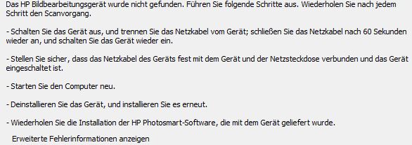

Seit 12.01.2021 funktioniert die Software des "HP Solution Center" für meinen PhotoSmart C8180 All-in-One nicht mehr. Grund : Adobe hat seinen Player aufgekündigt und vom Netz genommen. Mit dem nächsten automatischen Update von Adobe wird der Player auch vom PC gelöscht. Damit funktioniert der Scanner vom Drucker nicht mehr. Ich gespannt, ob es ein Update des "HP Solution Center" gibt, wenn nicht werde ich in Zukunft auf HP verzichten (müssen). Von der HP Supportseite wird man auf die Adobe Suportseite geschickt und dort ist Endstation. Der Player kann nicht mehr herunter geladen werden. Erst nach der sauberen Deinstallation des Players erscheint eine aussagekräftigere Fehlermeldung (hp1.jpg) Wenn der Player noch installiert ist, dann sollte man das automatische Update von Adobe unterbinden.
#6549588
Gerald K. schrieb: > auf die Adobe Suportseite geschickt und dort ist Endstation Flash wird/ist abgeschaltet. Wahrscheinlich gibt es noch weitere Anwendungen die bald keine Lust mehr haben oder ein Sicherheitsrisiko sind? https://www.heise.de/news/Adobe-mahnt-auf-Download-Seite-Flash-Support-bald-zu-Ende-4787861.html
HP dürfte sich in einer Schockstarre befinden, sonst würde es keinen Link zu Adobe geben. Probleme werden von HP noch auf eine veralterte Versionen des Flasplayers bezogen. Ich kann mir vorstellen, dass sehr viele Kunden betroffen sind. Wenn nicht in vernünftiger Zeit mit einen Softwareupdate reagiert wird, könnte das sich schlecht auf das Geschäft auswirken. Die Software hat schon immer einen schwerfälligen Eindruck vemacht, dauerte sehr lang bei der Installation, die auch oft nicht beim ersten Anlauf klappte. Oft machten Säuberungen der Registry eine erneute Installation notwendig. Meist musste vorher mit HP Hilfsmitteln der PC vor einer neuerlichen Installation geputzt werden.

#6552287
Hallo, das Drucken funktioniert ohnehin ohne das HP Solution Center. Zum Scannen kann man z.B. den nachstehenden Link der Scan App im Suchfeld eingeben und dann anklicken, das funktioniert dann wie bisher. C:\Program Files (x86)\HP\Digital Imaging\bin\hpiscnapp.exe Gruß Anni
Anni schrieb: > Zum Scannen kann man z.B. den nachstehenden Link der Scan App im > Suchfeld > eingeben und dann anklicken, das funktioniert dann wie bisher. Danke für die Info! Hat ich auch schon probiert, nachdem ich im Verzeichnis der HP-Programme herumprobiert habe. Habe gedacht das "HP Solutioncenter" ist nur ein "Verteiler", der die anderen Anwendung von HP und IRIS aufruft. Da bin ich auch auf das Programm hpiscnapp gestoßen. Das Programm ist fehlerbehaftet (vielleicht gibt es im "HP Solutioncenter" ein Workaround?). Z.B. kann jeweils nur eine Seite gescannt werden. Die Seiten muss ich dann mit einer anderen Software zu einem Dokument zusammengehängten. Mache ich da vielleicht etwas falsch? Mit "afslut" kann das Programm beenden werden. Dürfe Ende auf Dänisch bedeuten. Ein durchsuchbares PDF kann auch nicht erzeugt werden. Ich habe jetzt im Micosoft Shop die Anwendung "HP Scan and Capture" gefunden, die als Ersatz dienen kann, sofern man kein durchsuchbares PDF benötigt. Dazu benutze ich jetzt Foxit PhantomPDF.

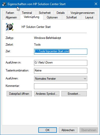

Hallo Anni, der Tip mit hpiscnapp.exe war sehr zielführend, vielen Dank! Ich kann jetzt wie vorher auch ohne Solution Center scannen, flatbed und TMA. Gruß KlaRa

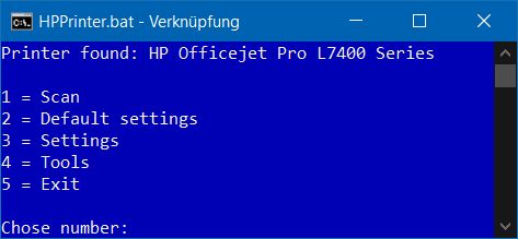

Hallo, am besten das kleine Programm naps2 installieren. Gibt es hier: https://www.naps2.com/. Dann Twain Treiber einstellen. Das funktioniert super. Auch bei anderen älteren Scannern, die unter Win 10 nicht mehr laufen sollen. Man kann sogar mit der einmal eingescannten Datei sehr unterschiedliche Speicherungen vornehmen.

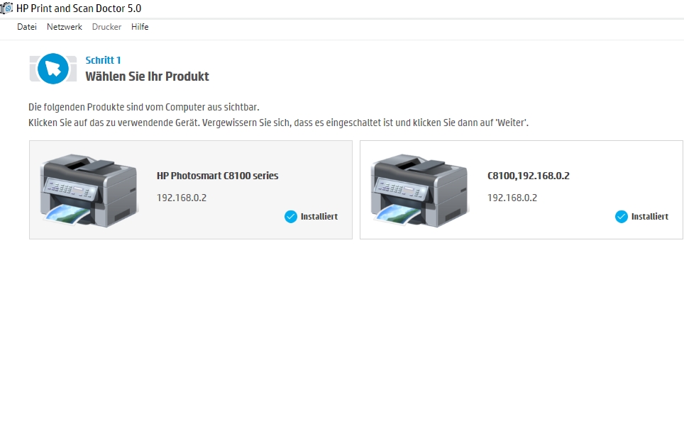

Es gibt von HP die Software HP Print und Scan Doctor. Dort kann man nach dem Scanner Test eine Testseite scannen lassen. Wenn man auf die Taste draufdrückt erscheint genau der Bildschirm, der beim Solution Center erscheint. Man müsste wissen, welche Datei nach dem Drücken angestoßen wird!
Hermann schrieb: > Wenn man auf die Taste > draufdrückt > erscheint genau der Bildschirm, der beim Solution Center erscheint Das ist dieses Programm : C:\Program Files (x86)\HP\Digital Imaging\bin\hpiscnapp.exe Nur hat dieses Programm Maken. Es nur eine Seite gescannt werden. Ich verwende jetzte das Winows APP HP " Scan and Capture ". bis auf OCR fuktioniert diese Programm gut. Wenn man OCR braucht : https://www.naps2.com/ Ich würde von Tricks wie Datum zurückstellen und Updates zurücksetzten und mit dem Adobe Applet weiterarbeiten nicht anwenden. Vielleicht kann sich HP durchringen und eine Lösung für das *HP Solution Center* präsentieren, um seine Kunden zufriesen zu stellen. Die Hoffung stirbt zuletzt.

Gerald, Du musst mit dem Programm den Scanner testen, nicht den Drucker.
#6562960
Ich habe Version 5.5.2 benutzt
#6562975

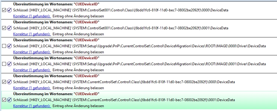

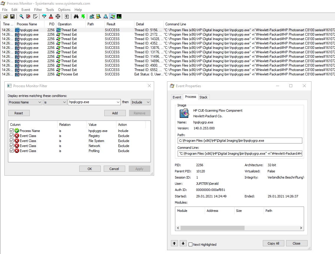

Ich habe es nochmal ausprobiert mit dem HP Doktor und in den Task Manager geschaut: Das Programm, das da läuft heisst: HP Scan Application Resources (32 Bit)! Soweit so gut. Wo findet man das und wo kann man es starten? Kann jemand helfen?
#6562988
Wenn ich das Datum zurücksetze und den HP solution Center starte und dann die Scan Funktion anstoße und dann in den Task Manager schaue, dann sind hpdirec.exe (32 Bit) angestoßen (das ist glaube ich das Solution Center) und HP Scan Application Resources (32 Bit) geöffnet. Hilft dies weiter?
Ich bin jetzt auf den "HP Print und Scan Doktorprogramm 5.0" zurück gestiegen und jetzt funktioniert der Scannertest wieder (siehe HP-Scan04.jpg). Mit Hilfe des Taskmanager sieht man welche Programme beteiligt sind (siehe HP-Scan05.jpg). Mit dem Klick der rechten Maustaste auf die jeweilige Taskzeile kann unter Eigenschaften die EXE Datei ausfindig gemacht werden.

#6563845
Wenn man sich, bevor man die Suche startet, auf den Registry Key 'HKEY_LOCAL_MACHINE\SYSTEM\CurrentControlSet' stellt, dann sieht man viele der bei dir gefundenen Schlüssel nicht. Bei mir ist dann der Wert für CueDeviceID: '#Hewlett-Packard#HP Scanjet G4010#CN6ACA529D04'
RoRo schrieb: > dann sieht man > viele der bei dir gefundenen Schlüssel nicht Das kann auch der Grund sein warum ich bei "HP Print und Scan Doktorprogramm" zwei Drucker sehe. Ich habe die Druckersoftware seit der ersten Installation schon zig mal deinstalliert und installiert. Da ist vermutlich etwas hängen geblieben. Es hat von HP einmal ein TOOL gegeben mit dem man die Software komplett und sauber vom PC und aus der Registry entfernen konnte. Tat man das nicht, dann schlugen darauffolgende Installationen fehl. Ich frage mich warum das Installationspaket PS_AIO_02_Net_Full_Win_WW_130_140 fast 390MB groß sein muss. Dam einsprechend lang dauert auch die Installation.
#6563972

Hallo zusammen, ich bin heute ebenfalls über das Problem gestolpert, dass ich gern (wie Gerald) das bewährte Scan-Programm benutzen will. Die gute Nachricht vorweg: Es funktioniert! Die Lösung liegt darin, nicht die hpiscnapp selbst zu starten, sondern das vorgelagerte Programm "hpqkygrp.exe". Das Problem ist, es mit den richtigen Argumenten zu starten. Folgende Anleitung hilft: 1. Das Solution Center mit zurückgesetztem Datum starten 2. den entsprechenden Button "Dokument scannen" drücken. Das zeigt das Auswahlfenster fürs Scannen von Dokumenten an. 3. Windows Task Manager starten (z.B. mit Rechtsklick auf die Menüleiste) 4. In der "Prozesse"-Ansicht die Spalte "Befehlszeile" mit auswählen 5. den "HP CUE-Scanning Flow Component" finden und die Befehlszeile kopieren.[1][2] 6. Eine Verknüpfung des Programms "hpqkygrp.exe" erstellen 7. Rechtsklick auf die Verknüpfung -> Eigenschaften 8. Bei "Ziel" den Rest der Befehlszeile aus (5) hineinkopieren. Fertig. Anmerkungen: [1] Die Befehlszeile sieht in etwa so aus: "[...]\HP\Digital Imaging\bin\hpqkygrp.exe" -n"[hier-steht-die-kennung-des-druckers]" -a"SCAN" -f"SCAN_DOCUMENT" [2] Leider erlaubt es der Task Manager nicht, die Befehlszeile als Text zu kopieren. Mir hat da nur abschreiben geholfen. [3] Der text hinter dem "-n" ist der eigentlich wichtige, denn damit wird der Drucker/Scanner angesprochen und der ist bei jedem PC anders. Viele Grüße
Danke für die Information. Jetzt habe ich dazugelernt, wie man Übergabeparamter bei Programmaufrufe ermitteln kann und Markus Schmidtner zu seinem Vorschlag kam. Gut ist, dass dieser Lösungsansatz über den Taskmanager keinen Aufruf der Registry benötigt. Achtung beim Zurückstellen des Datums. Ich hatte Probleme mit der Lizensierung von MS Office aufgrund der Zeitumstellung. Daher sollte man eine Lösung ohne dieser anstreben.
Tobi schrieb: > [2] Leider erlaubt es der Task Manager nicht, die Befehlszeile als Text Man kann statt dem Taskmanager auch den Sysinternal Proces Monitor verwenden (siehe Beilage). Aus diesem kann die Befehlszeile als Text in die Zwischenablage kopiert werden. https://docs.microsoft.com/de-de/sysinternals/downloads/procmon Am besten Filter auf "hpqkygrp.exe" setzen. Dumm wäre es, wenn die Lösung nicht funktioniert, weil man einen Fehler beim Abschreiben gemacht hat.
#6568810
Lieber Tobi, darauf habe ich (mit Quellenangabe) schon am 26.01.2021 14:29 verwiesen!

#6569772
Sorry, ich bin einfache User, kein Programmierer. Was soll ich genau damit machen?
#6569775
#6569830
Ja, das war ein bisschen knapp... Eine neue Datei "hpcenter-Start.cmd" anlegen - z.b. mit notepad und den Text
1 | |
2 | |
3 | |
4 | |
5 | |
6 | |
7 | |
hineinkopieren. Speichern an einem "geeigneten Ort" - das kann gegebenenfalls das Verzeichnis "Dokumente" sein. Die Datei kann dann aus dem Explorer mit rechter Maustaste "als Administrator ausführen" gestartet werden. Wenn das funktioniert, kann man den Aufruf auch vereinfachen: Datei aus dem Explorer mit gedrückter "ALT"-taste auf den Desktop ziehen. 1. Dort rechte Maustaste und "Eigenschaften" auswählen 2. Unten rechts "Erweitert" auswählen 3. Im folgenden "Als Administrator ausführen" aktivieren und mit OK schließen. 4. Damit's hübsch aussieht, kann das Icon noch angepasst werden: 4.1 Unten Mitte "Anderes Symbol" anwählen 4.2 Dort "%ProgramFiles(x86)%\HP\Digital Imaging\bin\Hpqdirec.exe" eingeben, dann gibt's das Original-Icon zum Auswählen... 4.3 Icon-Dialog mit OK schließen 5. Eigenschaften mit OK schließen Voraussetzung ist, dass das HP-Center wirklich unter
1 | |
zu finden ist - andernfalls müssen das Start-Kommando:
1 | |
und ggf. die Einrichtung des Icons entsprechend angepasst werden. Viel Spass damit!

#6632815
Super Beschreibung. Die hpqkygrp.exe wird auch beim Testscans des HP Print and Scan Doctor ausgeführt. Dann benötigt man die "Datumumstellungsroutine" nicht zum herausfinden der Befehlszeile. Mir genügt die HP Scan and Capture App. Danke ans Forum.
#6633045
Hinweis: Mit dem Scannen über das Tool hpqkygrp.exe wird auch eine OCR angeboten und man kann durchsuchbare PDFs erzeugen. Das ist mit "HP Scan and Capture" nicht möglich. Quelle: https://h30434.www3.hp.com/t5/Scanning-Faxing-Copying/HP-Solution-Center-disabled-without-Flash-Command-line/m-p/7950602#M241464

#6749270
Hallo, ich habe eine Lösung als Batch Skript erstellt. Ob man sowas hier anhängen darf?
