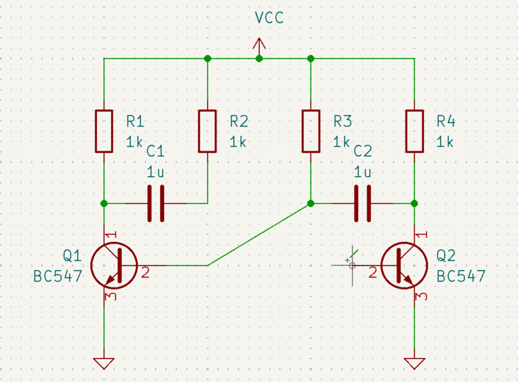

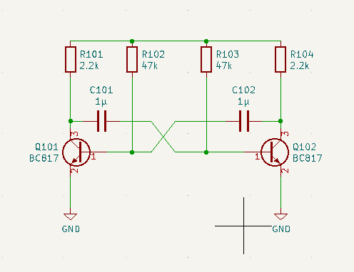

von Marek N. (Gast)
Hm,
irgendwie schaffe ich es nicht, zwei diagonale Linien zu kreuzen, wie
z.B. beim astabilen Multivibrator.
Versionsinfo:
Application: Eeschema

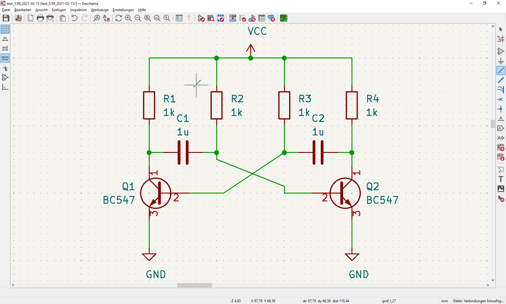

Davon abgesehen, dass ich nicht auf die Idee gekommen wäre, "schräge"
Leitungen zu zeichnen (musste ich erstmal explizit freischalten),
funktioniert das hier problemlos.

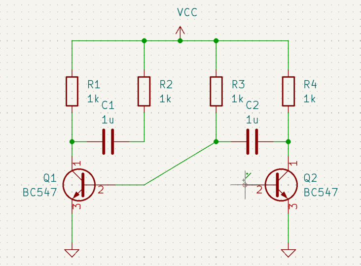

von Marek N. (Gast)
Grad mal bisschen rumgespielt. Kann deine Konstruktion auch
reproduzieren.
Dachte erst, die Diagonale darf nicht in einem Knotenpunkt angesetzt
werden, aber auch das lässt sich widerlegen.
Irgendwie gibt es wohl eine höhere Metrik, die die Linien so fängt, wie
es eben passiert ist und ich verstehe noch nicht die Logik dahinter.
Ist mir nur so zufällig aufgefallen, weil ich eigentlich was anderes
ausprobieren wollte und da gerne mit einer bekannten Trivialschaltung
anfangen wollte, die man schon hundert Male gemacht hat.

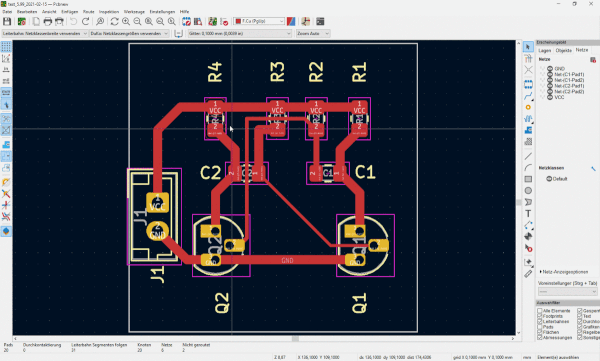

On Topic:
Mir ist aufgefallen, dass wenn ich im Layout ein Bauteil mit "Drag"
[Markieren + D] verschieben will, es beim Platzieren dann sogar aus dem
Zeichnungsrahmen springt. Leiterbahnen werden zwar wie gewünscht
mitgedraggt, aber das Bauteil haut dann ab und ist nur noch über
Luftlinien angebunden. Mann muss es dann umständlich mit Move [M] wieder
zurückplatzieren.
Version immer noch die 5.99.0-9117-g32308c7fef von gestern.
P.S. es passiert auch, wenn das Bauteil noch nicht über Leiterbahnen
angebunden ist, was ja im Resultat mit "Move" identisch sein sollte.
Kann ich bestätigen.
Müsste man vielleicht auch in paar Tagen mal wieder schauen … und dann
ggf. eine Bugreport schreiben. Die scheinen zumindest sehr schnell
erstmal zu reagieren.
> zurückplatzieren.
Naja gut, ^Z geht natürlich noch.
Wobei es irgendwie nicht generell passiert, nur manchmal.

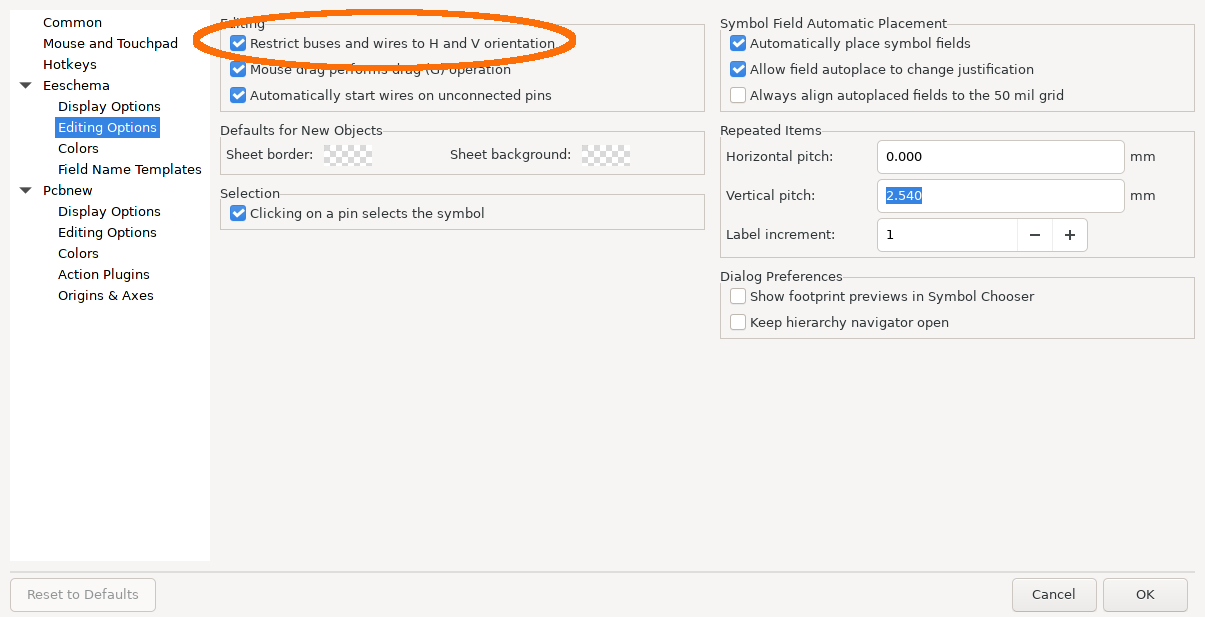

von Roland F. (rhf)
Wie funktioniert das mit dem Freischalten?
rhf
An der Stelle da das Häkchen rausnehmen.
von Roland F. (rhf)
Vielen Dank.
rhf
von Marek N. (Gast)
Ach guck an, ich wusste gar nicht, dass es in der Registerkarte auch
noch mal ein Häkchen für den H/V-Mode gibt. Ich hab das nur über den
Button in der linken Menüleiste gemacht.
Ändert aber trotzdem nichts an dem Verhalten bei mir.
Marek N. schrieb:
> Ich hab das nur über den Button in der linken Menüleiste gemacht.
Den hatte ich bisher übersehen …

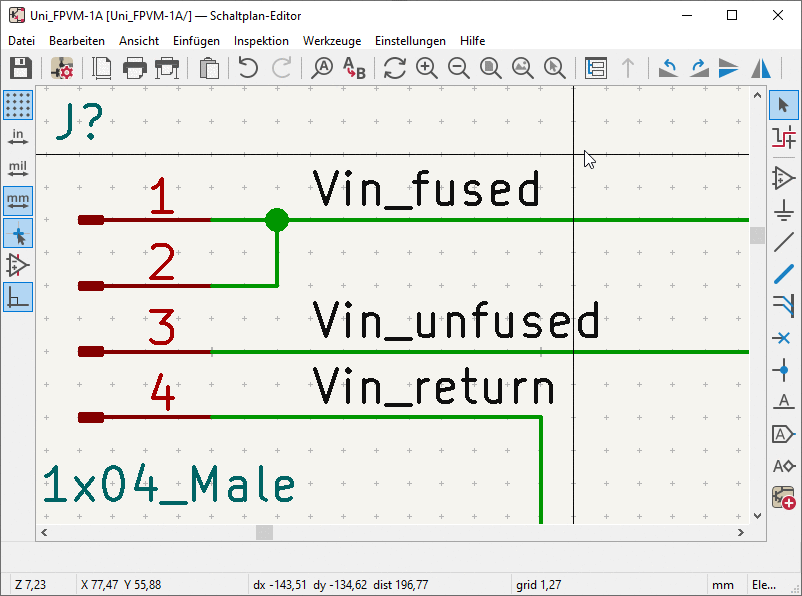

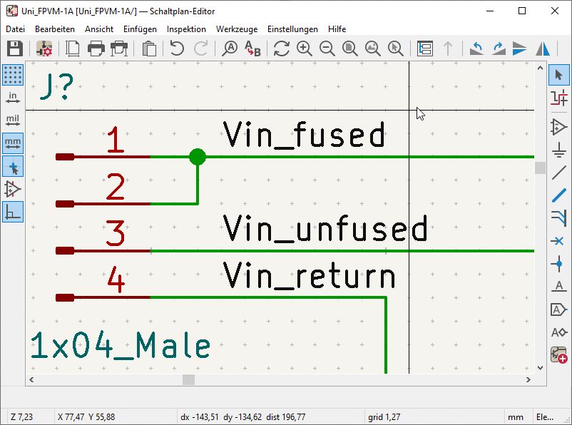

von Marek N. (Gast)
Wieder grad was Merkwürdiges in der Version 5.99.0-9466-g7fda7438f9
gefunden.
Ich habe drei Signale 'Vin_fused', 'Vin_unfused', 'Vin_return' mittels
"Label Net" definiert.
Während die Netzbezeichner korrekt dargestellt werden, wird das Netz an
Pin 3 als '/Vin_unfused' dargestellt, also mit Vorangestelltem
Bruchstrich. Auch das Voranstellen eines weiteren Bruchstrichs '/',
Tilde '~' oder Leerzeichen ' ' löst das Problem nicht. Auch nicht das
Löschen des Netzes und Neuzeichnen oder umbenennen in z.B. 'Horst'.
Als 'Conn_01x04_Male' habe ich bereits den
'Connector_Phoenix_MSTB:PhoenixContact_MSTBVA_2,5_4-G-5,08_1x04_P5.08mm_
Vertical'  zugeordnet.
P.S. Irgednwie ist es nun beim Zuordnen der Netzklassen wieder richtig
geworden. Trotzdem seltsam.
Seltsam, ja.
Hier gerade probiert, kann solche Effekte nicht nachvollziehen.

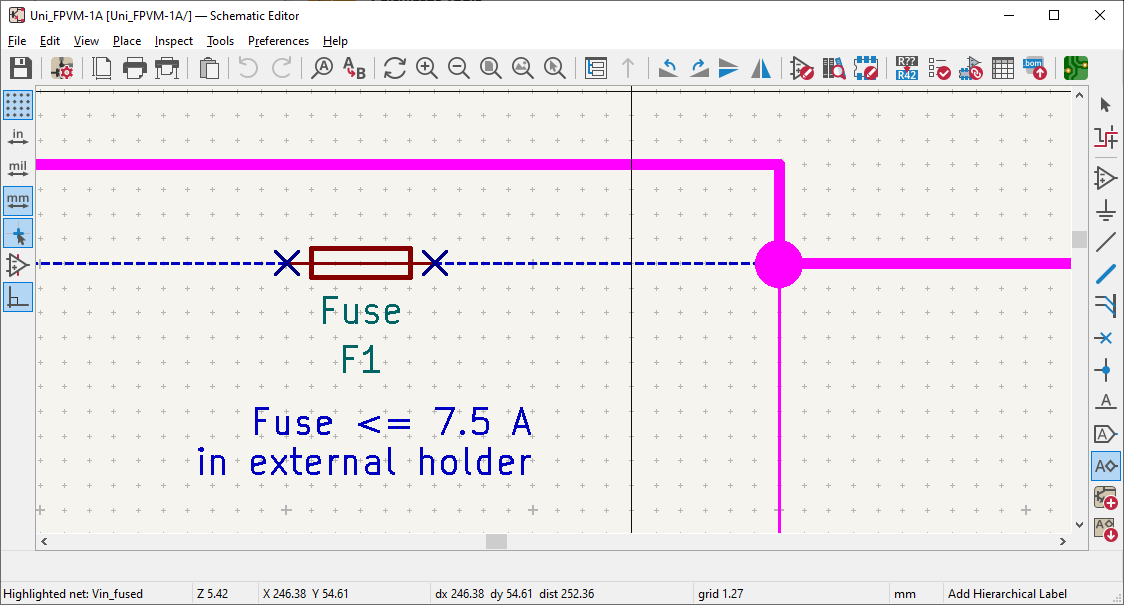

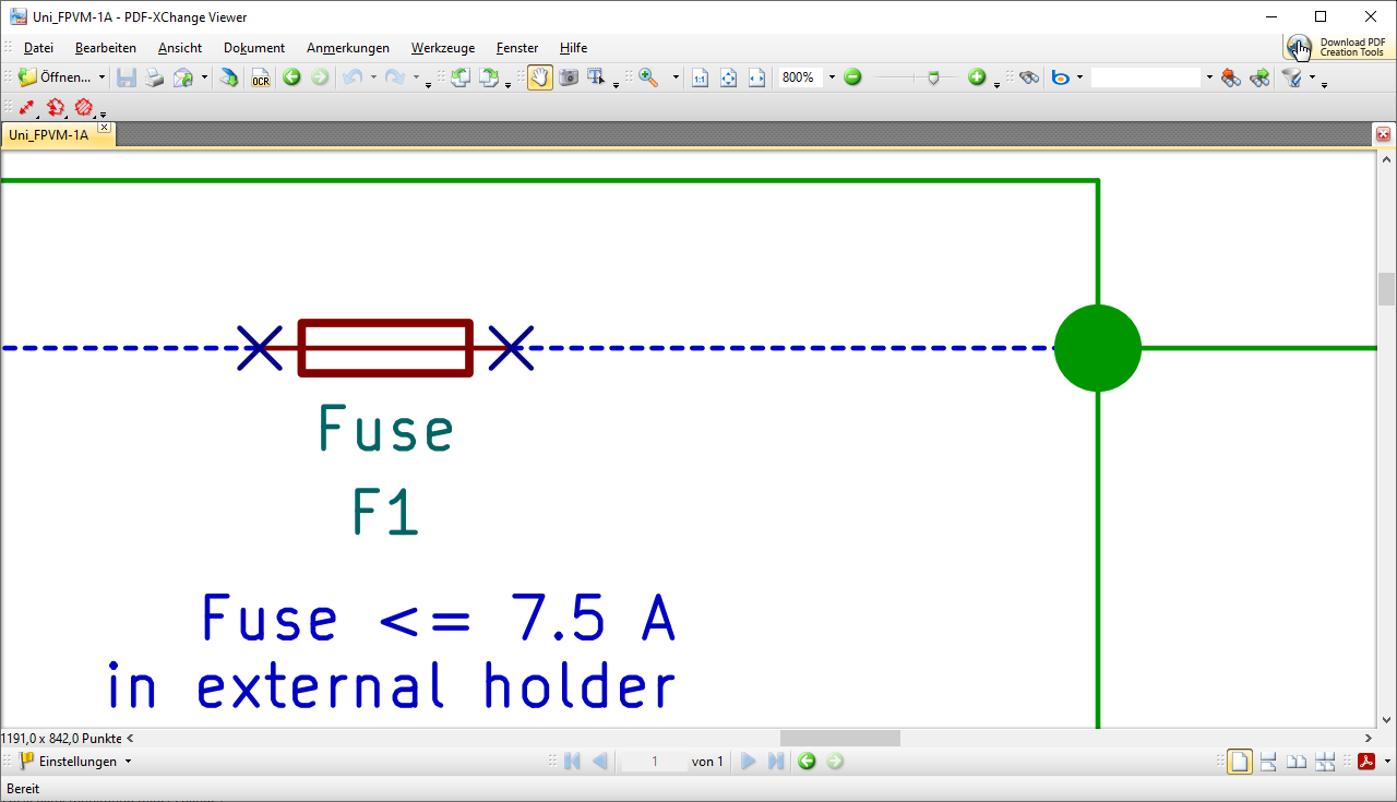

von Marek N. (Gast)
Noch so eine Kleinigkeit gefunden:
Wenn ich im Schaltplan eine Netzklasse, z.B. '10Amp' definiere und die
Linienbreite dafür auf z.B. 0.5 mm stelle, dann wird die Linie im
Schaltplan zwar dicker dargestellt, aber beim PDF-Plot (ebenso beim Plot
in Postscript und SVG) werden ale Signale mit den Default-Linien (0.152
mm) geplottet (egal, ob beim Export das Default-Häckchen gesetzt ist
oder nicht), obwohl der Durchmesser des Knotenpunktes (z.B. 2.5 mm)
korrekt übernommen wird.
Das passiert für alle Signale einer Netzklasse, egal ob die Linienbreite
einheitlich von der Netzklasse geerbt ist, oder einzelne Zweige wieder
manuell dünner gemacht wurden. (Ich habe z.B. eine Kontroll-LED an der
'10Amp'-Klasse hängen, das muss ich im Schaltplan nicht als "High
Current" kennzeichnen und mit 6 mm Leiterbahnbreite routen, aber die
anderen Signalzweige und Leiterbahnen sollen natürlich schon dick sein)
Getestet mit Version: 5.99.0-9519-ga70106a3bd
Betrachter: PDF-Exchange Viewer 2.5, Adobe Acrobat Reader DC 2021,
IrfanView 4.54, Evince 2.32.
