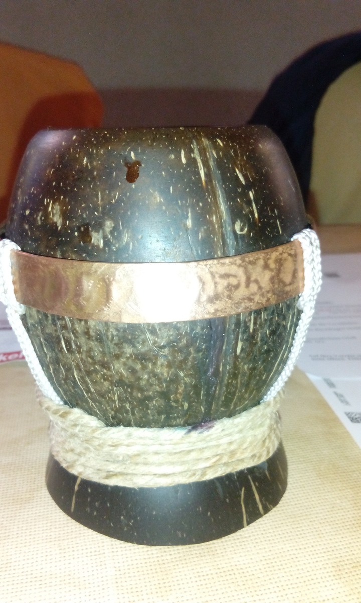

Moin,
mein selbst gebastelter Kokusnussbecher begleitet mich nun seit einigen
Jahren auf meinen Outdooraktivitäten. Leider hat er mit der Zeit einige
Risse bekommen und ist undicht. Ich habe dann versucht, den Becher von
innen mit Holzleim einzuschmieren, und anschließen wieder mit
Schmiergelpapier wieder auszuschleifen, um die Risse dicht zu bekommen.
Für kurze Zeit wirkt das auch. Aber nach einer Nutzung und
anschließender trockener Lagerung ist er bei der nächsten Nutzung wieder
undicht. Ich vermute mal, das die Risse sich durch die wechselnde
Feuchtigkeit ausdehnen und zusammenziehen.
Fällt jemandem was ein, wie ich den Becher auf längere Zeit dicht
bekommen könnte?
