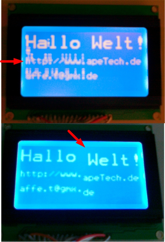

also die Routinen funktionieren wunderbar. Ich haette habe da aber noch
kleinere Probleme und hoffe nicht das es am Display liegt.
1. Das LCD ist in zwei Pages unterteilt. Genau in der Mitte der beiden
Pages habe ich keine Bildpunkte
2. Die Backlight LED: fuer diese LED habe ich ein 12 Ohm widerstand
genommen. Leider scheint mir das Display sehr dunkel im Dunkeln kann
man nix sehen :/
Hat jemand Rat ?
Mfg
Dirk
von ape (Gast)
zu 1) also klingt so als würde es an nem software problem liegen, aber
wenn du das alles unverändert übernommen hast sollte das eigentlich
alles funktionieren. tuts bei mir jedenfalls :) möglicherweise nen
timing problem, also der prozessor zu schnell? mit 8MHz und langsamer
sollts aber problemlos gehen.
nur am rande: es sind 2 chips nich 2 pages. eine page ist immer ein 8
pixel hoher streifen.
zu 2) mein display benötigt sowas um die 7V für die
Hintergrundbeleuchtung. bei 5V passiert da noch nich viel. weiß
natürlich nich wies bei deinem ist. aber nen blick ins datenblatt
sollte helfen. oder häng einfach mal nen messgerät dazwischen und guck
wieviel strom die beleuchtung aufnimmt.

1.) also dieses Problem scheint an der Software zuliegen... es
funktioniert solange bis ich Buchstaben auf das Display wiedergebe.
2.) die LED scheint wohl kaputt zu sein .... den die
Hintergrundbeleuchtung zieht kein Strom. Mit ein bischen Glueck koennte
es daran liegen das ich nur 5V fuer die led benutzt habe.

von michael (Gast)
ich benutze C-Routinen zur Ansteuerung der KS0108 Controller.
Funktioniert sehr schön, nur ein Problem stellt sich bei mir ein.
Das Display ist ja in zwei Teile aufgebaut und genau die mittlere
vertikale Reihe zeigt Fehler indem manche Pixel verschoben werden.
Mir kommt es so vor als wenn ein Geschwindigkeitsproblem vorliegt wenn
vom ersten auf den zweiten controller gewechselt wird, wenn alles
langsamer läuft ist alles tadellos. Ich möchte die LCD-Seiten natürlich
möglichst flackerfrei aufbauen darum soll alles so schnell wie möglich
laufen.
Hat jemand eine Erklärung?
Mfg Michael
von michael (Gast)
ich habs gefunden. In der KS0108 Routine die schleife wait a little von
8 auf 10 erhöht.
mfg michael

von BlueNature (Gast)
Servus!
Hab mit den Informationen hier endlich mein Display zum Laufen
bekommen. Alles ganz nett, nur eben ein Bug den ich nicht erklären
kann. Ich bekomme im 2. Controller die Pages 1-7 nicht angesprochen.
Die linke ist ja genau gleich, nur eben die CS1-LEitung und die
CS2-Leitung anders angesteurt. Hat jemand eine Idee woher das kommen
kann?
Im Anhang habe ich ein Foto meines Displays angehängt das mein Problem
zeigt. Vielen Dank im Vorraus.
Grüße Wolfgang

von Stefan Rauße (Gast)
Hallo Gast,
der Fehler liegt in der "ks0108WriteData" bei der Second Page. Mit
"ks0108GotoXY" wird dort ein Y-Wert > 63 übergeben, der dann auf 0
zurückgesetzt wird!
Damit ist wieder die oberste Zeile aktiv! Abhilfe schafft eine
entsprechende Abfrage. Kleiner Tipp: Y-Start+Fonthöhe muss kleiner 64
bleiben...
Stefan
Hallo Techniker,
deine Schriftgröße ist zwar 11 Pixel hoch, aber es werden bei den Libs
von Ape immer komplette Pages (8 Pixelreihen) beeinflusst. Dies kannst
Du gut bei den invertierten Zeichen erkennen, da dort volle 2 Pages
beschrieben werden.
Das Display ist ja insgesamt in 8 Pages aufgeteilt mit der Startzeile
0. Die Libs von Ape springen bei Zeilenwechsel immer um die Höhe des
Zeichensatzes, in diesem Fall also 11 Pixel. Damit liegt beim Start mit
Y=37 die zweite Zeile bei Y=48. Weiterhin werden für jede geschriebene
Zeile aber 16 Pixel beeinflusst. Das funktioniert ja auch beim ersten
Fall. Beim Zweiten Fall überschreitest Du aber die letzte Zeile und
landest damit wieder in der ersten Page also der Zeile 0! Dies musst Du
entsprechend abfangen!
Stefan

von Speedy (Gast)
hi,
wahrscheinlich immer wieder ein Problem, aber mein Anfangsbild sieht
total kacke aus...
siehe anhang
außerdem versuche ich ein kreis zu zeichnen den man auch ansatzweise
sieht, aber irgendwie passts nicht so.. kennt jemand das Problem?
programmiert habe ich unter BASCOM und die ks108.lib ist eingebunden.
(aufgefallen ist mir auch das das display direkt nach dem einschalten
solch ein wirrwarr hergibt, muß ich das vielleicht noch irgendwie
initialisieren? seit die lib drin ist funktioniert initlcd nicht mehr.)
danke
Speedy
von Hauke R. (lafkaschar) Benutzerseite
Ich würds mal mit Sram leeren probieren (mit 0en vollschreiben)
von Speedy (Gast)
nö, sram ist es nicht,
Kontrast richtig einstellen und mit cls arbeiten, dann funktionierts
auch schon!
aber vor allem ist CS1 und CS2 an den Displays vertauscht!
das ärgert mich am meisten!
kann man aber einfach in der Software den PIN tauschen, dann hat man
auch kein Wirrwarr mehr auf dem Display! siehe Bild!
nur wie funktioniert das mit Grafiken auf dem Display??
bekomme da immernoch nur schrott angezeigt???
von Speedy (Gast)
alles klar, habe nicht gesehen das man beim speichern der Grafik "SED
Series" anklicken kann...
nun funktioniert es...
Speedy

war es zwar seltener das nur die rechte Seite aktiv war, es kam aber
auch noch manchmal vor. Aber jetzt ist der Bildaufbau natürlich nicht
mehr so schnell. Hat da also jemand noch eine andere Lösung? Vielleicht
weiß ja jemand an welcher stelle man die Wartezeit erhöhen muss erhöhen
muss?
von MaN (Gast)
Ich hab die Lösung für mein Problem das nur die rechte Displayhälfte
gezeichnet wird jetzt selbst gefunden.
Ich musste in der Funktion ks0108Enable() ganz an den anfang noch eine
kurze Pause rein machen. dann werden immer beide Hälften gezeichnet.

Ich versuche gerade meine ersten Schritte mit dem Atmega32 und dem
TG12864B-13(R)
Angeschlossen hab ich:
Port A -> Daten-Port
DB0..7 -> PA0..7
Port D -> Command-Port
D/I -> PD0
R/W -> PD1
E   -> PD2
CS1 -> PD3
CS2 -> PD4
RST -> über 10K Ohm an VCC
Zum Testen hab ich die Dateien KS0108Test.zip hier aus dem thread mal
aufgespielt.
Soweit scheint es ja zu funktionieren nur stimmt was mit den Zeichen
nicht
Ich bin für jeden Tip dankbar.
Grüsse Micha

ich habe auch das 128x64 Display von Pollin. Für erste Tests habe ich
die Lib von Ape verwendet. Das klappt soweit auch ganz gut. Leider
bekomme ich mehr oder weniger zufällige Pixelfehler und/oder ganze
Verschiebungen der Schrift, wie auf dem Bild zu sehen.
Woran kann das liegen? Ist bei jemanden schon mal das selbe Problem
aufgetaucht?
Vielen Dank schon mal
