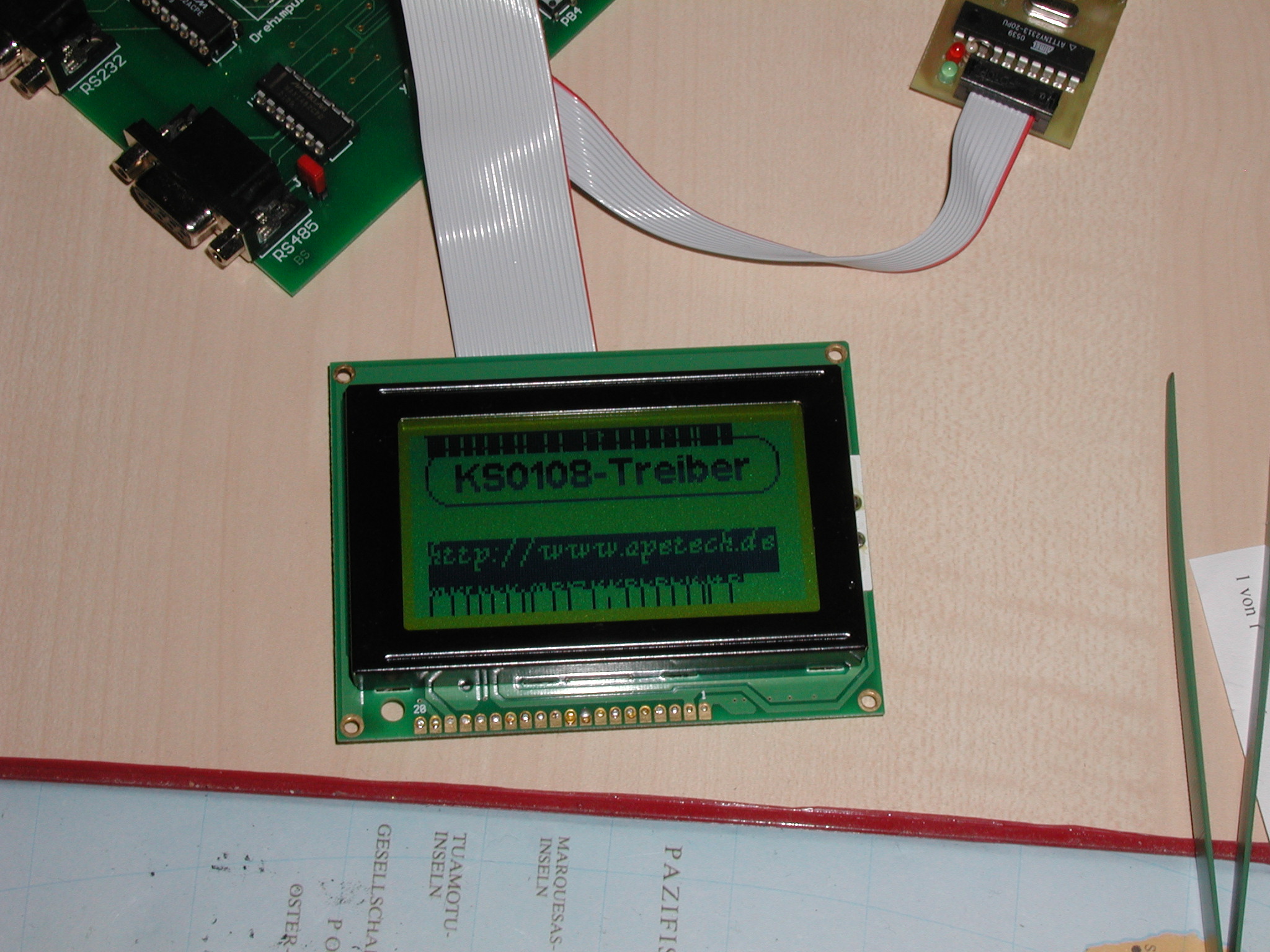

Ich hab ein paar C-Routinen zur Ansteuerung eines Grafik LCDs mit
KS0108 Controller (128x64 Pixel) geschrieben, da ich zum einen das
ganze als Übung mit dem avr-gcc benutzt hab und zum andern nirgends was
vernünftiges fertiges gefunden hab.
Ich unterstütze noch keine Grafikfunktionen (also Rechtecke, Kreise,
etc...), aber Texte können in beliebigen Schriftarten dargestellt
werden und pixelgenau positioniert werden (unabhängig von den 8 pixel
hohen pages des display memories)
Ein kleines Beispiel Programm für den mega16 liegt bei. Wenn man das
ganze auf einem mega mit mehr als 8MHz betreiben möchte, muss
mölicherweise die wartezeit in der enable routine verlängert werden
(das busy flag wird nicht ausgelesen)
Weitere Informationen und nen Programm um Schriftarten zu erstellen
gibs auf meiner (Achtung Werbung: :)) neuen Internet-Seite
http://www.apetech.de
Würde mich freuen wenn ein paar von den Gurus die hier unterwegs sind
mal nen Blick drauf werfen könnten und was zu meinem Programmier-Stil
sagen würden :)
Ich komm aus der Java Welt und beschäftige mich erst seit kurzem mit C.
ins besondere Pointer sind mir manchmal noch nen ziemliches Rätsel,
werd mir wohl doch nen Buch kaufen müssen

Gast #80380
Hallo ape,
gerade mal ausprobiert:
Probleme:
pgm_read_byte heisst bei mir PRG_RDB
Bei den (1 << PIN)-Angaben macht er bei mir Probleme. Ich verwende
dafuer immer sbi(DATAPORT, DATAPIN);, bzw. cbi
Habe es leider noch nicht zum laufen gebracht, aber mal Deine Schriften
in meine Libs eingebaut. Super! Besonders die grosse hats mir angetan.
Gruss,
Dirk

Gast #80403

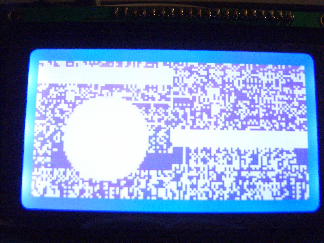

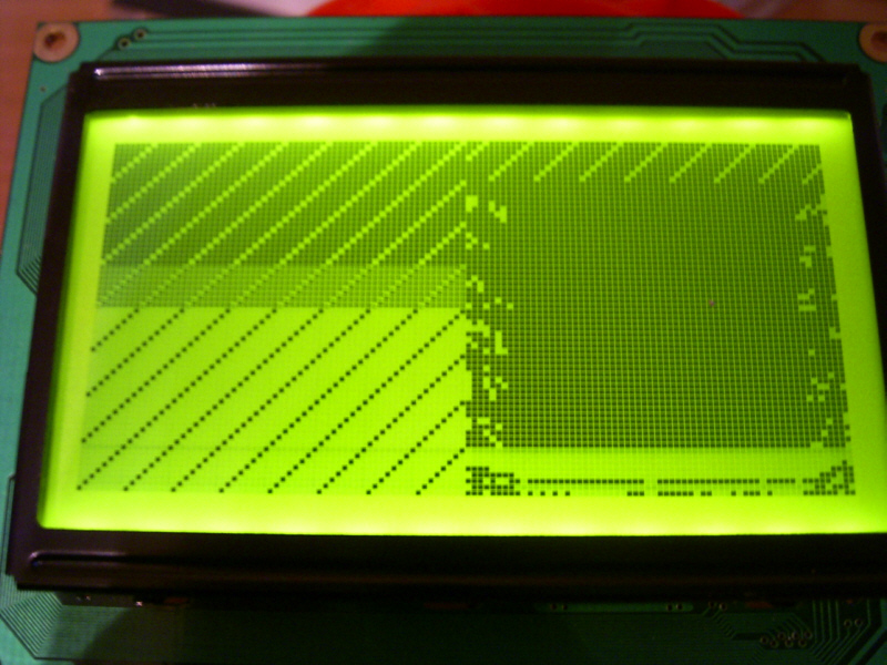

also die Routinen funktionieren wunderbar. Ich haette habe da aber noch
kleinere Probleme und hoffe nicht das es am Display liegt.
1. Das LCD ist in zwei Pages unterteilt. Genau in der Mitte der beiden
Pages habe ich keine Bildpunkte
2. Die Backlight LED: fuer diese LED habe ich ein 12 Ohm widerstand
genommen. Leider scheint mir das Display sehr dunkel im Dunkeln kann
man nix sehen :/
Hat jemand Rat ?
Mfg
Dirk
Gast #80404
zu 1) also klingt so als würde es an nem software problem liegen, aber
wenn du das alles unverändert übernommen hast sollte das eigentlich
alles funktionieren. tuts bei mir jedenfalls :) möglicherweise nen
timing problem, also der prozessor zu schnell? mit 8MHz und langsamer
sollts aber problemlos gehen.
nur am rande: es sind 2 chips nich 2 pages. eine page ist immer ein 8
pixel hoher streifen.
zu 2) mein display benötigt sowas um die 7V für die
Hintergrundbeleuchtung. bei 5V passiert da noch nich viel. weiß
natürlich nich wies bei deinem ist. aber nen blick ins datenblatt
sollte helfen. oder häng einfach mal nen messgerät dazwischen und guck
wieviel strom die beleuchtung aufnimmt.
Gast #80405
1.) also dieses Problem scheint an der Software zuliegen... es
funktioniert solange bis ich Buchstaben auf das Display wiedergebe.
2.) die LED scheint wohl kaputt zu sein .... den die
Hintergrundbeleuchtung zieht kein Strom. Mit ein bischen Glueck koennte
es daran liegen das ich nur 5V fuer die led benutzt habe.
Mfg
Dirk

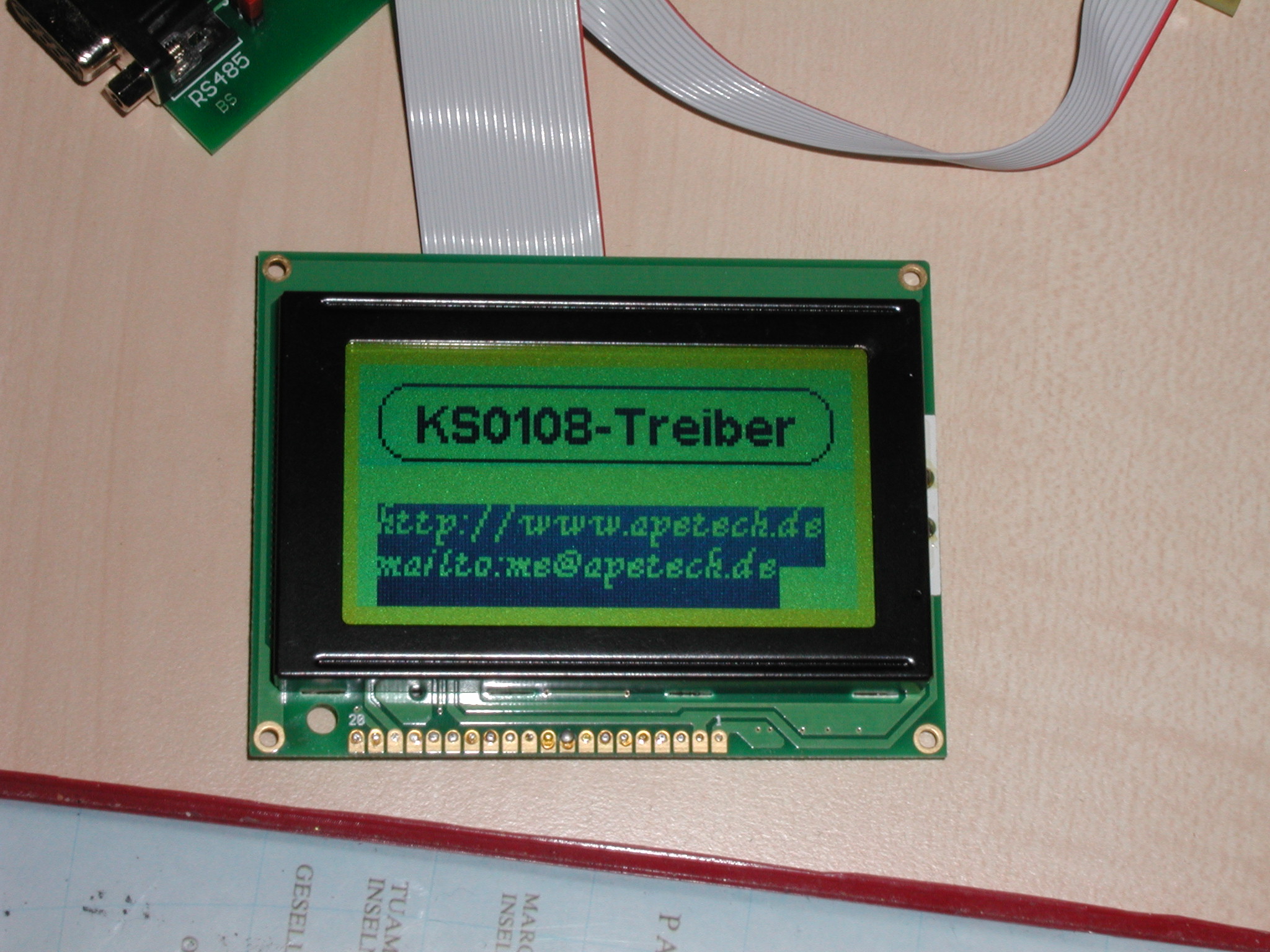

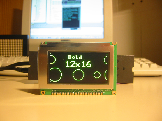

nach langer Zeit des dahinmoderns und nichts tuns, bin ich mal wieder
aus meiner Lethargie erwacht :D
Ich hab die Lib jetzt komplett überarbeitet. Die Grafik-Funktionen sind
etwas mehr geworden, besser strukturiert und können sowohl schwarz als
auch weiß malen. Außerdem habe ich einige Funktionen etwas optimiert
und der Bug in ks0108ReadData() beim überschreiten der Grenze zwischen
den beiden Chips ist behoben (Dank an mthomas).
Außerdem habe ich die Font-Unterstützung komplett erneuert. Der
zugehörige Font-Editor ist jetzt wesentlich komfortabler und kann
direkt System-Fonts importieren. Die einzelnen Zeichen können
unterschiedliche Breiten haben.
Weiter Informationen und die Downloads befinden sich auf meiner
Internet-Seite ( http://www.apetech.de )
mfg
ape
Gast #80414
Hallo Ape

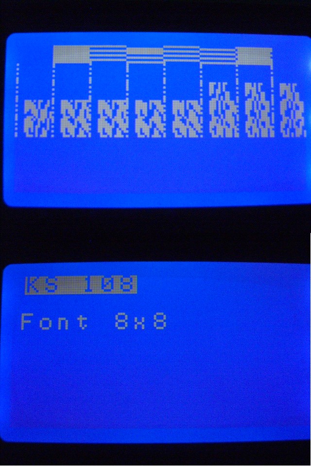

Benutze gerade deine neue LIB für den KS0108 in Verbindung mit
deinem Font Tool. Klappt wunderbar.
Leider habe ich Probleme, wenn ich z.B. eine Arial Schrift in Size 12
erstelle unf benutze. Die Zeichen werden dann nicht richtig
dargestellt.
Ebenso alle Schriften, wo die Schriftgrösse nicht ein vielfaches von 8
sind. Es gehen also nur Schriften der Größe 8, 16, 32 ,64.
Ist das so von Dir so gewollt, oder noch ein kleiner Bug ?
MFG
Dieter

Gast #80447
Servus!
Hab mit den Informationen hier endlich mein Display zum Laufen
bekommen. Alles ganz nett, nur eben ein Bug den ich nicht erklären
kann. Ich bekomme im 2. Controller die Pages 1-7 nicht angesprochen.
Die linke ist ja genau gleich, nur eben die CS1-LEitung und die
CS2-Leitung anders angesteurt. Hat jemand eine Idee woher das kommen
kann?
Im Anhang habe ich ein Foto meines Displays angehängt das mein Problem
zeigt. Vielen Dank im Vorraus.
Grüße Wolfgang

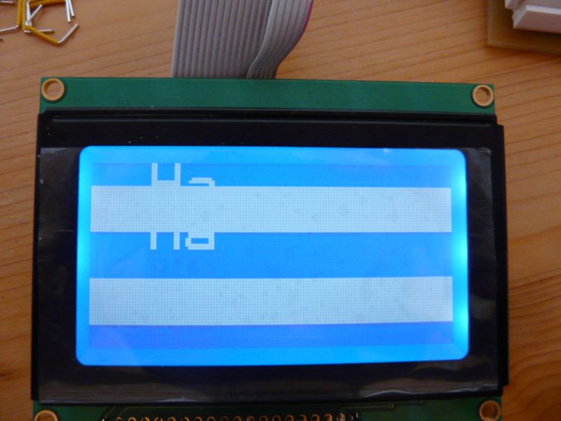

Gast #80448
hallo zusammen,
erstmal ein dickes Lob an ape für die lib. ich habe die routinen so gut
wie es ging für codevision umgeschrieben. leider habe ich bei der
textausgabe einen fehler. wenn ich in der 0 page und in der 7 page
einen text schreibe, so wird der text in page 0 durch den text von page
7 überschrieben. ist dies ein bug in meiner software? wäre nett, wenn
mir jemand dazu was sagen könnte.
viele grüße und ein dankeschön im voraus.
Gast #80451
Dann setz doch mal zum Download nicht nur ein Displaybild, sondern auch
den Quellcode rein! Da wird schon jemand dann antworten! Aber bei einem
Bild kann ich keinen Prog-Fehler finden! Dein Bild ist Code-Technisch
einwandfrei (sonst könnte ich es nicht sehen! ;-) )
Grüße
Alex
Gast #80452
hallo alex,
vielen dank für deine antwort. hier nun mein quellcode. wenn ich in
eine page zeichen schreibe, so wird die nächste page auch überschieben.
dies fällt normalerweise nicht auf, da die nächste page, wenn gewünscht,
wieder mit zeichen beschrieben wird.
viele grüße
Gast #80453
Hallo Gast,
der Fehler liegt in der "ks0108WriteData" bei der Second Page. Mit
"ks0108GotoXY" wird dort ein Y-Wert > 63 übergeben, der dann auf 0
zurückgesetzt wird!
Damit ist wieder die oberste Zeile aktiv! Abhilfe schafft eine
entsprechende Abfrage. Kleiner Tipp: Y-Start+Fonthöhe muss kleiner 64
bleiben...
Stefan

Hallo Wolfgang,
schön daß sich auch mal einer zu BASCOM äußert. Ich habe diese Woche
mein erstes KS0108-Display an einem Mega16 angeschlossen und versuche
zuerst mit der enthaltenen KS108.lib zurechtzukommen. Alle
Grafikroutinen wie Linie, Kreis, Punkt setzen funktionieren tadellos.
Dagegen bekomme ich kein einziges Zeichen auf dem Display dargestellt,
weder mit den enthaltenen 8x8 Font noch den 16x16 Font. Es läuft ein,
zwei sekunden ein wildes Pixelmuster über das Display. Pullups habe ich
sicherheitshalber an allen Leitungen. Ich werde morgen noch mal mein
Glück versuchen. Wenn ich es nicht auf die Reihe bekomme, werde ich es
mit deinen Routinen mal probieren. Vielleicht hat ja ein anderer das
gleiche Problem schon gehabt?
Viele Grüße
Jörn

Hallo!
Ich möchte auch diese Lib verwenden, habe jedoch ein Problem mit der
Textausgabe.
Konkret: Wenn ich mit dem mitgelieferten Zeichensatz "Corsiva_12" mit
ks0108GotoXY und einer Y-Koordinate mehr als 37 den vordefinierten Text
"http://www.apetech.de\nmailto:me@apetech.de"; ausgebe, so verändern
sich pixel in der obersten Zeile.
Theroretisch müsste der Text doch noch unten auf das Display passen?!?
Wie kann ich einen Text ganz unten am Display platzieren?
Habe ich hier einen Denkfehler oder ist das ein Bug?
Im Anhang ein Bild von einer Ausgabe mit ks0108GotoXY(5,37).
Gruß,
Techniker
Gast #80466
Hallo Techniker,
deine Schriftgröße ist zwar 11 Pixel hoch, aber es werden bei den Libs
von Ape immer komplette Pages (8 Pixelreihen) beeinflusst. Dies kannst
Du gut bei den invertierten Zeichen erkennen, da dort volle 2 Pages
beschrieben werden.
Das Display ist ja insgesamt in 8 Pages aufgeteilt mit der Startzeile
0. Die Libs von Ape springen bei Zeilenwechsel immer um die Höhe des
Zeichensatzes, in diesem Fall also 11 Pixel. Damit liegt beim Start mit
Y=37 die zweite Zeile bei Y=48. Weiterhin werden für jede geschriebene
Zeile aber 16 Pixel beeinflusst. Das funktioniert ja auch beim ersten
Fall. Beim Zweiten Fall überschreitest Du aber die letzte Zeile und
landest damit wieder in der ersten Page also der Zeile 0! Dies musst Du
entsprechend abfangen!
Stefan

Gast #506220
hi,
wahrscheinlich immer wieder ein Problem, aber mein Anfangsbild sieht
total kacke aus...
siehe anhang
außerdem versuche ich ein kreis zu zeichnen den man auch ansatzweise
sieht, aber irgendwie passts nicht so.. kennt jemand das Problem?
programmiert habe ich unter BASCOM und die ks108.lib ist eingebunden.
(aufgefallen ist mir auch das das display direkt nach dem einschalten
solch ein wirrwarr hergibt, muß ich das vielleicht noch irgendwie
initialisieren? seit die lib drin ist funktioniert initlcd nicht mehr.)
danke
Speedy
Gast #506367
nö, sram ist es nicht,
Kontrast richtig einstellen und mit cls arbeiten, dann funktionierts
auch schon!
aber vor allem ist CS1 und CS2 an den Displays vertauscht!
das ärgert mich am meisten!
kann man aber einfach in der Software den PIN tauschen, dann hat man
auch kein Wirrwarr mehr auf dem Display! siehe Bild!
nur wie funktioniert das mit Grafiken auf dem Display??
bekomme da immernoch nur schrott angezeigt???

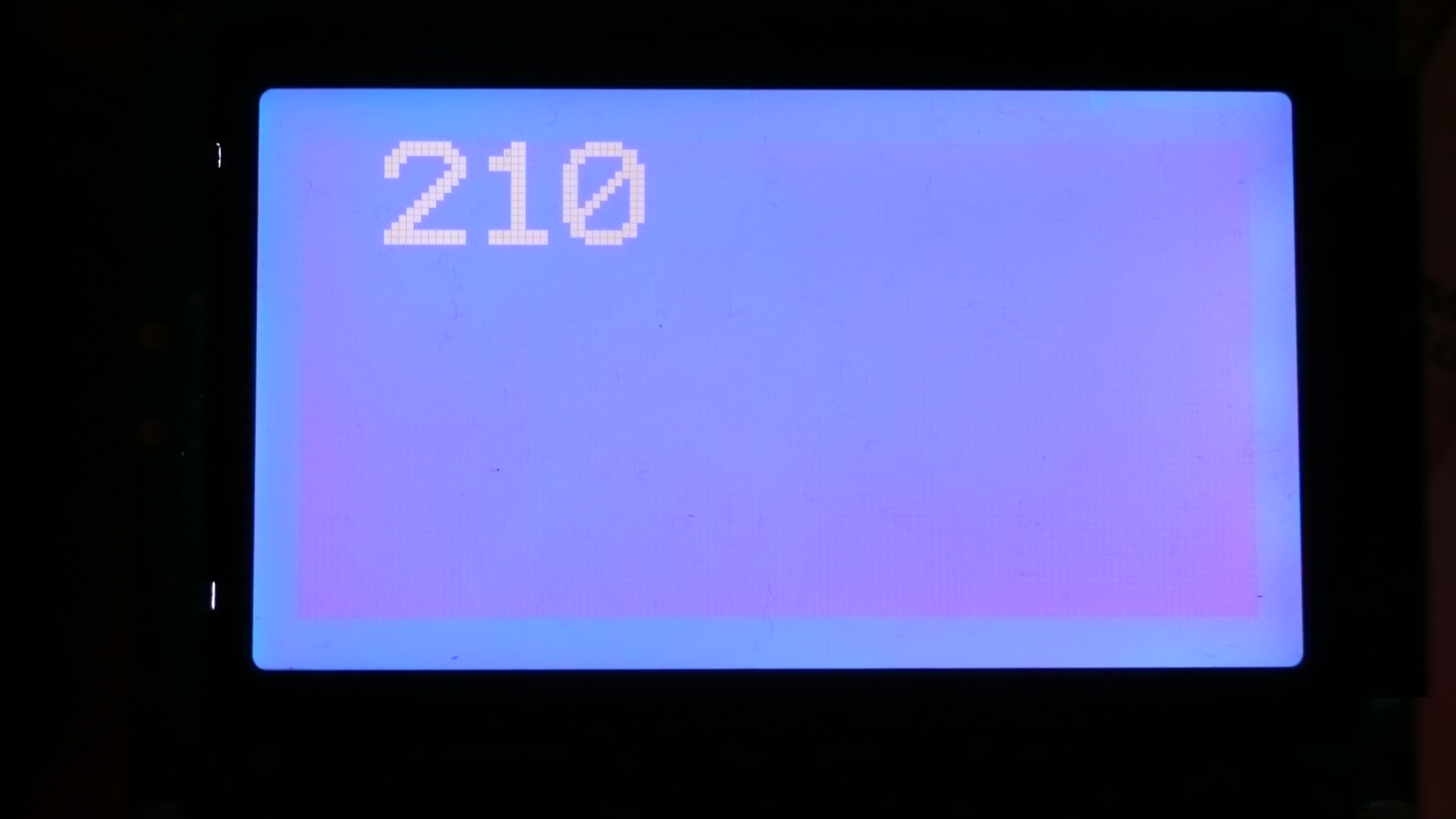

#1116522
Hallo, Leute
Ich bin hier ganz neu, und habe vor ein par Wochen mich an den GLCD
128x64 mit ks0108 ran gemacht. Ich benutzt die Lip von ape es läuft
alles gut und schön, aber ich habe Probleme eine Variable auszugeben.
1)Wenn ich mein Programm von vorne bis hinten mit einer endlosschleife
durchlaufen lasse dann funktioniert die Ausgabe sehr gut aber es
flackert ganz häslich. Ich benutze einen Mega8 mit 8Mhz.
2)Wenn ich die Variable x mit einer Endlosschleife versehe dann geht es
von 100 bis 255 gut dann aber wenn es unter 100 geht zeigt der GLCD
anstatt 21
plötzlich 210 siehe Anhang. Das verstehe ich nicht.
while(1)
  x=ADCH;
  ks0108GotoXY(0,0);
  itoa (x,buffer, 10);
  ks0108PutString(buffer, largeFont);
Da brauche ich ein bischen Hilfe.
Es währe schön wenn jemand mir helfen würde.
Danke.

Gast #1147008
hab hier eine Funktion mit der Ihr Werte über 255 anzeigen könnt.
char* DisNum( char* buffer1, long zahl )
  // Ausgabe im Format: 1234
  buffer1[0] = '0'+(zahl/1000);
  buffer1[1] = '0'+((zahl%1000)/100);
  buffer1[2] = '0'+((zahl%100)/10);
  buffer1[3] = '0'+(zahl%10);
  buffer1[4] = '\0';
  return buffer1;
So wird die Funktion z.B. Aufgerufen
char buffer[6];
while(1)
  x=ADCH;
  lcd_set_cursor(6,LINE5);
  lcd_puts(my_font, DisNum(buffer, x));
Gruß Andreas

#1233569
Hallo Leute ich habe die Bibliothek von Ape aus seinem ersten Post(also
die Urlib(für mich als Anfänger reichts)) auch auf meinen Atmega32
laufen, nur leider sieht das das Display so aus wie im angehängten Bild.
Hier mal mei n Quellcode vom main.c
#include <avr/io.h>
#include <avr/pgmspace.h>
#include <avr/delay.h>
#include "ks0108.h"
#include "font12x16.h"
#include "font6x8.h"
const char pgmString[] PROGMEM = "http://www.apeTech.de\n\naffe.t@gmx.de";
int main(void) {
  volatile uint16_t i;
  struct font largeFont, smallFont;
  for(i=0; i<15000; i++);
  largeFont.width = FONT12X16_WIDTH;
  largeFont.height = FONT12X16_HEIGHT;
  largeFont.charData = Font12x16;
22
  smallFont.width = FONT6X8_WIDTH;
23
  smallFont.height = FONT6X8_HEIGHT;
24
  smallFont.charData = Font6x8;
25
26
  ks0108Init();
27
28
  ks0108GotoXY(20,0);
29
  ks0108PutString("Ha", largeFont);
30
31
32
  while(1);
habe DB0 -7 an Port A und die Controlleitungen an Port B angeschlossen:

Könnt ihr mir sagen warum ich diese weißen Streifen habe?
Kann es ein verkabelungsproblem sein, vielleicht Leitungen vertauscht,
hab eigentlich alles schon 2 mal kontrolliert.
Eigentlich sollte "Ha" da stehen aber es passt nicht so recht.
Wer schön wenn ihr mir helfen könntet
Gast #1254196
Hallo!
@Christian Hohmann
Tausche mal die CSEL Ports um!
#define CSEL1        0x04    // CS1 Bit Number
#define CSEL2        0x03    // CS2 Bit Number
das war bei mir das Problem!
Hat jemand von euch mal mit dem GLCDFontCreator2 gearbeitet?
Was für Schriften kann man denn da öffnen?
Bei mir passiert da nix.
Hat jemand von euch noch fertige Schriften, die er zur Verfügung stellen
kann?
Danke
gruß Denny
Gast #1292437
Ich versuche gerade meine ersten Schritte mit dem Atmega32 und dem
TG12864B-13(R)
Angeschlossen hab ich:
Port A -> Daten-Port
DB0..7 -> PA0..7
Port D -> Command-Port
D/I -> PD0
R/W -> PD1
E   -> PD2
CS1 -> PD3
CS2 -> PD4
RST -> über 10K Ohm an VCC
Zum Testen hab ich die Dateien KS0108Test.zip hier aus dem thread mal
aufgespielt.
Soweit scheint es ja zu funktionieren nur stimmt was mit den Zeichen
nicht
Ich bin für jeden Tip dankbar.
Grüsse Micha

Hallo Freunde und C-Kollegen,
ich bin neu hier und habe eine (für euch) einfache Frage:
bitte an alle ich habe die Routinen von ape
es funktioniert eigentlich jede Funktion bis auf die
"int ks0108PutChar(char c);"
ich kann jedenfalls keine Zahlen ausgeben
das einzige was ich geschafft habe ist, dass ich eine float-Zahl in eine
char umgewandelt habe dann gings komischerweise.
ich habe mal den code angehängt, aber ich würde mich auch um ein kleines
einfaches Beispiel freuen in dem die putchar verwendet wird.
dürfte eigentlich kein problem sein sonst funktioniert ja auch alles
-text geht
-linie geht
-kreis geht
-recheck geht
-invert geht
bei euch geht das ja auch, bitte brauche hilfe!
danke
Gast #1330081
>char a=20;
>ks0108PutChar(a);//------------------geht nicht
20 ist kein ASCII Zeichen.
Versuch mal
 ks0108PutChar('2');
 ks0108PutChar('0');
Oder vieleicht mal itoa() oder sowas
um aus der Zahl einen String zu machen.
Ist ja heutzutage nicht mehr erforderlich
das eigene Hirn zu nutzen. Es gibt ja Libs mit
denen man arbeiten kann. Scheisse nur wenn man nicht
versteht was die Libs machen.
(Firma: google) #1330283
Hallo
erstmal danke für die Hilfe,
also das mit der dtostrf hab ich ja schon gemacht aber ich dachte das
geht nur für float-Zahlen.
ich will nur einen char-wert angezeigt haben bei dem ich den Wert rauf
und runter regeln kann
normalerweise wenn die funktion putchar heist muss man doch auch char
ausgeben können
muss man das immer zuerst in string umwandeln
so hab ich bereits eine float umgewandelt:
char e[8];
dtostrf(ertragh, 6, 2, e);   //Float Zahl umwandeln in array >> char
e[7]<<
ks0108GotoXY(59,20);
ks0108Puts(e);
so gehts schon aber ich denke mir das muss doch einfacher gehen indem
ich einfach so hinschreibe wie ich meine.
wenn ich putchar(2);
         putchar(0);
ist das ja wieder sehr aufwendig damit ich eine einstellbare zahl
bekomme oder
naja also ich probier mal eure vorschläge nochmal aus
danke dafür!!!!
(Firma: google) #1330310
Hallo Holger,
Hallo Andreas
also ich habs jetzt mit hilfe der itoa() gemacht
char z[2];
itoa(stunde,z,10);
ks0108SelectFont(SC, ks0108ReadFontData, BLACK);
ks0108GotoXY(100,40);
ks0108Puts(z);
so gehts
endlich so bin ich zufrieden
danke euch beiden dass ihr euch überhaut mit solchen
anfängern wie mir abgebt
ich schulde euch was!!!!
danke martin!!!!!!!!!!!!!!!!!!!!!!!!!!!!!!!!
