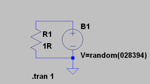

Ich will mit ltspice eine rauschende Spannungsquelle basteln.
Aber egal ob ich white, rand, oder random verwende, der ausgegeben
Spannungswert ist immer konstant über die Simulationszeit.
Habe schon verschiedene Simulationszeiten zwischen 0.1s und 1s probiert.
Wenn ich zwischen den Simulationen einen anderen Parameter für eine der
Funktionen nehme, dann ändert sich der Wert, bleibt aber wieder für die
Dauer der Simulation konstant. (Auch eine neue Simulation gibt keinen
neuen Wert, was mich aber überhaupt nicht stört).
Muss ich die Simulationsparameter verstellen? Oder geht das so garnicht?

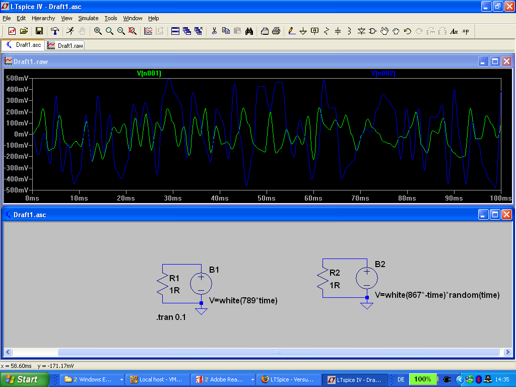

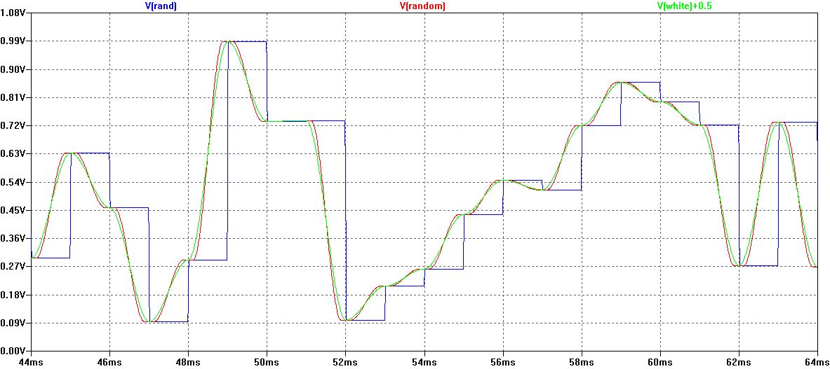

Sowas in der Art?
Das Problem dürfte im Parameter x liegen, der sich ja nicht ändert.
Dadurch wird wohl auch nur einmal der Zufallswert erzeugt und bleibt
dann über die Simulationsdauer konstant. Erst mit einer neuen Simulation
wird ein anderer Wert berechnet.
Durch Angabe der Zeit (time) als Parameter wird der Zufallswert immer
wieder neue erzeugt!
Gast #1073361
@ Stefan
Kaum macht mans richtig, gehts. ;-) Danke
Ist eine böse Falle. Ich hatte natürlich auch time probiert. Anscheinend
spielt aber die Grössenordnung des Arguments von random auch eine grosse
Rolle. Wird z.B. nur time verwendet und ist die Simulationszeit kurz
(0.1s) so scheint eine abklingende e-Kurve zu entstehen. Macht man die
Simulationszeit aber länger (10s) so sieht man das die Kurve irregulär
(pseudo-zufällig) wird. Ebenso bewirkt eine Multiplikation mit etwa 100,
das die Kurve nicht mehr konstant aussieht sondern irregulär.
Vielen Dank nochmal.
Falls möglich würde ich gerne noch eine Frage nachschieben.
Gibt es eine Möglichkeit zwei voneinander unabhängige Rauschquellen zu
erzeugen? Also zwei solche, deren Spannungsverlauf unterschiedlich ist?
Anbei mein Versuch.

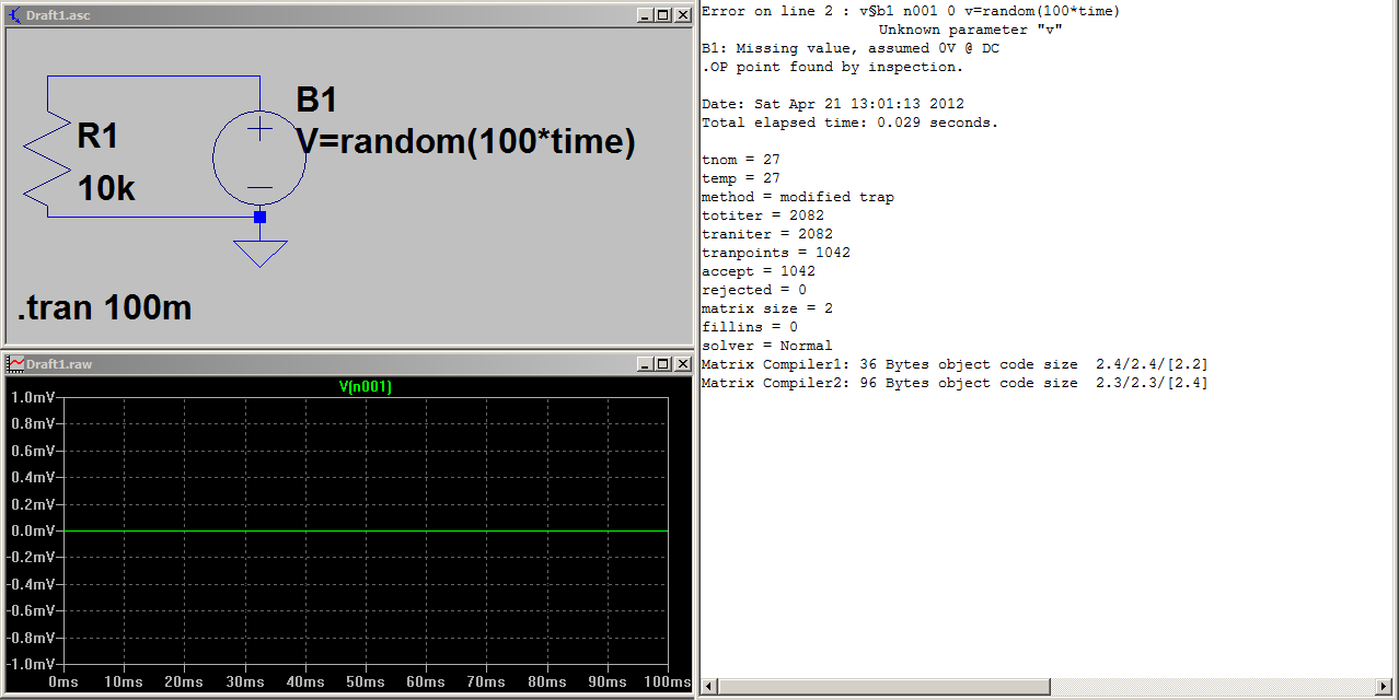

ich versucht das Rauschen nach dem Modell von Stefan "nachzubauen".
Leider kommt bei mir eine Fehlermeldung (siehe Anhang).
Ich vermute es liegt an der Eingabe des Befehls "V=random(100*time)" Wo
muss man das genau eingeben? Ich habe dies bei der Signalquelle unter
"DC Value" eingegeben.
Bzw. muss man bei der Einstellung sonst noch etwas berücksichtigen.
Vielen Dank.
Thomas

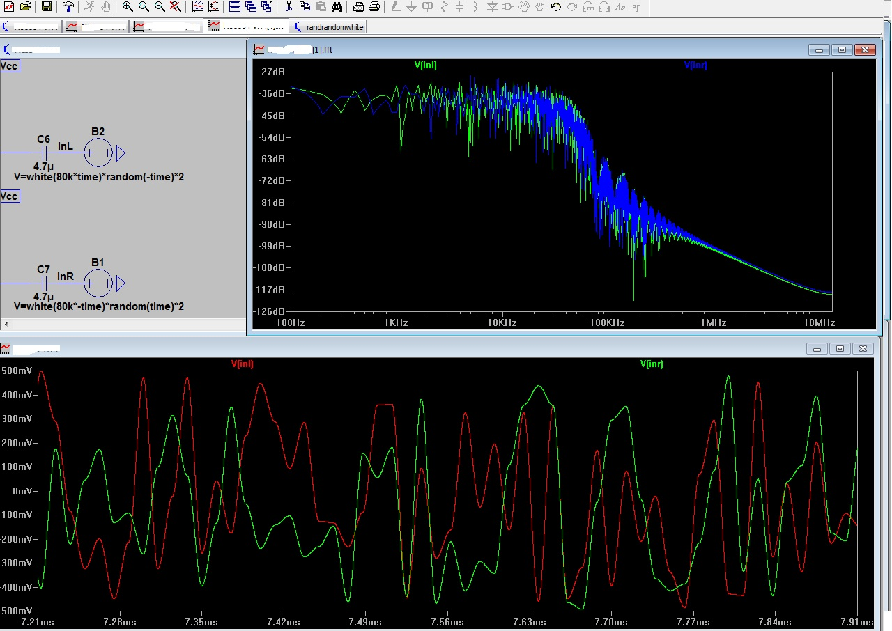

Helmut S. schrieb:
> Hier mal ein Beispiel für Rosa-Rauschen im Zeitbereich.
Hm. Hier http://de.wikipedia.org/wiki/1/f-Rauschen sieht das Spektrum
aber ganz anders aus.
Bei Wiki ist erkennbar, daß die Amplitude um 10dB pro Dekade fällt. In
der AC-Analyse sieht es in LTspice auch so aus, aber die TRAN-Analyse
bringt eine viel zu flache Kurve.
Anmk: Offensichtlich bezieht sich Rosarauschen auf die
RauschLEISTUNGSdichte, da 10dB pro Dekade.
Also irgendwas stimmt in TRAN nicht!
