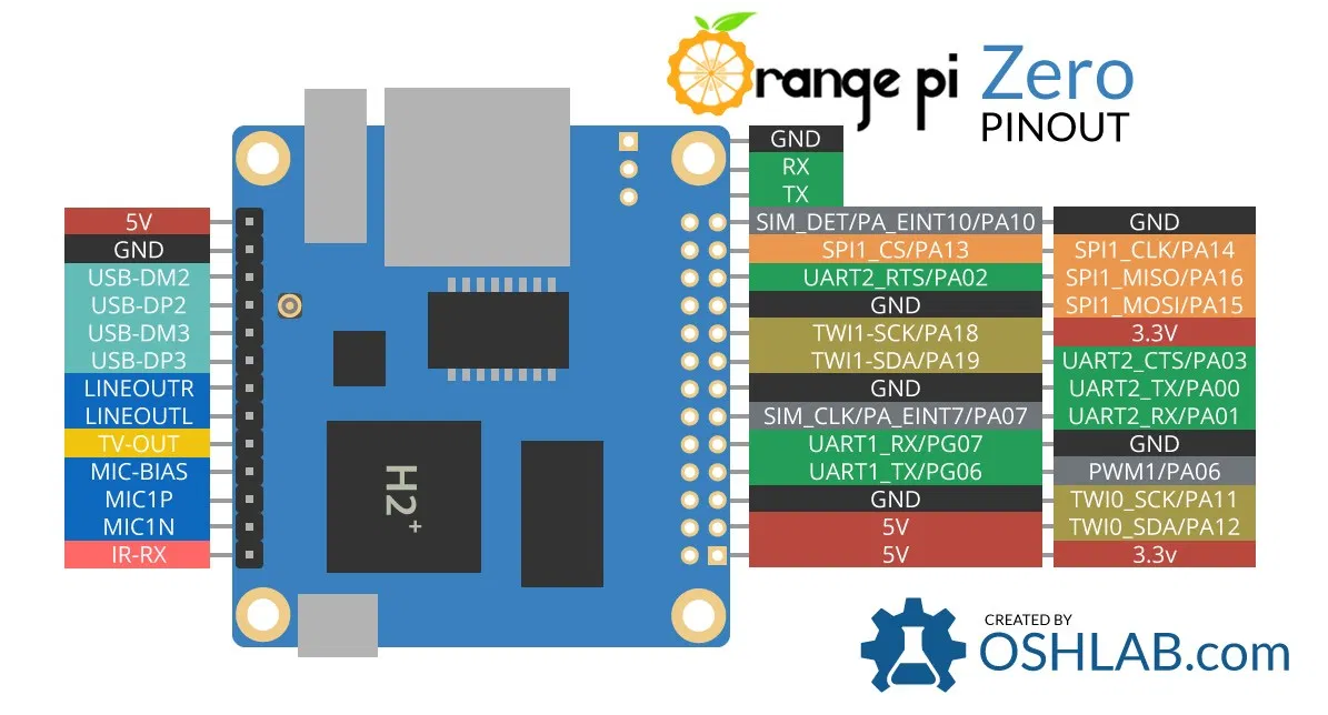

Shenzhen Xunlong bietet den Orange Pi Zero in „mehreren Varianten“ an, die sich von der Pinout-Struktur her - wie in der Abbildung gezeigt – gleichen. Der wichtigste Unterschied zwischen den verschiedenen LTS – und den non LTS-Versionen ist die Größe des Arbeitsspeichers.
Das Pinout zeigt im Allgemeinen Ähnlichkeiten zum Raspberry Pi Zero - der „wichtigste“ Unterschied ist, dass der OrangePi Zero zwar einerseits einen Ethernet-Port und einen „vollwertigen“ USB-Port mitbringt, andererseits aber ohne HDMI auskommen muss. Für die Ausgabe von Video- bzw. Bild-Informationen bietet sich entweder die Nutzung des analogen Ausgangs oder aber eines SPI-Displays an. Im Bereich von Größe und Gewicht geben sich die Systeme wenig: der OrangePi wiegt auf der Mettler P1210 des Autors 20.93 Gramm, der Raspberry Pi Zero 2W kam auf 13.20. Wichtig ist, dass sein Vorgänger mit 11.34 Gramm das leichteste Modell im Test ist.
Beachten Sie, dass die „Wiegung“ beider Zeros mit eingelötetem Header erfolgt. Analog zum Raspberry Pi Zero W gilt auch hier, dass die Auslieferung ohne Header erfolgt. Hervorzuheben ist, dass der 1X13-Header ein „vollwertiges“ USB-Interface bereitstellt. Dies erleichtert das „Einlöten“ in Applikationsschaltungen.

Was mir am Orange Pi Zero sehr gut gefällt:
Er hat USB auf der Expansion-Stiftleiste. Zwar auf der einreihigen, aber
dadurch kann man "HATs" oder Trägerplatinen entwerfen, die per USB
angeschlossen werden. Das ist etwas, das mich beim RasPi und anderen
Derivaten (auch dem Rock Pi S z.B.) stört.
