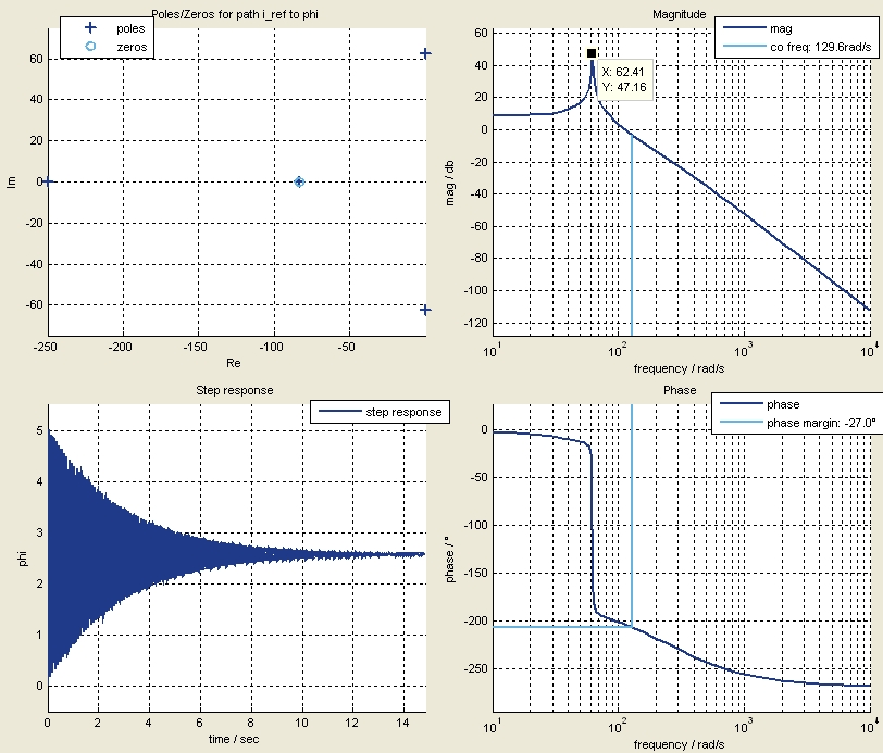

Meine Regelstrecke habe ich im Zustandsraum definiert. 2 Eingänge: Uk
als Klemmspannung und Fload als Lastkraft, wobei die sowieso erstmal 0
ist, und 3 Ausgänge: den Strom, die Drehzahl und den Winkel.
Im Anhang habe ich eine kleine Analyse meiner Regelstrecke für den
Lageregler hinterlegt: Also mein bereits Stromgeregeltes Modell, dass
auf dem Pfad I_soll (Ausgang des Lagereglers) nach Phi (also dem Winkel)
untersucht wurde. Zu sehen sind die Pol-Nullstellen-Karte, das
Bode-Diagramm (Amplitude/Phase) und die Sprungantwort.
Helft mir bitte!! :-)

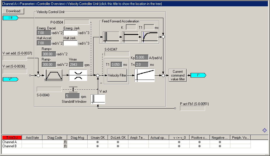

Der Drehzahlregler begrenzt aber nicht. Bei einem Sollwertsprung am
Eingang oder einem zu weit aufgedrehten Lageregler würde auch der
Drehzahlregler einen zu großen Ausgangswert liefern. Wenn man
Stellgrößenbeschränkungen benötigt, werden die i.d.R. auch als solche
zusätzlich eingebaut.
Ich habe dir mal ein Blockschaltbild des Geschwindigkeitsreglers aus
einem kommerziellen Servoregler angehängt (Beckhoff AX5000). Vor dem
eigentlichen Drehzahlregler kommt eine Rampe (zum Verschleifen von
Sprüngen), dann die Stellgrößenbeschränkung und noch ein
Geschwindigkeitsfilter. Ich fand es damals in meiner Diplomarbeit sehr
hilfreich, mich zunächst an kommerziell eingesetzen Lösungen zu
orientieren (damals Sinumerik 611D).
Mit freundlichen Grüßen
Thorsten Ostermann

(Firma: mechapro GmbH) Persönliche Seite
Die Aufgabe des unterlagerten Drehzahlreglers wäre genau das, nämlich
das System schneller zu machen. Für den Anfang würde ich aber erst
einmal den vorhandenen Regler stabil einstellen. Google mal nach
Stabilitätskriterium oder Phasenreserve. Bei -180° Phase sollte die
Amplitude < 0dB sein, sonst ist das System nicht stabil. Laut deinem
Bodediagramm bist du hart am Stabilitätsrand, wenn nicht sogar drüber.
Thorsten Ostermann
OP
Die von mir hochgeladenen Plots beziehen sich alle auf den Pfad Eingang
Stromregler nach phi. Muss ich diese Ergebnisse etwa auch in Betracht
ziehen, wenn ich meinen Stromregler auslege? Bin dabei jetzt nur vom
Pfad Uk, also Klemmspannung des Motors (=Stellgröße des Stromreglers),
nach i ausgegangen. Wenn man diese Charakteristiken plottet erhält man
aufgrund der kompensierten Polstelle ein PT1-Verhalten und somit immer
stabiles Verhalten. Wohl gemerkt nur für den einen Pfad....möchte den
Pfad nach phi betrachten, dann kommen 2 konjugiert komplexe Pole dazu
und das ganze System wird instabil, das stimmt...
