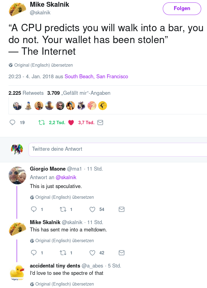

von Kaj G. (Firma: RUB) (bloody)

Kaj G. schrieb:
> Ich musste schon sehr lachen :D
Der Vergleich hinkt. Im Sinn von Meltdown schickt dich das Navi (branch
predictor) in die Bar. Aber nachdem du merkst, dass das nicht der Weg
nach Hause ist, kommst du wieder raus. Nur kannst du dich an nichts mehr
erinnern. Was drin passierte lässt sich jedoch aus dem Seiteneffekt
rekonstruieren, dass dein Cash leer ist (du aber voll).
von Gerd E. (robberknight)
Das Navi schickt Dich selbstsicher in die Bar. Dort gibst Du Dein Geld
aus und trinkst. Dann erst bemerkt das Navi, daß es Dich dort nicht
hätte hinschicken dürfen. Es versucht jetzt schnell noch alles zu
vertuschen, besticht den Kellner daß er das Geld wieder rausrückt, etc.
- aber letztlich erkennt man doch noch an der Fahne wo Du warst.
von (prx) A. K. (prx)
Nope. Diese Sorte Navis merkt das nicht. Das merkt man erst selber. Ein
branch predictor korrigiert sich nicht selbst, sondern wird von der
execution unit korrigiert.
Auch kriegst du den Inhalt vom Cash (Cache) nicht wieder. Das ist es ja
gerade, anhand dessen Meltdown merkt, was drinnen passiert ist.
