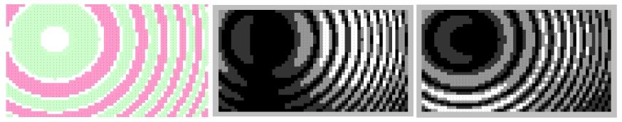

Das Problem mit Sobel und seinen Freunden ist aber immer, dass man eine
mitunter ein Vorbearbeitung des Bildes benötigt und zudem das Ergebnis
noch interpretieren muss, wenn man Objekte suchen will und dafür die
relevanten Punkte ermitteln möchte.
Ich verwende da schon lange einen differenzial geometrischen Filter, der
auf Gradientenbetrachtung basiert. Der liefert dann entweder die
positiven oder negativen Wendepunkte oder alternativ die Maxima. Das
Ergebnis sind nicht Punkte sondern echte Linien mit Breiten von
überwiegend nur einem Pixel. Das Verfahren ist ziemlich resistent
gegenüber Rauschen und ungleichmäßig beleuchteten Bildern und geht on
the fly in einem einzigen Frame. Diese Werte kann man direkt in eine
Rechenpipeline stopfen, die den Kreismittelpunkt finden kann, bzw. die
Linie fittet.
Im Bild oben sind die quer laufenden Gradienten in derselben Farbe
dargestellt, wie die längs laufenden. Das muss man nicht so machen,
sondern kann die partiell auswerten, wenn man das für das Problem
braucht.

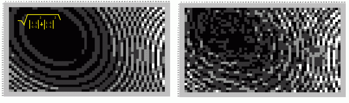

Habe es nochmal ausprobiert: Das Problem ist, dass man mit den Pixeln
nur dann einen echten 2D-Gradienten abbilden kann, wenn man eben eine
3x3 Matrix um einen Mittelpunkt bildet. Diese Matrix ist von der
vektoriellen Länge aber schon zu gross, um kleine Radien sauber zu
erfassen. Das geht nur mit einem Vektor der Länge 1 korrekt, also der
Differenz von Punkt zu Punkt. Die ist aber extrem rauschempfindlich und
praktisch nicht auszuwerten.
Ein Kompromiss zeigt die Grafik oben: Ein 2x2 Filter mit verrutschten
Mittelpunkten, also einem Vektrokreuz in den Zwischenräumen von Punkten.
Das resultierende Bild ist um einen halben Pixel versetzt, was bei der
Analyse zu beachten wäre. Auch das ist noch ziemlich rauschempfindlich,
kann aber die Kurzen homogen und kontinuierlich abbilden. Problem aber
auch hier: Die Steilheit der Kante fließt in den Endwert ein, was man
nicht unbedingt möchte.
