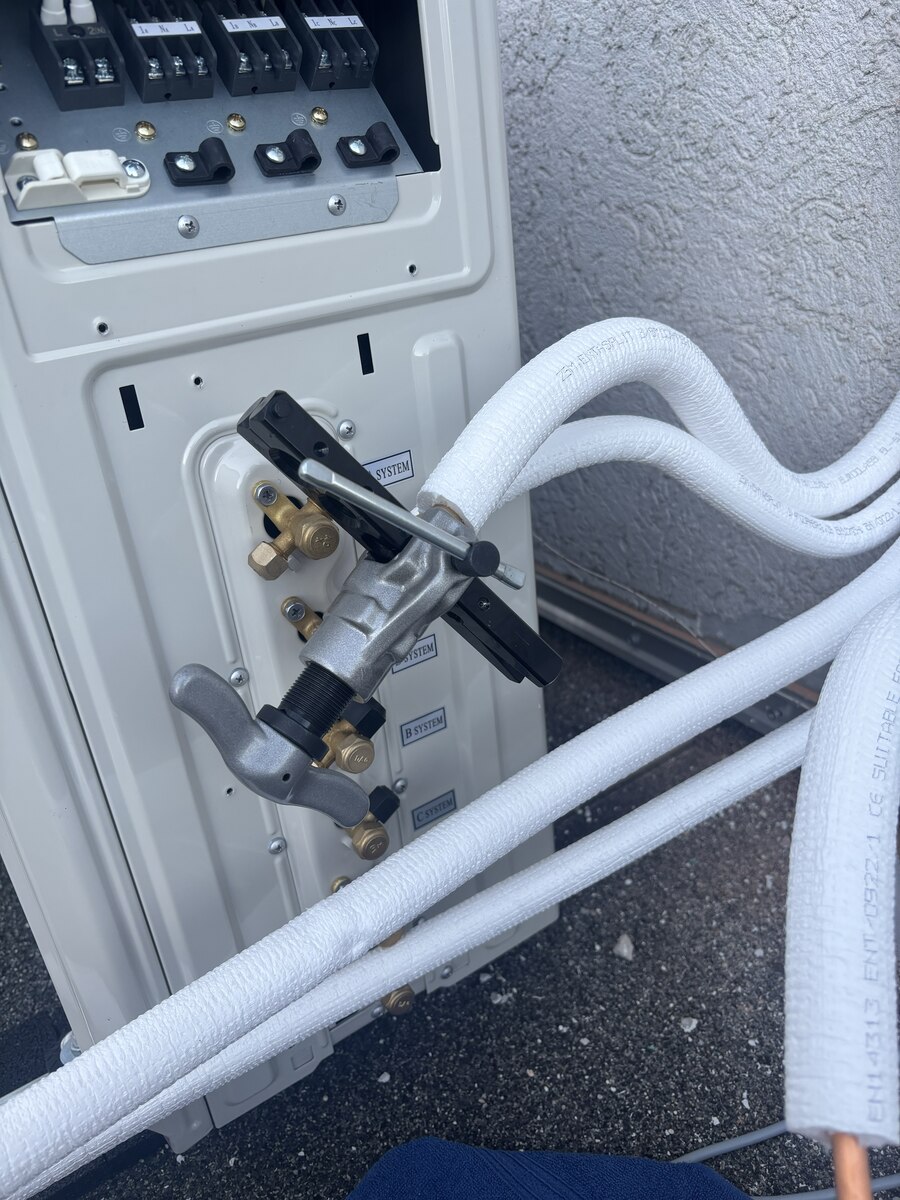

Meine Erfahrungen diesbezüglich: ich habe alle Mechanischen und elektrischen Vorarbeiten selbst erledigt und einen zertifizierten Kältetechniker beauftragt die Endmontage und Inbetriebnahme zu übernehmen.
Für die Kernbohrungen habe ich mir eine 80er? Bohrkrone mit SDSplus-Anschluss und 500mm Verlängerung angeschafft. Es muss keine teure Markenware sein. Ein großer Joghurtbecher mit seitlichem Absaugloch für den Bausauger drüber gestülpt diente zum Minimierung des Staubanfalls. Klappte zu zweit prima, sogar alleine war es möglich Bohrungen anzubringen. Die Bohrung sollte leicht schräg ausfallen, damit ggef eindringendes Wasser nach außen abfließen kann. Nach der Montage habe ich alles mit Brunnenschaum verschlossen.
Kabelkanäle: Ich habe 60er Kabelkanal verwendet der war deutlich billiger als 110er Kabelkanal. Eine Schwierigkeit waren die Bögen. Die musste ich einzeln anfertigen denn die Biegeradien der Kältemittelleitungen sind ziemlich eingeschränkt. Insgesamt muss neben den Kältmittelleitungen auch ein Kabel mit 5x1,5² rein. Benötigt wurden nur 4 Adern - aber ich hatte genügend NYM zuhause. NYY ist deutlich dicker aber ich wägte ab: das Haus steht noch geschätzte 25 Jahre. So lange dürfte das Kabel im Kanal auch halten. Es gibt für Klimaleitungen spezielle Kanäle - aber die waren mir zu teuer. Ich musste insgesamt 36m Kanal verlegen. 7 handgefertigte Bögen von denen der Prototyp fertig gestellt ist. Kappsäge, Heißluftfön, Cutter und Aceton waren neben der Montagevorrichtung nötig. Ich habe die Bögen aus verschiedenen Segmenten aufgebaut, nachdem ich eine Pappe als Schablone zugeschnitten hatte. Der el. Anschluss war etwas widersprüchlich. Der Hersteller gab min 1,5mm² an. Der Klimatiker wollte mir 2,5mm² einreden. Das sei sicherer. Dabei braucht das Innengerät lediglich 2-3A. Fürs Außengerät habe ich 3x 6mm² verwendet. Die Asiaten kennen offenbar keine Drehstromgeräte bei kleineren Leistungen. Ok, wir haben 2 Multisplitgeräte. Da sind halt B 20A Automaten mit vorgeschaltetem RCD erforderlich gewesen. Bei Einzelgeräten wäre das eher kein Ding. Aber die sind deutlich teurer.
Praktisch waren die selbst erstellten Bohrschablonen aus Hartfaserplatten. Die Endmontage, Inbetriebnahme verliefen problemlos.
Dafür gibt es so was - man muss aber die Isolierung entfernen, nachher wieder verkleben
https://www.lueftungsland.de/de_DE/p/maxicool-zange-1-4-3-8-5-16/29181

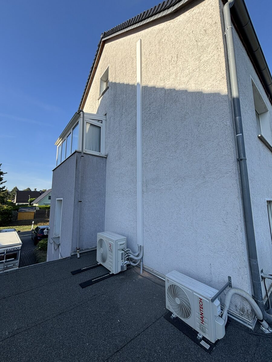

Die beiden Klimaanlagen sind schon da. Die größere von Gree mit12000 BTU wirdals erste im Wohnzimmer installiert. Das zweite Klimaanlage mit 9000 BTU(Bestseller auf Amazon…) kommt ins Schlafzimmer. Das beste Wandplatz für die Gree Anlage war schon vorbesetzt mit zwei Heizungsrohren mit knappen 7 cm nach vorne. Als Lösung habe ich die Holzkonstruktion vom Bild B2 angefertigt. Das Tragblech ist direkt zum Holz (Erzatzwand…) eingeschraubt.Das Loch fürLeitungen habe ich mit der Bohrkrone 65 mm mit der Neigung7 Grad (Empfehlung von Gree 5 bis 10 Grad...)Zuerst habe ich mit dem Bohrer 10 mm (nicht 8 mm...und das scheint besser zu sein...) die Wand vorgebohrt.Morgen werde ich eine Konsole für Außeneinheit montieren. Die Höhe für Außeneinheit wird fast gleich mit der Inneren Einheit (Meinungen…).Ich habe auch POE 32 Kälteöl – Polyester-Kältemittelöl bestellt. Wozu...?Jede Bördelverbindung wird mit dem Öl eingeschmiert. Um das zu vermeiden,das ich als Reibungsbiss bezeichne (gibt es dazu einen anderen Begriff…?).Mit dem Öl habe ich noch andere Pläne. Ich will das Problem mit dem Einknicken beim Biegen von Kupferrohren zu vermeiden. Ich werde dazu PE-Streifen benutzen. Auf das zusammen gewickelten mit dem gelieferten Band werde ich von Anfang bis Ende alle 25 cm Entfernung von 0 (Anfang…) bis Rohrende markiert.Danach wird mit dem Öl PE-Streifen in das ganze Rohr eingeschoben.Bleibende Ende von Streifen muss gemessen sein.Nach jeder Biegung wird der Streifen so weither ausgezogen, bis wir auf eine neue Biegestelle kommen. Das ist nur eine Idee.PE-Streifen sind noch unterwegs aus China...
Dafür gibt es so was - man muss aber die Isolierung entfernen, nachher wieder verkleben https://www.lueftungsland.de/de_DE/p/maxicool-zange-1-4-3-8-5-16/29181
ja, dieses kenne ich auch, liegt aber noch nicht in meinem Werkzeugfundus. Der Klimatechniker hat mich leider auch nicht auf diese Möglichkeit hingewiesen. War ein Junghandwerker der sowas wahrscheinlich noch nicht im Fokus hatte. Da ich sowieso einiges an Rohren verlegen muss, werde ich mir dieses Biegegerät anschaffen.

Kupferrohren in Klimaanlagen müssen zwei widersprüchliche Bedingungen erfüllen. Die Müssen gut biegsam sein und nicht so plastisch also mehr härte besitzen für Bördelverbindungen haben. Könnte man zu gebördelte Ende vom Rohr kurz erhitzen und Dann langsam abkühlen? Kupfer verhält sich umgekehrt als Stahl
Kupfer lässt sich "Ausglühen" und wird dann weich. Prinzipiell ist es egal, ob es an der Luft auskühlt, oder im Wasser.
Aber: Es bildet sich an der Oberfläche (auch Innen), eine nur noch locker anhaftende Oxydschicht. Beim Abschrecken in Wasser wird sie gelöst und weggespült. Deswegen das Wasser.
Grüße Bernd
Also nach dem "Ausglühen" wird Kupfer weich, egal ob ausgekühlt in Wasser oder Luft? Wie kann man das zu gebördelte Ende vom Rohr wieder hart bekommen?

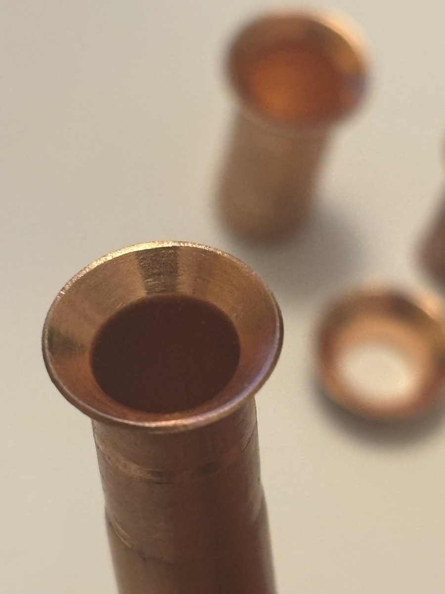

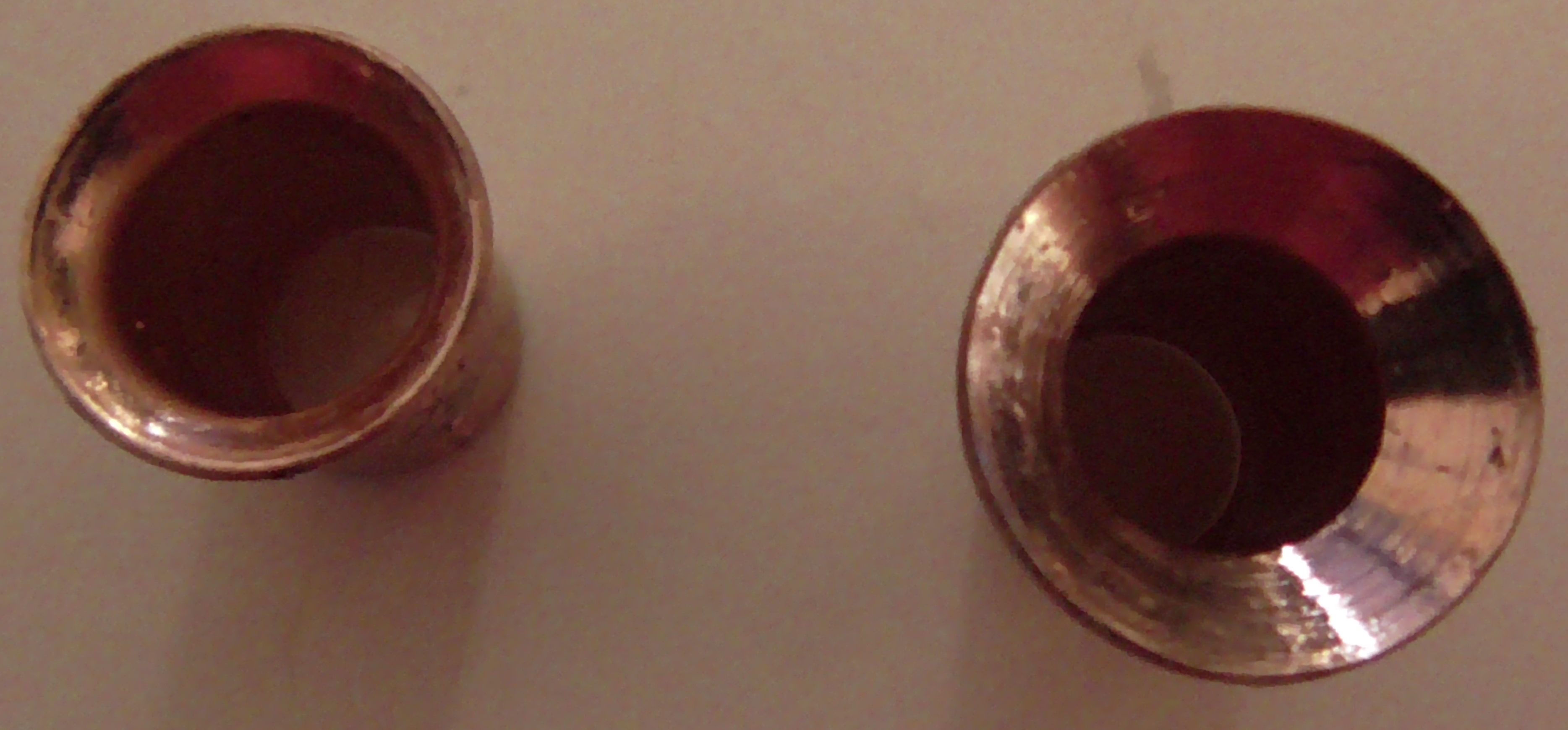

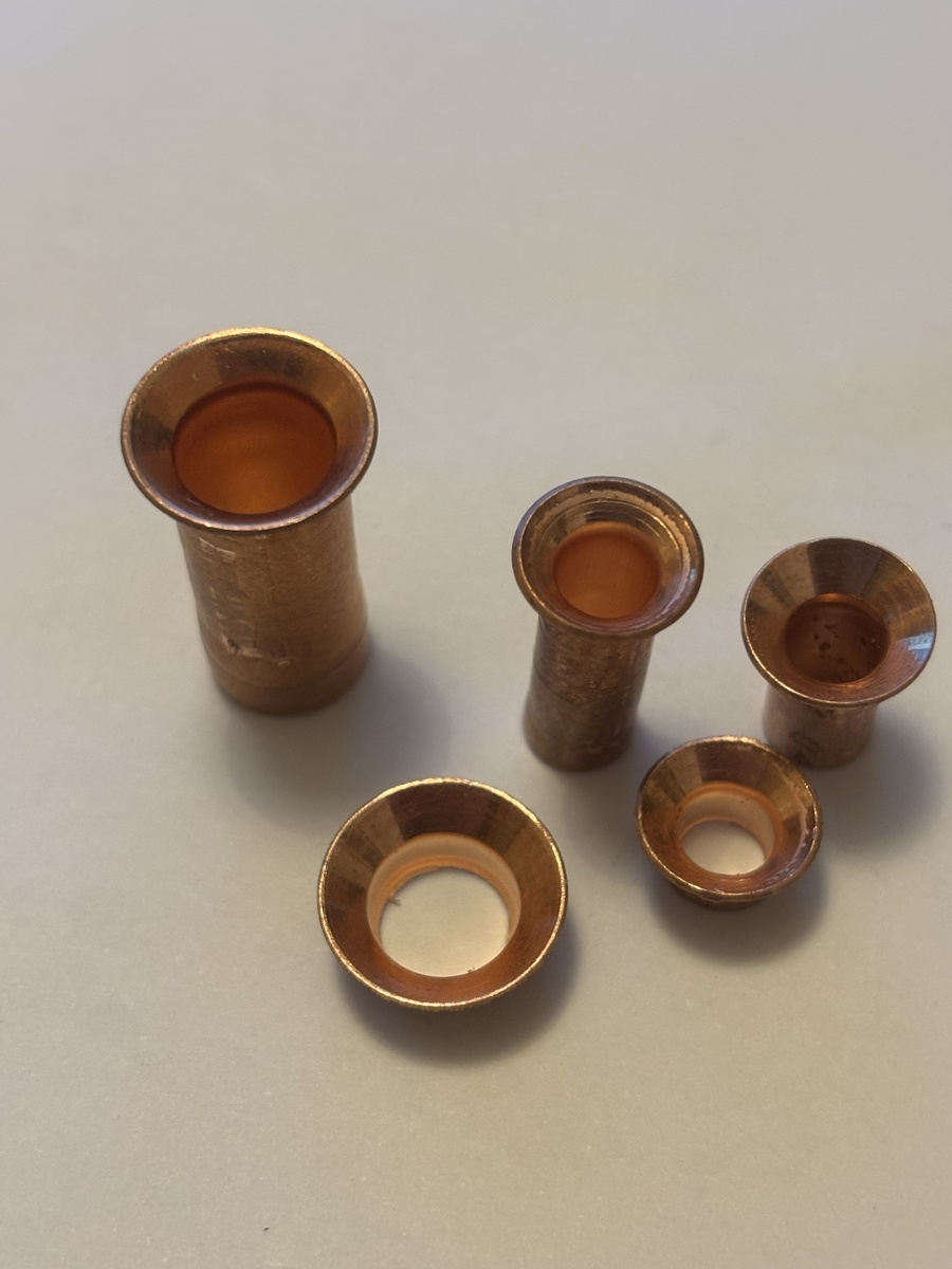

Ich bin gerade dabei ein paar Bördelungen zu probieren. Also an einem kleinem Übungsstück, inzwischen bin ich mit dem Ergebnis auch zufrieden. (Chinabördelgerät für 30€) Die Sache mit dem Öl scheint mir umstritten zu sein, an der Stelle wo die Überwurfmutter auf dem Bördel reibt kann ich mir das erklären. Das Rohr soll halt beim verschrauben nicht mittgedreht werden. Aber warum soll da Öl auf die Dichtfläche? Manche sagen trocken, manche wollen Öl und es gibt auch noch dieses Nylog blue. Da wir hier ja in einem Elektroforum sind bringe ich mal ein Vergleich.
Flexible Kabel anklemmen:
- abisolieren und verdrillen
- verlöten
- Aderendhülsen anbringen
Zum Vergleich die Kältetechnik:
- trocken festziehen
- Öl auf Dichtfläche
- Nylog blue oder anderes Zaubermittel
Wenn es da für eine Option gute Argumente gibt, her damit!
bisschen Öl auf die Rückseite des Bördels, Richtung Mutter
Ob es da jetzt extra ein Spezialöl braucht? Ich denke eher nicht
Ja.
So ist es.

Also ich habe fertig! 3 Inneneinheiten, 1 Aussenteil sind verbaut, von 15m Kältemittelleitung sind ca 60cm übrig.
Zum bördeln: Es gibt Bördelgeräte die nur einen Konus in das Rohr drücken und Taumelbördelgeräte. Dort eiert der Konus aussermittig und walz das Kupfer an den Rand. Letzteres gab es bei ebay für 30€. Also ein billig China Teil, originale liegen ca beim 10 fachen. Die originalen haben eine Rutschkupplung, der Nachbau hatte das nicht. Wichtig ist vorher ein paar Bördel zu probieren, das verbraucht nicht viel Rohr und lohnt sich auf jeden Fall.
Meine Erkenntnisse:
Das wichtigste ist die Entgratung, gerade der innere Bereich des Rohres wird zur Dichtfläche geformt, schlechte entgartung sieht mann nachher.
Getestet habe ich Rohrentgrater (so ein Plastikrad mit drei Klingen innen); Cuttermesser; Zentrierbohrer; Kegelbohrer. Mag ja jeder für sich selber testen, geht alles haupsache der innere Grat ist verschwunden.
Weiterhin ist es vorteilhaft das Rohr dabei nach unten zu halten und abzuklopfen damit keine Späne im Rohr verbleiben. Eine andere Variante war ein Stück Taschentuch ins Rohr stopfen und nach dem bördeln mit einer Pinzette hherausziehen. Ging auch, haupsache die Späne sind raus.
Rohr in das Bördeleisen legen und wirklich festziehen, sonst bleibt ein Grat auf der Fläche der innen an der Verschraubung liegt.
Ein Tröpfchen Öl tuts Wunder, hab ich immer zum bördeln auf den Konus gegeben, hat sich bewährt.
Ansonsten, Stickstoff auf die Anlage, Verschraubungen mit Fitwasser eingepinselt, für dicht befunden, 3xca 45min die Vakuumpumpe an die einzelnen Kreisläufe angelegt, danach hat der Handwerker mit den Kältemittelschein den Inbusschlüssel ca 4..5 umdrehungen nach links gedreht und mir erklärt wie ich die on/off Taste an der Fernbedienung betätige.
Und läuft :)

Ich werde nicht bördeln. Das ganze Rohr wird verlegt.
Ich werde bördeln! Meine ersten Ergebnisse auf dem Foto. Links ein Test mit einem Gerät mit vollem Kegel. Rechts Ergebnis mit einem Bördel Gerät mit exzentrischen Kegel. Das Rohr um 1,5 mm aus der Klemmvorrichtung herausgegeben hat. Meine Leitungen zwischen dem externen und inneren Teil sind ca. 1,7 meter lang.Bei dem Gree werde ich noch Leitungen von metrisch auf Zoll wechseln. Die Endverschraubungen sind zollitsch.
Beide Bördel sehen kacke aus! An deiner Stelle würde ich noch ein wenig üben.
Ich habe selbst schon einige hundert Bördel hergestellt, das was du auf dem Bild zeigst würde ich nicht für eine Klimaanlage verwenden. Als ich das erste mal damit gearbeitet habe sah es eventuell auch so aus, aber nach 3 bis 10 Bördeln war dann eine Qualität vorhanden mit der man leben kann.
Beim Bördel mit dem ersten Gerät stimmt das. Aber der Ergebnis mit dem Bördelgerät mit exzentrischen Kegel sieht genauso wie das Original. Ich wollte nur Zeigen dass das erstes Gerät taugt dazu nicht

Dann zeig ich auch mal ein paar Bilder, ein paar Bördelversuche und die Aussenansicht. Bei dem mittleren der oberen Reihe sieht man schön was bei schlechter entgratung geschieht. Der Grat wird auf die Dichfläche gewalzt.
HEIC...
UUUpsi, früher hat die Forumsoftware das Format geändert, gibt bestimmt gleich mecker...

Ich probier es noch mal mit den Bildern...
Diese schöne Sicherheitsschlaufe beim Bördeln verwende ich auch...
Meine innere Hantech Anlage hängt schon an der Wand. Ich will die Rohren verbinden. Dazu will ich die untere Abdeckung abnehmen. Wie kann ich das machen. Wo finde ich eventuelle Clips oder Schrauben…

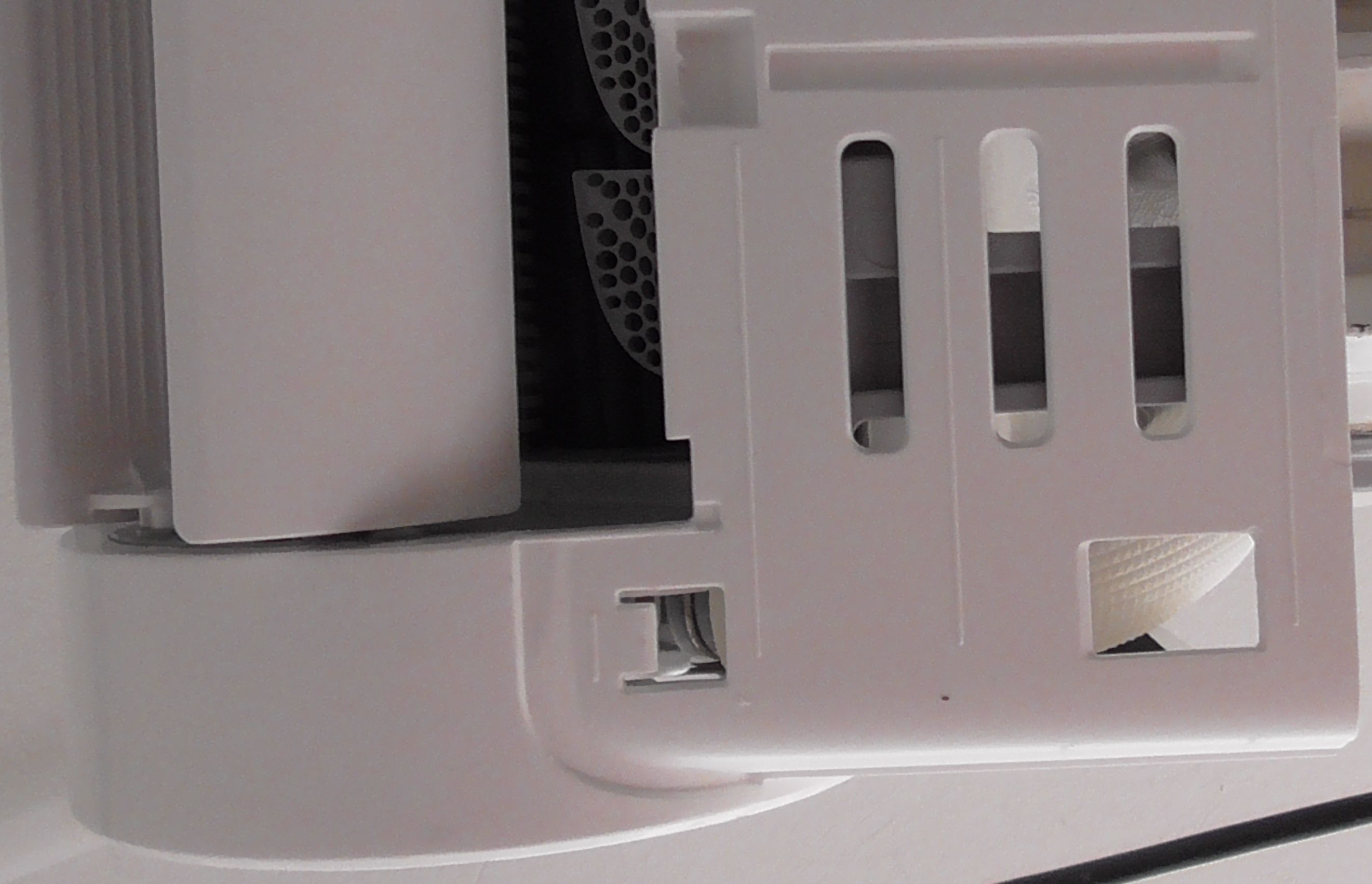

das macht man normalerweise ohne die Abdeckung zu entfernen, Inneneinheit unten nach vorne kippen Gerade bei Hantech gibt es hierzu doch schöne Fotos?
Du hast das gleiche Gerät zum Bördeln. Das Gerät hat keine Ratsch-Funktion? Wie merkst du beim Drehen, dass das Ende erreicht ist? Anfänger beim Bördeln...
Das ist meine Anlage:
https://www.youtube.com/watch?v=2wR52UH4maw
Der Man macht das ohne Abdeckung.
Das ist meine Anlage: https://www.youtube.com/watch?v=2wR52UH4maw Der Man macht das ohne Abdeckung.
Ach so, dachte Du willst das komplette Gehäuse öffnen

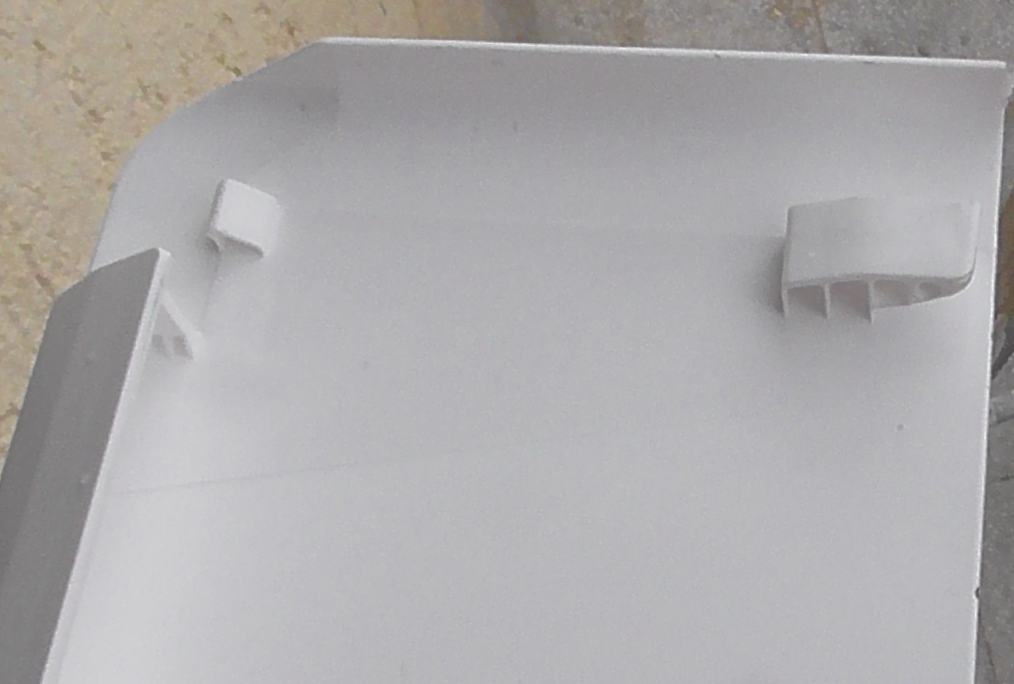

Es sind zwei Clips die weigern sich die Platte frei zu geben. Aber Geduld...
Hat jemand schon mal so was verarbeitet? Rohrverbindung ohne Bördeln
Kannte ich nicht, sieht auch interessant aus aber der Preis. Pro Gerät braucht es 2x 1/4 und 2x 3/8 also 50€, wären bei einer 3-fach Anlage 150€.
Angeblich hat es die Ratschfunktion, zumindest ist sie in der Anleitung beschrieben aber die gibt es bei dem Gerät nicht. (30€ Chinateil) Geht aber auch so, im ersten Schritt wird das Rohr so geformt, daß es passig im Bördeleisen sitzt. Im zweiten Schritt wird noch mal ein/zwei-mal hin und hergedreht um die Dichtfläche zu glätten. Ein paar Übungsstücke lohnen sich immer, kostet auch nicht viel vom Rohr. Bei den Rohrschneidern ist extra dafür eine Rille in den Rollen wo der Rand vom Bördel reinpasst. So geht weniger als 1cm/Bördelverschnitt drauf.
Also Bewegung in beiden Richtungen. Glätten...
Yepp, zumindest bei dem Teil. Nimm das nicht alles so streng, ich war auch nervös wegen der bördelei. Ein zwei Versuche und du siehst was mit deinem Eisen verbesserungswürdig ist oder ob es passt.
Nicht genau mit denen, aber mit vergleichbarem in Edelstahl. Ist eine langjaehrige bewaehrte Technik. Gab es schon vor 40Jahren. War aber noch nie billig.
Vanye
wo ist da eine Dichtung verbaut?
Du hast zum Beispiel Dichtungen, wenn die Anlagenteile über Quick Connect verbunden werden. Innerhalb der Wärmepumpen gibt es spezielle Flachdichtungen oder Klemmringe für eine Klemmringverschraubung. Rohrleitungsverbindungen, die für alle Kältemittel geeignet sind, werden zum Beispiel mit Drücken von 110bar getestet.
Kupfer hat einen Elastizitätsmodul von etwa 100 bis 130 GPa (Gigapascal) beziehungsweise 100.000 bis 130.000 N/mm². D.h. unter Druck gibt es eine kleine Verformung. Wenn eine Bördelung nicht gut gelungen ist, kann dort auch der Effekt auftreten, dass bei einem niedrigeren Prüfdruck alles dicht ist, aber beim hohen Druck laufend Kältemittel verloren geht.
