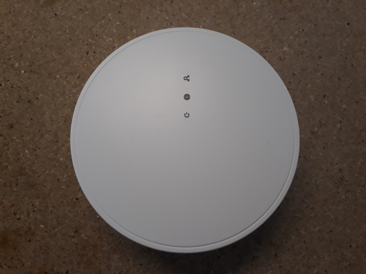

Ich habe gestern einen Ikea Tradfri Gateway erworben und dieses gleich
auf gemacht.

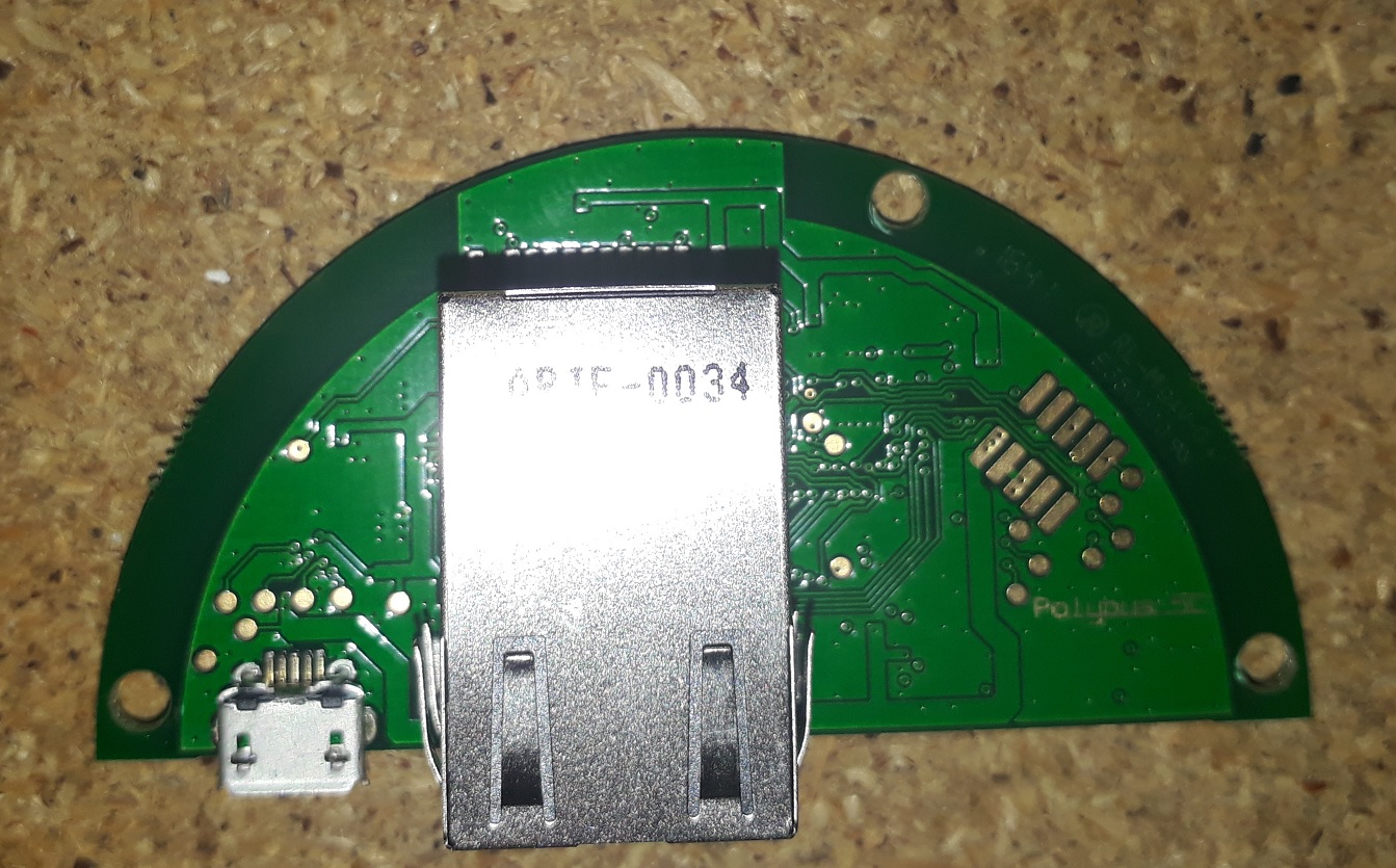

Ein paar Bauteile konnte ich identifizieren
- EFR32, Mighty Gecko Wireless SoC
- BCM5241, Broadcom Fast Ethernet Transceiver
- IS25CQ032, 32M-BIT Serial Flash
Was mich etwas wundert ist, dass auf dem Gateway zwei verschiedene
Antennen vorhanden sind.
Weiß evtl. jemand für was diese sein könnten?
Kann jemand identifizieren um was für ein Bauteil es sich bei weißen
handelt?
Persönliche Seite
Die eine Antenne rechts geht an den EFR32 von SiLabs, offensichtlich ein
Bluetooth-SOC.
Die andere Antenne aber geht an das von Dir noch nicht identifizierte
Bauteil.
Laut c't/Make verwendet Tradfri die Funktechnik "Zigbee"
https://www.heise.de/make/artikel/Ikea-Tradfri-Das-steckt-im-Smart-Home-aus-dem-Moebelhaus-3597295.html
... aber das scheint auch vom EFR32 abgewickelt zu werden.

Schade das immer mehr Leute die schlechte Angewohnheit von iFixIt
übernehmen, und in Platinenfotos die ICs mit farbigen Kästchen ummalen.
Eventuell interessante Leiterbahnzüge bleiben so leider ein Geheimnis.
(Bezogen auf das 1. Bild im 1. Post.)
