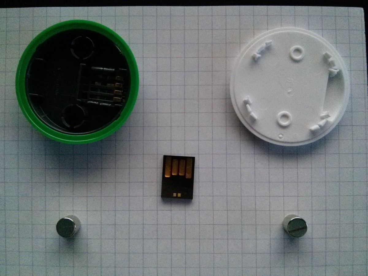

Mich lassen vier Anschlüsse spontan an USB denken, dann habe ich eine
leistungsfähige Schnittstelle und sehr günstigen Massenspeicher.

USB braucht aber einen Controller, das kostet wieder ein paar cent mehr.

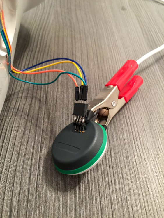

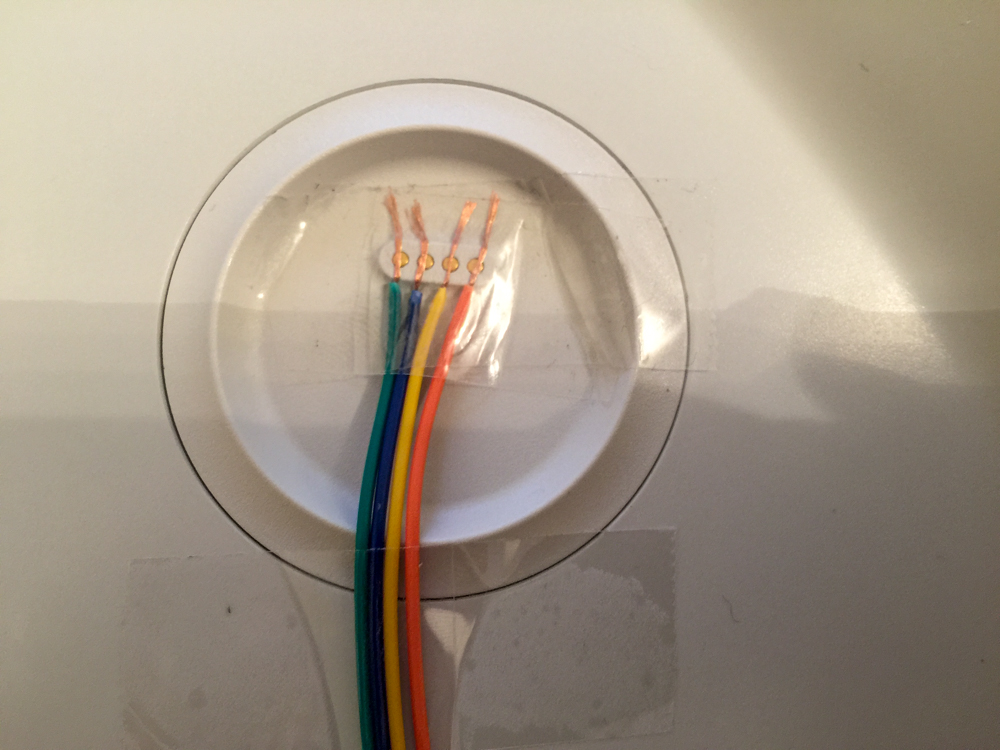

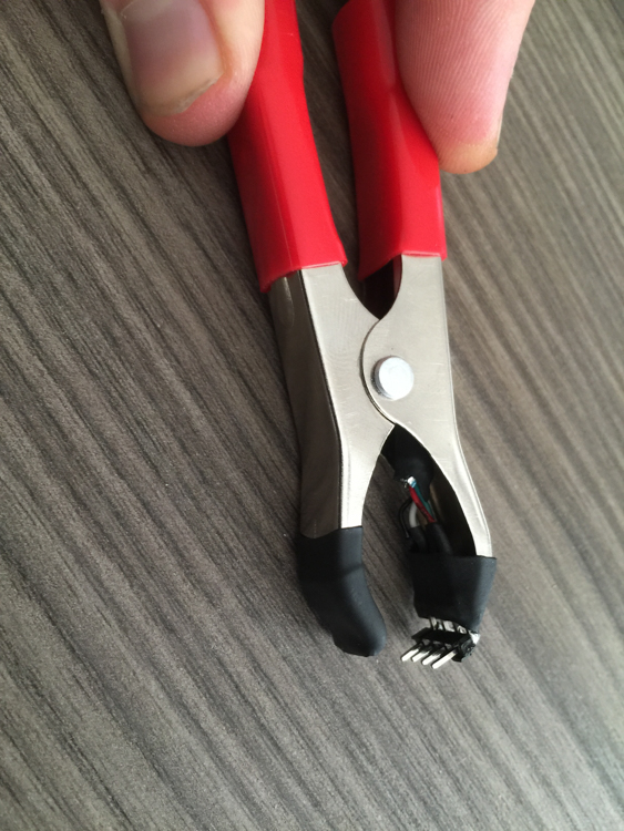

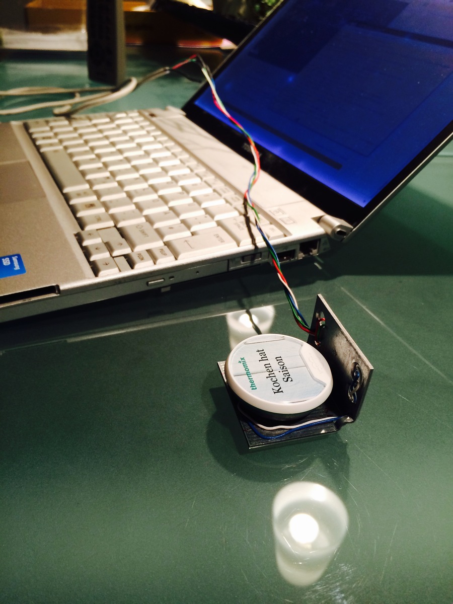

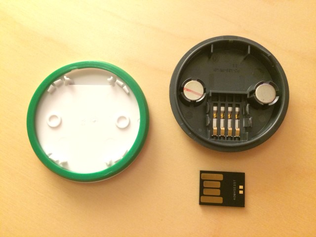

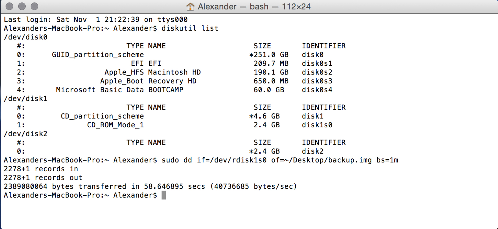

ich habe mal den Rezept-Chip ausgemessen.
Es ist definitiv ein USB-Device.
Wenn man von hinten auf die Kontakte schaut (Kontakte oben, Seriennummer
unten, lesbar), so ergibt sich von links nach rechts
1 - 5V
2 - D-
3 - D+
4 - GND
Ich hab den Chip mittels Adapter (USB-Kabel abschneiden und die 4 Adern
an eine 2.54mm Pfostenleiste anlöten - diese kann man dann prima unter
die Federkontakte schieben) an meinen PC angeschlossen.
Unter Linux erhalte ich folgende Ausgabe im dmesg
[  883.872022] usb 1-7: new high-speed USB device number 6 using ehci_hcd
[  884.006761] scsi6 : usb-storage 1-7:1.0
[  885.319508] scsi 6:0:0:0: CD-ROM            General  USB Flash Disk 1100 PQ: 0 ANSI: 2
[  885.323224] sr1: scsi3-mmc drive: 0x/0x caddy
[  885.324636] sr 6:0:0:0: Attached scsi CD-ROM sr1
[  885.326762] sr 6:0:0:0: Attached scsi generic sg7 type 5
[  901.085168] usb 1-7: USB disconnect, device number 6
In Windows wird er als CDROM erkannt.
Mittels dd habe ich den Inhalt von /dev/sr1 mal auf die Platte kopiert.
Sind 4GB.
Dateisystem ist unbekannt :o(
Ich werde mal gucken, dass ich noch mehr raus bekomme
Gruss
Jörg

I've been able to do exactly the same as Jörg did and uploaded
corresponding image file to google drive :
https://drive.google.com/file/d/0B9uRYf-8m0W4Rmh0LUJ6Y0dUMnM/view?usp=sharing
Here is a bit of further info using fdisk -l :
Note: sector size is 2048 (not 512)
Disk /dev/sr1: 4026 MB, 4026531840 bytes
255 heads, 63 sectors/track, 122 cylinders, total 1966080 sectors
Units = sectors of 1 * 2048 = 2048 bytes
Sector size (logical/physical): 2048 bytes / 2048 bytes
I/O size (minimum/optimal): 2048 bytes / 2048 bytes
Disk identifier: 0x781ebc15
Disk /dev/sr1 doesn't contain a valid partition table
There is no partition table on the usb flash stick, and filesystem is
unknown. Not seen either using tools such as gparted. I've been trying
to run scalpel on the image, to look for image file (there is a "cover"
or "splash screen" displayed when inserting the recipe chip on the TM5)
but failed to do so.

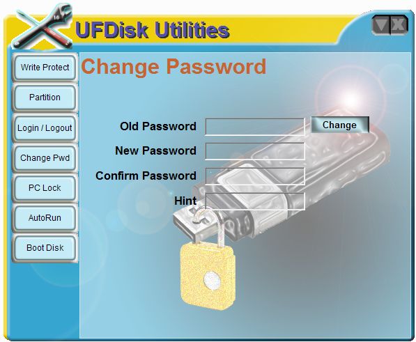

könnte es sein, dass sich der Rezeptchip nicht SOO einfach auslesen
lässt..
vielleicht waren die so schlau, dass man dem Rezept-Chip ein "passwort"
schicken muss, bevor er seine Daten frei gibt..?

Ich habe mich auch da mal dran versucht, leider mit wenig Erfolg.
Ich bekomme ihn zwar ausgelesen und die Image auf einen Stick aber der
TM5 will nicht mit machen.
Hier mal ein paar Bilder von meinem Versuch:
https://www.dropbox.com/sh/lklhwlnzg11bhxo/AABPp2ixpc4xXfgBvd1KxnVUa?dl=0

ich vermute, dass es eben nicht nur ein 'reiner' Datenchip ist.
Wahrscheinlich gibt es sowas wie ein Handshake oder ein Kopierschutz,
der nicht mit dem Image geholt werden kann.
Haben USB-Sticks nicht eigene IDs? Diese könnten doch Teil des
Chiffriercodes sein, oder?

Ich habe zwei verschiedene Rezeptchips mit dd ausgelesen. Habe beide
Images mit tar.gz Standardeinstellungen komprimiert. Jeweils ca 500MB.
Mit einem schnellen Hexdump konnte ich keine Bereiche mit 0-Blöcken
finden.
Verstehe im Moment nicht ganz, wie einige von Euch auf 5MB kommen.

So... es ist soweit.. ich habe mal den USB Protocol Analyzer zwischen
TM5 und Rezeptchip gehangen.
Bisher habe ich noch nicht viel in den Daten herumgestöbert. Man sieht
nur einen IN und einen OUT Endpoint "Mass Storage Device".
In den grossen Datenpaketen konnte ich keinen Klartext erkennen. Aber
wer weiss schon, in welchem Format die Daten vorliegen?
Der Trace ist folgendermassen entstanden:
1. recording starten
2. chip anschliessen
3. nach Erkennung -> Menü -> Rezepte
4. "Das Kochbuch"
5. "Nach Kategorie"
6. "Vorspeisen und Salate"
7. "Brokkoli Salat mit Pinienkernen"
8. Starten (rechts oben)
9. ca. 4 mal "weiter"
Den Trace gibt es hier (14.5Mb):
https://mega.co.nz/#!2h0QTYZY!UAgvTRrAN7ne1SK7BF6wh8swa_cITtvP7KZvjrY7Qo4
Und die Software gibt es Gratis bei LeCroy:
http://teledynelecroy.com/support/softwaredownload/download.aspx?mseries=0&did=8337
Ich muss mich da selber noch etwas reinfuchsen. Aber ich denke mal, dass
die Daten die wir gerippt haben, auch das Kochbuch sind.
Ich habe noch keine Hinweise finden können, dass eine weitere Partition
freigschaltet wird.
Viel Spass
Knochi

das Bild hier wird denke ich nicht viel helfen. Es ist außer einer Art
"Seriennummer" KEIN Text auf dem Chip aufgedruckt. Lässt sich so aber
problemlos in einen USB Port stecken.
Fabian
von Dani D. (danida)
Bewertung
0 lesenswert
nicht lesenswert
Nunja, beim verbauten USB-Chip handelt es sich ja aller
warscheinlichkeit nach um einen Standardchip (garantiert aus Asien) in
Kurzform.
Ist es nicht möglich den Stick zu clonen auf einen Bauähnlichen Chip?
Das löst zwar noch nicht den Ansatz der Eigens erstellten
Guided-Cooking-Rezepte. Würde dies aber sicher in der Entwickler
Community interessanter machen.
Bin mir nicht sicher in wie weit das mit der Verschlüsselung möglich
ist...?
Das würde mich auch interessieren, sollte ja mit dd möglich sein.
Wenn ich mir das Bild von Fabian O. ansehe, kann man dann ja aus dem
Originalgehäuse den Chip entfernen und auf die verbleibenden Kontakte
einen USB Buchse ansetzen.
Vielleicht hat ja jemand mal ein paar Minuten Zeit das mal zu testen.

Hab es schon weiter oben mit ein paar Bildern gezeigt das ich es mit dd
probiert habe. Der TM5 reagiert aber nicht auf den geclonten Stick.
Auch andere Programe unter Windows erkennen entweder den Chip nicht oder
verweigern das clonen. Komme da leider nicht mehr weiter. Wenn einer
einen Tipp hat immer her damit und ich würde es testen.

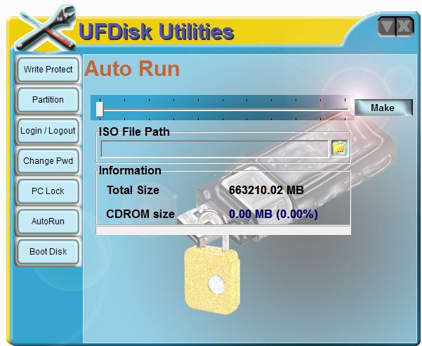

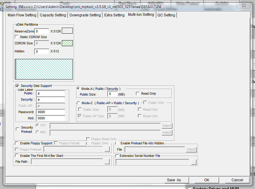

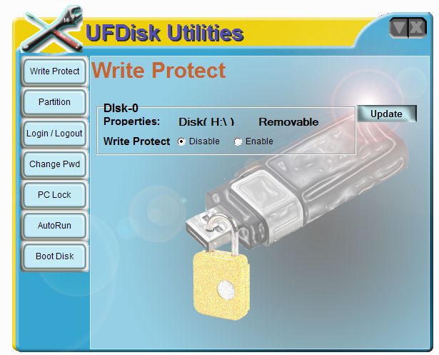

Das wird mit dd nicht funktionieren, da der Stick sich ja as CDrom LW
ausgibt. Ich habe mich mal eine Zeit mit der Massenproduktion von USB
Sticks beschäftigt. Es gibt s.g. MPTools von jedem Controllerhersteller
(http://flashboot.ru). Dort lassen sich u.a. die Sticks als CD Laufwerk
ausgeben und das üblichste ist dort die Hardware und Hersteller ID zu
verstellen. Einfach mal nach Screenshots schauen, da geht echt viel.
Ich könnte mir vorstellen das ähnliches gemacht wurde und die Daten
entweder:
- nur gelesen werden können wenn der Stick mit einem anderen
"Dateisystem" gemontet wird und erst dann seine Daten preisgibt
- ein spezieller Befehlt an das Laufwerk geschickt werden muss
- der TM sich zu erkennen geben muss damit der Chip darauf reagiert
- oder vlt. einfach die Zieldatei gelesen werden kann wenn man den
Dateinamen kennt
Kennt sich denn niemand mit den Logs von knochi aus?
Hat mal jmd. an die opensource@vorwerk.de oder wie die heißt
geschrieben?

Ich habe leider keine Ahnung wie ich ein komplettes dump machen kann.
Könntest du mir das erklären?
Hochladen würde ich vermeiden wollen da es wohl als Raubkopie eingestuft
werden kann und ich probleme bekomme.
Falls es einen Schlüssel gibt ist er universall da man ja die Chips
kaufen kann und die funktionieren an jedem TM5.
Spätestens wenn man ein anderes Kochbuch dran macht und alles mit logt
könnte man die logs vergleichen und den Schlüssel ermitteln.
Die Idee mit den Magneten hatte ich auch schon.
Hab es auch probiert aber leider ohne Erfolg.
Hier ist eine gute Erklärung
http://wiki.ubuntuusers.de/dd
Dein Befehl war also korrekt:
sudo dd if=/dev/rdisk1r0 of=image.img bs=1M

Mit diesem Befehl bekomme ich aber nur die 2,39GB.
Gibt es aber eine Möglichkeit den Chip komplett aus zu lesen?
Experte bin ich auch nicht aber eventuell mit
sudo dd if=/dev/rdisk1r0 of=image.img bs=1M count=63?????
von Alexander S. (aschaefer85)
Bewertung
0 lesenswert
nicht lesenswert
Mit sudo dd if=/dev/rdisk1s0 beziehe ich mich auf disk1s0 die auch 2,4GB
groß ist, ich will aber disk1 mit 4,6GB kopieren (siehe das Bild nach
dem Befehl diskutil list).
Mit count=xxx wirst du da nicht viel erreichen.

@Fabian O.
Doch wir versuchen gerade das ganze laufwerk zu dumpen.
Der dd Befehl ist eigentlich recht mächtig, nur habe ich noch zu wenig
Ahnung von Ihm.
Also das bekomme ich raus:
        USB Flash Disk:
          Product ID: 0x1000
          Vendor ID: 0x090c  (Silicon Motion, Inc. - Taiwan)
          Version: 11.00
          Serial Number: 1004000540010005
          Speed: Up to 480 Mb/sec
          Manufacturer: General
          Location ID: 0x14100000 / 8
          Current Available (mA): 500
          Current Required (mA): 300
          Capacity: 4,62 GB (4.624.220.160 bytes)
          Removable Media: Yes
          Detachable Drive: Yes
          BSD Name: disk1
          Partition Map Type: Unknown
          S.M.A.R.T. status: Not Supported
          Volumes:
            disk1s0:
              Capacity: 2,39 GB (2.389.080.064 bytes)
              BSD Name: disk1s0
              Content: CD_ROM_Mode_1

Tobias S. schrieb:
> Es könnte auch sein, dass im Gerät ein Reed Kontakt ist, der noch prüft,
> ob Magnete vorhanden sind.
Das ist definitiv der Fall. Ich habe mir einen Adapter aus Acryl gebaut,
und die Verbindung kommt nur zustande, wenn da auch Magneten drin sind.
Aber das würde ich jetzt nicht wirklich als Sicherheitshürde ansehen.
Ich habe mal durch die Logs durchgesehen und nicht entdecken können,
dass eine weitere Partition freigeschaltet wird. Man bräuchte mal ein
Log von so einem sicherem USB Stick.
So ganz durch bin ich mit dem Thema aber auch noch nicht. Der Controller
IC im Stick kommt laut VID:PID von "Silicon Motion, Inc. - Taiwan
(formerly Feiya Technology Corp.)".
Schaut man sich auf der Homepage des Herstellers um, findet man
zahlreiche Chips mit Sicherheitsfunktionen.

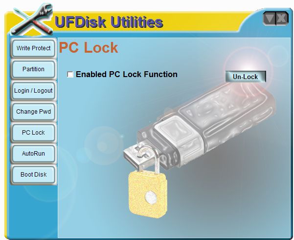

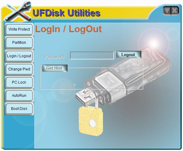

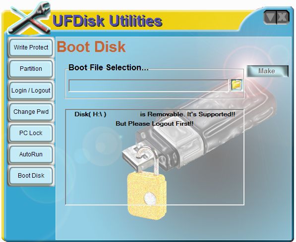

Der Mechanismus ist so wie ich weiter oben schon geschrieben habe. Also
ein CD-ROM enthält die Sicherheitssoftware, welche die Datenpartition
freischalten kann. Eine dritte Partition enthält das Geheimnis und ist
niemals zu sehen.
In dem angehängtem Exploid wird beschrieben, wie man den Schutz bei
Sticks eben dieses Herstellers umgehen kann.

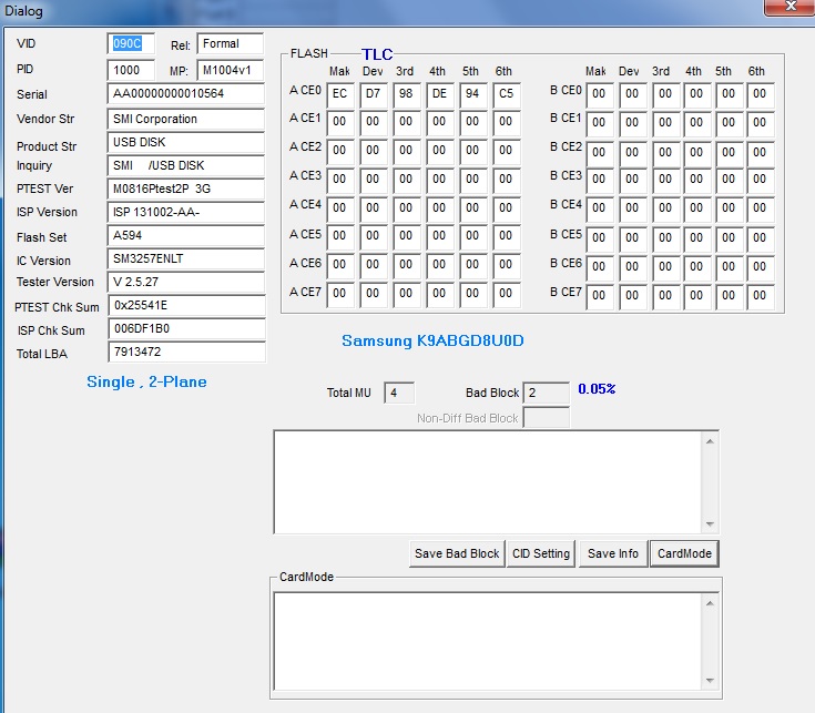

Hier das könnte der Controller sein:
Device ID       : VID = 090C     PID = 1000
Device SN       : 1004000540010005
Device version  : 1100
Controller      : SMI
Controller model: SM3257ENLT
Flash Vendor    : Samsung
Score           : 34       (Normal Score >= 30)
Firmware        : ISP 130816-AA-
von Fabian O. (fabiiian)
Bewertung
0 lesenswert
nicht lesenswert
Ich bin ganz deiner Meinung, dass der Controller die richtige Partition
versteckt. Der Unlock-Befehl wir in in deinem Trace irgendwo drin sein.
Schau dir das mal an: http://www.dfrws.org/2010/proceedings/bang.pdf
Wie gesagt, ich habe mich mit diesen Tools um solche Sticks zu erzeugen
schon viel beschäftigt und auch einige hier, aber keine mit einem
SMI-Controller.

Fabian O. schrieb:
> Hallo,
> Gruß
> Fabian
Wie hast du den Chip geöffnet? Ging das Zerstörungsfrei?

ich habe bereits von zwei Chips mit diesem Adapter und dem Befehl "sudo
dd if=/dev/sr1 of=KochenHatSaison.img" ein Image erstellt. Verstehe ich
einige von Euch richtig, dass die kopierten Daten andere wären, wenn man
vor dem Kopiervorgang einen Befehl zur Initialisierung an den Chip
senden würde?

Im übrigen hat mal jemand geschrieben dass da eventuell ein Reedkontakt
eingebaut ist.
Ich habe gestern das mal ganz genau angeschaut und es ist wirklich so
dass der usb Stick nur dann gescannt wird wenn ein Magnet in der Nähe
ist. Ganz genau genommen ist der Reedkontakt auf der linken Seite
(Richtung Rückseite) der Einbuchtung eingebaut.
Das macht ja nun irgendwie ueberhaupt keinen Sinn. /dev/sr1 ist doch ein
Laufwerk und nicht der Stick. Was erwartest Du da fuer ein image ? Du
kopierst doch so nur den lesbaren Bereich auf den man ja auch so gucken
kann.
Versuche das mal mit clone-tools wie clonezilla und Co. Das kopiert auch
defekte oder ganz unlesbare Partitionen mit.
Was kommt denn eigentlich dabei raus, wenn man das Orioginal auf einen
anderen USB-Stick klont ? Nimmt die Maschine den ?

Er macht nichts!
Ihm ist es egal ob da was drauf ist oder nicht.
Hab schon sehr viel probiert.
Wichtig ist das ein Magnet in der Nähe ist, Sonst wird er gar nicht
gelesen.
> kann.
Wenn der Chip sich wie gehabt als CD-ROM Lauftwerk anmeldet ist das OK.
Jörg S. schrieb:
> Hallo,
> 1 - 5V
> 2 - D-
> 3 - D+
> 4 - GND
> ehci_hcd
> 1100 PQ: 0 ANSI: 2
> Sind 4GB.
> Gruss
> Jörg

Wenn ich den Stick mit nem Tool von SMI dumpe und komprimiere komm ich
auf 50mb.
Das mit dem Stick am Strom lassen und dann an den PC klemmen ist ne sehr
gute Idee. Bei den anderen Sticks bleibt nach dem öffnen der versteckten
Partition diese nach dem neustart vom PC erhalten. Kann das mal einer
Testen? Ansonsten mach ich das am Samstag mal
> auf 50mb.
Das mit den SMI Tools habe ich auch schon gesehen. Da gibt es doch
unlock Funktionen und Partition Table Recovery. Hat das schon mal jemand
probiert? Habe ein bisschen bammel den Chip unbrauchbar zu machen, da
die Tools auch teilweise neue Firmware in den Controller schreiben.
Wenn man nach SMI und SM3257 sucht, findet man verschiedene Tools von
SMI, welche wahrscheinlich für die Produktion gedacht sind.
Hier scheint es eine ganz gute Übersicht zu geben:
http://usb-fix.blogspot.de/p/smi.html
Bis denne
Knochi

Ich habe gestern versucht etwas zu bauen womit ich mich zwischen dem
Chip und dem TM5 schalten kann, leider ohne Erfolg.
Hat jemand eine Idee die funktionieren könnte?

Ist Dein Problem mechanischer, elektrischer, oder softwaremäßiger Natur?
Bewertung
0 lesenswert
nicht lesenswert
Eher mechanisch.
Ich habe keine Ahnung wie ich es schaffen soll mich dazwischen zu
schalten.

Mir sind da zwei Kontakte aufgefallen, beim ausseinander nehmen des
Chips. Könnten zum freischalten des Sticks zum Wiederbeschreiben gedacht
sein, oder um eine andere Sperre aufzuheben (wer weiss).
Den kleinen Stick kann man schön auf ein Stück Pappe aufkleben und
direkt in den USB Anschluss des Computers stecken. Feine Sache...

Ich habe keine Ahnung warum aber der TM5 merkt das der Chip abgegriffen
wird und er stellt keine Verbindung her. Ich habe mehr mals alles
geprüft und gemessen aber sobald ich eine Y-Verbindung herstelle weigert
er sich den Chip aus zu lesen (USB-Seite ist nicht am PC angeschlossen).
Einfach auf den Chip zu gehen funktioniert.
Mache ich da was falsch oder woran könnte es liegen?

Mal doof gefragt... du sagtest ja weiter oben selbst, dass der Thermomix
einen Magneten zum aktivieren braucht. Hast du daran bei deinem Test
gedacht?
Bewertung
0 lesenswert
nicht lesenswert
Ja den Magneten habe ich dran gehalten.
Wenn ich auf den Chip direkt gehe und den Magneten dran halte wird er
gelesen. Gehe ich mit dem Y-Kabel drauf und halte den Magneten dran
macht er nichts. Ich habe mehr als nur einmal die Verkabelung und die
Kontakte geprüft es ist alles richtig angeschlossen und er hat auch
kontakt.

Sieht mir eher nach einem HF-Problem aus, das wird ja USB2 sein. Da kann
man nicht mehr einfach so rumfummeln... Der Stick sieht ähnlich wie
diese Fingernagel-Sticks aus, die haben auch tw. so extra Pads. Die sind
aber auch nicht dokumentiert, so einfach ein Freischalter ist das sicher
nicht.
Ich glaube aber ohnehin nicht, dass da irgendwas besonderes mit USB
gemacht wurde oder der Stick "entsperrt" werden muss. Die werden wenn
überhaupt VID/PID und evtl. noch eine Stick-Seriennummer im
Hotplug-Event checken. Man könnte noch probieren, ob ein Hub unterstützt
wird, dann könnte man einen USB1.1-Hub und daran ein Beagle USB zum
Mitspannen nehmen.
von G. H. (schufti)
Bewertung
0 lesenswert
nicht lesenswert
korrekt, die Signale am USB Bus sind sehr heikel und die Leitungen
müssen "abgeschlossen" werden. Ein Kabel mit "offenen" Enden führt zu
Reflektionen und stören die Funktion. Da müßte man schon direkt am
USB-Stick die Datenleitungen mit 2.poligem Umschalter zwischen TM und PC
wechseln.
Aber selbst das wird nicht funktionieren, da das Ruhepotential der
Datenleitungen definiert überwacht wird und eine Abweichung als
"Abmeldung" bzw. Anmeldung mit nachfolgender Initialisierung des USB
Gerätes ausgewertet wird. Würde ein "Kryptochip" das nicht auch
auswerten und sich nicht sperren, verdiente er seinen Namen nicht.

Für das Konfigurieren des SMI Chips gibt es diverse Tools von SMI.
Das UFDiskUtilities habe ich gefunden und an meinem Stick getestet.
Die Infos seht ihr auf den Screenshots.
Das Programm habe ich von hier:
http://www.flashdrive-repair.com/2014/05/smi-ufdisk-utilities-repair-software.html
Vor dem Ausführen natürlich auf Viren gescannt.
Wie man sieht, ist nur eine Partition vorhanden und sichtbar, plus einen
Sicherheitsbereich. Der Stick ist automatisch "Eingeloggt". Dabei
sollten die Daten doch eigentlich entschlüsselt sein...
Ich traue mich nicht auf "Logout" zu klicken um zu schauen was passiert.

Du hast das an deinem Rezeptchip getestet!?
Verwunderlich ist ja, dass bei CDROM size 0MB/0% steht, da der Stick ja
offensichtlich als CD-ROM erkannt wird.

Ich denke, die Option würde für eine lesbare Partition gelten.
Übrigens, die Speichergrößen stimmen auch nicht: "Total Size 663210.02
MB" wäre ein halbes Terrabyte. Die sichtbare Partition hat wie üblich
3,75 GB.

Nur so als Info.
Wenn jemand wie ich auf die glorreiche Idee kommt den Chip mit SMI
MPTOOL aus zu lesen kann sich bei Vorwerk direkt einen neuen bestellen
Jetzt ist das Teil Nagelneu als USB Stick zu sehen.

Kurze Frage (ich hoffe es habe es nicht überlesen): Wie habt ihr den
Rezept-Chip ohne Beschädigung am Gehäuse auf bekommen?
Der hat 3 Haltenasen, welche sich bei mir beim Öffnen leicht verformt
haben, hat aber beim Zusammenklipsen wieder ohne Probleme gehalten.
Ich dachte mir, dass es im Zweifel mit Sekunden oder Heißkleber wieder
fest zu bekommen ist.
Ich bin mit einer dünnen Taschenmesserklinge zwischen grünen Ring und
Rückseite gegangen und habe an verschiedenen Stellen Vorsichtig
gehebelt.

Ich habe ja bekanntlich einen Stick mit dem gleichen Chip. Habe die
letzten Stunden versucht mit dd und dem Dumptool von SMI die Daten auf
den Stick zu bekommen, jedoch ohne Erfolg. Die SN, Vendor-ID,
Stromaufnahme, LUN-Size etc. habe ich gleich gesetzt, doch leider gehts
nicht.
BTW: Wie groß waren eure dumps? Ich habe mit dem SMI Tool im "auto find
end LBA" Modus 7MB und im "Full Dump" ca. 24 MB...

Meine img's der Chips habe ich, wie weiter oben beschrieben, mit dd von
/dev/sr1 gezogen.
