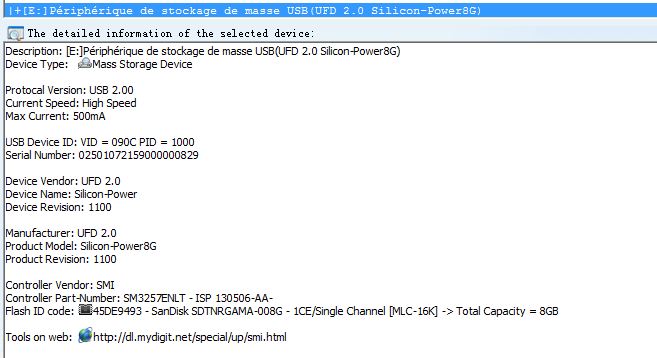

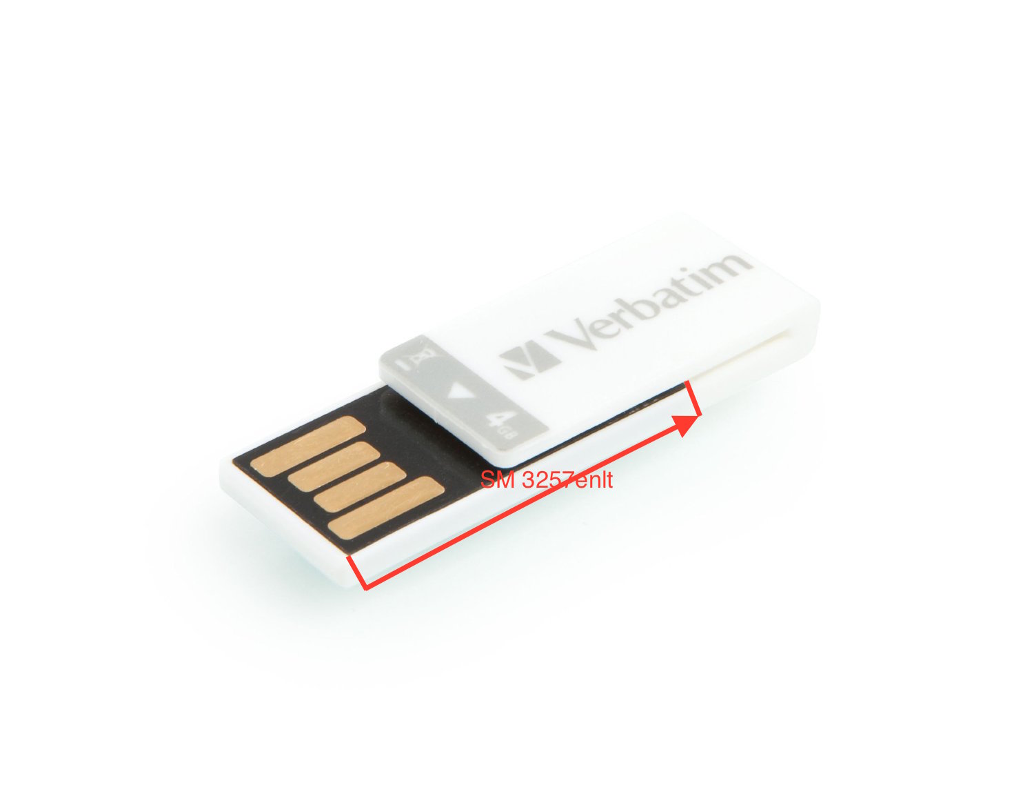

Habe nun mehrere Verbatim Clip-it Sticks getestet.
Bisher habe ich mit dem 4GB mit SM3257ENLT Chip gearbeitet.
Nun habe ich einen 4GB mit SM3257ENAA, der funktioniert genau so gut.
Einen 2GB mit SM3211BC1 Chip habe ich nun auch testen können.
Funktioniert genau so gut!

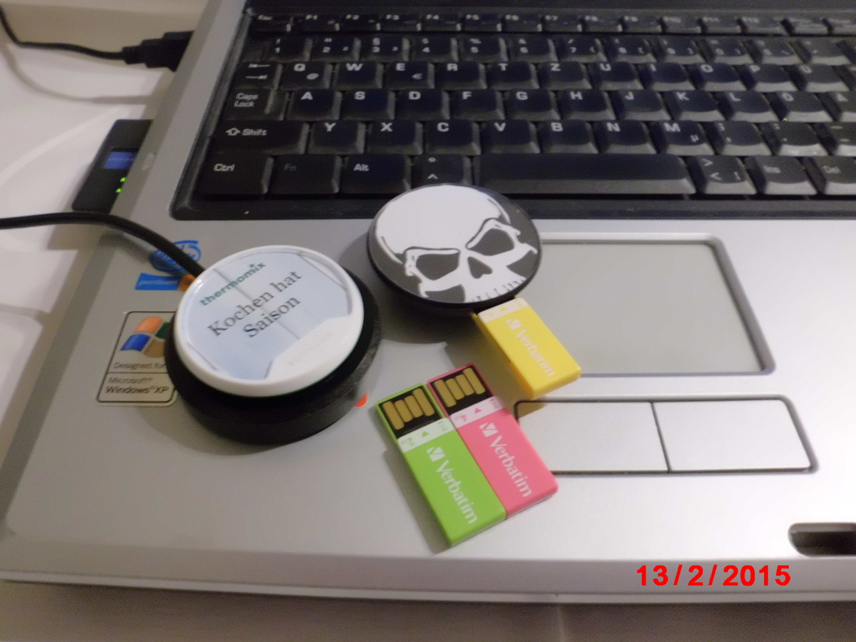

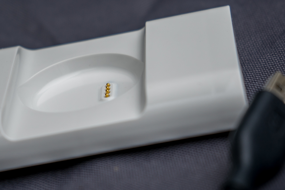

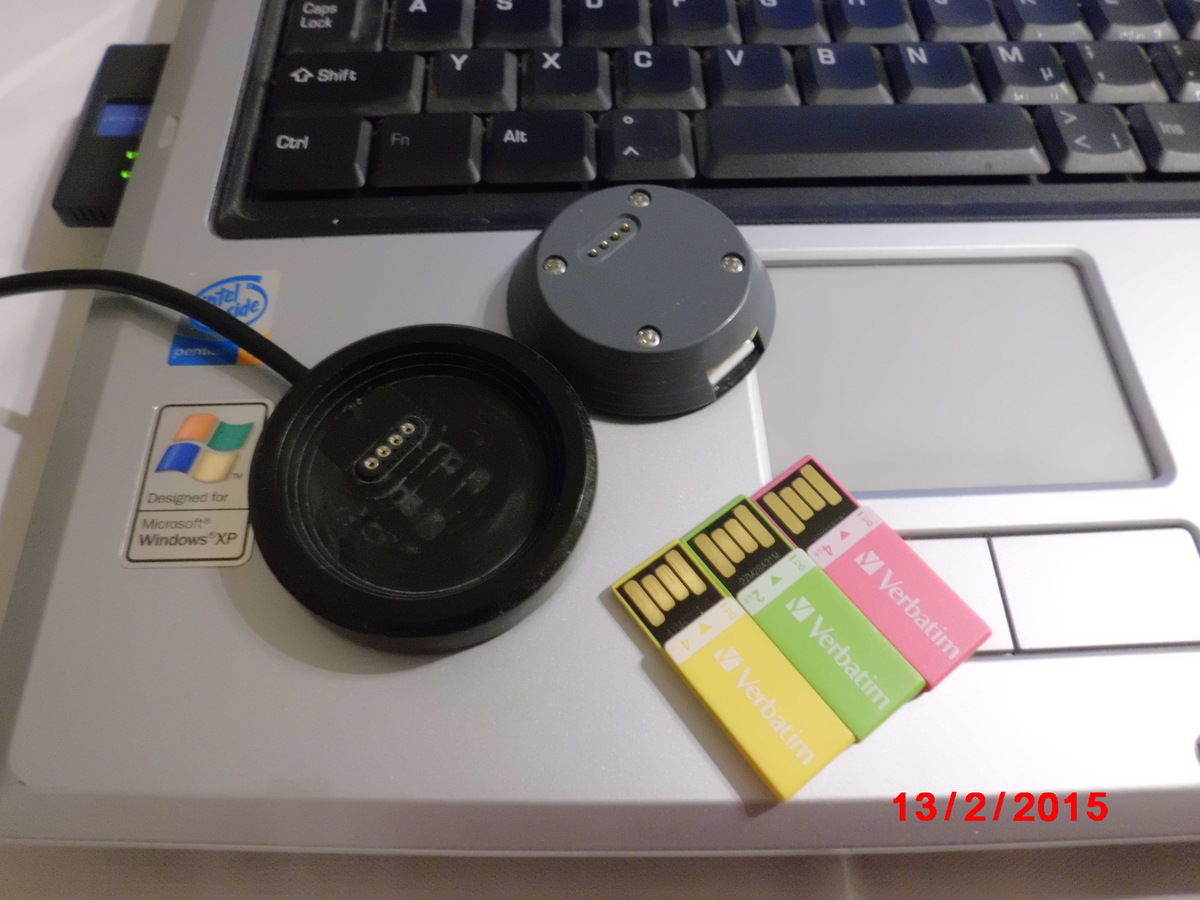

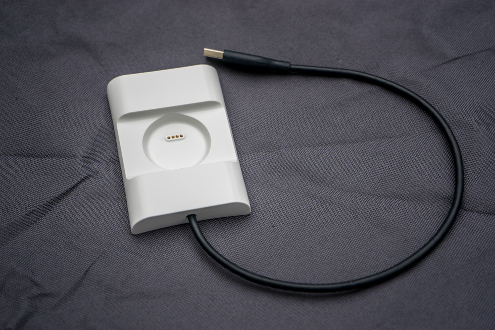

von Carlos B. (morpheus128)
Hier übrigens mein Setup.
von Alexander S. (aschaefer85)
Wow das sieht ja richtig klasse aus.
Woraus hast du denn die Sachen gebaut?
3D Drucker?

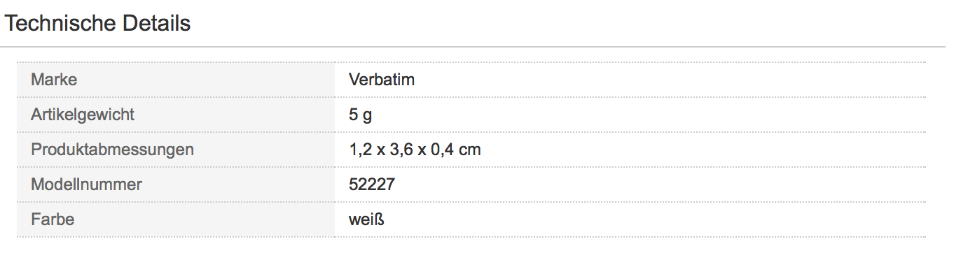

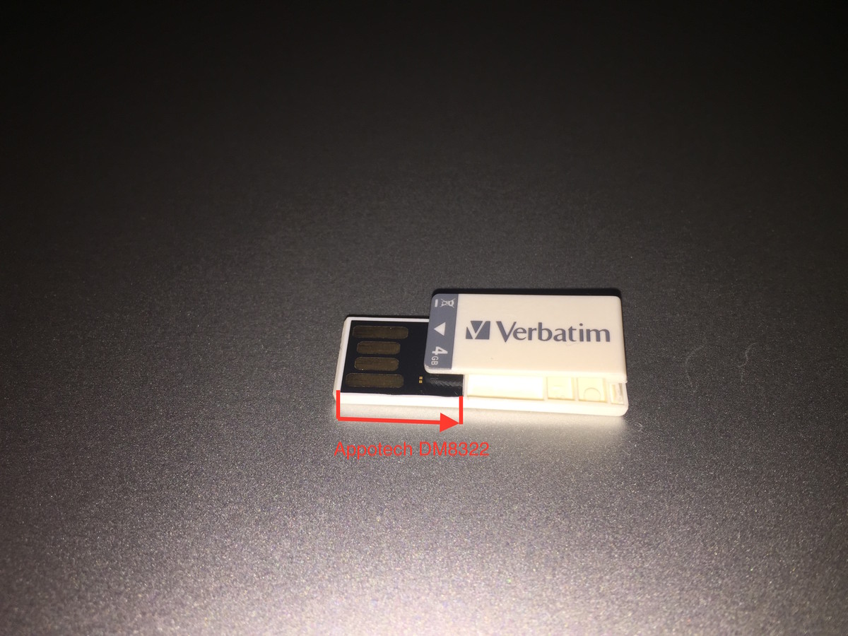

Ach übrigens Amazon verkauft auch die Sticks.
Leider funktionieren die nicht.
Es handelt sich bei den Sticks um Appotech DM233 Controller.
Der Chip ist aber ganz genau so groß wie der im Thermomix Chip.
Darf ich fragen wie du deine her hast?
> 3D Drucker?
Die Teile habe ich an der 2,5D Fräse gemacht aus PVC.
Meine Sticks habe ich von eBay. Reichelt hat die auch. Ich habe mir die
Modelnummern notiert:
Verbatim#43905 1010-177 für den 2GB Stick in Oliv
Verbatim#43910 1103-177 für den 4GB Stick in Pink
Hast du mal auf dem Russischen Forum geschaut, ob du eine Software für
den Controller findest? Wie gesagt, du musst nur Seriennummer ändern
können und eine Autostart Image drauf flashen.

was sind das für Kontaktstifte die du da verwendet hast? Bekomm ich die
bei Reichelt?
> Ich habe mir vor einer Zeit diese hier bestellt:
http://www.amazon.de/Federkontakt-Block-1-reihig-6-pol-Ladekontakt-Schnittstellenkontakt/dp/B00OOS2BBA/ref=sr_1_1?ie=UTF8&qid=1423865934&sr=8-1&keywords=Federkontakt-Block+1-reihig+6-pol
> Vielleicht kann man die auch als Kontaktstifte für den Chip benutzen.
Oh. Die sind cool.
Meine sind von Fixtest. Kriege ich aber nur bei mir auf der Arbeit.
Privat kommt man da glaube ich schlecht dran.
Auf der Docking-Station habe ich eine präzisions Buchsenleiste genommen.
Die gibts bei Reichelt.
Hier das Gleiche - hatte mir von Reichelt je einen weissen und einen
schwarzen ClipIt Stick schicken lassen beide hatten den Appotech 8233 -
dachte zuerst mein virt. XP wuerde Aerger machen... Scheint wohl nicht
so.
Werde mir die Appotech spez. Tools (DM8233_QCTool o. DM_UDiskAP)

von Kevin K. (4spiegel)
Moin,
ich habe mal rumgespielt - und jetzt einen sehr seltsamen ClipIt - muss
wohl noch mehr spielen ;)
Ich muss dazu sagen, das mein XP eine VM ist - das koennte beim
Auswerfen des Sticks am Bus Aerger machen...
Das Tool welches 'tat' war das Partitionierungstool von einer rus. Seite
fuer den DM8233. Das will bei 'Settings' ein Passwort - man findet es in
der partition.cfg als Kommentar.
Das Ding hat nur mehrere Nachteile.
- Die SerNr ist buggy - musste den Haken bei Dec. wegmachen, weil sonst
nur Muell entsteht.
- Das Partitionieren ist 1.Part norm. Stick 2.Part CD (oder nur CD)
- Macht unter VM komische Sachen - schreibt den Controller, aber das
Image nicht - kann man sich vorstellen was das im Ergebnis bringt ;) -
Genau, ein READ-Only-FS mit nicht korrigierbarem Datenmuell...
- Das ganze Tool bleibt weit hinter den Moeglichkeiten des SMI - sollte
der Chip Wurst sein, wuerde mir das trotzdem Wurst sein ;) SMI ist
stressfreier ;)
Es sind anscheinend nur die weißen und schwarzen Modele mit dem Appotech
DM8322 bestückt (meine unbestätigte Vermutung).
Da fängt die Modellnummer mit einer 5 an (siehe Foto).
Hier noch der Link zu dem Model:
http://www.amazon.de/Verbatim-Clip-4GB-Speicherstick-weiß/dp/B00440D0G8/ref=pd_sim_sbs_computers_1?ie=UTF8&refRID=1K1351K2T5RH421DDZH3
Sicher ist aber das der Verbatim ‘Clip-It’ in zwei verschiedenen
Varianten zu kaufen gibt. Der Stick mit dem Appotech DM8322 hat ein
wesentlich kleineren Chip verbaut als die Variante mit dem sm3257enlt.
Zur besseren Verständnis habe ich noch zwei Fotos erstellt.
Hoffe ich konnte helfen ;-)
Bei reichelt.de war die P/N (auf Packung) 43900 (weiss - schwarz 43901)
Ein von amazon.de heute angekommener hatte P/N 97555  (schwarz) - der
hat aber leider auch keinen SMI, sondern einen 'ITE IT1176 A1BA' :( -
bei diesem ClipIt sind allerdings die mitteleren 2 USB Kontakte schmaler
als die Aeusseren - Chip gleich gross wie SMI...
Die Verpackung ist anders:
- Appo reichelt, kleiner Chip, kleinere Verpackung, das grosse Feld mit
'Clip-it' 'USB DRIVE' ist weiss
- Amazon ITE, 'groesserer' Chip, groessere Verpackung, grosses Feld ist
hier rot
Leider min. 3 jetzt...
Bei den Appos schauen zudem noch diese 2 winzigen Kontakte gerade so an
der Kante vom Buegel raus - die fehlen beim SMI (oder sind weiter
hinten? - der Appo hat da noch 2 groessere versteckt).
Werde auch noch welche nachreichen...
Ironie des Schicksals - ich hatte mir zum rumspielen einen 'Verbatim
PinStripe 4GB' (schwarz) besorgt. Wollte mal andere Chips als den SMI
probieren. Nun, die ClipIts waren dann Appo, aber der PinStripe stellte
sich als 'SMI SM3257 ENLT'heraus :D (Verba. P/N ist 49061 ). Da ich mit
'rumspielen' wollte, war mir der klassische 'Schiebestick'-Formfaktor
egal...
Ein Verbatim 'Micro USB Drive 4GB' (P/N 44048) - entpuppte sich als
Phison PS2251-67 (PS2267) - die Phison hatte ich als Zweitwahl gesetzt,
weil deren Tools auch brauchbar aussahen.
-K

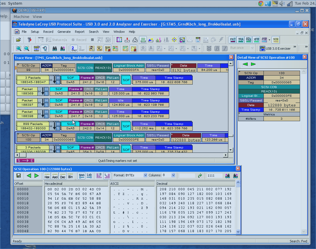

So, da nun anscheinend klar das Seriennummer = legitimer Stick(?) ist,
fehlt der nächste Schritt: ??? = legitime Daten.
Ich gehe davon aus, das entw. eine Prüfsumme abgelegt wird (wäre für uns
cool) oder eine Signatur erstellt wird (erhebl. Aufwand das
nachzustellen).
Evtl. kann man dann aus dem ??? schliessen was gemacht wird
(md5,sha,..). Ich würde nochmal den Busmitschnitt durchgehen - ist da
irgendwo ein Hinweis auf eine ziemlich kleine Menge Daten entw. gleich
zu Anfang oder zum Ende zu finden?

von Mano G. (manogalino)
Hi all,
I'm interested in your work but I'm not familiar with german language at
all (I'm french).
So I try to follow your work using google translate but the translation
is very bad. I don't own a tm5 for the time being so i can't do any
test.
Before modifying an existing recipe chip I would like to make a copy of
it. Copy on which I could work without taking the risk of bricking the
original one.
So I made some searches on goole to find the most appropriate usb
flashdrive and, like Carlos.B, I found the Silicon Power T01 key on a
russian web site.
Here is the partnumber you can find on Amazon : SP008GBUF2T01V1K
http://www.amazon.de/Silicon-Power-Touch-801-Speicherstick/dp/B00689HXA2/ref=sr_1_4?ie=UTF8&qid=1424425601&sr=8-4&keywords=silicon+touch+t01
The picture attached show the flashdrive properties using ChipGenius
And here under using ChipEasy :
Logical drive   : E:\            Capacity:  7.5G
Device ID       : VID = 090C     PID = 1000
Device SN       : 02501072159000000829
Device version  : 1100
Device vendor   : UFD 2.0
Device model    : Silicon-Power8G
Protocol        : USB2.0
Max power       : 500mA
Partition type  : FAT32          Device active   : OK
Aligned state   : 28 KB, Have been Aligned
Controller      : SMI
Controller model: SM3257ENLT
Flash Vendor    : SanDisk, Type: TLC, Single channel
Flash ID        : 45DE9493
Score           : 38             (Normal Score >= 30)
Firmware        : ISP 130506-AA-
Tools           : http://www.upan.cc/tools/mass/SMI/
OS Version      : Windows 7 Professional Service Pack 1
Update Status   : The current version is the latest version!
VID, PID and controller model seem to be the same than the recipe key
but flash vendor is SanDisk whereas it should be Samsung.
Hope this will help.
Regards

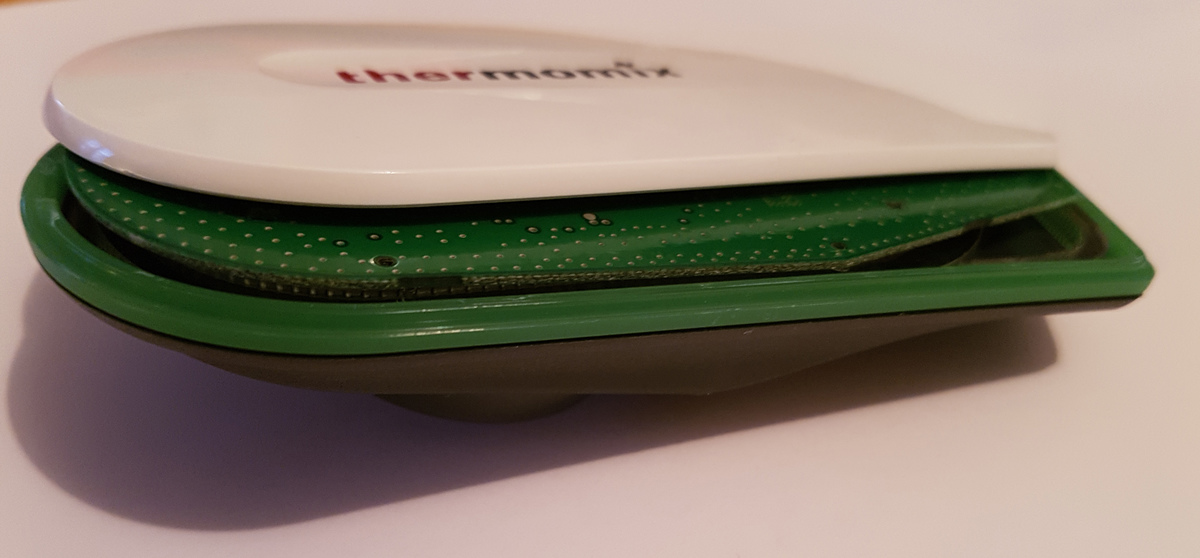

Hab heute mal ein neues Lesegerät für den Chip gebaut.
Man kann die Verpackung die mit dem Chip mit geliefert wird wunderbar
dazu missbrauchen.
> dazu missbrauchen.
Wow! Respekt - da wird jeder Vorwerker Labormitarbeiter bestimmt blass
vor Neid ;) - Und das aus 'Müll' (der Großteil des sichtbaren
jedenfalls...) - bin gespannt wie viele 'flüchtig Reinschauer' jetzt auf
ebay.de oder amazon.de verzweifelt danach suchen :D
VlG,
-K
Mano Galino schrieb:
> Hi all,
Welcome aboard - my French is rather rusty, but it seems as if we have a
common foreign language ;)
I don't think the flash vendor matters - if any at all, then the
controller chip, or rather the chip you plan on using should be capable
of offering similar features as the SMI. That one you've got seems right
(assuming the Chipgenius info was taken from your stick, that you've
already bought).
The flash chips probably will have differences in available bytes, power
consumption, speeds,... - but to the TM5 all this doesn't seem to
matter.
You'll need some SMI tools from where you pulled the infos on the
fitting stick (Russian site), and use it to upload an iso. Since you
don't have a TM5, you won't even need to bother with other settings...
> Regards
> dazu missbrauchen.
Sehr geil! Gefällt mir!
Habe mir heute mal in Ruhe den Trace von knochi angeschaut.
Ich klasse, was da alles wiederzufinden ist.
Der TM lässt sich erst die Chip-Informationen ausgeben inkl.
Seriennummer! Darunter seltsamerweise den Hersteller und Produkt-String
die ihm eigentlich egal sind.
Darauf ließt erst die ersten 16KB (0x00-0x4000), dann springt er ans
Ende der Daten und ließt da die letzten 4KB (0x638000-0x639000). Danach
ließt er die 12KB davor (0x635000-0x638000) und anschließend die 8KB vor
denen (0x633000-0x635000).
Ich denke, das in den ersten 16KB die Datenlänge und der Splashscreen
des Buches gespeichert ist. Die 4KB am Ende wird wohl der Hash sein.
Warum er anschließend im Nullen Bereich (am Ende der Daten) rumließt
verstehe ich nicht (erst 24KB, dann 82KB).
Darauf ließt er mal hier, mal da Datenblöcke ein:
0x625000 - 0x629000 16KB
0x629000 - 0x631000 32KB
0x631000 - 0x633000 8KB
0x5E9000 - 0x5ED000 16KB
weiter bin ich noch nicht.
Hmmm...die Pausen zwischen den Lesezugriffe sollten Aufschluss darüber
geben, wann knochi auf dem Display was gedrückt hat. Schaue ich mir
morgen an...
Kevin K. schrieb:
>>> Bist du aus dem 'Get TOC' schlau geworden?
Oh, mir ist gerade aufgefallen, das ich entweder andere Einstellung habe
als ihr, oder ihr habt das falsche Programm. Bei mir sehen die Pakete
ganz anders aus als im obigen Screenshot.
Ich benutze das "USB Mobile HS / USBMobile T2 Protocol Suite" aus dem
Link von knochi's Post.
Von SCSI Befehlen sind bei mit keine Spur.
Das sind bestimmt die Einstellungen. Ich glaube rechts oben kamen die
her. Die Einstellungen das Hintergrundrauschen auszublenden hilft auch -
das sind die 'Hide NAKs' o. 'Hide Chirps' - die Kästchen in denen sich
kleine gelbe Kreuze unten rechts in rote wandelen, nach dem "2 only".
Sollten die kleinen Icon-Schalter über dem Dump fehlen, kann man sie
auch unter View finden.
Ich hoffe das die Bytes die im 'Stacking view' zusammenfassend angezeigt
werden, auch wirklich in einem Rutsch gelesen werden. Es sieht nach

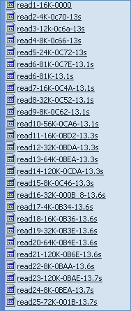

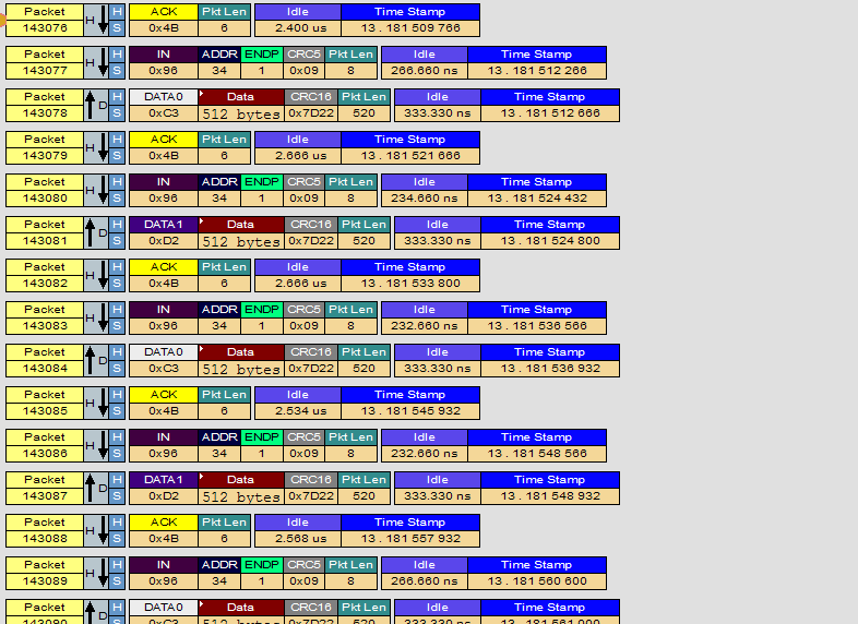

einem gewissen Muster aus, wo erstmal 4-8K gelesen werden, denen dann
meist ein oder mehrere grössere Blöcke folgen (bis zu 120K). Wenn der
Data-View an ist, kann man die Daten aus so einem Schwung auch einfach
in einem an hexdump ähnlichem Format speichern. Da kommen dann Dateien
wie im letztem Screenshot bei rum. Ich hatte
lesenummer-groesse-adresse-zeit immer als Namen genommen. Wobei die
Adresse mit Vorsicht zu genießen ist - meine olle Büchse mit dem
Virt-Win hat einen üblen Font in dem Tool - da sind 8, B und so ziemlich
blöd...
ich habe ein Feature in der USB-Prot-View-Soft gefunden, die sich
'Decoded fields view' nennt - dort werden die bits in den SCSI Paketen
recht gut aufgedröselt.
Diese gehäuften 'Get TOC's waren mir ja schon vorher mal als seltsam
aufgefallen - mit den SCSI-decoder sind sie noch seltsamer geworden.
Wenn ich mich recht entsinne war das ausgehendes Jahrtausend eine
Methode CDs zu schützen - einfach mehrere (un-)gültige TOCs anlegen, und
lesen - wenn's Fehler gab -> orig, bei fehlerfreiem Müll lesen -> Kopie
oder so ähnlich.
Evtl. ist das folgende nur heiße Luft, und darauf zurückzuführen, das
die Controller nur ein CDFS haben statt auch noch 1 HDD & 1 sec.HDD
haben, aber im Prinzip meldet der Chip 3 mögliche Geräte auf 'Request
Mode Sense' oder 'Get Config' anfragen (alles so um Zeitstempel 12sec -
transf#22 nach transa#58210). Ich glaube 'Get Config' liefert nackte
Bytes, nämlich 12, 24 o. 32 - während der 'mode sense' das zwar
ausschmückt, aber im Grunde die gleichen Bytes aneinander reiht.
Der Controller liefert zunächst 3 'Beschreibungen' - Nummer, LBAs und
deren Größe. Die scheinen allesamt erstmal Schrott - da ich ins Bett
will, hier meine Notizen:
Descriptor 1:
Byte  #Block    Length    Size
MSB  180707    772923    12.297.039.385.845  12,2TB
LSB  070718    232977    1.061.321.385.000  1TB
2A 180707 71 772923
Descriptor 2:
MSB  140100    002114    11.101.344.768    11GB
LSB  000114    142100    364.090.368    364MB
21 140100 08 002114
Descriptor 3:
MSB  002114    140000    11.099.176.960    11GB
LSB  142100    000014    26.383.360    26MB
22
00 002114 21 140000 (00 00)
23
24
Reply 1 TOC of Track0?
25
00 120101
26
00 140100
27
00 000200
28
29
Reply 2 TOC of Track1?
30
Illegal...
31
32
Resulting Re-request possibly introd. Descr0:
33
MSB  000500    00000A    12.800      12K
34
LSB  000500    0A0000    838.860.800    838MB
35
36
70 000500 00 00000A
37
38
changes Descr. 1 to:
39
00 000000 20 000000
40
leaving Descr. 2&3 as are, minus trailing 2 0x00
Die Zahlenfolge unter einem 'Gerät' (Descriptor) ist jeweils so, wie sie
im Dump steht. Interessant ist hier die Zahl zwischen Anzahl der Blöcke
und Blockgröße - das Feld ist angeblich 'reserved' und sollte '0'
betragen. Das erste Byte ist jeweils der 'mode sense' (=ID?).
Interessant scheint hier, das die Werte irgendwie alle zwar Hex-Bytes
sind, aber keine Buchstaben darin vorkommen (A-F).
Er versucht dann nacheinander(?) den Inhalt der 'Geräte' zu lesen - das
erste Ergebnis führt wiederum nur zu Ziffern.
Das 2. platzt erwartungsgemäß. Danach fängt der Spaß an, kurz und
einfach: der Fehler führt zu reset, nach 1. reset wird vorne ein Gerät
eingefügt, und eines geändert (0 Blöcke mal 0 Größe) aber wiederum mit
'illegaler' Zahl dazwischen. Das Spiel geht dann weiter - TOC lesen,
reset, mal mehr, mal weniger Geräte,... bis es sich dann irgendwo vor
dem 'XOR Write' bei ca. 13s Zeitstempel einpendelt, und danach alles
glatt läuft - richtige Größe, komisches springen beim lesen - was Carlos
weiter oben beschrieben hat.
Vielleicht Zufall, aber 4 'Phantasie' Geräte sind 32Byte - oder 2
Schlüssel oder 2 Werte die XOR 1 Schlüssel ergeben - es könnte auch
sein, das die Anzahl der Geräte am Ende ein vielfaches von 32Byte
ergeben...
Springt jemandem da was ins Auge? (Meine sind schon halb zu... ;) )
-K
von Jonas W. (jonaswi)
Moin,
leider ist das ja ziemlich eingeschlafen hier.
Ich habe mir den weiter oben verlinkten USB Stick (Silicon Power Touch
801 8GB Speicherstick USB 2.0) von Amazon bestellt. Dieser hat
tatsächlich den SM3257ENLT als Chip verbaut.
von Florian P. (buerklin)
Hallo Zusammen,
diese Sticks habe ich mir bestellt, sollten auch funktionieren.

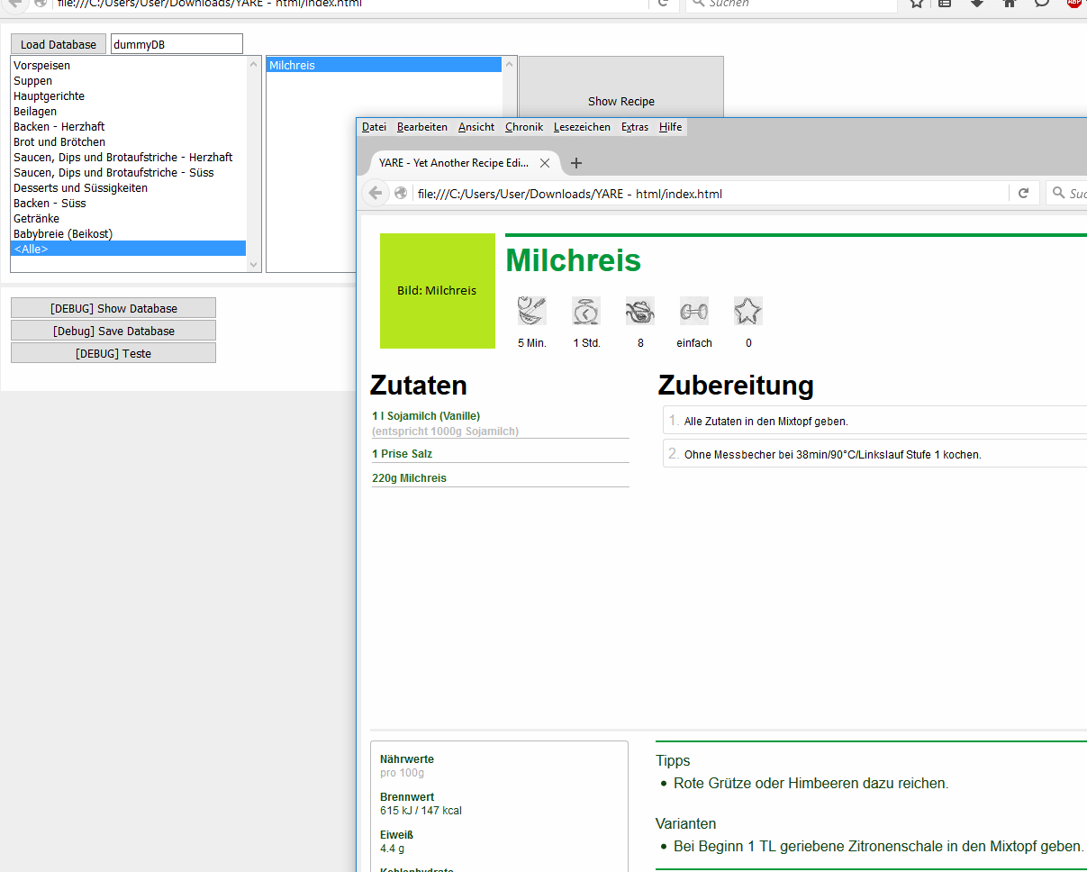

Ein Ziel könnte ein Konverter-Programm sein, welches eine
Rezepte-Datenbank in ein Thermomix-USB-Image konvertiert, was dann am
Thermomix verwendet werden kann.
Vom Prinzip her kann man eigene Thermomix-Rezepte in "jeder"
Rezeptverwaltung pflegen. Daher sollte man hier auf eine offene
Rezeptverwaltung mit Exportmöglichkeiten setzen. Das Export-Format ist
dann Grundlage für den Konverter.
Bisher kenne ich nur die üblichen Thermomix Online-Portale, die aber
keine Exportfunktion unterstützen. Ich kann mich diesbzgl. aber mal
umsehen, welches Format da geeignet erscheint. Dann braucht man sich um
einen Rezept-Editor nicht weiter kümmern. Grundlage wäre das
Export-Format.
Projektziele wären dann beispielsweise ein TM-USB-Adapter (Hardware) und
ein Konverter (Software). Für die Hardware sollten wir hier genug Leute
finden. Ein Layout würde ich auch erstellen können, wenn die Schaltung
klar ist.
von Sebastian K. (5phinxx)
Für eine Software (Konverter) könnte ich mich zur Verfügung stellen.
Natürlich nur unter der Bedingung die SW und die HW Open Source zu
stellen.

von David N. (knochi)
HiDario,
schön, dass sich hier wieder was tut.
Ich weiss nicht, wie intensiv du den thread gelesen hast, aber ich hatte
ja mal ziemlich zum Anfang USB Logs gezogen. Hier liesse sich
zumindestens eine Zuordnung von Datenblöcken zu einzelnen Informationen
herstellen.

Dann wollte ich mit dem USB-Trace
(Beitrag "Re: Thermomix Rezeptchips")
nachvollziehen, welche Parts zuerst gelesen werden um so vielleicht den
Aufbau besser verstehen zu können. Einen kleinen Einblick was wann
gelesen wird findet sich zwar bereits hier
Beitrag "Re: Thermomix Rezeptchips",
allerdings war ich auch an den Daten interessiert, daher habe ich selbst
nochmal den Trace geöffnet.
Nun hatte ich erwartet, da wir beide das Grundkochbuch genutzt haben,
dass ich bei einem SCSI-Read-Command die Daten aus meinem Image wieder
finde - genau das ist aber nicht der Fall! So scheint "mein" Image
bereits zu Beginn unterschiedliche Bytes zu haben (ich beziehe mich auf
die 34te SCSI Operation, ein READ an Adresse 0 von
16384 Bytes).
--> Vielleicht ist die Seriennummer Teil des Schlüssels und das erklärt
damit unterschiedliche verschlüsselte Daten - aber wäre das nicht
unwirtschaftlich für jeden Chip ein eigenes Image zu beschreiben?

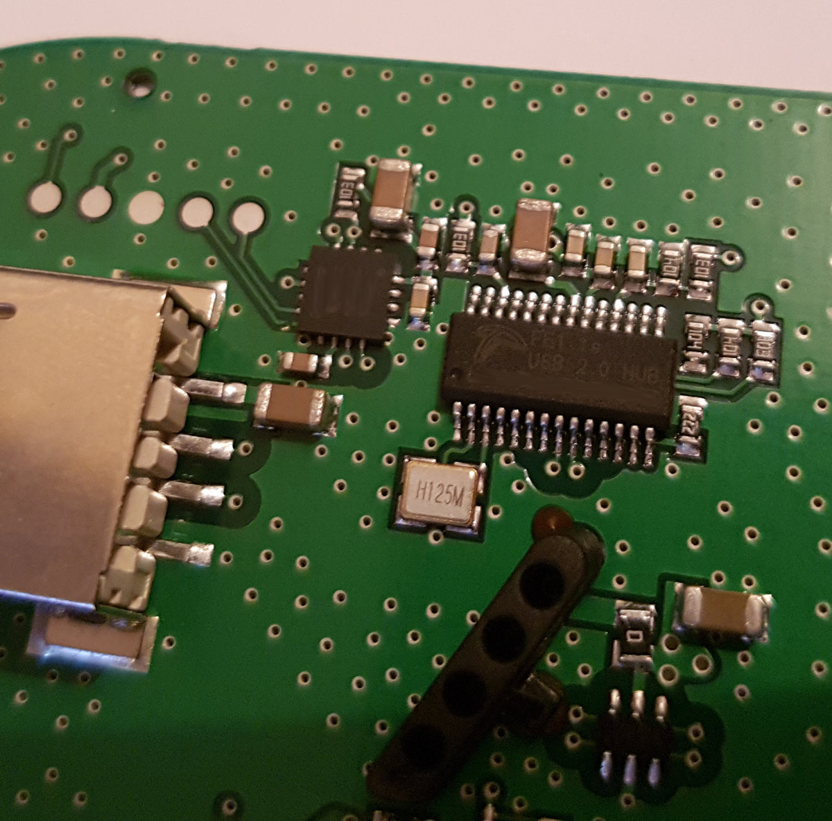

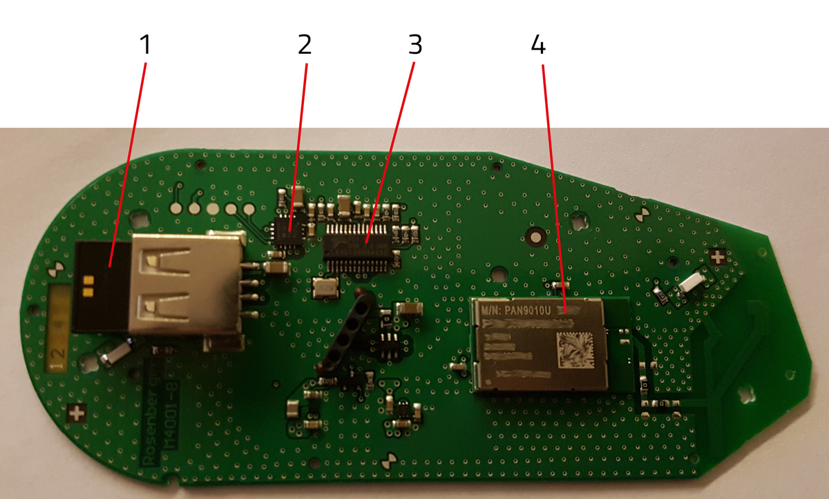

von Chris R. (chrisr2710)
Ich habe mal den Cook-Key auseinander gebaut und ein Bild davon
angehängt.
Hier die Infos:
1. USB-Stick
2. Mikrocontroller PIC16F1454
3. USB-Hub FE1.1s
4. Wifi PAN9010U
Wie könnte man nun weiter vorgehen?
Na das sieht ja übersichtlich aus. Keine weiteren Komponenten auf der
Rückseite?
Vielleicht könnte man die Kommunikation zwischen pic und WiFi Modul
belauschen.
Kann aber auch sein, dass der PIC nur den USB Hub und das WLAN Modul
beim Start konfiguriert.
Jedenfalls sehe ich da eine Programmierschnittstelle, evtl. auch eine
Angriffsfläche.
Leider habe ich so ein Teil nicht zur Hand, sonst würde ich Mal das
Oszilloskop dranhängen.
Bis denne
Knochi
Nein, auf der Rückseite ist nichts mehr.
Mit einem Oszilloskop habe ich noch nie gearbeitet. Ich hätte einen
Raspberry Pi zur Hand. Kann ich damit etwas überwachen oder rausfinden
was uns weiterhilft? Oder kann man die Daten die auf dem USB-Stick sind
irgendwie auslesen?
Welche Programmierschnittstelle kannst du auf der Platine erkennen? Das
schräge schwarze Plastikteil mit den 4 Eingängen ist für die 4 Pins am
Thermomix (wo der Cook-Key mit Magnet befestigt wird).
von Chris M. (christoph_m988)
Hi Chris,
wie hast du den Cook-Key den aufbekommen?
Ich bin mit den üblichen Werkzeugen zum Öffnen von Handy und anderen
Geräten gescheitert...allerdings hat meine Frau mich auch schon kritisch
beäugt.
--> Vielleicht kannst du hier noch ein paar zusätzliche Fotos
einstellen, damit man sieht, wo die Klips (?) sind/wie man den Key
beschädigungsfrei öffnet :)
Bei dem USB-Hub-Chip handelt es sich lauten Datenblatt um ein
4-Kanal-Hub
(https://cdn-shop.adafruit.com/product-files/2991/FE1.1s+Data+Sheet+(Rev.+1.0).pdf).
Es wäre jetzt interessant an die verbleibenden zwei Ports zusätzliche
Geräte anzuschließen (bspw. USB Tastatur). So wie das auf deinem Foto
aussieht, könnte man die Tastatur auch direkt in die USB-Buchse
einstecken? Oder eine WebCam, einen WLan-Stick....
> irgendwie auslesen?
Mit dem Raspberry könnte man Mal versuchen, ob irgendwo ein Uart zu
finden ist, vielleicht spuckt der ein paar Informationen aus.
Ich meine die goldenen Testpunkte links oben. Offensichtlich gehen
mindestens zwei auf den PIC.
von Hans Ulli K. (Gast)
> angehängt.
> Hier die Infos:
> 1. USB-Stick
> 3. USB-Hub FE1.1s
> 4. Wifi PAN9010U
Dann wollen wir mal die Bauteile analysieren ...
1. USB-Stick
nichts besonderes.
Vielleicht Treiber und/oder Rezepte drauf
für irgendwas zum steuern oder speichern.
Dazu später mehr
3. USB-Hub FE1.1s
ein einfaches USB 4 fach HUB IC
wenn noch ein EEPROM vorhanden ist, kann dieses mit einer USB VID/PID
vom "Hersteller" beschrieben werden. Es sollen zwei Ports benutzt sein.
Einer für den USB Stick und einer für das WLAN Modul.
Mal sehen ..
4. Wifi PAN9010U
Ein WLAN Modul von Panasonic, das mit einem Marvell 88W8782 bestückt
ist. Dazu soll es Linux/Android Treiber geben
Also nichts besonderes, wenn nicht der Mikrocontroller wäre.
Laut Datenblatt hat der eine USB Schnittstelle und sogar USB 2, der
dritte Teilnehmer auf dem HUB.
So wie es aussieht hat dieser keine Funktion, ggf. vielleicht für den
USB Stick ...
Könnte es sein, das dort was versteckt ist ??
Ist der gleiche Aufbau HUB-IC, Stick, Mikrocontroller auf den den Rezept
Buttons ??
>> angehängt.
>> Hier die Infos:
>> 1. USB-Stick
>> 3. USB-Hub FE1.1s
>> 4. Wifi PAN9010U
> 1. USB-Stick
> nichts besonderes.
Da wird das Softwareupdate für den ersten Start drauf sein. Später dann
die Rezepte.
> Dazu später mehr
> 3. USB-Hub FE1.1s
> Mal sehen ..
Und einer für den PIC
> 4. Wifi PAN9010U
> USB Stick ...
Ich nehme Mal an, da der TM ja nur einen USB Port hat, übernimmt der PIC
das Housekeeping, also Konfiguration des WLAN Moduls, des USB Hubs und
das ansteuern der LEDs.
Ich fürchte nicht. Der TM greift auf die drei Geräte vermutlich einfach
als USB Devices zu. Lädt Rezepte über das WiFi Modul und speichert diese
wie gehabt verschlüsselt auf den Stick.
> Buttons ??
Ne da ist nur ein USB Stick, ähnliche diesem drin. Weiter oben sind
Fotos.
Ist ja dann auch nur ein Gerät und keine LEDs.
Bis denne
Knochi

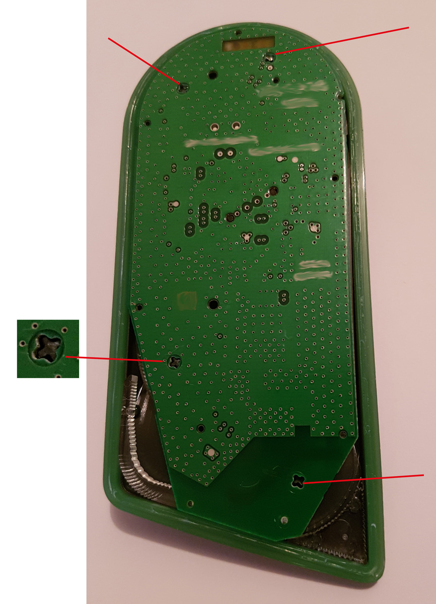

Hier sind noch ein paar weitere Fotos. Leider ist der Cook-Key verklebt,
sodass ein zerstörfreies öffnen nicht möglich ist. Ich habe mit einem
Messer die weiße Abdeckung ringsherum aufgehebelt. Das hat ganz gut
funktioniert.
Anschließend muss man die 4 markierten Punkte (runde Huckel) mit einem
Messer abschneiden damit man die Platine entfernen kann.
Wenn man die Platine komplett freiliegend haben möchte, müsste man noch
die Lichtleiter entfernen (ebenfalls auf der Rückseite die 10 runden
Huckel, aber kleiner). Ich habe das gemacht.
=> Eigentlich würde ich gerne irgendwie an das Zertifikat kommen, um den
WLAN-Verkehr beeinflussen zu können.
=> Oder wie könnte ich per Konsole irgendwie auf das System kommen?
=> @knochi: wie könnte das mit dem UART gehen?
Ich bräuchte Infos von euch, was ich versuchen soll, wenn sich sonst
niemand anderes traut das Teil zu zerlegen :-D
Mfg Chris

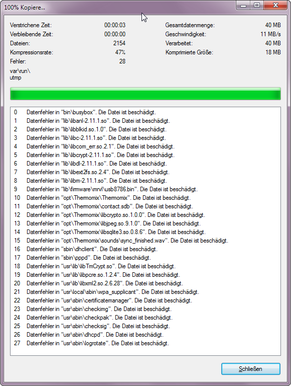

I can has firmware dump?
https://uloz.to/!6LxjhQYGAnoY/1-squashfs
Beitrag #5196357 wurde von einem Moderator gelöscht.
von Daniel D. (Firma: privat) (daniel_ventura)
Thx man!!!!
von Julian W. (julian-w) Benutzerseite
Hab mir das Image mal heruntergeladen, scheint tatsächlich authentisch
zu sein unter opt findet sich einiges interessantes...
von Thomas H. (decafbad)
Sieht echt interessant aus - kann man das vielleicht irgendwie über qemu
zum laufen bringen und dann die Chips anschließen? Ab dem Moment müsste
man ja ins System eingreifen können, da man dort Tastatur und tty
Zugriff haben müsste...
Welche Firmware ist das? Die aktuelle vom Cook Key oder die „alte“?

Wow also der Firmwaredump "liest" sich wirklich spannend. Ich bin da
zwar persönlich nicht ausreichend im Thema um beurteilen zu können, ob
man durch die Veröffentlichung des Dumps demnächst eigene Rezepte
hochladen kann, aber spannende Dinge habe ich trotzdem gefunden:
- Unser TM5 heißt an vielen Stellen in der Firmware TM41 (siehe
/etc/rc/rc.conf: export HOSTNAME="tm41")
- Es gibt einen Debug Modus, der Telnet und FTP Server aktiviert (siehe
/etc/rc/rc.local:
# Defines what shall be done for Debug and Release builds of TM5
# Possible values: 1 - for  debug | 0 - for release. Are switched by
build system during build.
# Default value for build system is "1 - for debug" (for LTIB builds
used by developers))
- Es gibt einen Supervisor Modus der gestartet wird, wenn keine Serial
Number "eingebrannt" wurde (/opt/Thermomix/Thermomix.sh)
- der o.g. angebliche AES128 Key liegt unter /opt/cookey.txt (kein

also auf meinem WIndows PC mit 7-ZIP bekomme ich zahlreiche Daten-Fehler
beim entpacken des Images... Das würde erklären, warum das Image im
Emulator nicht läuft. Ist das bei euch auch so?
