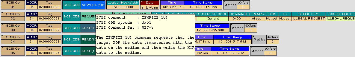

So... es ist soweit.. ich habe mal den USB Protocol Analyzer zwischen
TM5 und Rezeptchip gehangen.
Bisher habe ich noch nicht viel in den Daten herumgestöbert. Man sieht
nur einen IN und einen OUT Endpoint "Mass Storage Device".
In den grossen Datenpaketen konnte ich keinen Klartext erkennen. Aber
wer weiss schon, in welchem Format die Daten vorliegen?
Der Trace ist folgendermassen entstanden:
1. recording starten
2. chip anschliessen
3. nach Erkennung -> Menü -> Rezepte
4. "Das Kochbuch"
5. "Nach Kategorie"
6. "Vorspeisen und Salate"
7. "Brokkoli Salat mit Pinienkernen"
8. Starten (rechts oben)
9. ca. 4 mal "weiter"
Den Trace gibt es hier (14.5Mb):
https://mega.co.nz/#!2h0QTYZY!UAgvTRrAN7ne1SK7BF6wh8swa_cITtvP7KZvjrY7Qo4
Und die Software gibt es Gratis bei LeCroy:
http://teledynelecroy.com/support/softwaredownload/download.aspx?mseries=0&did=8337
Ich muss mich da selber noch etwas reinfuchsen. Aber ich denke mal, dass
die Daten die wir gerippt haben, auch das Kochbuch sind.
Ich habe noch keine Hinweise finden können, dass eine weitere Partition
freigschaltet wird.
Viel Spass
Knochi

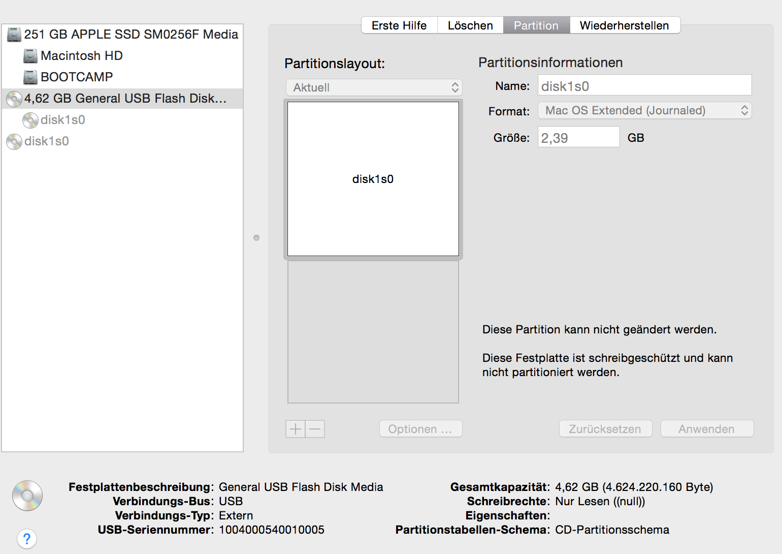

Hab es schon weiter oben mit ein paar Bildern gezeigt das ich es mit dd
probiert habe. Der TM5 reagiert aber nicht auf den geclonten Stick.
Auch andere Programe unter Windows erkennen entweder den Chip nicht oder
verweigern das clonen. Komme da leider nicht mehr weiter. Wenn einer
einen Tipp hat immer her damit und ich würde es testen.

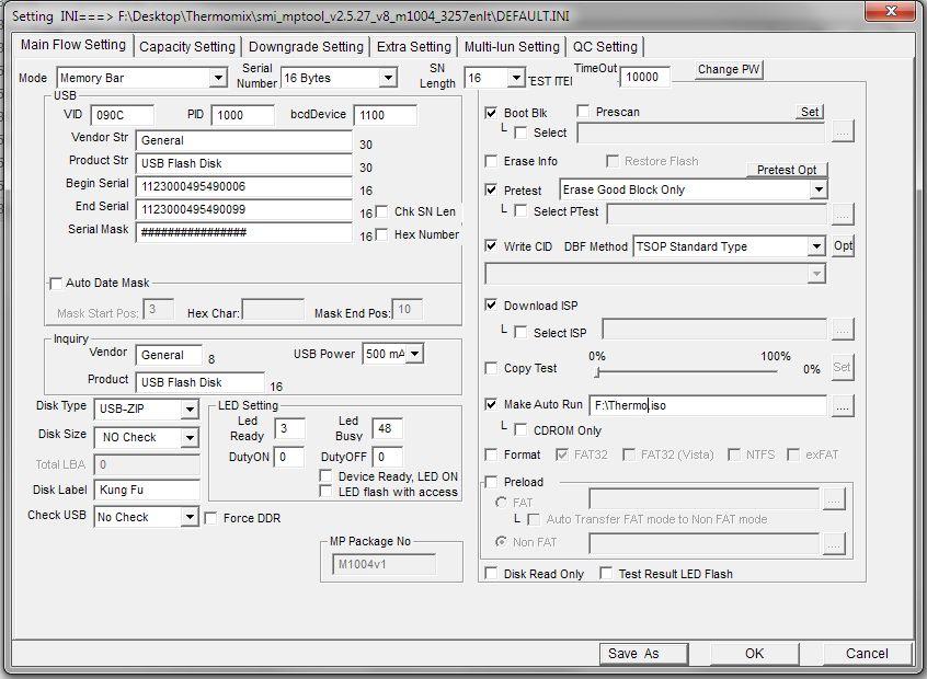

Das wird mit dd nicht funktionieren, da der Stick sich ja as CDrom LW
ausgibt. Ich habe mich mal eine Zeit mit der Massenproduktion von USB
Sticks beschäftigt. Es gibt s.g. MPTools von jedem Controllerhersteller
(http://flashboot.ru). Dort lassen sich u.a. die Sticks als CD Laufwerk
ausgeben und das üblichste ist dort die Hardware und Hersteller ID zu
verstellen. Einfach mal nach Screenshots schauen, da geht echt viel.
Ich könnte mir vorstellen das ähnliches gemacht wurde und die Daten
entweder:
- nur gelesen werden können wenn der Stick mit einem anderen
"Dateisystem" gemontet wird und erst dann seine Daten preisgibt
- ein spezieller Befehlt an das Laufwerk geschickt werden muss
- der TM sich zu erkennen geben muss damit der Chip darauf reagiert
- oder vlt. einfach die Zieldatei gelesen werden kann wenn man den
Dateinamen kennt
Kennt sich denn niemand mit den Logs von knochi aus?
Hat mal jmd. an die opensource@vorwerk.de oder wie die heißt
geschrieben?
#3927436
Es ist nicht gesagt, dass ein Dateisystem verwendet wurde, da es ja
durch den TM keine Schreibvorgänge gibt. Das würde erklären, weshalb
kein Mass Storage Device und Laufwerk erkannt werden kann.

Fabian O. schrieb:
-- Zitat Anfang --
entweder:
Dateinamen kennt
geschrieben?
-- Zitat Ende --
Ich pushe meinen Eintrag nochmal. Das clonen wird nicht gehen. Ihr dump
ja den Inhalt des CD Laufwerks. In die andere Richtung muss ja dann auch
wieder der Inhalt als CD Laufwerk präsentiert werden.
#3927489
@Fabian O.
Doch wir versuchen gerade das ganze laufwerk zu dumpen.
Der dd Befehl ist eigentlich recht mächtig, nur habe ich noch zu wenig
Ahnung von Ihm.
Also das bekomme ich raus:
        USB Flash Disk:
          Product ID: 0x1000
          Vendor ID: 0x090c  (Silicon Motion, Inc. - Taiwan)
          Version: 11.00
          Serial Number: 1004000540010005
          Speed: Up to 480 Mb/sec
          Manufacturer: General
          Location ID: 0x14100000 / 8
          Current Available (mA): 500
          Current Required (mA): 300
          Capacity: 4,62 GB (4.624.220.160 bytes)
          Removable Media: Yes
          Detachable Drive: Yes
          BSD Name: disk1
          Partition Map Type: Unknown
          S.M.A.R.T. status: Not Supported
          Volumes:
            disk1s0:
              Capacity: 2,39 GB (2.389.080.064 bytes)
              BSD Name: disk1s0
              Content: CD_ROM_Mode_1

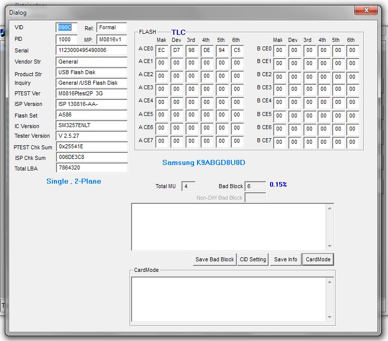

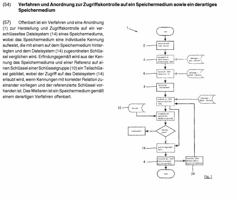

Das ist definitiv der Fall. Ich habe mir einen Adapter aus Acryl gebaut,
und die Verbindung kommt nur zustande, wenn da auch Magneten drin sind.
Aber das würde ich jetzt nicht wirklich als Sicherheitshürde ansehen.
Ich habe mal durch die Logs durchgesehen und nicht entdecken können,
dass eine weitere Partition freigeschaltet wird. Man bräuchte mal ein
Log von so einem sicherem USB Stick.
So ganz durch bin ich mit dem Thema aber auch noch nicht. Der Controller
IC im Stick kommt laut VID:PID von "Silicon Motion, Inc. - Taiwan
(formerly Feiya Technology Corp.)".
Schaut man sich auf der Homepage des Herstellers um, findet man
zahlreiche Chips mit Sicherheitsfunktionen.
Der Mechanismus ist so wie ich weiter oben schon geschrieben habe. Also
ein CD-ROM enthält die Sicherheitssoftware, welche die Datenpartition
freischalten kann. Eine dritte Partition enthält das Geheimnis und ist
niemals zu sehen.
In dem angehängtem Exploid wird beschrieben, wie man den Schutz bei
Sticks eben dieses Herstellers umgehen kann.
Ich bin ganz deiner Meinung, dass der Controller die richtige Partition
versteckt. Der Unlock-Befehl wir in in deinem Trace irgendwo drin sein.
Schau dir das mal an: http://www.dfrws.org/2010/proceedings/bang.pdf
Wie gesagt, ich habe mich mit diesen Tools um solche Sticks zu erzeugen
schon viel beschäftigt und auch einige hier, aber keine mit einem
SMI-Controller.

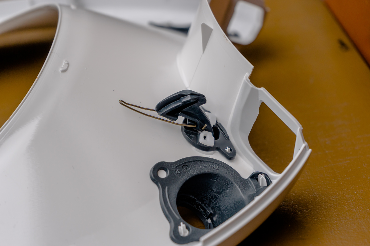

Werde es morgen mal mit der Idee mich zwischen Chip und tm5 zu schalten.
Glaube nicht das es funktioniert aber ich will nicht sagen ich habe es
nicht versucht.
Im übrigen hat mal jemand geschrieben dass da eventuell ein Reedkontakt
eingebaut ist.
Ich habe gestern das mal ganz genau angeschaut und es ist wirklich so
dass der usb Stick nur dann gescannt wird wenn ein Magnet in der Nähe
ist. Ganz genau genommen ist der Reedkontakt auf der linken Seite
(Richtung Rückseite) der Einbuchtung eingebaut.

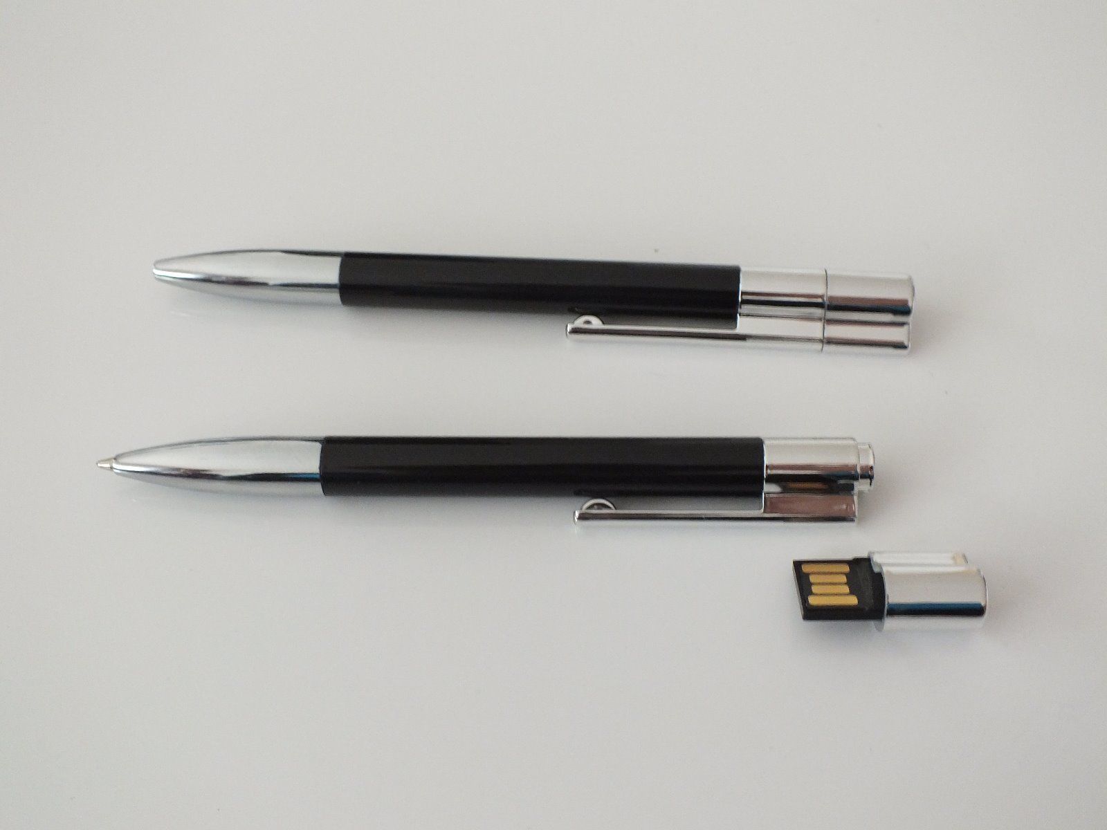

Mir sind da zwei Kontakte aufgefallen, beim ausseinander nehmen des
Chips. Könnten zum freischalten des Sticks zum Wiederbeschreiben gedacht
sein, oder um eine andere Sperre aufzuheben (wer weiss).
Den kleinen Stick kann man schön auf ein Stück Pappe aufkleben und
direkt in den USB Anschluss des Computers stecken. Feine Sache...

Für das Konfigurieren des SMI Chips gibt es diverse Tools von SMI.
Das UFDiskUtilities habe ich gefunden und an meinem Stick getestet.
Die Infos seht ihr auf den Screenshots.
Das Programm habe ich von hier:
http://www.flashdrive-repair.com/2014/05/smi-ufdisk-utilities-repair-software.html
Vor dem Ausführen natürlich auf Viren gescannt.
Wie man sieht, ist nur eine Partition vorhanden und sichtbar, plus einen
Sicherheitsbereich. Der Stick ist automatisch "Eingeloggt". Dabei
sollten die Daten doch eigentlich entschlüsselt sein...
Ich traue mich nicht auf "Logout" zu klicken um zu schauen was passiert.

Du hast das an deinem Rezeptchip getestet!?
Verwunderlich ist ja, dass bei CDROM size 0MB/0% steht, da der Stick ja
offensichtlich als CD-ROM erkannt wird.
#3932685
Ich denke, die Option würde für eine lesbare Partition gelten.
Übrigens, die Speichergrößen stimmen auch nicht: "Total Size 663210.02
MB" wäre ein halbes Terrabyte. Die sichtbare Partition hat wie üblich
3,75 GB.

Ich habe ja bekanntlich einen Stick mit dem gleichen Chip. Habe die
letzten Stunden versucht mit dd und dem Dumptool von SMI die Daten auf
den Stick zu bekommen, jedoch ohne Erfolg. Die SN, Vendor-ID,
Stromaufnahme, LUN-Size etc. habe ich gleich gesetzt, doch leider gehts
nicht.
BTW: Wie groß waren eure dumps? Ich habe mit dem SMI Tool im "auto find
end LBA" Modus 7MB und im "Full Dump" ca. 24 MB...

ein "end lba" kann eigentlich nicht drin sein, wenn keine
partionstabelle drauf ist und full dump mit 24mb erscheint auch etwas
klein oder? ist dein dump bereits komprimiert?

Also wenn der Stick die Daten verschlüsselt, muss wahrscheinlich auch
die gleiche Firmware auf dem Flash Controller sein.
Kann man die nicht irgendwie mit den SMI Tools kopieren?
#3946127
Wie kommst Du darauf, dass der Stick verschlüsselt? Ich denke eher, dass
der Controller des TM entschlüsselt (vorausgesetzt das die Daten
überhaupt verschlüsselt sind)
EDIT:
Was bisher abgeht, ist die Information wie der TM die Daten liest und
wie er das Laufwerk mountet.

Gast #3956010
Hmmm,
Aber den Dump mit dem SMI Tool gemacht ??
Sorry ich habe nur das hier verlinkte Image mit 4GB Daten.
Zu der Frage die hier nich herumgeistert:
Wenn das Device sich selber als CD meldet (*) , es ist eigentlich egal
wie der NAND Speicher aufgebaut ist.
Außerdem sind ja zu einem NAND Block von 2k noch die Reed Solomon Codes
abgelegt.
Seit BAD-USB sollte jeder wissen, das auf dem USB-Stick ein
Mikrocontroller 8051 am laufen ist. Und auf einigen USB WLAN Adaptern
ist es auch so (Realtek)
