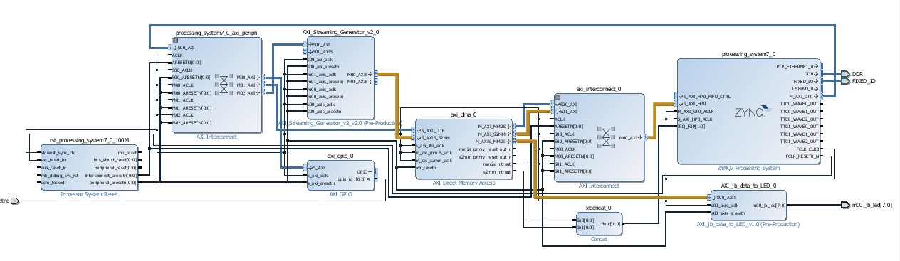

Ich möchte gerne Messdaten, welche als stream über ein AXIS Streaming
Interface empfange zunächst einmal einlesen, um sie dann memory mapped
in der SDK benutzen zu können.
Daraufhin sollen die Messdaten über Ethernet mit 1GigE an einen Desktop
Rechner gesendet werden. Dabei sollen zumindest 30MB/s erreicht werden,
besser deutlich mehr. Die Messdaten sollen kontinuierlich gesamplet
werden und nicht einmal alle X Intervalle gespeichert werden.
In der angehängten Grafik ist mein aktuelles Block Design zu sehen. Die
"Messdaten" werden aktuell vom "AXI_Streaming_Generator" erzeugt. Es
handelt sich um einen Counter, der hoch zählt und dabei in seiner
Geschwindigkeit einstellbar ist.
Der Daten-Stream geht zum DMA und wird memory mapped. Von dort aus
werden die Daten wieder raus an "AXI_jb_data_to_LED" geschrieben, wo sie
auf die LEDs umgesetzt werden und als Lauflicht zusätzlich angezeigt
werden.

Wie ich hier weiter mache bin ich mir noch nicht im klaren. Ich habe
schon an die Implementierung eines Rindpuffers oder ähnliches gedacht.
BEvor ich viel Zeit investiere würde ich gerne jedoch gerne von euch
Erfahren, was die wohl eleganteste Lösung ist und ob das aktuelle Design
dazu überhaupt zu gebrauchen ist?

Wäre es möglich, dass du deinen Stream in ein FIFO schickst und dieses
MemoryMapped (mit Hilfe DMA) ausließt?

daran habe ich auch schon gedacht. Das würde jedoch erst einmal das
Problem lösen wie die Daten in den DMA gelangen. Momentan ist ein
"idealer Stream" davor, der in seiner Geschwindigkeit voreingestellt
werden kann (wie groß die Frame_Size ist bis der Stream quitiert wird)
Ein FiFo würde meines Erachtens nach jedoch nicht das Problem lösen,
dass ich pro Zeitintervall des TTC0 Timers, bei dessen Ablauf ich die
TCP-queue wieder fülle, auch genug Daten mit dem DMA aus dem FiFo
gezogen habe.
Wir sprechen hier von einer Speichergröße der Queue von 64 Kilobyte
(65536).
