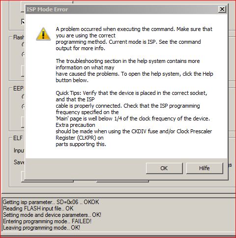

von Rolf H. (flash01)
so ein Sch... und bei mir will der Programmer nicht laufen.
Weder auf Vista noch Windows7.
Alles mögliche ausprobiert.
Frequ. in Main gewechselt, nochmal den Treiber Jungo install.
Auf dem Testbord, was mit Bascom, o. Workpad und einen Programmer
von myAVR sitzt ein Tiny2313 mit 10 pol. ISP Sockel und
läuft fehlerfrei.
Nur mit DIAMEX kommt die Fehlermeldung wie oben.
Im Geräte-Manager wird er erkannt.
Grüße
Rolf
von Jochen (Gast)
wenn es mit myAVR funktioniert dann nimm doch den... das ProgTool kannst
du ins Studio als externes Tool einbinden
Gruß Jochen
