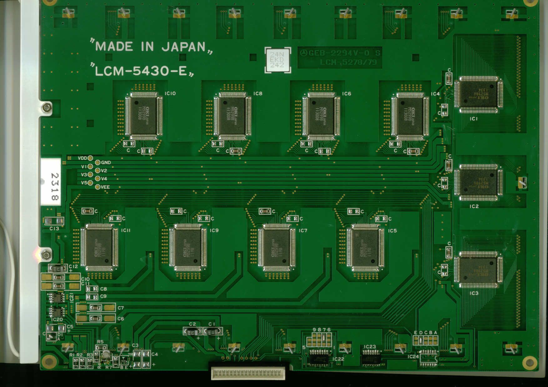

Hallo Leute,
bei Pollin gibt es gerade für 9,95€ ein 10,4" Display LCD-Modul
LCM-5430-E 10,4". Leider gibt es keine Daten dazu. Was vermutet ihr, was
das für eins ist? 640x480 Pixel? Lohnt sich eurer Meinung nach das
Risiko?
Bestellnummer: 120 715

das Display ist mir auch schon aufgefallen.
Folgendes habe ich schon mal gefunden
http://forum.lcdinfo.com/viewtopic.php?t=2422
Daraus folgere ich das es ein Controllerloses 640x200 Pixel LCD sein
müsste.
Werd mir bei der nächsten Pollinbestellung 1-2 mitkaufen.
Für die Ansteuerung eignet sich einen S1D13700. Eventuell sogar eine
modifizierte Variante von Benedikts Display Controller.
MfG Kai

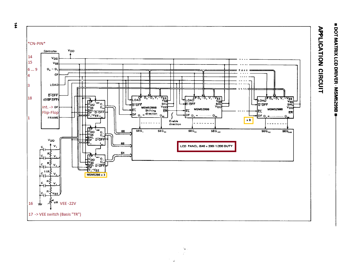

Gast #2460485
Habe mal anhand der Datenblätter der Segmenttreiber folgende Beschaltung
der Stiftleiste ausgemessen.
1 -> Frame (VSYNC)
3 -> LOAD (HSYNC)
4 -> CP (PCLK)
6..9 -> D0..D3
14 -> VDD
15 -> VSS
16 -> VEE -22V ?
17 -> VEE switch (Basis "TR")
18 -> DISP OFF

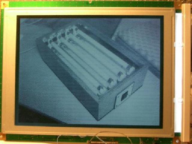

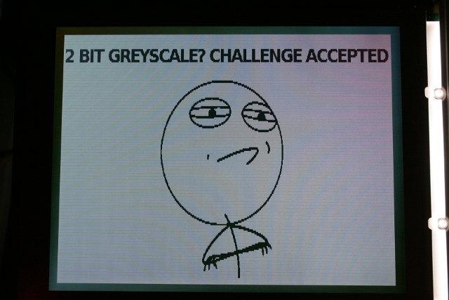

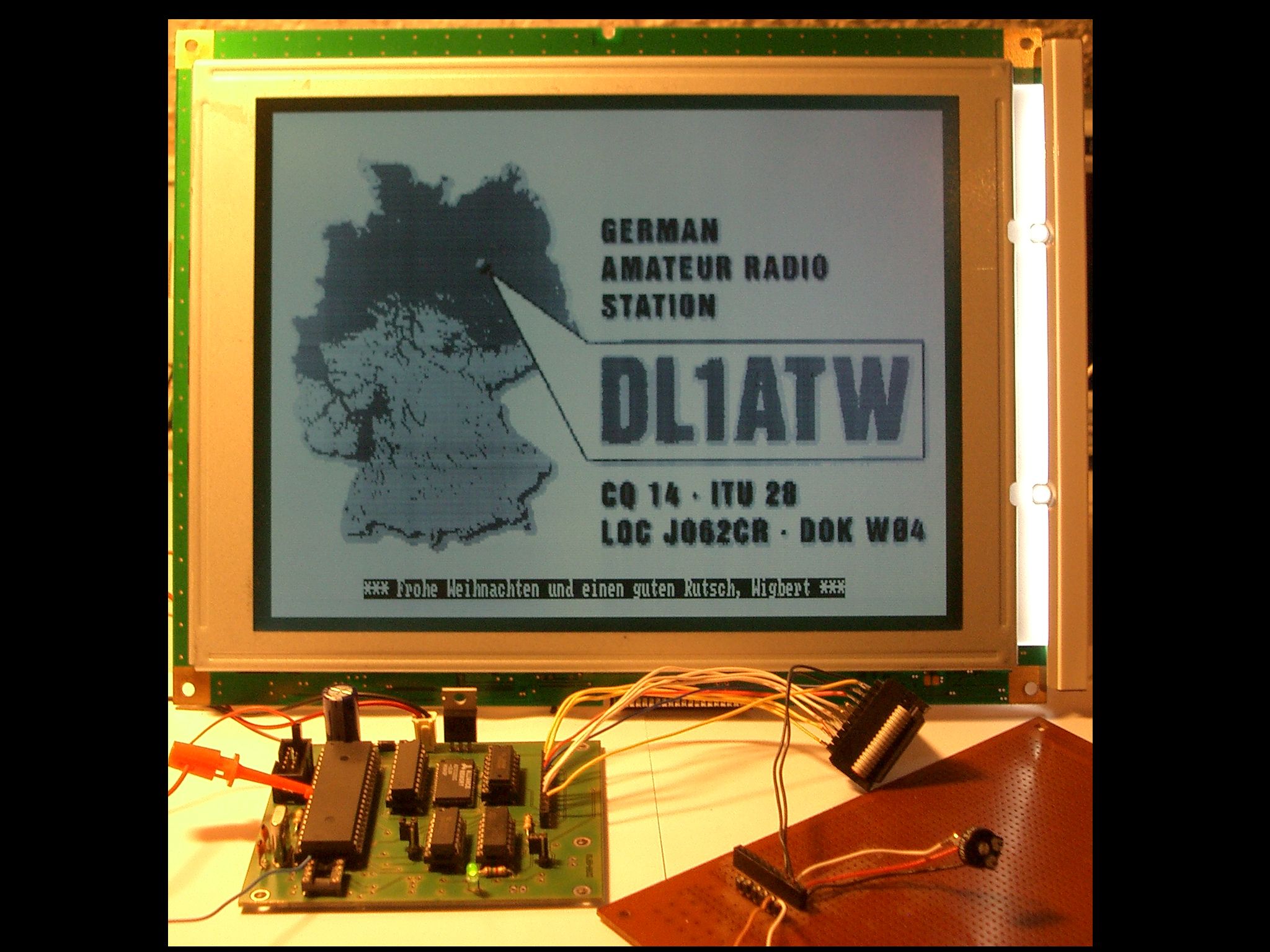

Persönliche Seite #2466847
und es lebt doch.
Ein 640x200 GLCD, was mit etwas Geschick
zu handhaben ist, da die Pixel rechteckig sind.
Pinbelegung ist wie Jeri herausgefunden hat, richtig.
Wenn man jetzt an Pin 16 -22V in etwa anlegt, und mit ein
Poti an Pin 17 -19V einstellt, ist das soweit richtig.
Ich hab mal meine QSL-Karte eingescannt und in 4 Graustufen
dargestellt. Ach ein S/W Bild geht ganz gut.
SW gibt es genügend im Netz, für ein Ersttest lässt sich der
Beitrag "Grafikfähiger LCD Controller für 320x240 LCD mit 4 Graustufen"
verwenden.
Ansonsten: Siehe Testbild
Wigbert

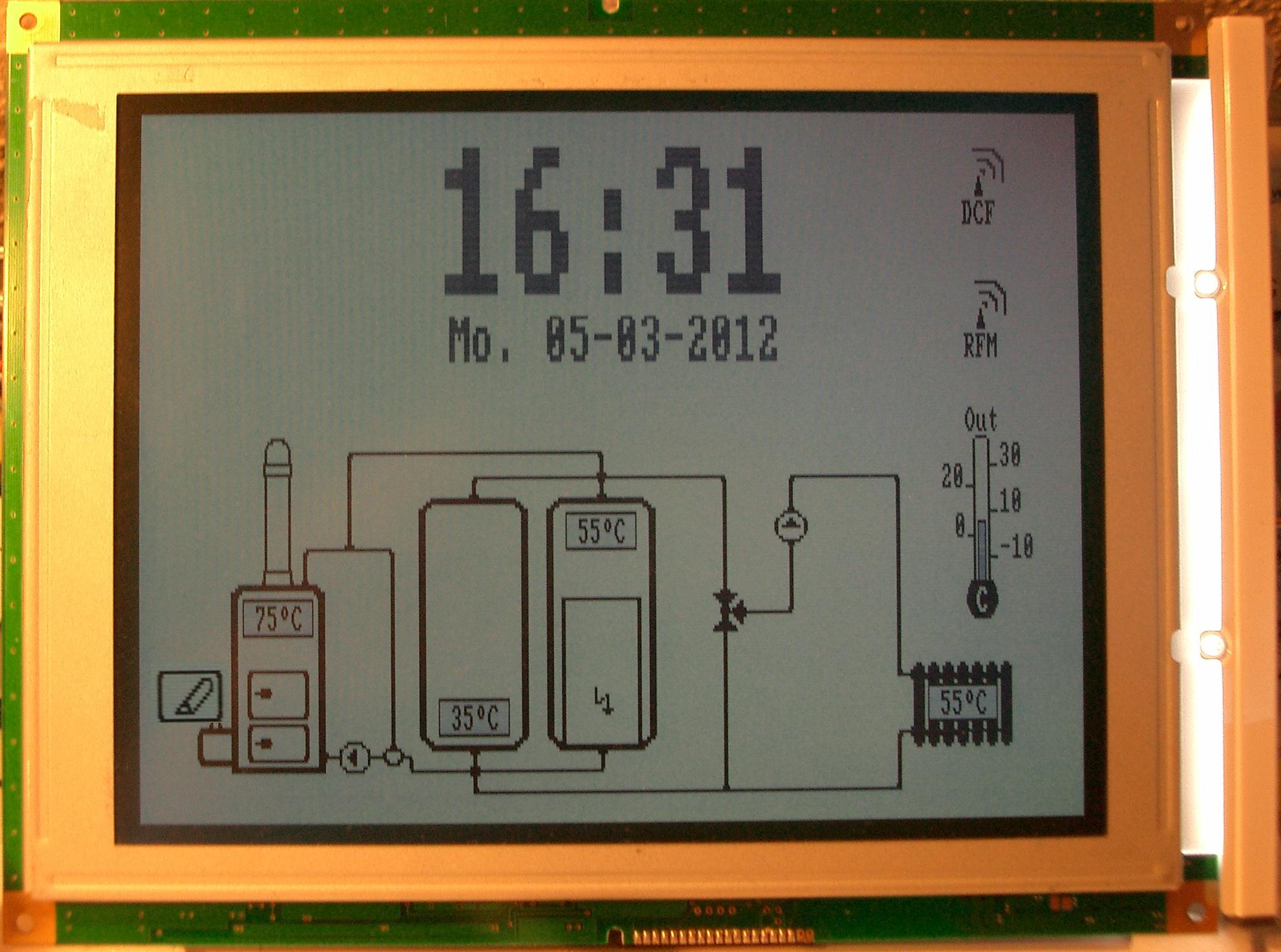

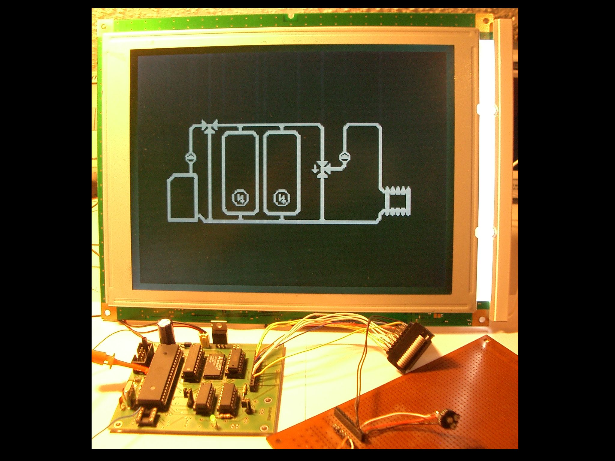

Persönliche Seite #2482262
anbei noch mal ein paar Bilder.
"Hydraulik" wurde mit GIMP 2.6 erstellt.
Mein "Feiertagsprojekt" dann selbst fotografiert(könnte besser sein)
Bin-Datei dann mit dem Grafikconverter von Laeubi erstellt.
In der Hydraulik sollen später die Pufferspeicher und das Ofenrohr
in 8 Graustufen sich "verfärben", bei Temperaturanstieg. Ansonsten,
werden in kleine Kästchen umrahmt, die Temperaturen angezeigt.
Das Jahr ist ja noch jung.
Wigbert

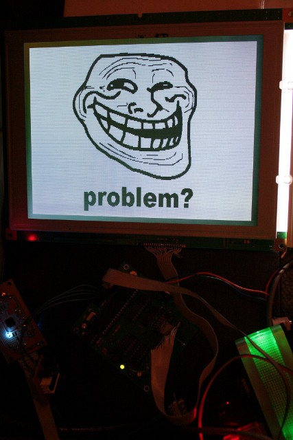

#2578820
vorgestern traf die Platine von Wigbert ein.
Habe sie gleich bestückt und durfte feststellen das nicht alles so
Funktioniert wie ich es mir vorgestellt hatte. Die Displayspannung
betrug zuerst nicht 22V, das lässt sich durch ändern der passenden
Widerstände und/oder dem PWM Wert in der Software anpassen. Außerdem
hatte ich einen Pin am SRAM vergessen anzulöten, was mich den halben
Nachmittag kostete.
Die Speicherorganisation von Benedikts Controller ist allerdings alles
andere als Optimal für 640 Pixel Breite. Aus diesem Grund lässt sich das
Display ohne größere Modifikation an der Software erstmal nur im 2-Farb
Modus betreiben.
Wigbert schrieb mir, das er seine angepasste Software nicht weitergeben
möchte bzw darf. Schade..
Soweit so gut, das wars erstmal zu meinen Erfahrungen mit dem LCM5430.
Malte

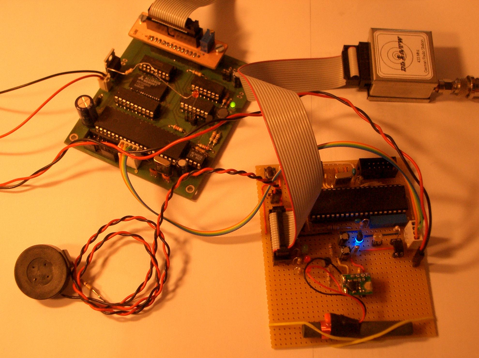

Persönliche Seite #2580037
@Malte Pöggel (maltep87)
sieht doch schon gut aus.
R4 meiner Grafikkarte wurde statt 3,3K mit 2,7K
bestückt. Ich benutze ein Spindeltrimmer auf dem
Anschlussboard zur Voreinstellung der Kontrast-
spannung.
Ansonsten wird von mir 128K S-Ram verwendet. Ein Nachfolger
meiner 32K Karte. Ich verwende geschickt mehrehre Graustufen
für die Darstellung. So verhindern in Dunkelgrau gehaltene
Grossbuchstaben ein Übersprechen. Grau die Kästchen der
Temperaturanzeige und die Scala des Thermometers.
Das ganze wird mit Daten vom Atmega 644 versorgt.
-Ein Dämmerungsschalter(Comparator des Atmega)schaltet
 über ein Optomosrelais das Backlight nach 10 Sec.
 durchgehende Dunkelheit ab.
-Die blaue LED wird als Z-Diode missbraucht und liefert
 ca 3V für die Pollin DCF-Uhr. Über ein Transistor gelangt
 das invertierte Signal zum AVR.
-Der Datenempfang erfolgt, wie sollte es auch anders sein,
 mit Benedikts Funkbrücke(Weissblechgehäuse)
-Bei Scheitholzmangel wird bei fallender Rauchgasttemperatur
 im AVR ein 750Hz Ton erzeugt und über ein Transistor
 an den Lautsprecher ausgegeben. Aber damit nicht genug,
 zusätzlich wird ein Scheitholzbildchen in der Feuertür
 getoggelt.
-Die Pumpen werden bei Betrieb mit einem invertiertem
 Bild getoggelt
 Ach ja, die Software des Atmega 644, geschrieben in der
 attraktiver Hochsprache Bascom, wird uber einen Bootloader
 geladen.
 Ich weiss nicht wie viele Stunden ich schon in dem Projekt
 gesteckt habe, (bin ja kein SW/HW Entwickler), aber zu
 verschenken hat keiner was.
 Einige HW, bzw. SW-Komponenten werden nach einen Langzeittest
 vielleicht noch mal angeboten.
Aber Pollin hat ja schon wieder neue Herausforderungen.
Wigbert

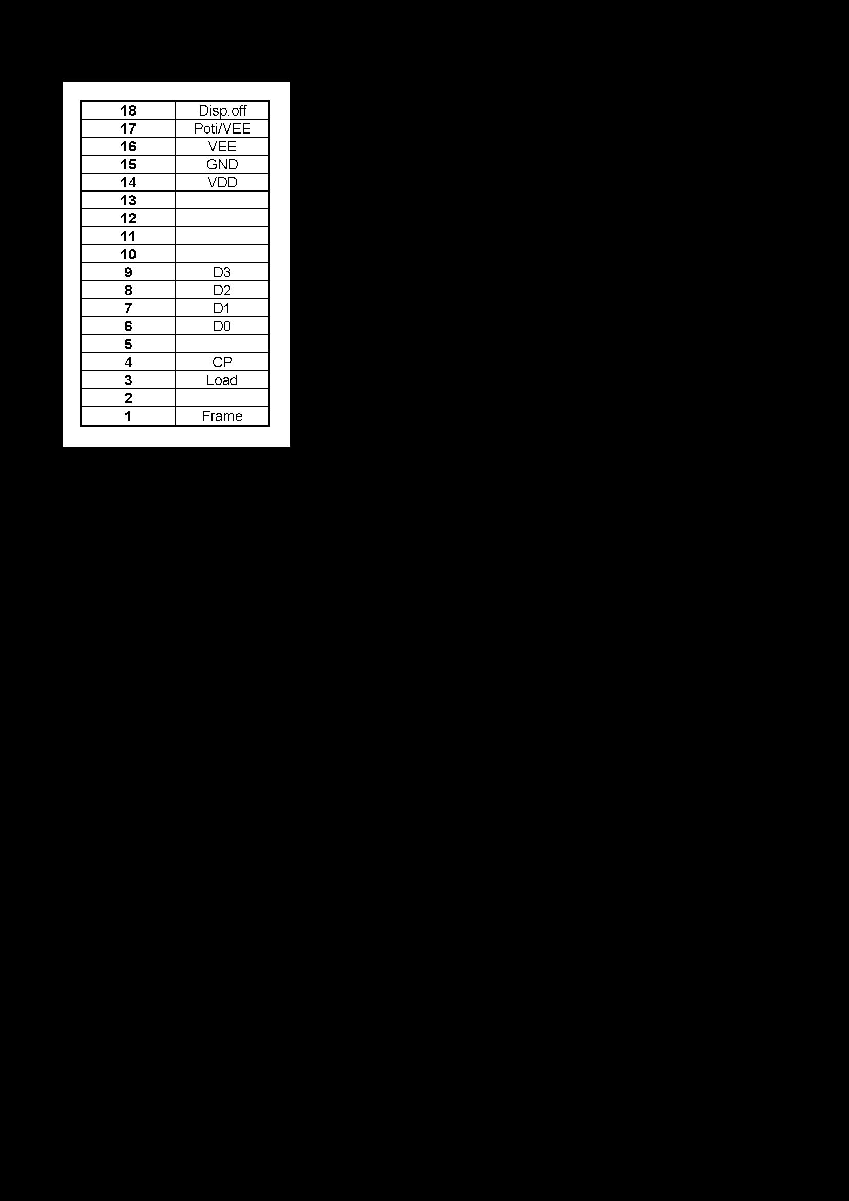

Gast #4258506
Jeri schrieb:
> 1 -> Frame (VSYNC)
> 3 -> LOAD (HSYNC)
> 4 -> CP (PCLK)
> 6..9 -> D0..D3
> 14 -> VDD
> 15 -> VSS
> 16 -> VEE -22V ?
> 18 -> DISP OFF
ich habe an VSS Masse angelegt und an VEE 18V. In diesem Falle hat das
Bauteil beschriftet mit "3.3 35V", nahe den Anschlüssen, angefangen zu
rauchen und hat jetzt einen Sprung. Laut Datenblättern, von hier
verlinkt,
http://www.datasheetcatalog.com/info_redirect/datasheet/oki/MSM5298A.pdf.shtml
sind 18V aber im Rahmen.
Egal, wie herum ich es anschließe, es kommt zu einem Blitz und riecht
nicht gut. (Ich unterlasse vorerst weitere Versuche)
Besitzt jemand die Güte, mit zu zeigen, wie ich das anzuschließen habe?
Soweit habe ich es (scheinbar FALSCH) interpretiert:
1,3,4,6,7,8,9,18 ist 0V oder 5V
14 ist 5V
15 ist 0V/Masse
16 ist 22V
17 ist 8V bis 22V
Damit, wie ich einen Pixel rein schiebe, beschäftige ich mich demnächst.
Vielleicht geht es mit 5V. Ich erwarte jedenfalls nichts zu sehen, weil
ich die Flüssigkristalle nicht mit 22V versorge.
