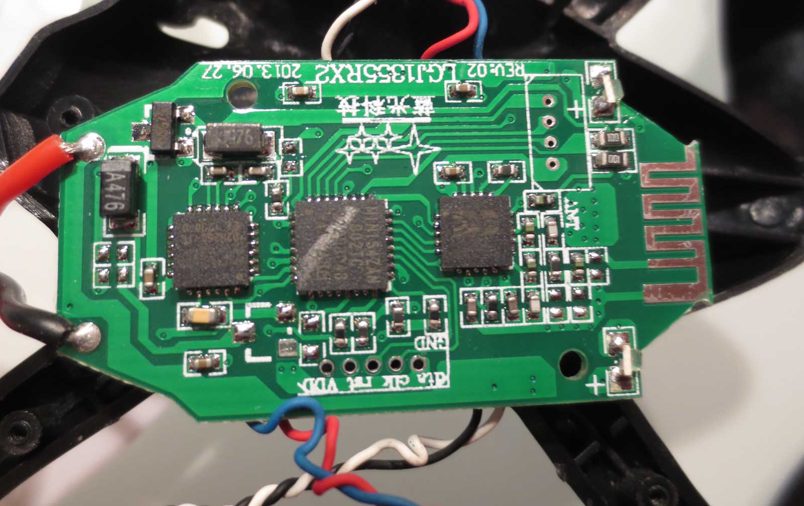

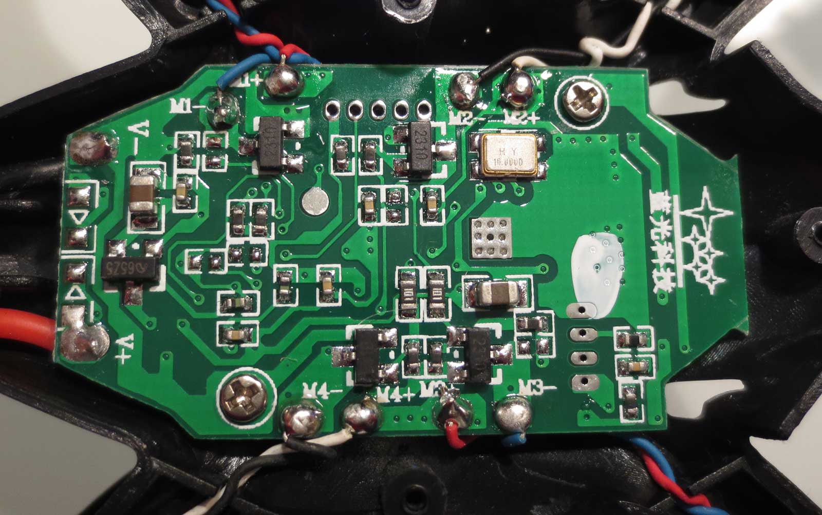

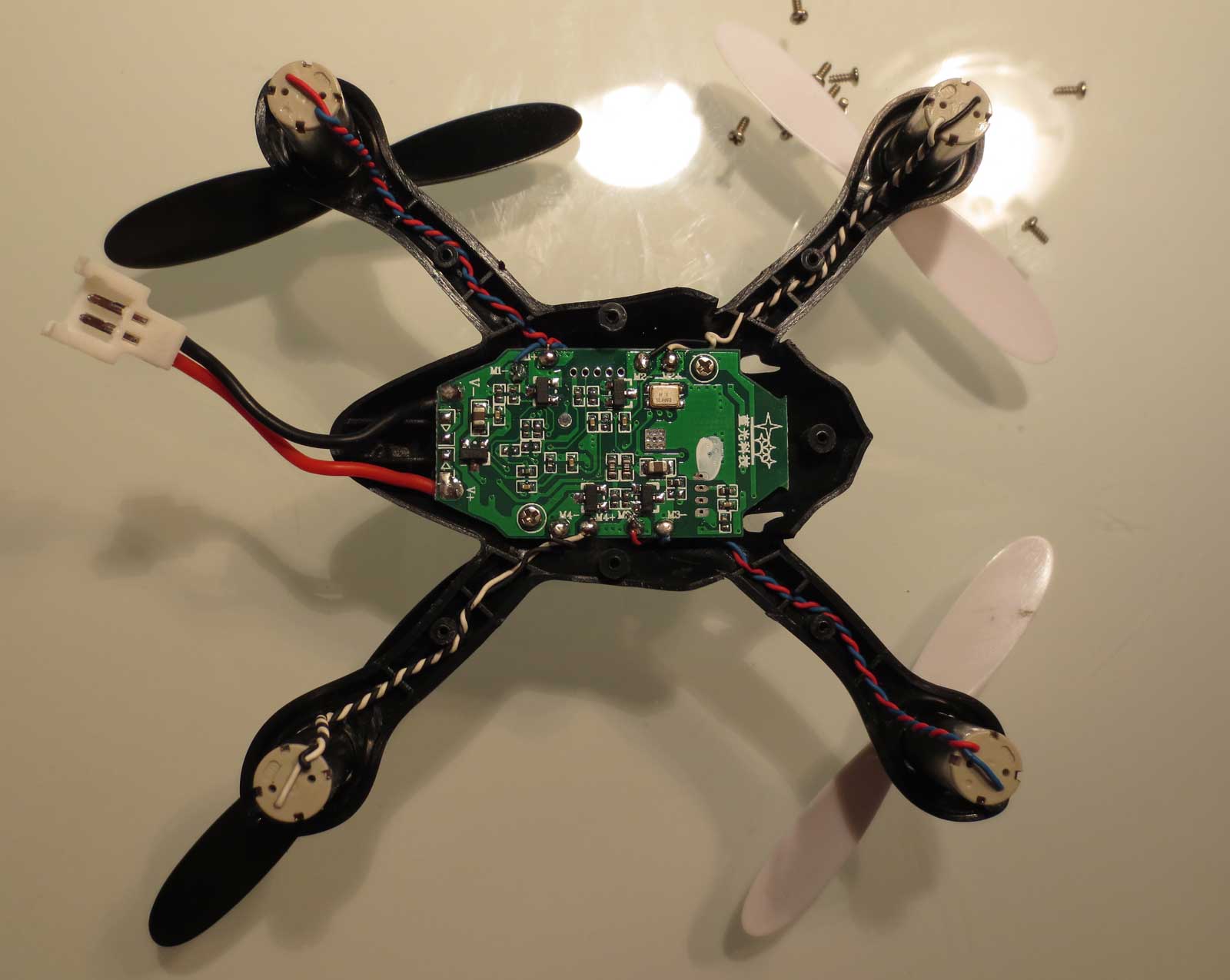

Ich habe heute einen "6 Axis Channel Remote Control RC Quadcopter"
bekommen, den es momentan sehr billig auf ebay gibt:
http://www.ebay.com.au/itm/Gyro-2-4GHz-4-6-Axis-Channel-Remote-Control-RC-Quadcopter-UFO-Helicopter-Blue-/350820057796
Da der Akku eine Weile laden musste, habe ich ihn natürlich erst einmal
auseinandergenommen :) Ich hatte eigentlich ein paar vergossene ICS
(China-Blob) und nicht nachvollziehbare Elektronik erwartet, bin aber
überrascht worden. Bilder anbei. Bisher habe ich folgende Bauteile
identifizieren können:

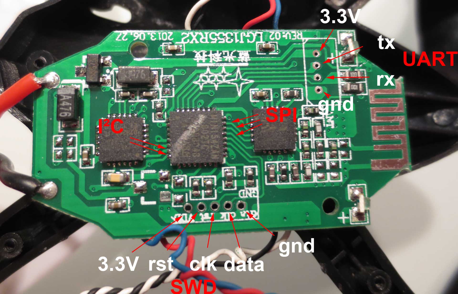

* Invensense MPU6050  -  6 Achsen intertialsensor
* Nuvoton Mini54ZAN   -  Cortex-M0 MCU mit 16kb flash und 2kb SRAM, SWD
* Beken BK3423        -  2.4 Ghz tranceiver, anscheinend voll kompatibel
zum nrf24L01
Netterweise ist sogar der SWD-Port herausgeführt. Damit müsste sich doch
etwas anfangen lassen?
Hat jemand dieses Controllerboard schon einmal gesehen? Gibt es dafür
evtl. frei verfügbare Firmware, die man verändern könnte?

von Rene B. (themason) Benutzerseite
Is ja echt nen schickes schnuckeliges Teilchen.
Das nenn ich mal spartanische Beschaltung :-)
Wirklich nur das notwendigste drin. Aber irgendwie vermisse ich die
Freilaufdioden bei den Motoren. Oder sind die da drauf gelötet ?
Wie verhält sich das Teil denn im Flug ?
Also programmieren lassen dürfte sich das Teil bestimmt (würd ich
einfach mal so schätzen). Wär nen echt interessantes Spielzeug.
Bin mal gespannt auf diesen Thread :-)

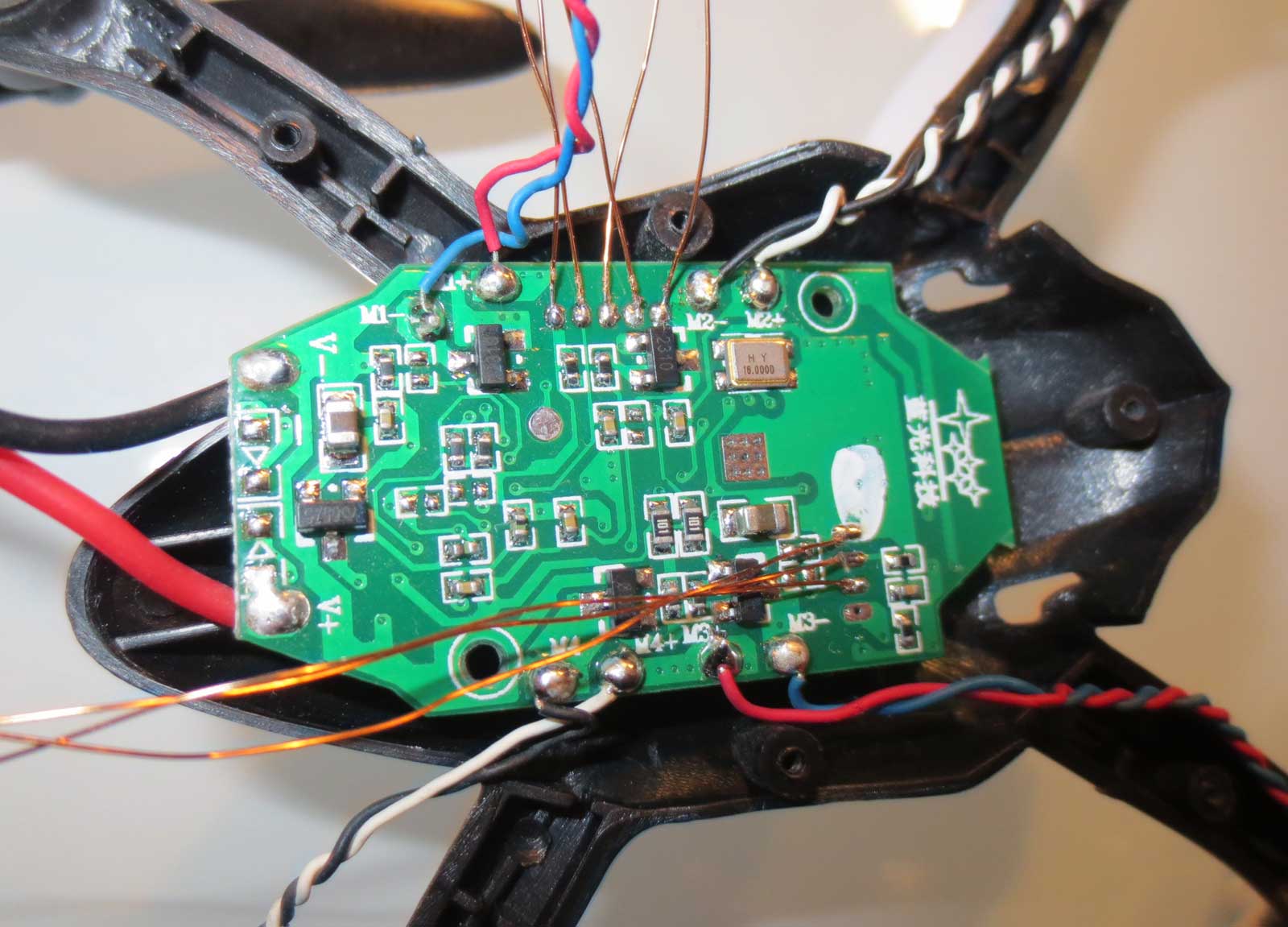

von Tim  . (cpldcpu)
Rene, das Bauteil A476 könnte zusammmen mit den Substratdioden der
n-channel Mosfets (G2301) die Freilaufdioden bilden. Ansonsten ist die
Beschaltung wirklich minimal. Die Motoren werden direkt aus dem Akku
gespeist, ohne dass es eine Rückkoppelung zum Ladestand zu geben
scheint. Daher verändern sich die Flugeigenschaften mit der Zeit.
Das Ding fliegt sich wirklich gut. Sogar deutlich besser als der zigmal
teurere Opensource Crazyflie, der eine recht ähnliche Hardware verwendet
(MPU6050 mit Cortex M3).
Vas, Versand hat bei mir 4 Wochen gedauert.
von Tim  . (cpldcpu)
Rechts scheint noch ein Serieller Port herausgeführt zu sein. Die
Anschlüsse führen zu den RX und TX pins des MCUs.

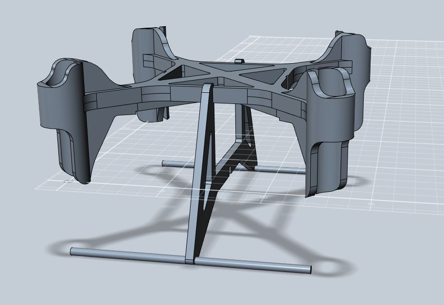

Deswegen werden vorhandene Multiwii Boards eingesetzt. Bei meinem
aktuellen Projekt: LittleOktoPussy ( 8x Hubsan Motoren in Koax Bauweise
) setze ich auch die Multiwii Software ein, weil das schneller zum
Erfolg führt und sich die Software bewährt hat.
Der Rahmen wird gerade in einem 3D Drucker gedruckt.
Gruß Kay

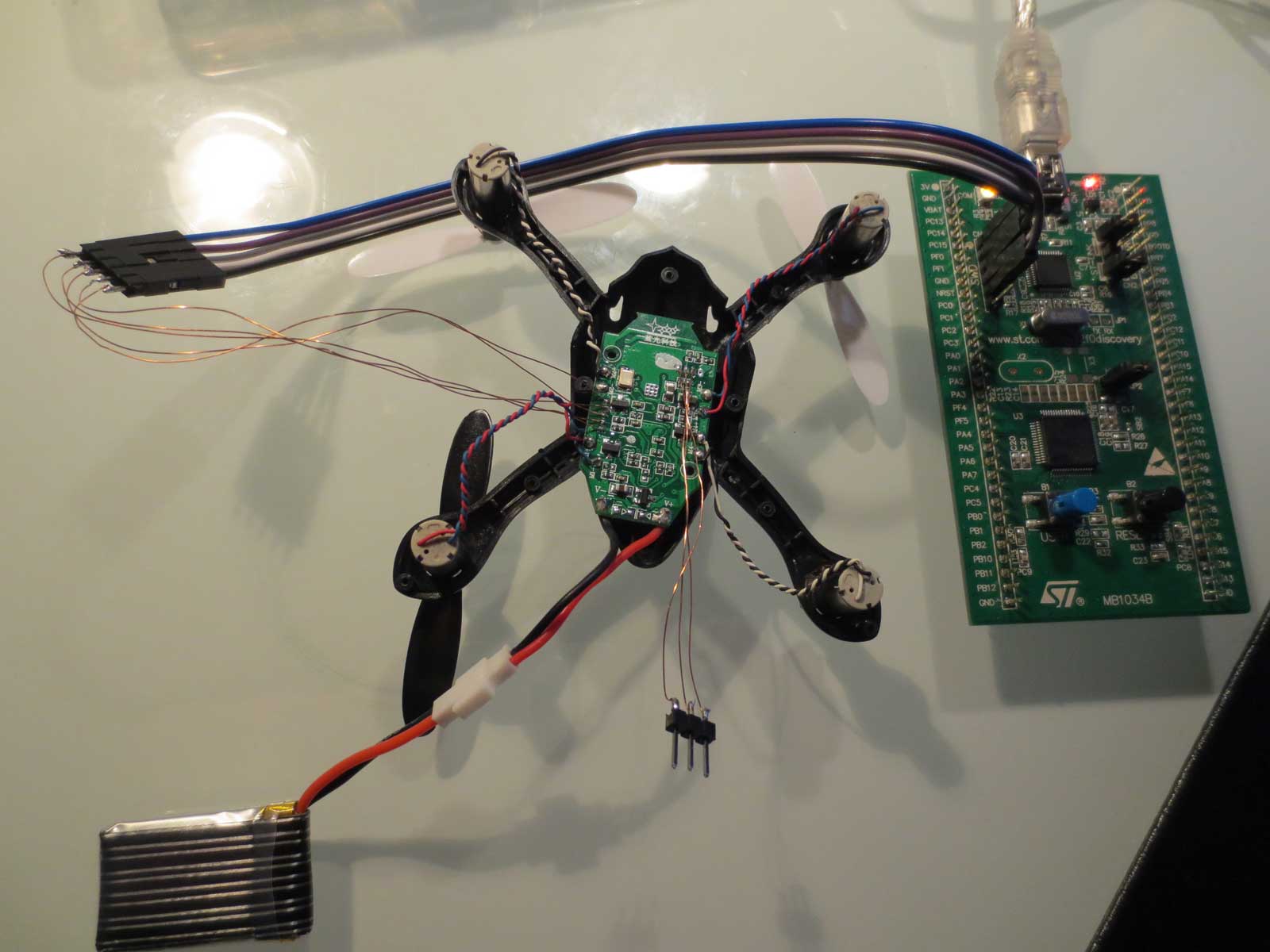

von Tim  . (cpldcpu)
von Marius S. (lupin) Benutzerseite
Habe mir auch einen bestellt. Mal schauen was man damit anstellen kann
(zumindest fliegen sollte das teil ja können :))
Tim hast du den schon mal an einen SWD ran gehangen? Kann man die
Firmware auslesen (um die nach dem Basteln/Kaputt machen wieder drauf zu
bekommen)?
Eventuell kommt ja mit der original-Firmware auch schon was aus dem
UART...

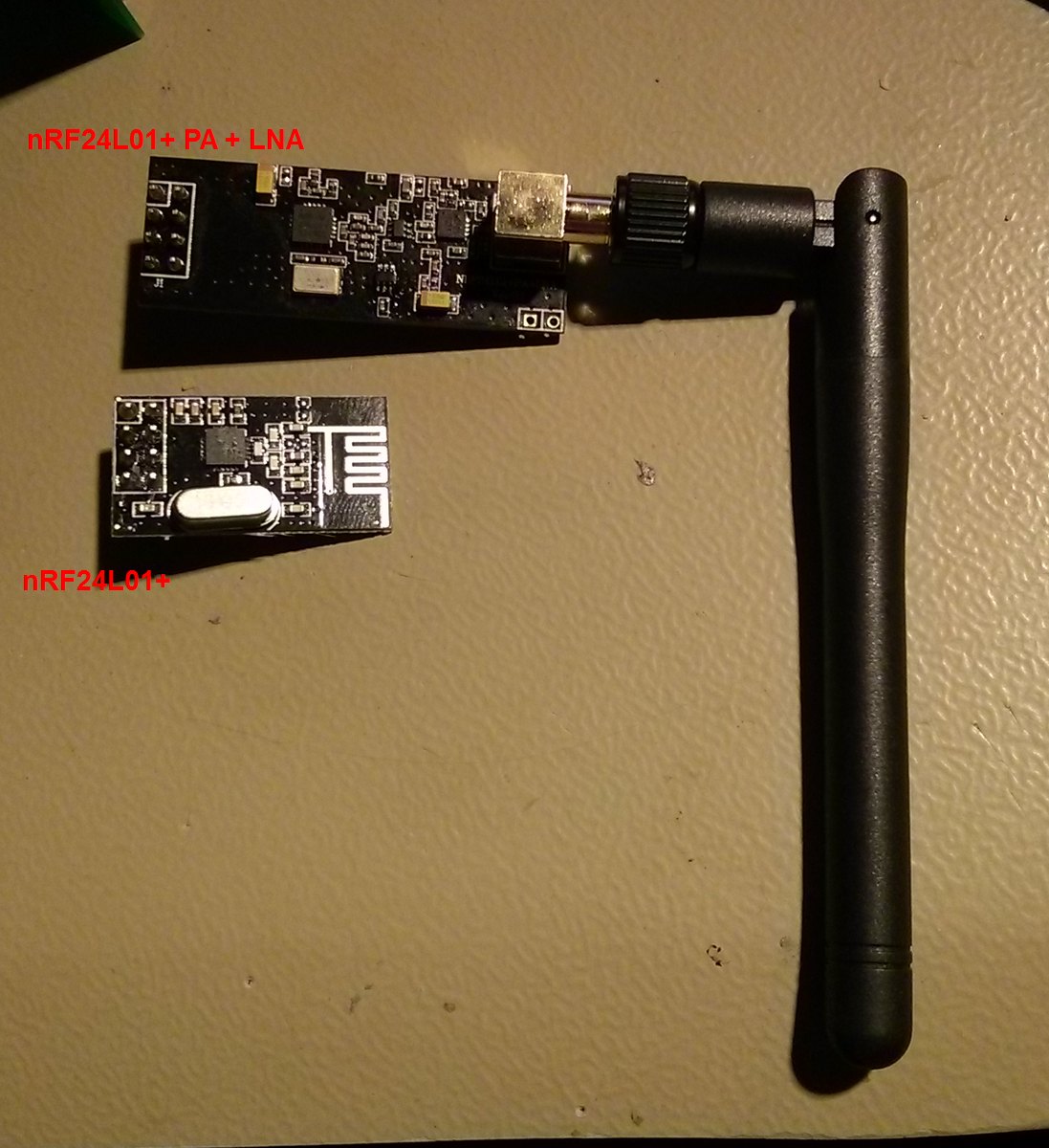

Tim.  schrieb:
> anscheinend voll kompatibel zum nrf24L01
Das wär' ja nicht übel, aber der nrf24L01 macht m.E nur 0dBm. "Bluetooth
class 1" hingehen 20dBm. Die Reichweite wäre also nur etwa ein Zehntel
von Bluetooth, im Freien also ca. 10m.
Oder kommt die Fernbedienung weiter? @cpldcpu: Probiere das doch bitte
mal aus. Bei meinem Helikopter-Projekt habe ich aus o.g. Grund erstmal
"Bluetooth class 1" genommen. Nrf24L01 wäre aber auch nicht schlecht.
Habe das Ding bisher nur im Zimmer ausprobiert. Da reicht die
Entfernung. Allerdings haben sowohl Fernbedienung als auch
Controllerboard nur eine recht einfache Antenne, ich glaube nicht dass
man damit all zu weit kommt.

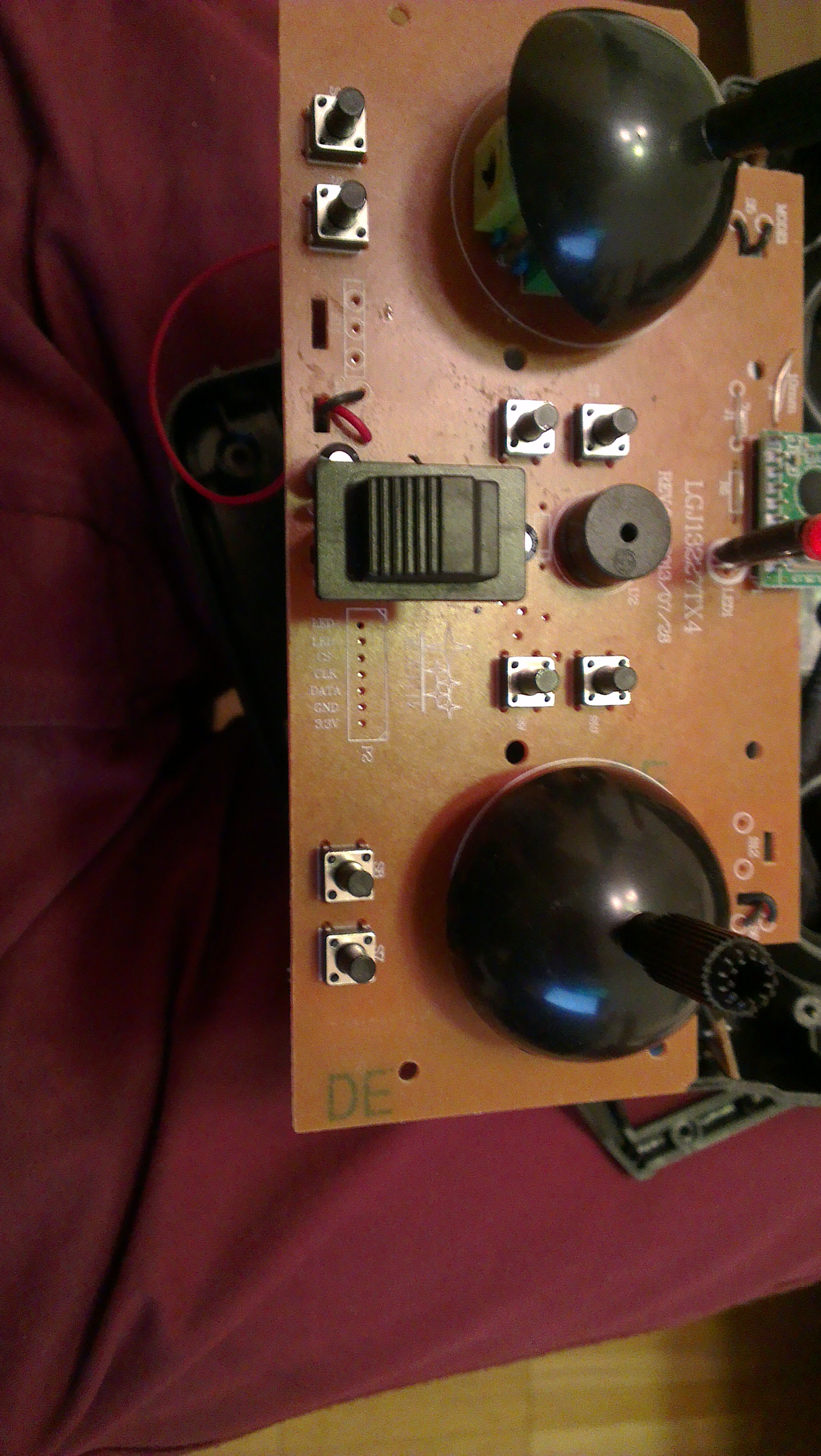

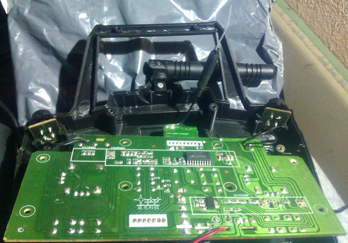

hier ein Bild des Senders
die Aussenantenne ist nur Verarsche, genauso wie die Angaben des
Verkaeufers tonsee_mall (Artikel bezahlt am 22 Sep., versendet
am 29 Sep., von wegen Versand am naechsten Tag und der Verk.
erzaehlt 'Maerchen' auf nachfrage)
vlG
Charly
von Timmo H. (masterfx)
g
Und dann gibts da bestimmt Leute, die in irgendwelchen Foren behaupten
man müsse die Antenne so oder so drehen, damit die Reichweite besser ist
:D
Irgendwo müssen die halt sparen, damit die das ding für 20€ verticken
können. Immerhin nicht nur ne PIFA (auch wenn die nicht unbedingt
schlecht sind)
von Tim  . (cpldcpu)
Der "Original" Hubsan X4 hat in der Fernsteuerung nur eine PIFA... Da
ist der Clone wohl sogar noch überlegen :)

Torsten C. schrieb:
> mit sich überlappenden Propellern?
Ich meine so, wie im Bild.
rot: obere Ebene, rehts drehend
blau: untere Ebene, links drehend
grün: Platine
Zur Platine: Nix in der Mitte, dafür sind Elektronik, Akkus und Kameras
im "Windschatten" unter den Motoren. Also nicht so wie hier in der
Mitte:
http://1.bp.blogspot.com/-rWZ62wg3CaY/TqgxZbDMUvI/AAAAAAAAAAY/RhV3H7Ri2vA/s1600/parts.JPG
Alternativ: Der Quadkopter fliegt auf dem Kopf, damit der GPS-Empfänger
freie Sicht hat.
Wegen des Off-Topic-Risikos: Wohin weichen wir aus? Brauchen wir einen
neuen Thread?
PS: Oder noch besser: Die roten Propeller oben (Kameras unter den
Motoren) und die blauen unten (GPS-Empfänger über den Motoren).
PPS: Das Kreuz in der Mitte ist kein FR4 sondern das sind Kupferdrähte
aus Hausnsinstallationskabeln, um die LiPos über und unter den Motoren
ohne großen Spannungsabfall in Reihe zu schalten. Dazu SDA und SCL, um
Informationen zwischen den vier Platinen auszutauschen.
Wieviel dBm hatten diese Module ggfs.?
0dBm die nRF und die Beken machen eigentlich 5dBm
von Torsten C. (torsten_c) Benutzerseite
OK, wie erwartet. Ich will ja nicht penetrant sein aber: Wie weit und
zuverlässig funktionieren diese Module nachts um halb drei, also
wieviele Meter?
Mit den 0dBm kommst du etwa 30-40m Freifeld und PIFA, mit den 5dBm etwa
80-100m.
Eigentlich sind die recht genial die dinger. Für 1€ bekommt man die nRF
module. Und inzwischen für 4€ die nRF24L01+ mit LNA und PA (damit kommt
man dann mit der mitgelieferten Dipolantenne auf ~1000m bei 20dBm)

Die Beschaltung des Controllers ist recht einfach (siehe Bild): Der
MPU6050 hängt am I2C Port, der BK2423 am SPI. UART und SWD sind
herausgeführt.
Die Datenblätter die wichtigsten Bauteile habe ich angehängt.
Korrektur zum Bild: Die Spannungsregler sind für 3V, nicht für 3.3V
ausgelegt. Macht bei einem 3.7V Akku auch mehr Sinn.

Habe grade mal die fb geöffnet:
Unten ist ein SPI? Pinheader und ein Auschnitt für ein zusätzliches
Display und 4 Buttons, alles unter dem Sticker auf der Vorderseite.
Alles gut beschriftet, deshalb könnte ja mal einer mit logic analyzer
reinschauen... DEr µC ist von Nuvoton, mit der Bezeichnung kann google
aber nix anfangen.
von hubsi (Gast)
> aber nix anfangen.
Schauen nach was? Welche Signale interessieren?
Mein Quadcopter ist kaputt und hier liegt ein 10-Euro-Logikanalyzer.
von Nils A. (nonever)
Naja zum vermeindlichen Display geht ein 3 Wire Spi Bus, da könnte man
ja mal lauschen, ob der µC versucht das Display anzusteuern... Die Daten
und Takt Leitung an diesem Anschluss geht auch zum Funkmodul, dieses
hängt also am selben SPi bus. Wenn man diese Daten jetzt Mitloggt und
dann reverse Engineert könnte man also recht leicht herausfinden, welche
Daten an den Copter geschickt werden und seine eigene Fernsteuerung
villeicht auch mit einem AVR oder einen Pc gesteuerten Quadro bauen.

Die Fernbedienung hat auf der Rückseite eine Portbeschriftung.
S11 und S12 sind nicht bestückt. Irgendwer eine Idee was da drann war?

von Georg G. (df2au)
Wenn man denn lesen könnte, was da an den Bohrungen steht, wäre man
schon weiter.
von Tim  . (cpldcpu)
Kannst Du eine Nahaufnahme des Tranceiver-Moduls machen? Was steht auf
dem microcontroller auf der anderen Seite?
von Testi (Gast)
Also bei der Bezeichnung S würde ich auf Taster tippen...

Ich habe mal geschaut, wie man den 10-Pin Nuvoton ICE Connector "ICEJP8"
des Nu-Link-Me Debug Adapters damit verbindet.
2  - VDD (3,0V)
4  - dta
6  - clk
8  - rst
10 - GND
Die anderen Pins sind nicht genutzt.
> 2  - VDD (3,0V)
> 4  - dta
> 6  - clk
> 8  - rst
> 10 - GND
Das sind die normalen SWD Anschlüsse.

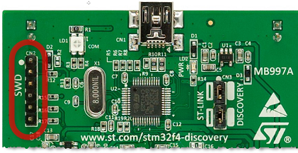

Angeblich kann man die STM Discovery-Boards auch als generellen
SWD-Adapter missbrauchen. Das lässt sich vom Preis her kaum unterbieren.
Habe mich allerdings noch nicht damit beschäftigt.

von Manuel S. (steinerhippo)
Soweit ich weiß, sind aber nicht alle SWD Protokolle von allen
Herstellern gleich. Also ich meine mal wo gelesen zu haben, dass STM SWD
nur zur Programmierung von STM MCUs zu gebrauchen ist, weil eben das
Protokoll proprietär ist.
Ich kann mich natürlich auch irren.

von nosilent (Gast)
so wir (steinerhippo und ich) haben den SWD von einem STM32F4Disocervy
mit einem NXP LPC1343 verbunden und das Target wird von Keil erkannt.
Verbundene Pins für eine erfolgreiche Kommunikation:
LPC1343        SWD STM32F4Discovery
SWDIO/TMS      SWDIO
SWDCLK/TCK     SWDCLK
nRESET         NRST
VTREF          VDD_TARGET
Wir gehen davon aus, dass es auch mit den Novoton uCs funktioniert.
Unser Quadcopter ist noch auf dem Weg...
Na so kann man sich irren :) Dann sind doch so Discovery Boards echt
eine feine Sache.

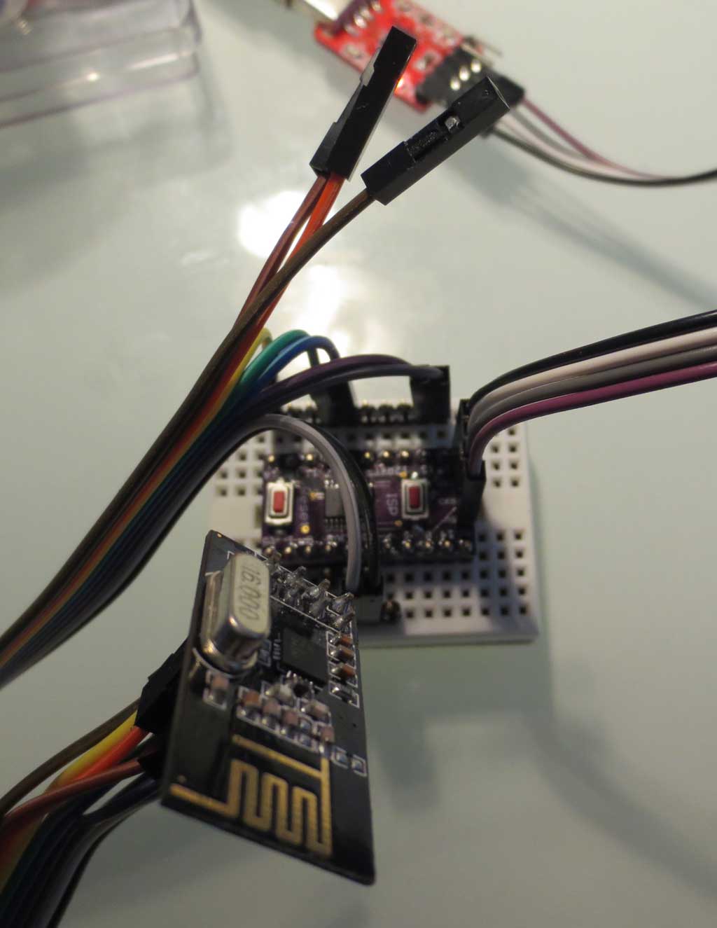

Dafür musst du aber trotzdem den SPI-Verkehr zum nRF24L01 einmal mit
plotten um herauszubekommen auf welchen Kanal (1...125) und welche
Adresse (5 Byte) kommuniziert wird. Der Rest ist dann einfach, habe ich
bei meiner LG Funkmaus mit nRF24L01 auch schon gemacht.

von Tim  . (cpldcpu)
Das Protokoll haben netterweise schon Andere reverse engineered. Es ist
unter der Bezeichnung V2x2 Protokoll bekannt, und wird von Deviation,
einer Universalfernsteuerungssoftware untestützt:
http://www.deviationtx.com/forum/protocol-development/2111-protocols-chips-and-hardware
Den Quellcode der Firmware gibt es hier:
https://bitbucket.org/PhracturedBlue/deviation/downloads
Der relevante Teil liegt hier:
https://bitbucket.org/PhracturedBlue/deviation/src/c960b8ea4e77/src/protocol?at=default
V202...
von Tim  . (cpldcpu)
Hier ist ein Forenthread, in dem das Protokoll diskutiert wird:
http://www.deviationtx.com/forum/protocol-development/1647-v202-protocol
von Tim  . (cpldcpu)
Einen kleinen Erfolg kann ich vermelden: Es hat sich als relativ einfach
herausgestellt, das Protokoll der FB zu empfangen. Mit Hilfe eines
nRF24L01+ Moduls an einem LPC812 (NXP Cortex M0+ MCU) war das kein
Problem. Channel-Hopping habe ich nicht implementiert, man kann aber auf
einem konstanten Kanal bereits etliche Datenpackete pro Sekunde
empfanden.
Source für den LPC812 anbei. Er sollte sich relativ einfach auf
AVR/Arduino portieren lassen. Dazu muss "radiopinfunction.c" angepasst
und main.c um die Hauptschleife neu geschrieben werden.
Das Datenformat ist relativ einfach. Es werden 16 Byte-Pakete
verschickt.
Dump einiger Datenpakete:
> 74 99 00 00 40 40 3E 1F E4 75 00 00 00 00 00 43
> 80 99 00 00 40 40 3E 1F E4 75 00 00 00 00 00 4F
> FF 00 00 00 40 40 3E 1F E4 75 00 00 00 00 00 35
> FF 14 00 00 40 40 3E 1F E4 75 00 00 00 00 00 49
> FF 15 00 00 40 40 3E 1F E4 75 00 00 00 00 00 4A
Das Format der Datenpakete (siehe auch
https://bitbucket.org/rivig/v202/src)
Byte   Function  Range
0  Throttle    0-255, note: Trim will be added by remote control
1  Yaw         bit 7 indicates direction, value in [6:0] depends on speed button settings
2  Pitch       bit 7 indicates direction, value in [6:0] depends on speed button settings
3  roll        bit 7 indicates direction, value in [6:0] depends on speed button settings
4  trim yaw    2-126, 64 is neutral
5  trim pitch  2-126, 64 is neutral
6  trim roll   2-126, 64 is neutral
7  txid1       Unique ID, 0x1fe475 in my RC
8  txid2       Unique ID, 0x1fe475 in my RC
9  txid3       Unique ID, 0x1fe475 in my RC
10  unused
11  unused
12  unused
13  unused
14  Flags      0x40 is "turning button"
15  Checksum   Used to determine next channel for channel hopping

Ich habe jetzt einmal den seriellen Port auf dem Board "angezapft".
Interessanterweise werden nach dem Einschalten tatsächlich Daten
ausgegeben, und zwar "LF36\n\r" und "OK" 6.5ms später. (115200 baud,
8N1). Anscheinend handelt es sich um Debugginginformationen der
Firmware. Auf Dateneingaben reagiert er nicht.
Ich habe auch die ISP-SOftware von Nuvoton am seriellen ausprobiert.
Leider bekomme er keine Verbindung. Evtl. muss erst der Bootloader auf
andere Weise aktiviert werden, sofern er überhaupt vorhanden ist.
Den SWD-Port werde ich mir vornehmen, sobald Keil µvision richtig
funktioniert. Der MINI54ZAN ist in der Device Database vorhanden
(File->Device Database). In "Project->Select Device for Target" kann ich
ihn aber nicht auswählen? Was soll das? Ist da schon jemand weiter?

Ja, die Fernbedienung müsste man dann auch hacken. Kann jemand ein Bild
des Controllers machen? War auch von Nuvoton, ich kenne den Typen
allerdings nicht.
Hatte die schonmal zerlegt, die Bezeichnung hat bei mir mit googles
Hilfe absoulut keine Ergebnisse gebracht. Nur der große Nuvoton
Schriftzug ist sinnvoll.

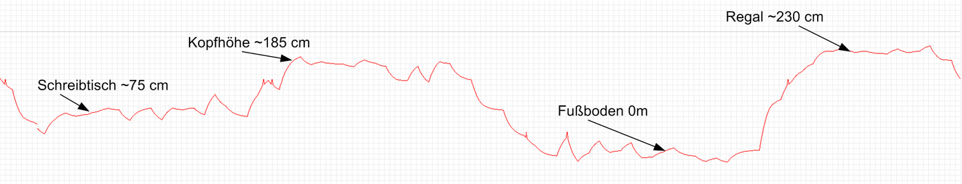

Also ich verwende für meinen selbstgebauten Quadcopter den MPL3115A2.
Der hat eine Auflösung von 0,3m bzw. 1,5 Pa. In der Praxis lässt sich
mit Oversampling und ein bisschen Filtern so 50cm rausbekommen. Anbei
mal Messungen die ich mit dem Ding zu Hause gemacht habe. Es ist also
durchaus brauchbar. Ganz praktisch ist, dass man das teil bereits
kompensierte Messwerte rausgibt (also nicht wie beim alten MPL115A2 bei
dem man noch selbst die Koeffizienten und Temperatur über ein Polynom
schicken musste). Zudem bekommt man bei der Eingabe des Luftdrucks auf
NN auch direkt die Höhe in Metern raus.
In der Praxis Pendelt der Copter dann so um 1m herum und man muss
natürluch bedenken dass der Luftdruck sich auch innerhalb von ein paar
Minuten so weit ändern kann, dass der Copter dann bereits einige Meter
zu hoch oder zu niedrig ist. Hier könnte ein weiterer Luftdrucksensor in
der Fernbedienung, der seinen Wert dann ebenfalls an den Copter sendet
Abhilfe schaffen. So kann man praktisch die Differenzhöhe zwischen
Copter und Fernbedienung recht konstant halten. Das wollte ich auch
nochmal testen.
Und wenn man die Reichweite noch etwas erhöhen will lann man in der
Fernbedienung auch den nRF24L01 PA+LNA (max. 20dBm) einbauen. Das
Protokoll ist ja kompatibel nur ist die Sendeleistung dann höher.
Allerdings darf man hier in Deutschland IMHO nicht die 20dBm ohne
FHSS/DSSS benutzen. Aber selbst mit 10mW kommt man schon ne Ecke weiter.

(50..100cm) empfinde ich als unbrauchbar.
Bevor ich den Luftdruck per Funk sende, sende ich lieber DGPS-Daten.
Damit habe ich nicht nur die Höhe genauer. Nur fehlt mir noch eine
NMEA-Quelle mit geringer Masse.
PS: Mit Ultraschall würde ich gegen die Zimmerdecke messen, nicht gegen
den Fußboden und das was drauf steht (Tische, Stühle, Personen, ...).

von Tim  . (cpldcpu)
Und es funktioniert!!
Ich habe es geschafft über Keil und ST-Link vom Discovery board auf den
SWD-Port zuzugreifen. Um in Keil ohne Sourcecode debuggen zu können,
musste ich die Setting kreativ ändern. Beispielprojekt anbei.
Leider ist, wie erwartet, das Lesen des Code-Flash gesperrt - alle
Positionen werden als 0xff ausgelesen. Interessanterweise lässt sich
aber das SRAM auslesen, welches beim Reset nicht gelöscht wird. Im
Hexdump lassen sich einige bekannte Werte finden:
0x200000B0  06 2C 66 88 68 68 68 88 - 66 86 86 86 00 00 00 00
Die sind die RX und TX Addressen der Fernbedienung. Damit scheint der
Zugriff also zuverlässig zu funktionieren.
Leider kenne ich mich mit den Möglichkeiten von SWD nicht sehr gut aus.
Ist es z.B. möglich, Inhalte des SRAMs oder Registerinhalte zu
verändern? Wenn ja, könnte man evtl. das Flash über das SRAM auslesen.
Ginge das mit GDB? Bin für alle Info dankbar.
Das Neuschreiben des Flash habe ich noch nicht probiert. Ich will erst
einmal die Firmware retten.
von Tim  . (cpldcpu)
Torsten C. schrieb:
> Bittebitte: Lasst die SWD vom DISCO funktionieren. ;-)
Dein Bitten scheint geholfen zu haben :)
Geil!! Danke für die Info. Dann müsste es mit CooCox doch auch gehen,
oder?
Tim .  schrieb:
> Ich will erst einmal die Firmware retten.
Entweder Ich hab's nicht verstanden, oder Du hast die Frage schon selbst
beantwortet:
Tim .  schrieb:
> For DataFlash, however, it is not easy to be protected
> because it can be dumped by executing a program residing in APROM
BTW: Bringt eigentlich 'ne Phycomp ISM-Band Chip-Antenne zusätzliche
Reichweite?
PS: Halte dich mit dem "Firmware retten" nicht auf. Wenn's geht, macht
das bestimmt einer und postet die hier.
PPS: Neuer Titel: "Hackbarer(!!!) 21 EUR Quadcopter". ;-)
