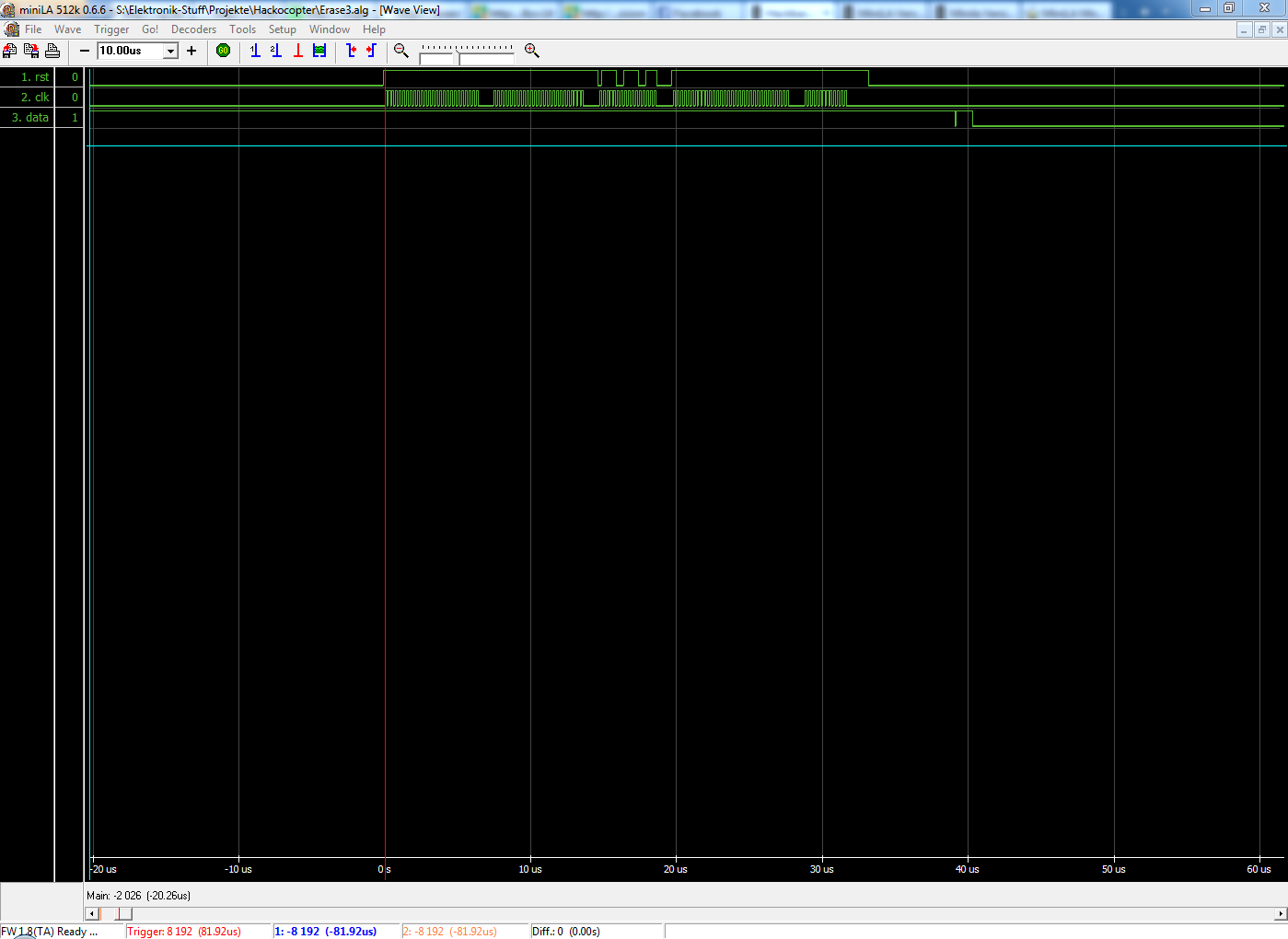

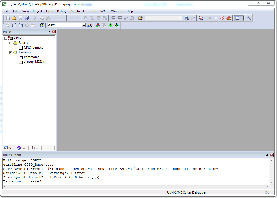

von Tim  . (cpldcpu)
Ein Problem:
Da sowieso ein Ersatzcopter auf dem Weg ist, habe ich gedacht dass ich
ja auch das Flash löschen könnte. Leider ist das nicht so einfach: Keil
gibt ein "Cannot Load Flash Programming Algorithm" aus.
Evtl. ist für die Programmierung des Flash das Discovery Board doch
nicht geeignet? Eine Möglichkeit ist noch Versaloon (neue Firmware für
das Discovery Board), aber vielleicht geht es auch noch anders...
von Manuel S. (steinerhippo)
Bei Keil lassen sich die Algorithmen im Target Driver Setup einstellen.
Ich habe nur überhaupt keine Ahnung ob da für Nuvoton etwas dabei ist

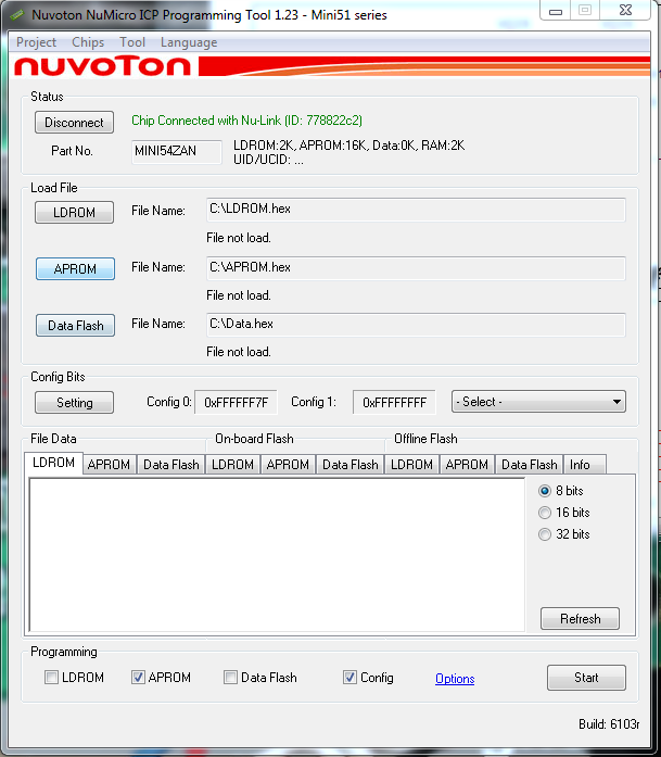

The full erase procedure is part of ICP waveform, which shares the same
pins of SWD(serial wire debug), but is not SWD.
Der Thread Owner hat dann aber irgendwie geschrieben:
EDIT: I found a way to use the ICP tool as a workaround.
Er schreibt aber nicht, welches Hardwaretool er dafür einsetzt und wie
er das Ganze dann gemacht hat.
Edit: Vielleicht funktioniert das mit dem ICP Tool und mit dem normalen
SWD, man kanns ja mal probieren...
von Marius S. (lupin) Benutzerseite
Manuel Steiner schrieb:
> Ich hab da noch etwas gefunden ...
Ich verstehe das so, dass es über ICP/SWD geht aber irgendwas spezielles
über SWD gemacht wird. Das würde bedeuten, dass man die Nuvoton hardware
zum Löschen bräuchte denke ich.

von Tim  . (cpldcpu)
> http://www.nuvoton-m0.com/forum.php?mod=viewthread&tid=1311&extra=page%3D3
Hi Manuel,
das ist ein Super-Fund! Jetzt verstehe ich auch, wo das Problem ist:
Die Programmierung des Flash läuft normalerweise (z.B. unter µVision)
so, dass per SWD ein kleines Programm ins SRAM geladen wird, welches
anschließend das Schreiben des Flash übernimmt. Die Quellcodes sind
sogar in µVision vorhanden und werden mit der Software mitinstalliert
(Habe ich mal angehängt). Im gesperrten Zustand ist es aber nicht
möglich das SRAM zu beschreiben, so dass das Löschen anders geschehen
muss.
Inzwischen habe ich herausgefunden, dass sich die Flash Control Register
(ab 0x5000c000, 5.7.5 im Manual) zumindest teilweise per SWD beschreiben
lassen. Diese Register werden normalerweise von der Software zur
Programmierung des Flash verwendet. Gut möglich, dass "erase" im ICP
Modus über einen direkten Registerzugriff erfolgt.
Jetzt gibt es ein paar Möglichkeiten um weiter zu machen:
- Nuvton anbetteln die Spezifikation herauszugeben (wahrscheinlich
aussichtslos)
- Alternative Software suchen, die Erase im ICP-Modus für die
MINI51-Serie anbietet. OpenOCD, CooCox?
- Vielleicht hat inzwischen jemand das Protokoll analysiert? Und im Netz
etwas veröffentlicht?
- Nu-Link kaufen und das Protokoll selbst analysieren.
Also ich glaube ich werde da mal in die Tasche greifen und ein Nulink
besorgen. Kostet ja nicht die Welt. Wenn danach ein funktionierendes
System zur Verfügung steht, hat sich das meiner Meinung nach schon
gelohnt.
Weil ob z.B. Versaloon auf den Discoveries mit den Nuvoton Teilen
funktioniert usw. ist ja auch nicht wirklich sicher.
Und ich glaube eben auch wirklich, dass man für das Löschen da mal mit
dem ICP Tool arbeiten muss. Und wenn das am PC kein Nulink findet wird
das wohl seinen Dienst verweigern.

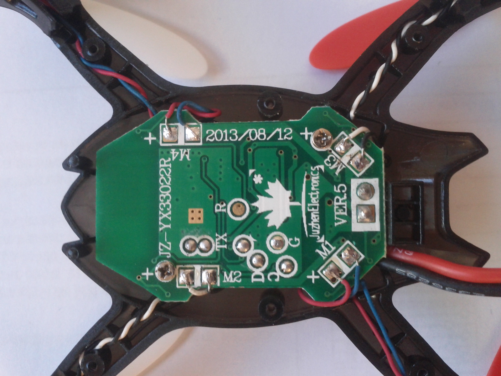

von Kille H. (kille)
Meiner ist grade angekommen:
http://www.ebay.de/itm/171129650792?ssPageName=STRK:MEWNX:IT&_trksid=p3984.m1497.l2649
Scheint zwar die gleichen Komponenten verbaut zu haben. Leider ist das
Layout geändert, ist nur noch einseitig, und es ist vom Nuvoton
Mini54ZAN nix rausgeführt.
Daher ist dieses Modell nicht gut zum Hacken geignet...
Ich werde testen ob es auch das V2X2 Protokoll spricht.
EDIT:
mal genauer schaun... Auch hier ist offensichtlich der SWD Port
rausgeführt. Auf der Unterseite als Testpads...
Könnte sich von daher auch eignen.
So hab jetzt nur mal ein Foto von der Rückseite.
Macht echt Spaß der kleine. Die Funke ist nur ein graus.
Ich hoffe ich komme am we dazu meine auf das vermutliche Protokoll
umzubauen.
von Tim  . (cpldcpu)
Du machst es aber spannend. Die andere Seite ist interessanter :)

Also sieht aber schon so aus, als wäre da SWD nach außen geführt.
von Tim  . (cpldcpu)
Kille H. schrieb:
> Gut dann gibt es halt eine Spielpause
> Ich finde den jetzt nicht besonders agil. Aber im Vergleich zu meinen
> WL9x9 find ich das regelverhalten deutlich besser.
Danke! Das Board ist ja noch spartanischer.
Der SWD-Port scheint tatsächlich herausgeführt zu sein.
So jetzt auch vom PC aus...
Ich denke auch. Auf der Unterseite sind die Pads sogar beschriftet.
Insgesammt find ich das Board eigentlich pfiffiger ist, bis auf den
Quarz. Warum zweiseitige Bestückung wenns auch einseitig geht ;-)!
Der Controller ist definitiv der gleiche, den MPU6050 konnte ich nicht
hundertprozentig erkennen, den nrf24L01 nachbau gar nicht.
Die Change steht allerdings gut, das die Boards sonst gleich sind!

von Robert K. (mr_insanity)
So, nach einem FW Update des NuLink scheint es funktioniert zu haben.
Als ich die Kopterplatine rangesteckt hatte, meldete das ICP sofort dass
er gelockt ist und fragte ob er versuchen soll ihn zu löschen. Auf OK
geklickt und nun meldet ICP das beim Connect nicht mehr.
Ja also ich glaub sobald man den jetzt einmal unlocked und erased hat,
kann man danach auch mit Keil und dem SWD vom Discovery Board
drauffahren, weil der kann dann ja wahrscheinlich sein erase Programm in
den RAM laden.
Vermute ich jetzt mal so. Aber fürs erste mal muss man das eben so
machen.

Build läuft nicht...
Build target 'Mini51 CFG'
compiling FlashPrg.c...
FlashPrg.c: error: C3903U: Argument '/ropi/rwpi' not permitted for option 'apcs'.
".\Mini51_CFG.axf" - 1 Error(s), 0 Warning(s).
Target not created
Ich habe leider noch nie mit Keil oder einem 32bit Controller
gearbeitet. Daher sagt mir das jetzt nix.
Ich frag mich ob Tim das Projekt  nicht mit der konstenlos erhältlichen
Lite Version erstellt hat bzw ob der Build bei ihm gelaufen ist. Ich
hoffe er kann mehr dazu sagen :). Ich hab nämlich bei den
Einschränkungen gefunden:
The compiler and assembler do not generate position-independent code or data.
The --apcs /ropi /rwpi /pic/ pid compiler and assembler command line options are disabled.
Weiters:
The linker does not accept scatter-loading description files for sophisticated memory layouts.
The --scatter command line option is disabled.
Im Projekt ist ja auch ein File enthalten, in dem als Kommentar in der
ersten Zeile "scatter-loading" steht.
Ich bin zur Zeit leider unter Linux und kann grad nicht ins Keil.
Tim hat auch in einem früheren Post mal ein uvproject File hochgeladen,
ohne Sourcen:
https://www.mikrocontroller.net/attachment/194816/jxdhack.uvproj
Vielleicht kann man das ja als Vorlage benutzen und eigene Sourcen zum
Projekt hinzufügen. Man wird wohl sicherlich mal die ganzen CMSIS Libs
von der Nuvoton Homepage brauchen.
Ich hab den MCU auch noch nicht vor mir liegen, weil der Quadcopter noch
nicht da ist, von daher ist das im Blindflug etwas schwierig :/
Vielleicht kommen wir mal gemeinsam zu einem Template Projekt, welches
dann jeder verwenden kann, wenn er möchte.
Wollte gerade das Blinkprogramm ausprobieren, doch mit dem funktioniert
das Build auch irgendwie nicht.
Keil findet ein File nicht. Es ist aber definitiv da. Verstehe das
nicht.
von Georg G. (df2au)
Dann liegt es an einem Platz, wo es der Keil nicht sucht.
Und es blinkt....
GitHub hatte das Projekt irgendwie nicht richtig synchronisiert.

von Tim  . (cpldcpu)
> nicht.
Das Definieren von Pfaden in Keil ist ziemlich verwirrend. Ich dachte
schon, ich hätte da etwas falsch gemacht. Aber das Compilieren
funktioniert bei mir auch von einem anderen Laufwerk. Hast Du denn das
ganze Archiv heruntergeladen und entpackt? Sind die Pfade die gleiche
wie vorher?
>Und es blinkt....
Ah, dann vergiss das Obige :) Super! dann funktioniert ja alles.
Inwiefern?
> Inwiefern?
Habe mir die GitHub Anwendung für Windows installiert und darüber das
Projekt auf meinen Rechner geklont. Das wollte erst nicht so richtig.
Zwischenzeitlich war aber auch der Samba auf meinem NAS, auf dem GitHub
das Projekt klonen sollte, abgestürzt und dann gabs natürlich Fehler.
Danach funktionierte der Sync auch nicht mehr. Hatte es dann aus der
Anwendung wieder rausgelöscht und es nochmal klonen lassen. Dann
funktionierte es.
Wollte jetzt mal mit dem LA an das Teil ran. Wenn der LA dran hängt mag
Keil aber nicht mehr flashen. Ich habe den MiniLA Version MockUp und
habe die ersten drei Kanäle an den Datenleitungen hängen und Masse
angeschlossen. Ich greife die Signale direkt am NuLink ab. Den Trigger
habe ich auf steigende Flanke am Clocksignal eingestellt. Der LA wartet
auch brav auf den Trigger.

Ich hatte doch etwas nicht richtig angreschlossen. Nun funktionierts.
Ich habe allerdings Probleme beim Mitschneiden der Programmierung über
ICP. Sobald ICP Verbindung mit dem Controller hat kommuniziert es
anscheinend ständig mit dem Controller. Sobald ich den LA starte löst
der Trigger sofort aus, der LA zeichnet etwa 20us auf, überträgt zum PC
und geht dann wieder auf Standby. Habt Ihr nen Tip auf was ich da
triggern muss?
Habe übrigens die Time Analysis FW drauf. Das sollte doch richtig sein,
oder?
Jetzt muss ich leider erstmal weg. Teste das dann eventuell heute abend
Ich habe es jetzt mal hinbekommen beim erase Vorgang etwas
aufzuzeichnen. Bin mir da allerdings nicht sicher ob es der komplette
Vorgang ist. Auf der data Leitung passiert so gut wie nichts und nicht
immer exakt das selbe. Habe drei erase Vorgänge gesüpeichert. Vielleicht
kann ja jemand etwas damit anfangen.

von Broo (Gast)
Kannst du nicht einen aussagekräftigen Screenshot machen?
Näher gezoomt bekomme ich nicht alles drauf....

Am interessantesten wäre wahrscheinlich der erase Vorgang mit locktem
MCU. Eventuell kann man den ja nochmal locken und analysieren.
Mein Quadcopter lässt leider immer noch auf sich warten, bis ich mal was
machen kann.
Aber Danke natürlich an jede Mithilfe und deine Mühe. Vielleicht lässt
sich damit ja auch schon was anfangen. Nicht dass jetz wer glaubt, ich
würde das nicht Wert schätzen oder so :)

Genau so habe ich es ja gemacht. Erst gelocked und dann wieder erased.
Ah ok alles klar, sorry für die Verwirrung.
von Broo (Gast)
Sieht doch brauchbar aus.
Ist es nicht etwas wenig? Mehr zeichnet er aber auch nicht auf. Bricht
die Aufzeichnung von selbst ab.
Hallo Robert,
vielen Dank! Das sieht sehr interessant aus. Die Sequenz sieht wirklich
merkwürdig aus. Reset während CLK getoggled wird? Eigentlich macht das
gar keinen sinn, aber vielleicht ist das ja auch das Geheimnis.
Ich bin immer noch auf der Suche nach eine guten Referenz für das
SWD-Protokoll. Kennt da zufällig jemand etwas?
