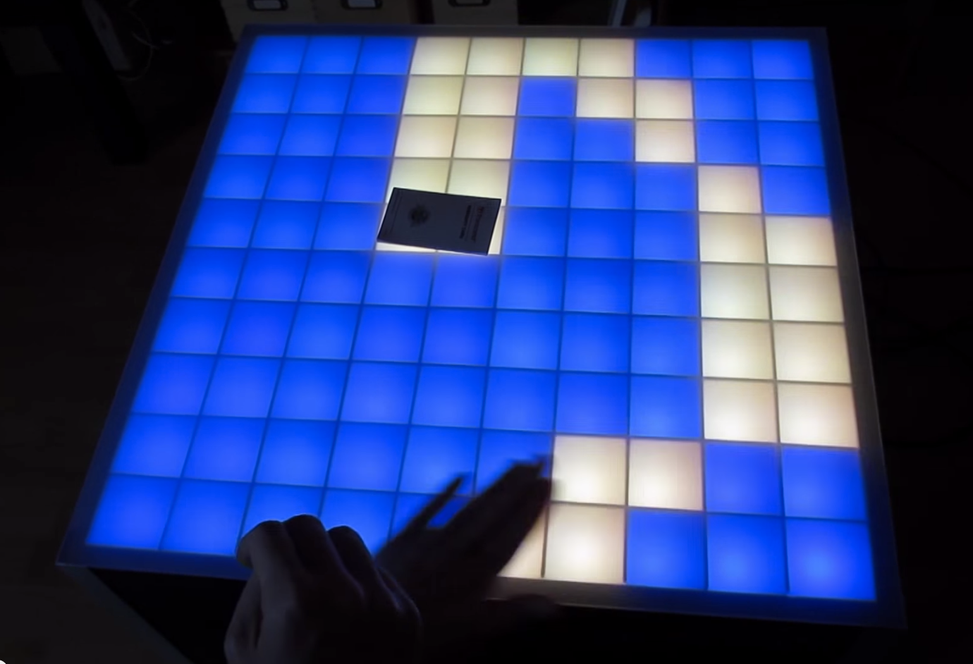

für alle die es nicht kennen: ich habe gestern einen interessanten Link
gefunden
http://www.it-gecko.de/100pixel-rgb-led-tisch-interaktiv-touch.html

Laut Datenblatt passen die beiden zusammen (950nm Wellenlänge). Wäre
noch zu testen, wie sich das in der Praxis verhält (Reflektionen am
Plexiglas?).
Aber bei dem Herrn aus deinem Link hat es ja genau so funktioniert...

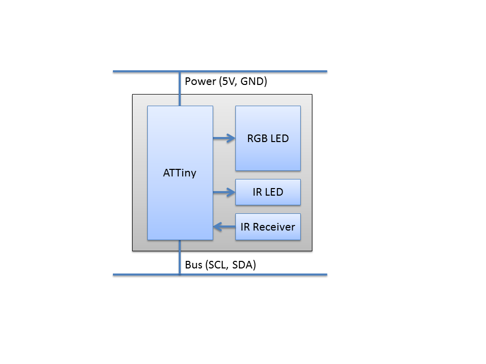

Naja, zu der Auswertung der Sensoren hatten wir uns auch schon Gedanken
gemacht.
Für die Beleuchtungs-LEDs könnte man der Einfachheit halber einfach die
WS2812B nehmen.
Um die Werte der Sensoren abzufragen, könnte man entweder mehrere
ATtinys per SPI koppeln, oder die Werte per Multiplexer abfragen.
Mit 8x 8-Bit Muitiplexern könnte man schon 256 Eingänge abfragen (8 oder
16 I/O-Pins am Controller vorausgesetzt).
Analogmultiplexer sind auch nicht viel teurer, falls man mit Analogen
Werten und A/D-Wandler arbeiten muss.
Eine andere Überlegung war auch für jeden Pixel einen kleinen ATtiny zu

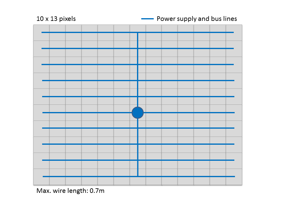

#3567531
Tim R. schrieb:
> willst du auf diese platinen jeweils einen controller verbauen?! oder
> einen zentralen uC ?
> ich frage mich nur gerade, wie du über eine leitung die farbinformation
> vom uC zur rgb und die sensor information zum uC tragen willst. quasi im
> polling den portpin von umschalten?
Ich habe vor auf jeden Pixel einen Controller zu setzen. Ein ATTinyXX
eignet sich vermutlich am besten. Diese gibts bei geschickter auswahl
schon ab 0,40€ das Stück.
Als "Master" schwebt mir ein Beaglebone Black vor. Der ist über
LAN/WLAN/Bluetooth super von außen zu erreichen und kann auch komplexe
Programme laufen lassen (animierte Fraktale auf den Tisch rendern usw.).
Zusätzlich ist er klein, lüfterlos, verbraucht wenig Strom und kostet
nicht viel.
Für den Bus würde ich eine Art I2C nehmen. Also nur zwei dünne
Leitungen. Bidirektionale Kommunikation sollte damit recht leicht gehen:
Richtung 1: Master sendet Adress-Byte gefolgt von 3 Datenbytes (RGB).
Der Slave mit der passenden Adresse übernimmt die Daten und lässt seine
LED entsprechend leuchten.
Richtung 2: Master sendet nur die Adresse. Danach wartet er ein Bit
lang, und lauscht auf dem Bus. Der Slave mit der entsprechenden Adresse
nutzt diese Pause, um eine 1 oder 0 auf den Bus zu legen (Touch oder
kein Touch). Der Master liest das Bit, und fragt dann den nächsten
Slave.
Der Beaglebone Black hat übrigens noch zwei Realtime-Co-Prozessoren,
über die sich so eine Kommunikation mühelos erledigen lässt (5ns
Zykluszeit). Damit sollten gute 50Hz (RGB Daten + Touch Daten
Übertragung) machbar sein.
PS: Je nach Anzahl der Pixel sollte man den Tisch vielleicht aufteilen,
so dass der Master nur jede Zeile anspricht. In jeder Zeile spricht dann
wiederrum der erste Controller mit allen anderen Controllern in der
Zeile. So lassen sich probleme mit Spannungsverlusten bei langer
Leitungslänge vermeiden und die Datenrate erhöhen.

> nicht viel.
von den beagleboards habe ich schon gehört/gelesen, scheint ja aller
hand positive aspekte mit sich zu bringen solch ein board. mein problem
ist der dortige arm prozessor. ich bin atmel und microchip gewöhnter.
ich habe quasi null ahnung von arm und würde mir an dieser stelle
unnötige probleme vermeiden wollen. aber ansonsten eine nette auswahl!

#3567677
an sich gefällt mir der gedanke zum übertragen, es werden eigtl keine
mux mehr benötigt und mit einem draht hat man sehr wenig
verkabelungsaufwand... vllt könnte man beim "protokoll" noch ein bit
spendieren um anzugeben ob read oder write vorgang vom master ausgelöst
wird, rein zur absicherung
ansonsten ist das hier ja schon mal eine gute entwicklung, danke :)

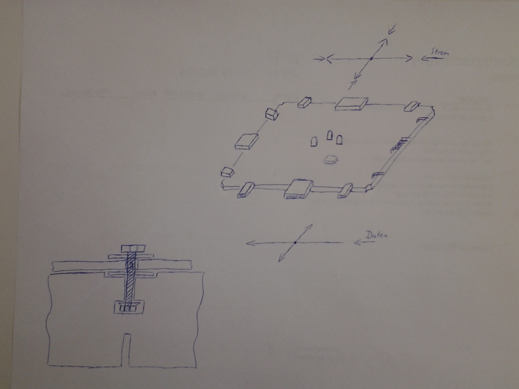

Also ich glaube man kann doch auf eine Unterteilung in Zeilen
verzichten. Wenn man nicht alles als Kette, sondern sternförmig anordnet
(siehe Bild), beträgt die maximale Leitungslänge ca. 70cm. Das sollte
sowohl für die Stromversorgung als auch den Bus problemfrei sein.
Dann braucht man also nur noch einen Typ von Pixel, und die
Buskommunikation ist auch deutlich einfacher.
Das könnte so aussehen:
Master sendet Start/Sync-Signal
-> Alle Slaves beginnen nun zu lauschen
Master sendet Addresse (8 Bit)
-> Nun weiß der entsprechende Slave dass er gemeint ist
Master sendet 24 Bit Farbinformationen
-> Slave übernimmt die Daten in seine RGB-LED-PWM
Master wartet 1 Bit lang
-> Slave setzt sein Touch-Status auf den Bus, Master liest diesen
=> Wiederhlung des Vorgehens mit nächster Adresse
Dann ist zwar keine Kalibrierung durch den Master möglich (wie oben
vorgeschlagen), aber ich denke die ist auch verzichtbar, oder? Auch die
Entfernung der Hand zum IR-Sensor brauche ich nicht wirklich. Daher
sollte ein Bit als Rückkanal reichen.
#3568765

#3568826
Dann könnte das mit den Rails evtl. doch gehen... man macht 1cm breite
Kupferstreifen nebeneinander, die sind schon mal die Stromversorgung der
einzelnen Pixel.
Dann braucht man die Pixel eigentlich nur mit einem dicken Lötauge
draufschrauben und sie haben Strom, v.a. mit einer sehr dicken
Zuleitung, also wenig Verlust.
Oder statt draufschrauben am Rand anlöten, wie die SMD-Funkmodule :-)
Aber das wäre unpraktisch, weil schlecht wartbar, da ist Schrauben
besser.
Und das I2C entweder über ein 3. Rail, wobei das enorm Störanfällig ist.
oder mit Lötnägeln o.ä. nach unten durch das Basisbrett durch und dort
mit 7cm geschirmtem Kabel von Nagel zu Nagel hüpfen.
Oder das Datenrail zwischen 2 Schirmschichten nehmen, also Kupfer (GND)
+ Folie + Kupfer (DATA) + Folie + Kupfer (GND) und das immer für 1cm
unterbrechen.
Dann könnte man hier sogar GND + Data abnehmen.
Das würde jede Verkabelung komplett ersparen.

leitungslänge haben. ich verstehe nicht ganz wie du auf 10m
leitungslänge kommst -> zwecks spannungsabfall ?
aber in der mitte als physische sterntopologie sollte das ganze auch
machbar sein :)
boris bei deinem protokollablauf, sollte der master nicht erst das touch
abfragen und anschließend einen rgb wert senden? also rein aus der logik
kann der master ja keinen rgb wert setzen, wenn der touch nicht vorher
abgefragt wurde... es sei denn man verwendet den vorigen zyklus
die entfernung der hand wäre ein sehr nettes gimmik. daran hatte ich
nocht gar nicht gedacht. aber das zieht einige erweiterungen mit sich
oder?
an kupferplatten für die versorgung hatte ich auch schon gedacht, ich
hab mit diesen nur noch nie gearbeitet und weiß nicht ob das so
funktionieren würde, aber sehe dort eigtl keine probleme. weiß nur nicht
ob ich mir so eine "offene leitung" in meinen tisch bauen will ;-)
für die datenleitung würde ich fertig gecrimpte kabel kaufen oder sata
kabel wie Conny es geschrieben hatte. ich habe definitiv keine lust
gefühlt 1000000 kabel erst ordentlich zu verarbeiten bevor ich sie
richtig verwenden kann
... und ja das ist mir bekannt: supersimpel, superclever ... supergeil!

#3569176
Die kommen zustande, wenn du eine Kette über alle Pixel bildest (das war
mal meine aller erste Idee). Bei einer Sternstruktur, ist das Problem
natürlich weg.
Meinst du Inputs lesen -> neue Ausgabe berechnen -> Outputs setzen?
Das wird so nicht klappen, da du in der kurzen Zeit das nächste Bild
nicht berechnet bekommst. Die Übertragung auf dem Bus geht ja so
schnell, dass da nur sehr wenig Zeit zwischen liegt. Man muss sowieso
Anwendung (Spiel, Animation etc.) komplett vom Displaytreiber
entkoppeln, da diese ja asynchron auf verschiedenen Prozessoren laufen.
D.h. die Anwendung berechnet so schnell die Bilder wie sie kann und
kopiert die Daten in einen Puffer (Hauptprozessor). Der Display-Treiber
(Realtime-Prozessor) greift sich unabhängig davon in einer festen
Frequenz die Daten aus dem Buffer und schiebt sie an die Pixel.
#3569191
> oder?
Eigentlich nicht so dramatisch. Die einzelnen Pixel übermitteln nur
einen Wert in einem Range statt 0 oder 1 für den Touch. Und der Master
kann entweder für alle die gleich Schwelle nehmen oder nach irgendeiner
Logik die Schwellwerte differenziert setzen.
Und bei der Auswertung des Touch kann man Annäherung einfliessen lassen,
wenn man möchte oder auch nur per Schwelle an/aus interpretieren.
Ich fände das cool, wenn man man einen "analogen" Wert hätte - gerade
weil es nur mässig mehr Aufwand macht (entweder höhere Datenrate bei
I2C-ähnlichem Protokoll oder 3 Leitungen für SPI). Nur Touch j/n ist
eine recht harte Designentscheidung, die diese Möglichkeiten eliminiert.
Es wären eher Kupferfolie oder Kupferstreifen oder so. Idealerweise noch
verzinnen im chem. Verzinnungsbad, dann oxidieren sie nicht.
Der Tisch ist ja zu. Und es sind maximal 12V würde ich annehmen, eher
nur 5V, das ist völlig unproblematisch. Und man könnte auch noch mit
einer ordentlichen Schicht Klarlack o.ä. eine Isolierung schaffen.
> ;-P
#3569215
Boris P. schrieb:
> natürlich weg.
ach du wolltest eine lange kette mit allen pixeln bilden?? ich hatte die
ganze zeit für jede reihe die länge versorgung und datenleitung geplant,
das wäre eben nur die tischlänge

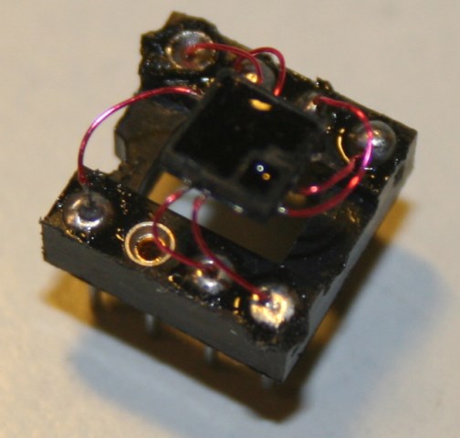

ich hatte mir ja mal den IR Näherungssensor APDS-9120 von Avago
angeschaut (siehe auch oben).
Das Dingens ist für einen Tisch nicht brauchbar, es ist ultraklein (ca.

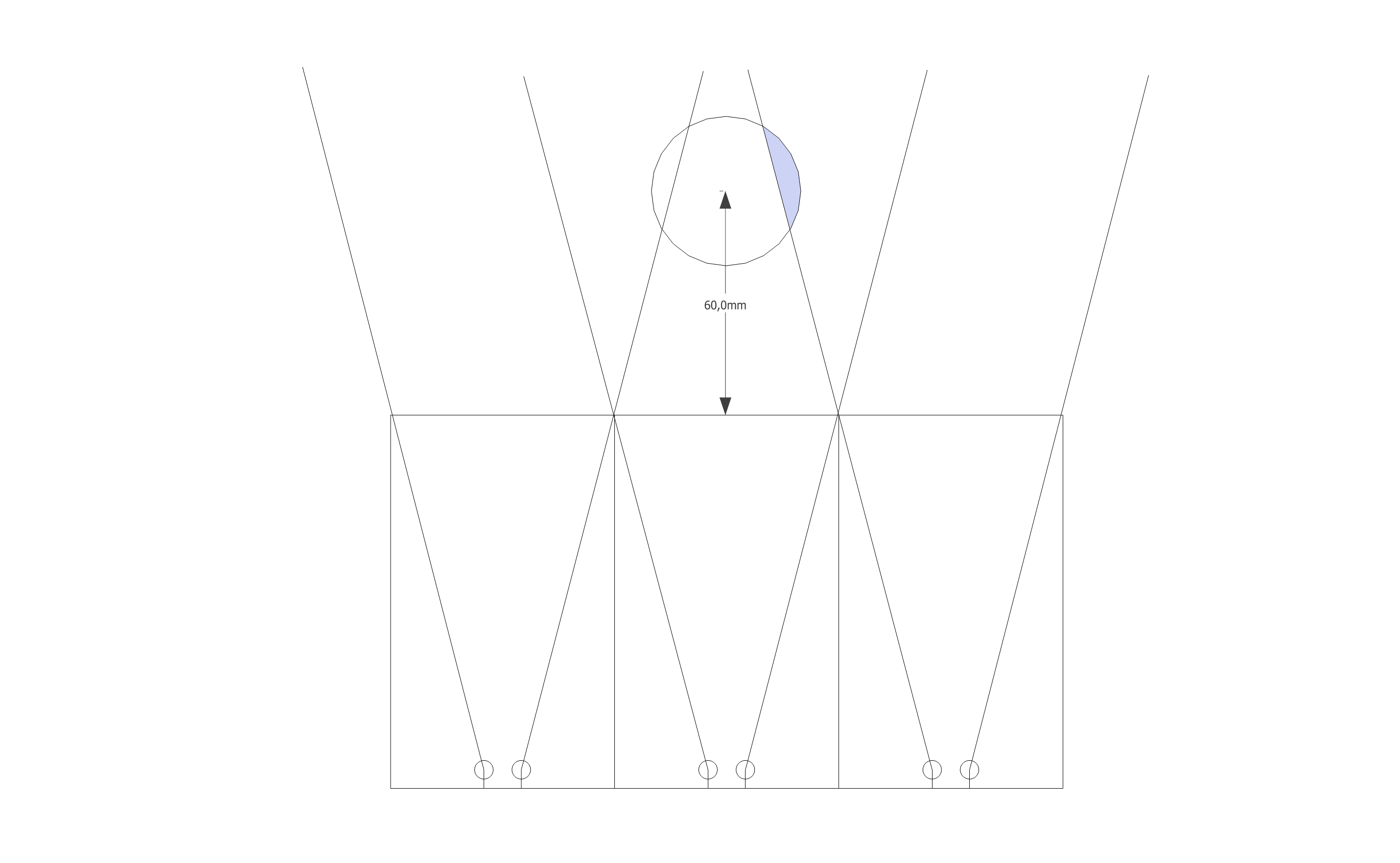

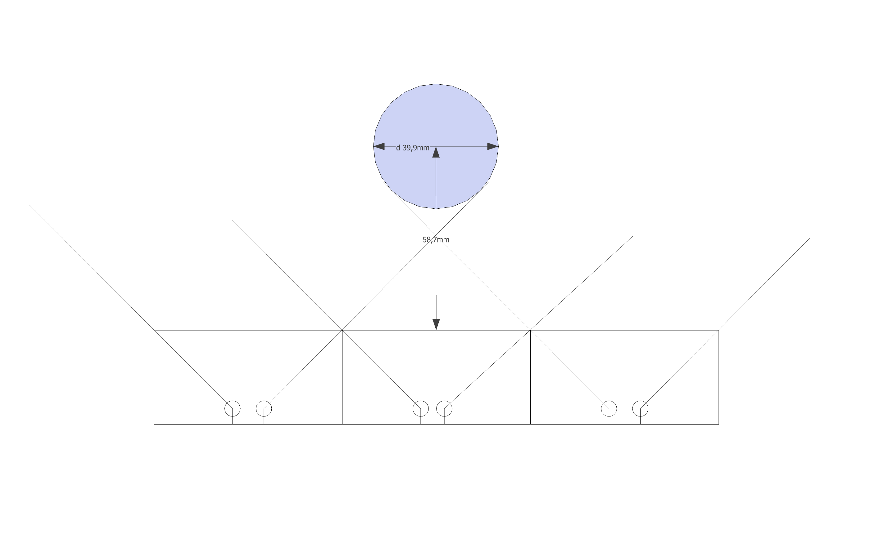

Bzgl. der Entfernung von der Glas-/Plexischeibe:
die Ausleuchtung ist gar nicht mal so die Frage. Vielmehr ist
interessant, dass der Winkel der Touch-Erkennung möglichst schmal ist.
D.h. die IR-Diode und der IR-Receiver sollten so weit unten sitzen, dass
der Öffnungswinkel der Messung nach oben nur noch 10-20 Grad ist.
Beim Beleuchten wäre es egal, wenn die LED 120 Grad Abstrahlwinkel hätte
und nur so weit von der Platte entfernt ist, dass man keine Punktförmige
Lichtquelle mehr sieht - das sind nur 5-7cm.
Diese 5-7cm reichen aber bei einer "Pixelgröße" von 60/10 = 6cm für
10-20 Grad IR-Erkennung noch nicht aus, es ergäbe eher einen Winkel von
45 Grad.
Müsste also doppelt so weit runter, also 10+ cm.

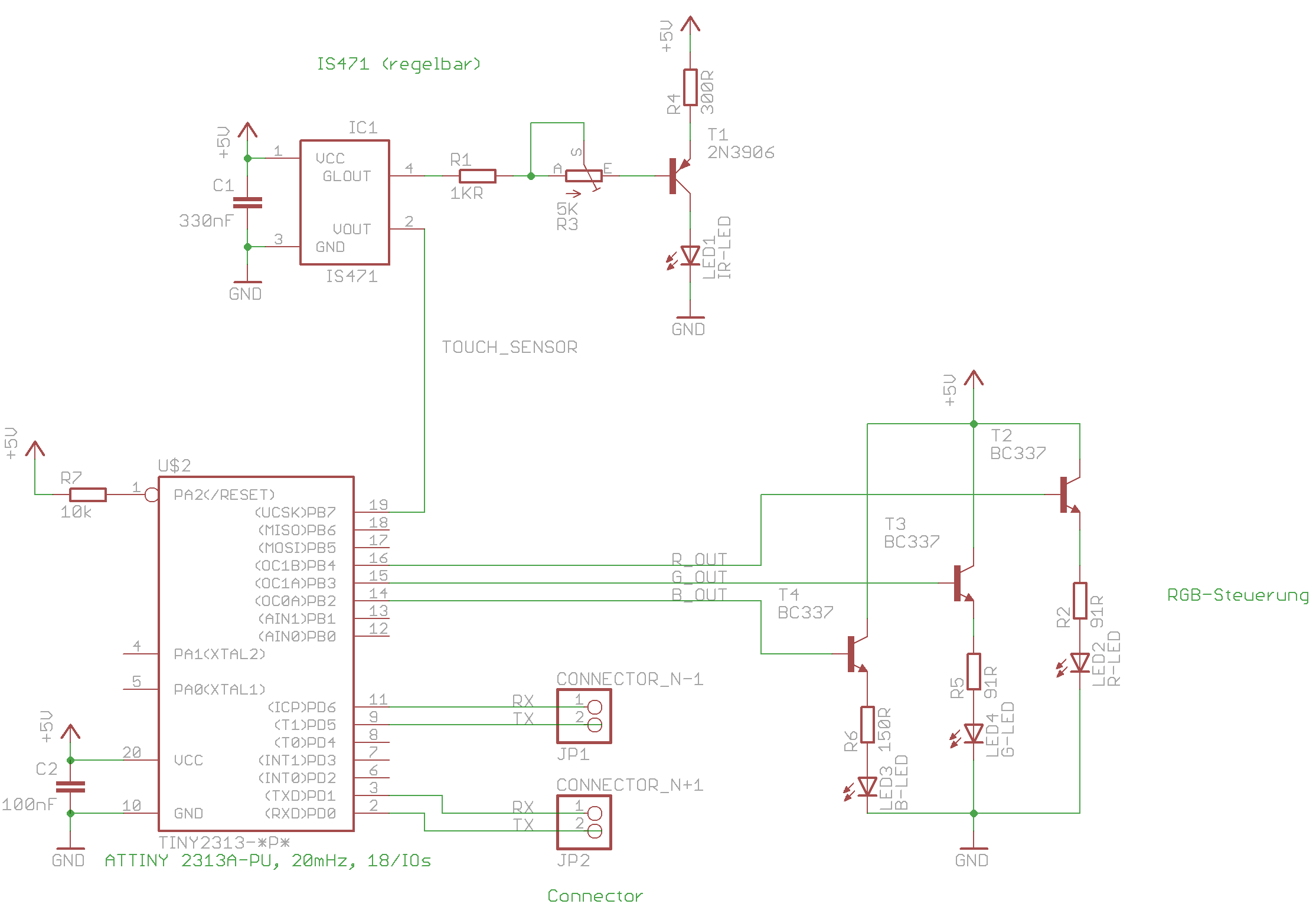

ich habe jetzt einen kleinen testaufbau auf einem steckbrett mit dem
is471 realisiert (inkl. Plexiglasscheibe).
die schaltung habe ich von
http://www.kreatives-chaos.com/artikel/abstandssensor-mit-is471 fast
identisch übernommen (danke an den autor). als ausgabe diente erstmal
eine einfache kleine LED. plexiglas habe ich eine 10x10cm große plexi-
milchglas mit 79% lichtdurchlässigkeit bei ebay genutzt (versand war
teurer als das glas selbst :-D)
ich habe etwa 2cm abstand zwischen led und plexiglas. die erkennung lief
soweit schon mal ganz gut. man muss aufpassen das die LED nicht den
sensor beeinflusst. ich werde meinen prototypen nur noch etwas umbauen,
um die led und den sensor richtig ausrichten zu können und anschließend
gleich an einen uC zu gehen für eine eventuelle filterung. zudem muss
ich mal eine RGB unter das glas klemmen um zu sehen wie die led als
lichtquelle wirkt. denn ich persönlich mag keine punktausleuchtung
sondern das gestreute licht quasi.
somit habe ich die grundlagenforschung nun am schopf gepackt.
rein aus kostengründen würde mich interessieren, wie andere sensoren
arbeiten wie zum beispiel der TSOP oder andere sensoren die hier genannt
wurden... wenn man 100xIS471 nimmt, kommt schon ein sümmchen zusammen...
eine kostengünstigere alternative wäre praktisch

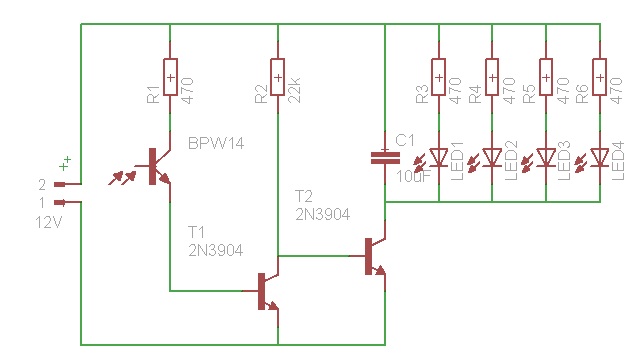

Gast #3589081
bin mit dabei..... ;-)
Hatte dieses Video gefunden.......
https://www.youtube.com/watch?v=6WkqYltIJJU
Aber eben teuer und nur einfarbig.
Aber der erste Gedanke von mir war ganz einfach erst mal ein
Fototransistor plus Leistungstransistor wie im Anhang.
So spät genug, muss jetzt erst mal in die Heia. ;-)

Mir schwirrt folgendes Modell im Kopf herum:
Ein Attiny oder ähnlicher kleinstmöglicher Prozessor
lässt einen Timer mit 100 kHz laufen
pulst mit diesem Timer ein IR-LED mit 50 Khz
es wird je On-Periode der IR-LED und je Off-Periode einmal die Spannung
an einer IR-Diode gemessen
Zwischen diesen beiden Werten wird jede Messperiode (oder auch über 100
Messperioden zur Störungsfilterung) die Differenz gebildet
dadurch ist eine Kalibrierung auf die Umgebungshelligkeit gegeben:
Off-Wert ist die Grundhelligkeit, On-Helligkeit ist die Abstandsmessung,
die Differenz aus beiden ist der Sensorwert, der proportional zum
Abstand eines Sensors ist
Je höher die Grundhelligkeit, desto geringer die Auflösung der Erkennung
(die Differenz der beiden Wert wird geringer)
Idealerweise würde man den Messbereich noch mit einem Opamp auf die
Referenzspannung der AD-Wandlung skalieren, das maximiert die
Grundauflösung der Messung.
Nun kann der Attiny auch den 1-Wire-Bus bedienen und entweder ein
digitales Signal geben - für diejenigen, die das bevorzugen - oder ein
analoges für die Entfernung eines Gegenstands.

wenn ich das richtig sehe is das nen fototransi oder ? heißt der
reagiert nur auf licht bzw. schatten. das wäre in so einem tisch meiner
meinung nach ganz schön ungeeignet alleine wegen umgebungslicht und
eigenen licht im pixelkästchen... oder irre ich mich?!

habe jetzt mal den Si1102 getestet...
Erstmal ist das Ding so winzig, dass es mich an meine Grenzen gebracht
hat, was das Anlöten des Lackdrahtes an die 7 winzigen Pads (0,3mm x
0,3mm) angeht.
Habe es dann zusammen mit einer SFH4056 IR-Diode ausprobiert. Es wäre
wohl besser, eine Diode mit einem "narrow beam" zu nehmen, in der
application note haben sie eine SFH4650 verwendet.
Das Ding ist so empfindlich, dass ich erst an einen Fehler in der
Schaltung gedacht habe, weil es kontinuierlich etwas detektiert hat :-)
Musste dann die Empfindlichkeit herabsetzen und IR-Diode und den
Empfänger wirklich optisch etwas isolieren. Danach hat es immer noch
meine Hand in ca. 10cm locker erkannt.
Die Frage ist nur, wie es auf ein Material wie Milchglas reagiert. Ich
befürchte ja, dass das Milchglas an sich schon reflektiert und somit
schon zu einer (Falsch-)Erkennung führt.
Grüße
Markus

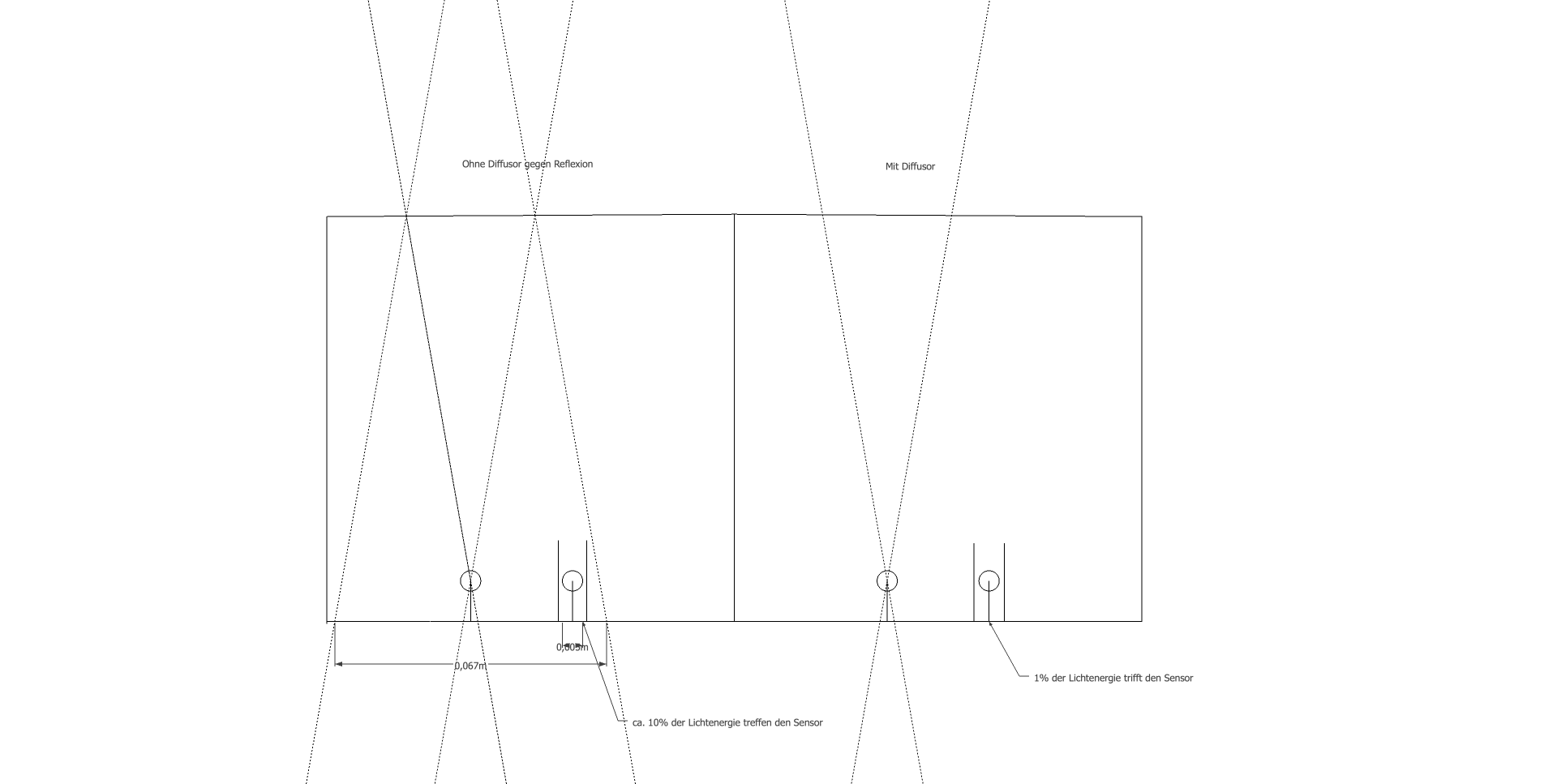

Das hat mich jetzt mal genauer interessiert. Siehe angehängte Grafik:
Bei direkter Reflexion trifft ca. 10% der Lichtenergie des IR-Emitters
wieder den Empfänger.
Wenn es durch eine Matte Folie "in alle Richtungen" verteilt wird, ist
es sicher kaum mehr 1%, also ein Zehntel oder weniger.
(Der IR-Empfänger ist hier in ein kleines schwarzes Röhrchen gepackt,
das sicherstellt, dass er nur Licht von oben bekommt).

also ich habe wie gesagt mit dem is471 getestet (mit milch
lichtdurchlässigen acryl/plexiglas). es ging wunderbar. ich musste nur
die ausrichtung von sensor und ir-led etwas verändern und gegenseitig
abschirmen, aber mein prototyp steht hier und funktioniert soweit
einwandfrei. einzige problem besteht dabei, wenn die plexiglas nur ein
wenig neigung hat, dann detektiert der sensor auch das glas (aufgrund
des winkels). habe ca. 4-5cm abstand zwischen glas und led/sensor. und
meine hand wird bis knapp 1-2cm über dem glas erkannt
mich würde nur noch interessieren, ob eine lösung mittels
ir-fototransistor + verstärkerschaltung besser bzw. günstiger ist als
die is471, weil die preislich doch etwas reinhauen bei mehreren pixeln

das ist jedem sein empfinden würde ich fast behaupten. aber zur not
klemmt ein poti am is471, womit ich die reichweite etwas hochschrauben
kann. ich persönlich möchte eigentlich nicht meine hand weit über den
tisch halten, sondern wie beim smartphone oder ähnlichen richtiges
"touch" verwenden, deshalb habe ich die reichweite eingegrenzt

wenn mehrere messungen alleine für das umgebungslicht angenommene Werte
annehmen wie: 26 48 65 33 18 45... dann kann man das zwar mitteln, aber
ob man dann den tatsächlich schwellwert für "touch aktiv" oder "touch
nicht aktiv" erreicht ist relativ fraglich weil die streuung der werte
so groß ist dass der fehler dementsprecht ansteigt. große streuung (also
schwankung) der werte zieht einen großen fehler mit sich. oder seh ich
das falsch?! ich kann leider nicht beurteilen wie gut diese sensoren mit
infrarot sind und dann zusätzlich noch einer rgb im nacken...
bei der variante mit dem is471 fällt der adc pin weg ;-P
gibts denn überhaupt einen attiny mit 3 PWM kanälen? hatte gerade ein
datenblatt offen wo leider 2 drin stand
ps: conny hast du meine nachricht bekommen?
Das mag sein, dass die Messwerte streuen, aber es sind halt Messwerte.
Die sind ja dann für sich nicht falsch und ein fertiger Sensor hat doch
genau dasselbe und muss damit arbeiten. Deshalb verstehe ich die Sorge
nicht, denn wenn so ein fertiger Sensor das schafft dann wir auch.
Ein Fototransistor den wir verwenden ist ja auch nicht um eine
Zehnerpotenz ungenauer als die Fotozelle eine fertigen Sensors?
Ich schrieb schon Soft PWM, brauchen für 3 windige 8 Bit Kanäle keine
Hardware PWM.
Ja, und geantwortet, aber Deine Emailadresse Bounces, "Mailbox Not
available". Hab die Antwort per PN hier geschickt.

also der "Algorithmus" macht in etwa das was die Näherungssensoren auch
tun:
- IR LED aus
- A = Spannung am Phototransistor
- IR LED an
- B = Spannung am Phototransistor
- Summe += (A-B)
Die Summe über die Zeit X ergibt dann die Menge des reflektierten
Lichtes. Wenn man dann noch einen Schwellwert einbaut hat man eigentlich
schon ein einfaches Verfahren.
Nehmen wir mal an eine Messung dauert 50 µs (wie schnell ist der
A/D-Wandler des ATtiny?), dann haben wir 20k Messungen pro Sekunde. /2
wg. der IR-LED aus Phase und dann sagen wir mal 10 Messungen zum
Aufsummieren... ergibt 1 ms für die Messung. Man könnte dann während der
Messung sogar die RGB-PWM ruhen lassen um Seiteneffekte zu vermeiden.
An Pins benötigt man m.E. mindestens:
- IR LED Ausgang, könnte aber sein dass man da noch einen
Treibertransistor benötigt, um der IR LED einen etwas höheren Strom zu
geben (lt. Datenblatt max. 40mA für einen ATtiny 44/84). oder man
schaltet zwei Ausgänge parallel...
- R/G/B LED Ausgang
- A/D-Wandler Eingang
- Bus (In/Out)
- Reset/debugWire
Komme da also leider auf 8 I/O-Pins.
Grüße
Markus

Conny G. schrieb:
> Du hast recht, ich hab die Daisy Chain vergessen, sorry :-)
> Also 6 oder 8 Pins, je nachdem ob Sensorbus separat oder nicht:
> 3 Pwm, 2 Bus, 1 ADC = 6
> Optional plus 2 Sensorbus.

ich habe grad mal nach jahre das gute alte eagle vorgeholt. der tiny13
reicht, wie besprochen, nicht aus... bin gerade am tiny23 dran nen
pinkompatiblen chip in eagle zu finden... aber an sich sollte der genug
IOs haben. kann die tage ja mal den kleinen schaltplan hochladen und
dann kann das entwerfen der pixelplatine schon mal los gehen

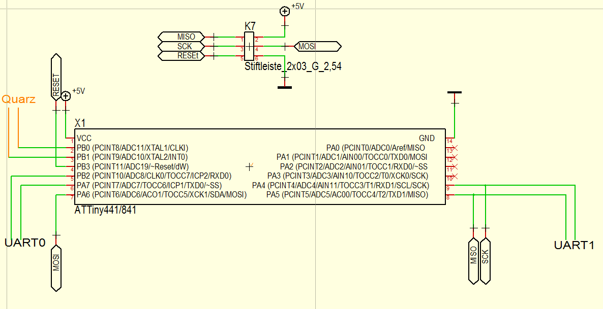

so hab mal den tiny2313 im dip im schaltplan drin mit dem is471...
teurer sensor aber ich habe bisher keine wirkliche alternative deswegen
lass ich den sensor erstmal soweit drin, kann ja ggf noch geändert
werden...

Die 10cm verfolgen folgenden Gedanken:
Für die Abstrahlung der RGB LED ist es wurst, solange der Abstrahlwinkel
der LED zusammen mit der Entfernung das Plexi genau ausleuchten.
Aber für das Touch-Sensing ist es m.E. sehr wichtig, dass der Winkel des
Infrarotstrahls sehr eng ist, also am besten nur 10 Grad, höchstens 20
Grad.
Denn jede Zelle des Tischs soll die Bewegungen ja auch nur darüber
messen und nicht noch die Nachbarzelle.
Extremes Beispiel: bei 5cm Abstand und >70-80 Grad Abstrahlwinkel der
IR-LED könnte der IR-Sensor nicht mehr unterscheiden, ob die Bewegung
nun über seinem Feld oder über dem Nachbarfeld stattgefunden hat, denn
wenn Du 5cm über das Plexi gehst, geht der Strahl bereits bis zur Mitte
des Nachbarfeld.
Deshalb sollte die Platine möglichst weit nach unten, damit es nach oben
wie ein "Rohr" wird.
Man könnte IR-LED und Sensor auch mit einem Röhrchen abschirmen, aber
dann ergibt sich das gegenteilige Problem, dass direkt über dem Plexi
der "Kreis" zu klein wird und der Rand nicht erfasst wird.
Hatte dazu weiter oben schon mal eine Skizze eingestellt, oder?
Ach, die war zum Vorschlag, dass man die Unterseite des Plexi oder
Glases mit einer Entspiegelfolie bekleben sollte um das von dem Plexi
direkt reflektierte IR-Licht möglichst viel zu streuen.

#3613913
tester schrieb:
http://www.reichelt.de/Optokoppler/ELI-TR9904/3/index.html?&ACTION=3&LA=2&ARTICLE=114342&GROUPID=3046&artnr=ELI+TR9904
der zufall wollte es so, mein kollege hat mir aus seinem
bauteilreservoir so eine lichtschranke vorzaubern können... im
datenblatt konnt ich nichts zur reichweite finden, ausser dass es für
"scanner" und ähnliches geeignet ist... deshalb habe ich die IR-led von
diesem bauteil an den ausgang von meinem is471 gehängt, damit ich nicht
selbst fix ein programm schreiben muss für das signal... ich muss aber
sagen, die erkennungsreichweite liegt bei irgendwie zwischen 0-2cm...
also quasi gar nichts. mein poti der den transistor basis für die ir-led
regelt konnte dabei auch nicht wirklich viel ändern. denke das mein
aufbau soweit richtig ist, aber lasse mich gerne eines besseren
belehren, wenn jemand erfahrung mit dem oben genannten bauteil hat ? :-)
ansonsten schade, bleibe ich bis dato bei dem is471...

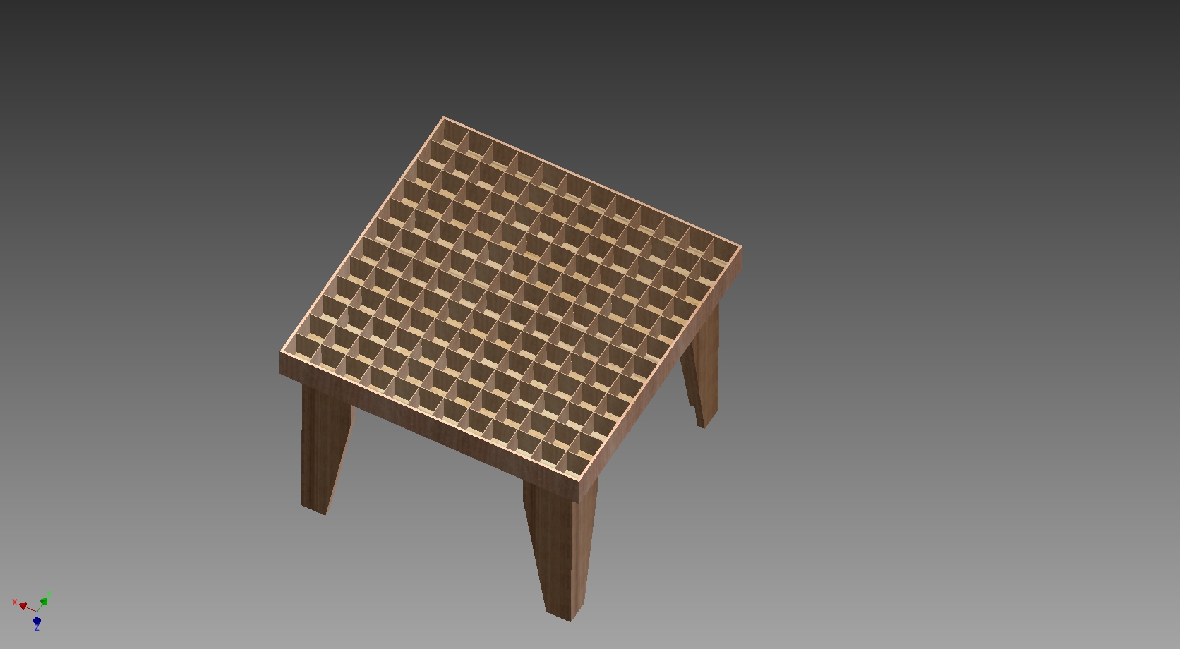

#3659789
Markus M. schrieb:
> Auch finde ich, sollte der ganze Aufbau möglichst flach realisiert
> werden. Wer will schon einen Tisch, wo unter der Platte ein 20cm Kasten
> ist o.ä.
> Daraus folgt m.E. wir benötigen einen IR Phototransistor mit möglichst
> großem Erfassungswinkel und möglichst selektivem Erfassungsbereich bzgl.
> der Wellenlänge (ansonsten Beeinflussung durch die LEDs bzw. Fremdlicht)
> und entsprechende IR LEDs (passende Wellenlänge zu dem IR
> Phototransistor).
Das mit dem breiten Erfassungswinkel ist der falsche Ansatz. Sonst kann
man zwei Zellen nebeneinander nicht unterscheiden, wenn es keine scharfe
Zellenabgrenzung gibt.
Der Strahl muss aus jeder Zelle relativ steil herauskommen, dazu braucht
es ein Stück Abstand von der Oberfläche.
Kann man selber ausrechnen: bei ca. 7x7cm Zellengröße (60x60 Tisch als
eine Größenoption mit 10x10 Zellen) und nur 90 Grad Abstrahlwinkel wird
eine Hand bei einem Abstand von 5cm noch in der Mitte der Nachbarzelle
erfasst - das nimmt dem Konzept jede "Schärfe" in der Erkennung.
Wenn man steileren Winkel will, kommt man um eine gewisse Aufbauhöhe,
wie 10cm, nicht herum (wenn man mit 1 IR-LED arbeiten will. Mir mehreren
kann man auch welche mit schmalem Winkel nehmen oder sie in ein Röhrchen
stecken. Aber mehrere ist m.E. bei 100 Zellen keine Optione).

Diese Thematik war meines erachtens relativ weit voran geschritten. Im
DaisyCHain (Kaskadierung) der Pixel kann einfach und komfortabel eine
Kommunikation geschaffen werden. Jeder Pixel hat 2 In- und 2 Outputs.
RGB_IN, RGB_OUT, TOUCH_IN, TOUCH_OUT... Der Mastercontroller sendet in
jeweils 3Byte (RGB) für jeden Teilnehmer dessen Farbwerte. Der Master
schiebt also den Datenzug von 3Byte mal x Pixel an. Der erste Teilnehmer
entnimmt seine 3Byte Daten (RGB_IN) und schiebt die restlichen Daten
weiter (RGB_OUT). Die Pixel senden nach erfolgreichem Empfangen ihren
Touch-Status an den Master (ggf. über mehrere Pixel) über TOUCH_OUT. Die
Pixel die dazwischen liegen nehmen am TOUCH_IN den Touch Status vom
nachliegenden Pixel auf und senden diesen in der Reihe weiter.
Ich glaub ich habe das ganze gerade etwas umständlich erklärt, aber zur
Not stehen ja oben nochmal mehrere Erläuterungen ;-)
Ich würde dabei bleiben. Es werden nur zwei UARTs benötigt, ein wenig
Software... und das ganze kann auf alle Pixel geflasht werden.

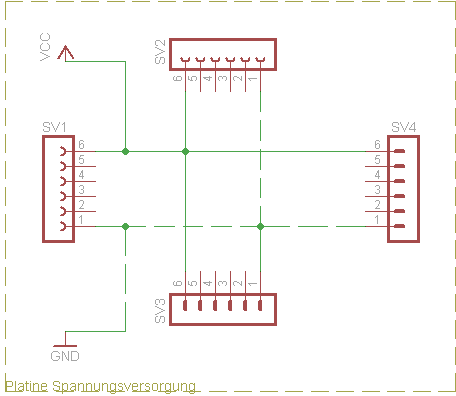

Im Anhang befindet sich mal ein fixer Schaltplan von mir, so wie ich es
mal mit der IS471 angedacht hatte. Ich werde mir gleich mal die eben
geposteten Sensoren anschauen, evtl sind die besser. Ihr könnt ja
einfach mal Kritik/Vorschläge/Ideen hageln lassen. :-)
Grüße
Tim
Das Problem des IS471 ist halt der Preis. Meine Lösung auf Basis von
ELPT204-6B und ELIR204-6B kostet pro Pixel nur 40 Cent.
Habe das Ganze mittlerweile auch getestet und halte das Ergebnis für
gut. Mein Pixel ist 10x10 Pixel groß und 8 cm hoch. Das ist ziemlich
groß, werde es nachher nochmal kleiner basteln. Der Unterschied zwischen
"nichts aufgelegt" und "Hand aufgelegt" liegt derzeit bei 980 mV, und
ist gut detektierbar. Interessanter wird es bei "Finger am Rand"
aufgelegt, da wird der Unterschied entsprechend kleiner und eine echte
Herausforderung. Mit kleineren Pixeln sollte das aber hoffentlich besser
werden. Andererseits heißt kleinere Pixel = mehr Pixel = höhere
Anforderung an den Bus. 10x10 sollen es bei mir schon werden, mehr ist
besser, irgendwann dann allerdings natürlich auch eine Frage des Geldes
Was haltet ihr denn von dem Vorschlag mehrere IR-Dioden (zumindest
Photodioden für den "Empfang") zu verwenden. Damit dürften sich nämlich
Reflexionen aus anderen Zellen erkennen lassen, weil nicht alle
"Empfänger" (gleich stark) angestrahlt werden. Die Frage ist nur wie
viele vertretbar sind, wie viele Pins wir übrig haben und welche
geometrische Anordnung sich hierfür anbietet?

Starke LEDs + kein Treiber ist ein wenig ein Widerspruch. AVRs sind
i.d.R. für irgendwas zwischen 20 mA und 40 mA spezifiziert. Meistens
schaffen sie nicht mal das, wenn mehrere Pins gleichzeitig beansprucht
werden. In Software kann (je nach Taktfrequenz und je nachdem wie genau
wir den Bus implementieren) eine 8-Bit PWM  schon eine Herausforderung
werden. Dot-Correction haben wir da dann auch noch nicht. RGB kostet
mindestens auch 3 Pins. LED Treiber kümmern sich um all das, machen den
Hardware Aufbau einfacher (keine Widerstände notwendig) und brauchen zum
Teil nur ein einzigen Pin. Insofern tendiere ich ganz stark für den
Einsatz eines solchen Treibers.

ja ich weiß die sind leider teuer... aber bieten auch etwas dafür, finde
ich
mehrere sensoren wäre auch eine idee... ich kann nur nicht abschätzen
wie die software dazu aussehen müsste bzw. ob dazu ein cleverer algo
nötig ist, um fremdeinwirkendes IR ausschließen zu können
Ok etwas unglücklich ausgedrückt. natürlich wird eine extra beschaltung
für die leds nötig. wie im schaltplan zu sehen hatte ich erstmal an
transistoren zum schalten gedacht und dann sollte das ja kein problem
darstellen, oder?
led-treiber per i2c oder was schwebt dir vor? der benötigt eben auch nur
wieder extra platz und erzeugt kosten. aber an sich vereinfacht das
natürlich eine menge
im datenblatt findet man leider keine distanzen zu dem sensor... aber
wenn du meinst e funktioniert gut, kannst du gerne mal ein video oder
ähnliches hochladen, wo die masse den effekt auch beobachten kann :-)
grüße

Prinzipiell natürlich möglich. Erfordert aber alles extra Beschaltung.
Ich persönlich mag bipolare Transitoren ala BC337 nicht besonders für
diesen Zweck. FETs sind mir da lieber. Außerdem hast du noch die
Basistransistoren vergessen ;).

könntest du mir näher erläutern was du mit basistransistor meinst?

Tim R. schrieb:
> das ist richtig. wie reagiert dein sensor bei verschiedenen
> umgebungshelligkeiten?

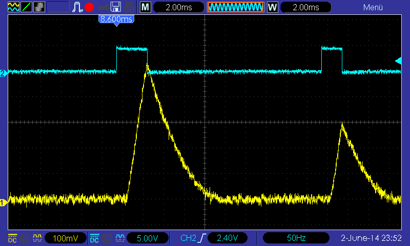

Umgebungslicht hat natürlich einen Einfluss, sofern man sich das am
Oszilloskop ansieht. Hält sich aber in Grenzen und lässt sich Software
eliminieren.
Tim R. schrieb:
> der is471 nutzt ja extra filter, was ich sehr gut
> fand
Der IS471 ist ja auch eine All-in-One Lösung, die vieles übernimmt, was
bei uns der Mikrocontroller übernimmt.
Sorry, meinte natürlich Basis-Widerstand.

#3660189
Conny G. schrieb:
> Die Tiefe der Pixel würde ich 10cm machen um einen möglichst engen
> Messbereich eines Pixels zu haben.
> Für eine schöne Ausleuchtung des 6x6 Vierecks braucht es auch mehr als
> 3cm, würde sagen, dass dafür 5-6cm reichen könnten.
> Aber der dominante Faktor für die Tiefe ist m.E. die Touch-Detektion.
Hier mal als quick & dirty Skizze, einmal 3cm Tiefe, einmal 10cm.
Man sieht, dass bei den 3cm Tiefe der Zellen ein Gegenstand von 4cm
Durchmesser in einer Höhe von 5/6cm über dem Tisch von 3 Zellen
nebeneinander voll erfasst wird.
Natürlich wird wg. des etwas längeren Weges von der Seite das Signal
"links" und "recht" etwas schwächer sein - aber ich glaube nicht, dass
man das unterscheiden kann, es wird stark genug sein.
Bei einer Tiefe von 10cm ergibt sich das Problem nicht, da der
Messwinkel grundsätzlich viel schmaler ist.
Derselbe Gegenstand an derselben Position wird garantiert nicht erkannt.
So finde ich das optimal.
Nebenbei ist bei dieser 100mm-Tiefe-Konstellation die Fläche oben auch
sicher optimal von der RGB-LED ausgeleuchtet.
Das wird bei den 30mm nicht so sein.
Und das ist nicht "gemeint" oder "geraten", sondern ich weiss es von
LED-hinterleuchteten Panelen von 40x40cm, die ich vor ein paar Jahren
mal gemacht habe.
Der Abstand der LEDs dahinter war ein paar cm, es brauchte einen Abstand
von mindestens 6/7 cm um vorne beim gefärbten Plexi (pink) keine
einzelnen LEDs mehr erkennen zu können.
Zur Illustration ein Foto der Panele: der Abstand zwischen vertikalen,
nebeneinander angebrachten LED_Streifen zum Plexiglas ist 7cm, man sieht
immer noch ein klein wenig die Kontouren der LED-Streifen dahinter.
Klar, dass das mit weniger Abstand weniger gut ausgeleuchtet wäre.

Conny G. schrieb:
> Interessiert keinen? :-)
> Das dürfte sich bemerkbar machen sobald man eine 3x3 Matrix versucht,
> dann wird es sich zeigen, dass der mittlere Pixel sehr schwierig alleine
> zu touchen ist, wenn der Abstrahl-/Erfassungwinkel zu breit ist.
Mir ist natürlich vollkommen klar, was du meinst, bzw. das es rein
geometrisch bedingt besser wäre die Konstruktion "tiefer" zu machen.
Andererseits schaut halt "tiefer" unschöner aus ;).
Ich bin nach wie vor der Meinung, dass man diese Probleme aber mittels
Software in den Griff bekommen kann. Die einzelnen Pixel sind ja nicht
synchronisiert, d.h. der Puls kommt und die damit einhergehende Messung
findet zu verschiedenen Zeit statt. Darüber hinaus könnte man z.B. auch
über verschiedene Pulsfrequenzen für benachbarte Zellen nachdenken.
Letztendlich könnte man die Geometrie sogar zu seinem Vorteil ausnutzen
und die Empfindlichkeit erhöhen, indem man die Signale der benachbarten
Zellen mit interpretiert. Das würde natürlich eine Kommunikation der
einzelnen Pixel miteinander erfordern und dürfte auch algorithmisch
nicht ganz einfach sein, ist aber auch nicht ausgeschlossen.
Letztendlich hilft hier nur ein Versuchsaufbau. Den werde ich in
nächster Zeit anfertigen.
> Software...
Noch etwas zum Protokoll: Zwei UARTs bieten AVRs i.d.R. nicht, d.h.
Bit-Banging. Bin mir um ehrlich zu sein nicht sicher, ob das mit
Soft-PWM + Protokoll + IR-Modulierung und Auswertung alles unter einen
Hut zu bekommen ist.
Habe mir den Wiki-Artikel jetzt mal genauer angesehen bzw. mir Gedanken
dazu gemacht, bin mir aber in Sachen "Rückrichtung" nicht sicher wie das
zu verstehen ist. Was genau veranlasst die Slaves dazu ihre Sensordaten
zurückzuschicken? Und macht es wirklich Sinn die RGB Daten auslesbar zu
machen? Normalerweise sollten die ja im Puffer des "Masters" stehen und
bei 25 Hz Refresh-Rate ist es doch eh recht uninteressant die Daten
auszulesen, oder?
Ansonsten frage ich mich, ob es nicht "schöner" wäre das ganze doch als
echten Bus auszulegen und die einzelnen Pixel adressierbar zu machen.
Damit wäre (zumindest theoretisch) auch eine Kommunikation untereinander
möglich. Klar, es würde Overhead bedeuten, andererseits müsste man nicht
immer alle Daten ausgeben, sondern könnte einzelne Pixel gezielt setzen
und auslesen. Ideal wäre natürlich Unterstützung in Hardware, aber bei
I2C kommen wir von der Geschwindigkeit und der maximalen Anzahl von
Teilnehmern in Bedrängnis. CAN ist wahrscheinlich zu teuer, und SPI
skaliert bei der Anzahl an Teilnehmern nicht wirklich.
Im Endeffekt denke ich hier nur laut, und es ist auch schon spät, aber
wäre es nicht möglich das Ganze in einem "Ring" aufzubauen? Die
einzelnen Nodes sind per UART miteinander verbunden, der Master ist
jeweils am "Schluss", in etwa so:
Master (TX) -> Node1(RX) -> Node1(TX) -> Node2(RX) -> Node2(TX) -> ...
-> Master (RX)
Eine echte Kommunikation untereinander ist damit nicht effizient
möglich, aber alles andere sollte sich vereinfachen:
- Eine UART Schnittstelle pro Teilnehmer, d.h. in Hardware
- Sowohl "empfangen" als auch "senden" sind aus Sicht des Masters
möglich
- Logik eines Teilnehmers ist einfach: Alles empfangene "untersuchen"
und weitergeben
Wie seht ihr das? Habe ich etwas übersehen? Wird das in dieser Form
schon irgendwo verwendet, sodass man sich auf Erfahrungen anderer
stützen könnte?
Mit freundlichen Grüßen,
Karol Babioch
Ich finde, das lässt sich im Design elegant machen.
Das glaube ich nicht, wie soll das gehen?
In einer Zelle weiß ich ja nicht, ob die Reflexion vom Rand oder der
Mitte kommt.
Ich könnte höchstens bei einem Signal, das ich in zwei Zellen (oder
mehreren) empfange über die Intensität ermitteln welcher ich es zuordnen
will. Das könnte ich aber nicht in den Zellen tun, sondern müsste es im
Mastercontroller wie eine Kontrastverstarkung bei Pixeln rechnen.
Das eliminiert aber nicht die Unschärfe durch zu großen
Erfassungsbereich pro Zelle.
S.o., wenn man es im Master als Kontrastverstärkung macht gar nicht so
kompliziert.
Der beantwortet bestimmt diese Fragen am Besten.
>> mal gemacht habe.
> Dem halte ich z.B. die gesammelten Erfahrungen mit der "Wordclock"
> entgegen. Hier beträgt der Abstand zwischen LED und "Anzeigefläche" etwa
> 2 - 2,5 cm und die LEDs lassen sich nicht erkennen.
Kann ich nicht beurteilen.
> Ist alles eine Frage
> des verwendeten Diffusors (bzw. in unserem Fall des verwendeten Glases).
Es gibt 2 Faktoren, die die Optik bestimmen:
A) wie groß ist der Lichtkegel, der auf den Diffusor auftrifft.
B) wieviel verteilt der Diffusor das Licht in seinem Körper
Hier ist ein sehr wesentlicher Unterschied zwischen Plexiglas und
Satiniertem Glas:
Plexiglas ist durch und durch milchig und verteilt deshalb das Licht
sehr stark im Körper.
Bei Glas ist das nicht unbedingt so, wenn es nur auf der Oberfläche
aufgeraut ist, dann sehe ich den Lichtkegel 1:1 so, wie er auftrifft.
Nur wenn es wirklich komplett durchgefärbt ist, verteilt es auch
innerhalb des Glases.
Will sagen: der Abstand kann bei weißem Plexiglas etwas knapper sein als
oberflächlich Satiniertem Glas, weil es "aktiv" verteilt.
Bei Glas ist demnach wichtig, dass der Lichtkegel der LED das Glas
vollflächig beleuchtet.
> Auch hier geht versuchen über studieren. Bin derzeit auf der Suche nach
> günstigen Anbietern von satiniertem Glas, welches ich nachher auch in
> größerem Umfang erwerben kann. Bringt ja nichts, wenn ich das Ganze mit
> irgendwelchen Restbeständen zum Laufen bekomme, nachher aber vor dem
> Problem stehe, dass das entsprechende Glas nicht mehr aufzutreiben ist.
> Überhaupt ist das bisschen Glas für erste Tests teurer, als erwartet.
> Hat hier irgendjemand Erfahrungen/Tipps? Wie stark soll das Glas sein?
> 4mm scheint mir ein guter Kompromiss aus Stärke, Gewicht und Preis. Gibt
> es irgendwelche Einwände? Habe was Glas angeht sicherlich nicht die
> meiste Erfahrung, und einen Tisch habe ich auch noch nie gebaut ;).
> Letztendlich sollten wir ja alle den gleichen physikalischen Aufbau
> verwenden.
Messe gerade mal meinen Wohnzimmertisch. 10mm. Das fände ich auch
wichtig, denn die Platte muss alles aushalten, was da so drauf passiert.
Etwas kräftiger abgestellte Maßkrüge, was weiß ich. (Bin in Bayern
beheimated :-) ) Vielleicht geht ein bisschen weniger, wenn es ein
kleiner Tisch (60x60) ist, aber weniger würde ich nicht machen wollen.
4mm ist eher Fensterglas und hält das m.E. nicht her.
> Karol Babioch
Lg,
Conny
#3660351
>> Software...
> zurückzuschicken?
Das zurückschicken wird nicht veranlasst, sie werden wie bei SPI beim
Senden gleichzeitig zurückgeschickt.
> machen?
Die RGB-Daten werden nicht zurückgeschickt, nur die Touchdaten. Aber
weil natürlich ebensoviele Bits zurück müssen als hin sind es je 24 Bit
pro Node, auch wenn 8 Bit reichen würden.
> auszulesen, oder?
Schöner ja, aber deutlich aufwändiger. Und m.e. braucht man die
individuelle Adressierung nicht, also dann lieber nur einen 3-Draht-Bus,
dann ist die Verkabelung von 100 Nodes so einfach wie möglich.
> -> Master (RX)
Wenn das wirklich klappt, könnte ich mir das auch vorstellen. Es hätte
den Vorteil, dass es keine Leitung für einen Rückkanal braucht.
Ich hab allerdings mal versucht den Ring zu durchdenken und es sah so
aus als hakt das. Jetzt gerade denke ich aber, es könnte gehen, saß da
evtl dem falschen Modell auf. Gerade aber keinen frischen Kopf mehr das
durchzudeklinieren.
> möglich,
Untereinander halte ich für zu kompliziert und unnötig. Übergeordnete
Entscheidungen, die über einen Node hinausgehen sollte der Master
treffen.
> möglich
> und weitergeben
> stützen könnte?
> Karol Babioch
#3660352
Das liegt dann wohl im Auge des Betrachters. Dünn ist aber deswegen
besser, weil man damit auch "dicke" Tische bauen kann ;). Andersherum
wird es schwieriger.
Ich dachte in erster Linie daran, dass die einzelnen Zellen zu
verschiedenen Zeitpunkten ihre Messungen durchführen. Die Nachbarzelle
kann ja nur erfasst werden, wenn sie auch aktiv ist. Die Idee ist die
eigene IR-LED nur kurz zu aktivieren und dann die Messung vornehmen. Die
einzelnen Zellen laufen ja nicht synchron. Hab das Timingtechnisch aber
noch nicht durchgerechnet geschweige denn ausprobiert.
Ja, mit Glas hab ich in diesem Bereich keine Erfahrungen, bekomme ich ja
dann bald zu sehen.
Sehe ich auch so, daher fragte ich ja. Wobei dicker natürlich in unserem
Fall ungünstiger ist, weil mehr Reflexionen und weniger Durchlass ...
Was in unserem Fall ggf. dünneres Glas ermöglichen könnte ist die
Unterteilung der Pixel. Wenn man das als tragende Konstruktion auslegt,
dann muss die Glasplatte selbst nicht mehr soviel aushalten. Bin aber
kein Ingenieur, diese Erkenntnis beruht also nur auf meinem laienhaften
Physikverständnis.
Karol Babioch
#3660353
hier wollte ich eigentlich noch schreiben: "vielleicht 8mm"
> wenn es ein
#3660356
Jetzt weiß ich wo wir uns missverstehen.
Ich meine nicht die Detektion des IR von Zelle links durch Zelle Mitte.
Sondern, dass jedes "Auge", jede Zelle einen weiten Erfassungbereich hat
und deshalb ein Gegenstand von mehr als einer Zelle gesehen wird, und
zwar mit dem "eigenen" IR.
In dem von mir beschriebenen Szenario (Skizze Abstand 3cm) wird der
Gegenstand über Zelle Mitte gleich von 9 Zellen gesehen und zwar mit dem
eigenen IR. Und keine der Zellen kann unterscheiden, ob es Randbereich
oder Mitte ist. Also ist schlicht die Erkennung "unscharf", aus einem
"Pixel" werden 9.
Das Problem lässt sich also nicht durch andere Abtastfrequenz oder
asynchrone Abtastung lösen, denn trotzdem würden Zelle links und rechts
auch den Gegenstand sehen.
Lg,
Conny
#3660361
> durchzudeklinieren.
Mir scheint, dass auch fast zu einfach zu sein, aber ich habe bisher
noch keinen Grund gefunden, warum das nicht funktionieren sollte. Würde
vorschlagen, wir machen uns da beide nochmal Gedanken die nächsten Tage
über ...
Interessant wäre allerdings was sich aus einem UART (ohne Quarz?) so
herausholen lässt. Ich habe bei AVRs bisher nur mit maximal 9600 Baud
gearbeitet, und selbst hier wird oft ein Quarz empfohlen. Der würde aber
wiederum zwei Pins kosten :(. Gibt es hierzu bereits Erfahrungswerte?
Interessanterweise sagt das Datenblatt nämlich (ATmega168), dass bei 8
MHz Oszillatorfrequenz und einem Wert von 1 im Baud Rate Register und
U2X = 1 eine Übertragungsrate von 1 Mbps möglich ist (bei 0% relativem
Fehler). Das sollte in unserem Fall ja ausreichend sein ;).
> treffen.
Ok, das Modell können wir natürlich auch verfolgen. Macht wahrscheinlich
Ja, in der Tat. Deine Sorge der Erkennung über anderen Zellen hängt in
erster Linie aber wiederum von der Höhe des Gegenstandes über der
Glasplatte ab. Ich hätte schon gedacht, dass man die Glasplatte (nahezu)
berühren soll, insofern sind die o.g. 60mm fast ein bisschen hoch (je
nachdem wie dick die Hände natürlich sind ;)).
Karol Babioch

#3660371
Gibt es durchaus. Bei den kleinen ist der ATtiny841 mit zwei UARTs
interessant.

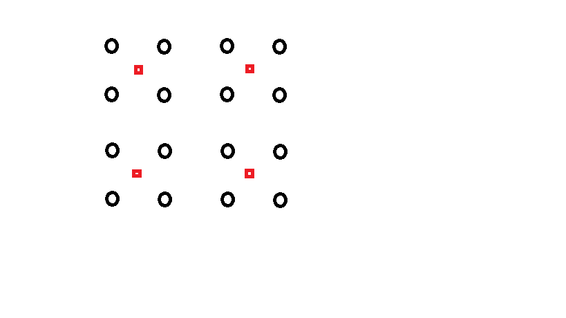

Legt man ein 3x3-Raster über den Tisch und prüft man in neun Zyklen in
jedem Raster je ein Feld, dann hat man immer zwei inaktive Felder
zwischen zwei aktiven Feldern. Da kann garnichts schiefgehen.
#3660372
Übrigens: Die kleinen 8 Pin AVRs (bis einschließlich ATtiny85 bieten gar
kein echtes UART Modul, sondern nur USI. Damit lassen sich laut App Note
"AVR307: Half Duplex UART Using the USI Module" selbst bei 14.75MHz nur
230.4 kbps erreichen.
Der nächstgrößere wäre dann der ATtiny841, der schon zwei UART Module
bietet, dafür aber 14 Pins hat ....
Hat sich in dieser Beziehung schon jemand Gedanken gemacht? Das o.g.
Beaglebone als Master halte ich z.B. für eine gute Lösung, aber bei den
Nodes bin ich persönlich noch auf der Suche ...
Karol Babioch
#3660373
Doch, Conny G. hat schon recht. Rein geometrisch bedingt, kann auch
etwas "neben" der eigentlichen Pixelfläche detektiert werden. Das wird
umso besser, je höher der Unterbau ist. Andererseits kann es auch bei
einem höheren Unterbau und ungünstigen Reflexionen an der Seitenwand zu
einem solchen Effekt kommen.
Ideal wäre natürlich eine Laufzeiterkennung. Das wird aber bei
Lichtgeschwindigkeit und unserem Ziel, die Module möglichst billig zu
halten, schwierig ;).
Hier hilft nur eines: Ausprobieren und sehen wie empfindlich das Ganze
letztendlich reagiert. Ich habe bei ersten Tests z.B. festgestellt, dass
Haut gar nicht so gut reflektiert, insofern dürfte eine "seitlich"
angestrahlte Hand weit weniger problematisch sein, als ein idealisierter
Totalreflektor.
Karol Babioch
#3660396
Nein. Beispiel:
  | A | B | C | D | E | F | G | H | I | J |
0 | a | b | c | a | b | c | a | b | c | a | 0
1 | d | e | f | d | e | f | d | e | f | d | 1
2 | g | h | i | g | h | i | g | h | i | g | 2
3 | a | b | c | a | b | c | a | b | c | a | 3
4 | d | e | f | d | e | f | d | e | f | d | 4
5 | g | h | i | g | h | i | g | h | i | g | 5
6 | a | b | c | a | b | c | a | b | c | a | 6
7 | d | e | f | d | e | f | d | e | f | d | 7
8 | g | h | i | g | h | i | g | h | i | g | 8
9 | a | b | c | a | b | c | a | b | c | a | 9
Im Zyklus a sind die mit a markierten Felder aktiv. Ihre IR-LEDs senden
und ihre IR-Sensoren messen. Die Felder b bis i sind inaktiv. Ihre
IR-LEDs senden nicht und ihre IR-Sensoren messen nicht.
Danach folgt Zyklus b mit aktiven b-Feldern und inaktiven Feldern a und
c bis i.
Entsprechend folgen die Zyklen c bis i.
Was soll da schiefgehen?

>> zum Beispiel auch keinen Gegenstand >5cm über dem Tisch erkennen,
> Ja, das sehe ich auch so. Also mir würde eine Erkennung von Gegenständen
> direkt AUF der Platte (oder 5mm drüber von mir aus :-) völlig
> ausreichen.
Dann wäre wichtig, dass man mit der gefundenen Lösung beides kann. Ich
möchte Annäherung mit analogem Wert der Messung können (ermöglicht auch
eine globale Kalibrierurung beim Master) und auch bei 10cm was messen.
Und ich will Messschärfe / Bildschärfe per Geometrie (10cm Tiefe).
Rein geometrisch kann ein Pixelmodul ja beides, wenn der Abstrahlwinkel
der IR LED breit genug jst.
Und der muss für wenig Höhe ja sowieso eher breit sein.
Das nutzt nur für mehr Höhe die IR Abstrahlleistung nicht optimal, weil
50% der Leistung an die (schwarze) Seitenwand gehen.
Evtl kann man 2 Varianten von LEDs im Abstrahlwinkel finden das zu
optimieren.
Ansonsten geht es nur um Kalibrierung, ob ich bei 10cm schon was Messe
und analog Messe oder ob ich nur 5-10mm will und digital reagiere.

Ich kann den ATtiny841 nur nochmal wärmstens empfehlen: vier
16-Bit-Hardware-PWM und es ist immer noch ein 8-Bit-Timer übrig, zwei
U(S)ARTs, 512 Bytes RAM. Netto-Preis bei DigiKey: 0.9748€ bei Hundert
Stück, 0.86644€ bei Tausend Stück.

Hallo allerseits,
auch wenn ich es nicht vorhabe einen solchen Tisch zu bauen,
interessiert mich alles was mit LEDs zu tun hat sehr, und so lese ich
hier mit. Deshalb möchte ich auch meine Gedanken zu dem Thema kundtun:
Bei den ganzen Überlegungen zum IR-Touch habt ihr eine wichtige
Problematik bisher übersehen, ihr braucht für die Lichtverteilung
satiniertes Glas, oder gar Milchglas, das streut auch das IR-Licht! Wer
hat, nimmt mal eine Milschglasscheibe, schaut von der Seite drauf, von
der die Beleuchtung kommt, und hält auf der anderen Seite die Hand
davor, ist die Hand zu sehen? Bei satiniertem Glas vermutlich ja, wenn
sie nahe gunug ist, bei Milchglas wohl eher nicht, vielleicht wenn die
Hand direkt aufliegt. Mehr 'sieht' eine Photodiode auch nicht. Sprich,
wenn es überhaupt geht, ist das Signal recht schwach. Habt ihr schon mal
über kapazitiven Touch nachgedacht, dünnes, grobmaschiges Drahtnetz
knapp unter der Glasfläche, so daß es keine störenden Schatten wirft.
Auswertung lässt sich direkt mit Mikrocontroller-Pins und ein paar
Widerständen machen (mal Googeln), dann stört auch die Nachbarzelle
nicht mehr.
Die Idee mit dem UART-Ring ist sehr gut, und passt auch gut zu dieser
Anwendung. Master schickt die RGB-Daten als Paket auf die Leitung, der
Pixelcontroller nimmt sich den ersten RGB Wert weg, schickt den Rest
weiter, und hängt hinten seine Sensordaten dran, danach dann eine Pause
zur Synchronisation, so braucht es auch keine Adressierung der Pixel,
und auch keinen 2. (Software-)UART. Wenn ihr UART verwenden wollt,
solltet ihr unbedingt eien Quarz vorsehen, daß der interne Oszillator
dafür zu ungenau ist, ist kein Gerücht. Da beim UART nur ein mal, an der
vorderen Flanke des Startbits, synchronisiert wird, wirken sich
Unterschiede im Takt vom Sender und Empfänger stark aus, auch wenn sich
die gewünschte Baudrate, durch passende Teilereinstellung, genau treffen
lässt.
Was die Bedenken wegen der Software-PWM anbelangt, da halte ich diese
Anwendung eher für unproblematisch. Allerdings sind 8 Bit PWM zu wenig,
im unteren Bereich ist das sehr stufig, und wenn dann noch eine
allgemeine Dimmung für den Abend dazukommt wird es mit den Mischfarben
schon schwierig. Und dann will man ja vielleicht noch Farbstiche der
RGB-LEDs korrigieren. Da sollten es schon 10-12 Bit PWM-Auflösung sein,
sollte hier aber gehen. Ich bin gerade an einem Hobby-Projekt, da
steuert ein ATmega328 (Der große Bruder des ATmega168, vom Speicher her)
18 RGB-LEDs, als 3x6 Matrix, also 1/6 Multiplex, 9 Software-PWM-Kanäle.
Da erreiche ich 300 Hz 'Bildwiederholfrequenz' bei 10 Bit PWM-Auflösung.
Und das bei Betrieb mit dem internen 8 MHz Oszillator. Da ich dort den
UART nutze, gleiche ich den Oszillator über das OSCCAL-Register ab, habe
am Timer 2 einen Uhrenquarz, und nutzte das als Zeitnormal, der Abgleich
läuft immer mit, so daß auch Spannungs- und Temperaturänderungen erfasst
werden.
Wenn ihr RGB-LEDs über Vorwiderstände und PWM betreibt denkt daran, daß
sich die Farbe, bei Mischfarben, oder auch Weiß, abhängig von der
Versorgungsspannung deutlich ändert. Bei meinem Aufbau, bei dem die
Versorgungsspannung prinzipbedingt nicht konstant ist, habe ich diesen
Effekt dadurch stark gemildert, daß ich zu den Rot-Chips eine normale
SI-Diose (1N4148) in Reihe schalte, und dann den gleichen Vorwiderstand
verwende wie für Grün und Blau. Da ändert sich die Farbe zwischen 4V und
5V Versorgungsspannung nur noch minimal. Ihr habt ja prinzipbedingt
lange Leitungen, und somit auch Spannungsabfall. Vielleicht sollte man
auf jede Pixelplatine einen Spannungsregler setzten, reicht ja ein
kleiner 'L' Typ. Wenn ihr die LEDs, so wie oben schon mal vorgeschlagen,
über (MOS-)Transistoren ansteuert könnte man auch über eine höhere
Versorgungsspannung für die LEDs nachdenken, und dann mehrere 6-Pin RGBs
in Reihe schalten -> Viel mehr Licht, ohne hohe Stromstärken zu brauchen
(Bei 100 - 200 Pixeln summieren sich auch mA zu beachtlichen Werten)
Wenn ihr den IR-Touch verwenden wollt, sollten die möglichst nicht
gleichzeitig messen, wurde ja auch schon angesprochen, bei dem schwachen
Signal ist die Verfälschung schnell ein Problem. Da könnte das
weiterreichen der Daten, auf dem UART-Ring, gleich als Trigger
herhalten: Gerade Daten bekommen -> Messung starten. So würden sie alle
schön nacheinender messen. Beim Ring könnte der Zeitversatz zwischen
erstem und letztem Pixel vielleicht auffallen, wenn sich die RGB-Werte
plötzlich stark ändern, vielleicht sollte ein Pixel doch 'wissen' wo im
Ring er sich befindet, und mit einer passenden Verzögerung bei der
Ausgabe des RGB-Wertes kompensieren. Wenn sich jede Pixelplatine ihre
RGB-Daten wegnimmt, ist die Position im Ring durch auszählen der
verbleibenden Daten ermittelbar.
Mit freundlichem Gruß - Martin

Nochmal: Es geht nicht um die Interaktion von verschiedenen Pixeln
miteinander, sondern darum, dass ein Pixel auch Gegenstände über anderen
Pixeln erfassen kann, wenn es sich in einer bestimmten Höhe über der
Glasplatte befindet. Inwiefern das in der Praxis von Bedeutung ist, wird
sich zeigen müssen. Immerhin ist eine Hand z.B. kein perfekter
Retroreflektor.
asterix schrieb:
> Und ich bin der Meinung das 10cm tiefe zuviel sind. Zum einen möchte ich
> sondern genau auf dem Tisch oder knapp darüber (maximal 2cm). Denn das
> ist für mich Touch. Oder nicht?!
Das sehe ich auch so, beim Thema Material der Oberfläche bin ich aber
definitiv für Glas. Klar kann man mit Plexiglas herum experimentieren,
die Frage ist nur, inwiefern die Ergebnisse dann übertragbar sind. Die
Dicke des Glases ist mir im Prinzip egal, stabil soll es halt sein ;).
