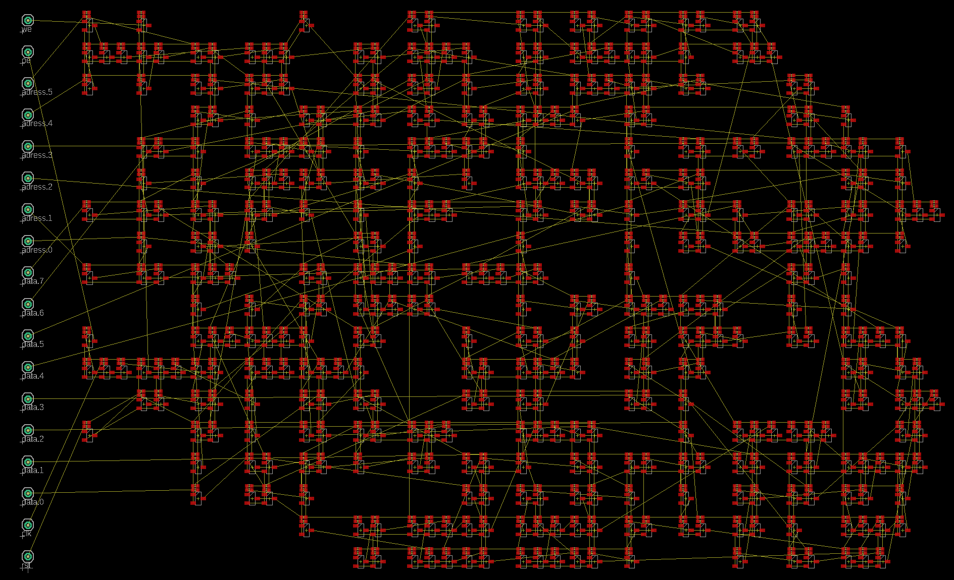

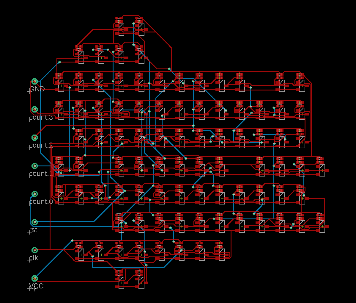

udok schrieb: > Kannst mal sagen, was das ganze mal werden soll? Das hatte ich im ersten Post schon ungefähr beschrieben. Im Detail versuche ich einen automatisierten Workflow zu erstellen, der aus einem in VHDL beschriebenen Logikdesign ein PCB erzeugt. Genau so, wie es bei ICs gemacht wird. Der Vorteil ist, dass man die PCBs einfacher fertigen kann. Als Beispiel unten ein in VHDL beschriebener Zähler. Mein Workflow erzeugt daraus ein PCB (Anhang), welches man direkt bei JLCPB bestellen und bestücken lassen kann (Anhang). Der Flow sieht aktuell so aus: 1) Synthese mit GHDL+Yosys in eine Spice-netlist. Die Zellen sind über ein liberty-File beschrieben 2) Ein Python-Programm liest die Netzliste, bricht einige der Standardzellen in weitere Primitives herunter (z.B. DFF in NOR2) und platziert sie in einem Grid. Das Placement wird anschließend mit einem einfachen Simulated Annealing Algorithmus optimiert. Danach wird das Grid ein Einzelbauteile zerlegt und in ein eagle-PCB eingefügt. 3) Der Eagle Autorouter (oder freerouting) erzeugt die Verbindungen 4) Order bei JLPCB Ist zugegebenermaßen nur bedingt Produktrelevant, aber ich habe eine Menge über Designflows gelernt, wie sie auch für ASICs verwendet werden. Ich muss die erzeugte Logik noch etwas optimieren, aktuell verbauchen die DFF 15 Transistoren. Hatte auch überlegt, den OpenROAD P&R zu verwenden, aber für kleine Designs reicht der aktuelle Optimierungsalgorithmus aus. Auch noch wichtig: Extraction aus dem PCB, LVS, Powergrid optimierung, bypass caps.

Kann mich dunkel erinnern, das Synopsis sowas ähnliches konnte. Die hatten eine 74-TTL Bibliothek, mit der man beliebige VHDL Logikdesigns in Standardgatter synthetisieren konnte... ist aber lange her. Es gibt aber open source Synthese tools, die das vielleicht können. Spendiere wenigstens eine Groundplane und/oder ein paar Stützkondensatoren. Mit dem Kupfer musst du auch nicht so geizen. Aber wozu macht man sowas? Langeweile? Long Covid Folgen? Aber selbst wenn man sowas sinnvoll findet, wozu verwendet man dann einzelne Transistoren, wenn man zu faul ist, die händisch zu verdrahten? Dann kannst doch gleich einen FPGA verwenden, oder übersehe ich da was. Ich mein, als Hobby für Pensionisten mit übermässig viel Freizeit kann ich mir ja sowas vorstellen, aber was ist dann der Sinn, da alles automatisch zu machen. De fakto bekommst du eine Blackbox per Post, und hast nicht das Gefühl "Super, das habe ich selber zusammengelötet".
Ein wesentlicher Unterschied zwischen den Logikelementen in einem FPGA und einem diskreten Aufbau besteht darin, dass im FPGA entsprechende Taktverteilstrukturen vorhanden sind, die sicherstellen, dass die Register gleichzeitig getaktet werden. Die ganze Logik ist mit ihren Setup-Zeiten genau darauf optimiert. Bei diskreter Logik muss man jedoch die teils recht langen Setup-Zeiten an Flip-Flops bzw. Registern einhalten. Bei 5 ns Setup benötigt man dafür schon einige Dezimeter an Leiterbahn. Wesentlich sinnvoller für den diskreten Aufbau ist daher ein mehrphasiger Takt, so dass aufeinanderfolgende Stufen immer phasenversetzt angesteuert werden und somit die Setup- und Hold-Zeiten eingehalten werden. Bei einem FPGA würde dieser zusätzliche Aufwand innerhalb einer Taktdomäne jedoch nur unnötig Ressourcen fressen. Gibt es denn Synthesewerkzeuge für diskrete oder integrierte Logik, denen man beibringen kann, dass unbedingt mit mehrphasigem Takt gearbeitet werden muss? Natürlich kann man das manuell in der Hardwarebeschreibung genau so formulieren, was ich auch schon getan habe, aber kann man automatisiert prüfen lassen, ob die Mehrphasigkeit strikt eingehalten wurde?
udok schrieb: > Kann mich dunkel erinnern, das Synopsis sowas ähnliches konnte. > ... Es gibt aber open source Synthese tools, die das vielleicht > können. Yosys kann so etwas mit dem richtigen Library file. Der Output ist allerdings nur eine Netzliste. P&R muss man selber machen. udok schrieb: > Spendiere wenigstens eine Groundplane und/oder ein paar > Stützkondensatoren. > Mit dem Kupfer musst du auch nicht so geizen. Später :) udok schrieb: > Aber selbst wenn man sowas sinnvoll findet, > oder übersehe ich da was. Vielleicht interessiert es mich mehr, an dem Flow zu arbeiten, als Schaltungen zu löten?
Andreas S. schrieb: > Bei diskreter Logik muss man jedoch die teils recht langen Setup-Zeiten > an Flip-Flops bzw. Registern einhalten. Bei 5 ns Setup benötigt man > dafür schon einige Dezimeter an Leiterbahn. Wesentlich sinnvoller für > den diskreten Aufbau ist daher ein mehrphasiger Takt, so dass > aufeinanderfolgende Stufen immer phasenversetzt angesteuert werden und > somit die Setup- und Hold-Zeiten eingehalten werden. Bei einem FPGA > würde dieser zusätzliche Aufwand innerhalb einer Taktdomäne jedoch nur > unnötig Ressourcen fressen. > > Gibt es denn Synthesewerkzeuge für diskrete oder integrierte Logik, > denen man beibringen kann, dass unbedingt mit mehrphasigem Takt > gearbeitet werden muss? Ja, bei diskreter Logik arbeitet man üblicherweise mit mehrphasiger Logik und Latches. Die Pipelinestufen halbiert man auf die Halbzyklen. Für Synthesewerkzeuge und HDL ist so etwas allerdings nur schwer umsetzbar. Verilog kann zwar Latches beschreiben, aber Yosys hat bisher keine Möglichkeit, diese zu extrahieren. Es gibt einige Workarounds, welche aber allesamt nicht sehr schön sind. Ich habe mich daher entschieden nur DFF einzusetzen. Der Nachteil ist ein relativ hoher Aufwand in Transistoren: 15 Transistoren pro DFF für ein "sauberes" Design, 7 in einem pseudoanalogen Design. Die DFF nutzen interne clockbuffer, was Probleme mit glitches und setup-time violations etwas reduziert. Ein super-high-speed Design bekommt man damit natürlich trotzem nicht.
Btw, hier ist der aktuelle Stand des Projektes: Beitrag "PCBFlow - Automatisches Generieren von PCB Layouts aus VHDL code (Work in Progress)" https://github.com/cpldcpu/PCBFlow Diskussionen zu Sinn und Unsinn sind, glaube ich, nicht sehr zielführend. Der Ansatz ziehlt ausschließlich auf diskrete Digitaldesigns ab, die seit den 70/80er Jahren außerhalb des Hobbybereichs eher selten auf PCBs umgesetzt werden.
