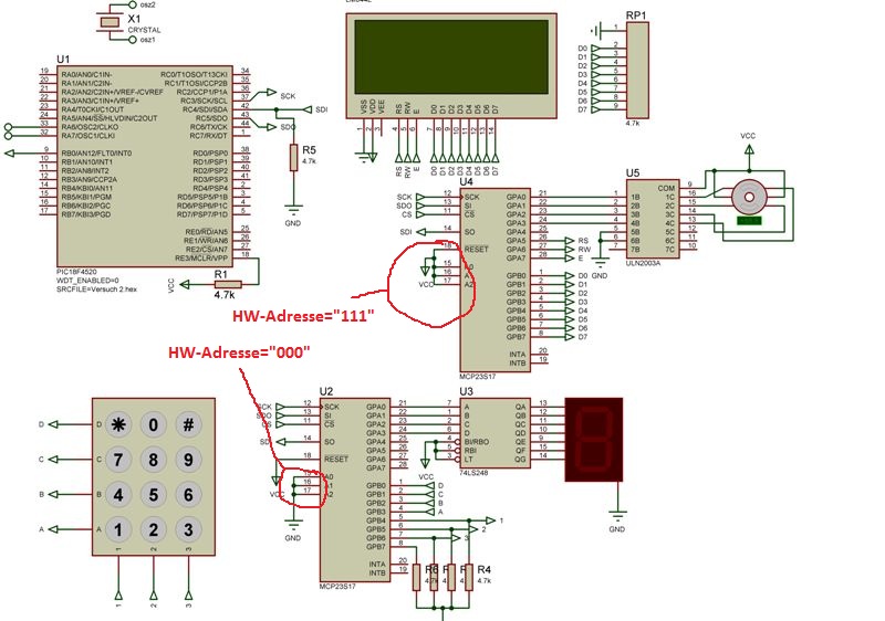

Bild 1 zeigt, wie das Ganze hardwaremäßig realisiert wurde und im Weiteren versuche ich zu erklären wie die Erstellung funktionieren soll. PIC18 SPI.jpg
Die Grundprinzipien des MSSP – Moduls werden hier nicht betrachtet, dafür gibt es ein Datenblatt von Microchip, im Entwurf habe ich allerdings ein MSSP- Modul im SPI Modus benutzt. Wie auf dem Bild zu sehen, um die ganze Peripherie anzuschließen, habe ich nur 4 PortPins des PIC18 gebraucht: Port B(Pin B0) um das ChipSelect -Signal auszugeben, und PortPins RC3 bis RC5 des Ports C (hiermit wird MOSI, MISO und Taktsignale erzeugt). Als Porterweiterung wird ein MCP23S17(U2) von der Firma Microchip benutzt. Alle 16 Bit-Ausgänge können als Inputs oder Outputs mit oder ohne Pull-Up Widerstände konfiguriert werden. Port A des MCP23S17(U2) ist direkt am Eingäng des BCD to 7-Segment Umwandlers angeschlossen. Der 74LS248 wandelt die 4-bits Parallel Code in die 7-Segment Information um. Port A von MCP23S17(U2) soll als Ausgang eingestellt werden und die Nummer der gedruckten Taste ausgeben.
Die ersten 4 bits vom Port B sollen als Ausgänge dienen, die Pins 4 bis 6 des Ports B sind Eingänge. Diese Einstellung ist notwendige Bedingung für die Tastaturabfrage, die Tastatur wird dynamisch abgefragt. Was heißt das? Das heißt, dass nur eine Zeile (A,B,C oder D) zu jedem Zeitpunkt eine logische 1 bekommt. Danach wird geprüft, ob die Spalte 1,2 oder 3 auch eine logische 1 hat. Ist das der Fall, dann wird angenommen, dass die entsprechende Taste gedrückt wurde. (Siehe mein Video im Anhang).

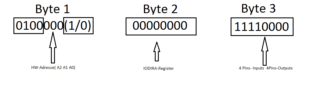

Die Datenübertragung zwischen dem Microcontroller und dem MCP23S17 braucht 24 Bit, also 3 Byte.Das erste Byte trägt Information über die HW-Adresse in sich und noch ein Bit besagt ob es um Lese- oder Schreiboperationen geht. Das zweite Byte bezieht sich auf die Registeradresse des ICs (hiermit sagen wir ob Port A bzw. B ein Ein- oder Ausgang ist, greifen auf Ausgabepuffer zu oder lesen die aktuellen Werte aus). Das dritte Byte trägt die Daten. (Siehe Bild 2)

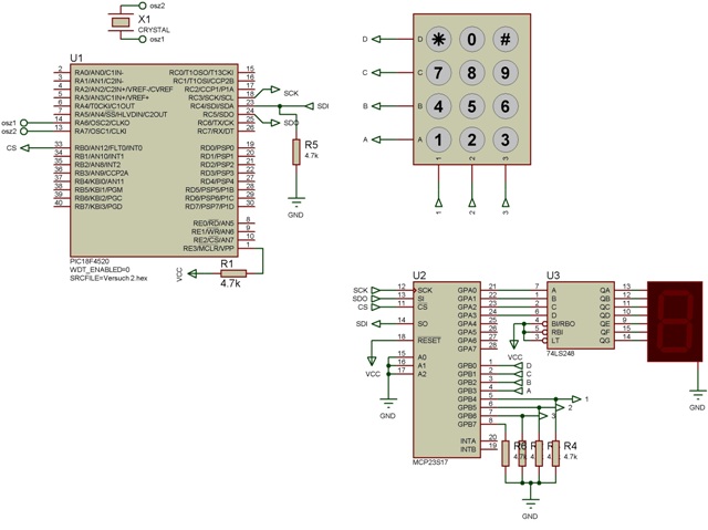

Die oben gezeigte Schaltung erlaubt uns weitere Port-Pin Erweiterungen auszuführen und bis zu 8 MCP23S17 anzuschließen. Dabei sollen die HW-Adressen, der anzuschließenden MCP23S17, sowie die Software modifiziert werden. In diesem Fall steigt die Zahl der I/O Pins bis zu 128 plus die eigenen Pins des Microkontrollers. Allerdings muss darauf geachtet werden, dass die Bearbeitungsgeschwindigkeit in diesem Fall abnimmt (Siehe Bild 3). SPI Weiterentwicklung.jpg
