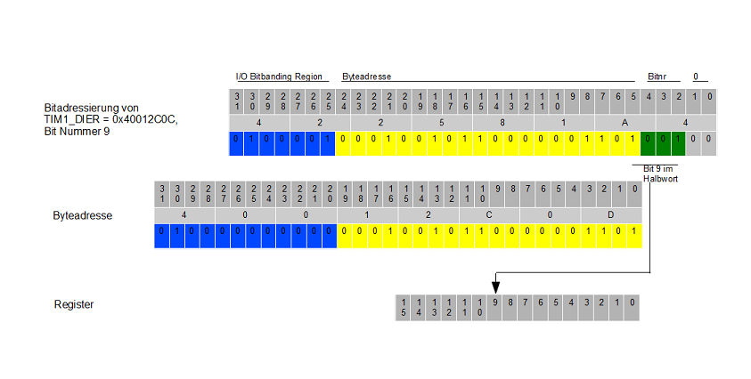

ARM Controller mit den Cores Cortex-M3 und -M4 sowie auch manche Cortex M0+ besitzen jedoch die Fähigkeit, einzelne Bits im RAM und im Peripheriebereich direkt adressieren zu können. Dazu existiert für den Peripheriebereich 0x40000000-0x400FFFFF ein weiterer Adressbereich 0x42000000-0x43FFFFFF und für den RAM-Bereich 0x20000000-0x200FFFFF der Bereich 0x22000000-0x23FFFFFF. Das sogenannte Bitbanding.
Arbeitsweise
In der Bitbanding-Region wird aus den Adressbits 5..24 die Byteadresse abgeleitet, indem diese Bits um 5 Bits nach rechts verschoben zur Basisadresse der normalen Region addiert werden. Die Adressbits 2..4 geben die Bitnummer im Byte an. Die Adressbits 0..1 besitzen keine Funktion und sollten 0 enthalten.
Ladebefehle in einer Bitbanding-Region laden den Wert 1, wenn das adressierte Bit gesetzt ist, sonst 0. Speicherbefehle speichern Bit 0 des Wertes ins adressierte Bit.
Adressierung
Dadurch wird die obige Sequenz nun zu:
ldr     r0, =0x422581A4
mov     r1, #1
strh    r1, [r0]
oder in C
*(volatile uint16_t *)0x422581A4 = 1;
Das skizzierte Problem mit Interrupt-Handlern kann hier nicht mehr auftreten, da die Bitmodifikation als ununterbrechbarer Teil des Store-Befehls ausgeführt wird.
