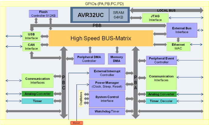

Architektur
Der AT32UC3C0512C besitzt einen 32-bit-RISC-Prozessorkern mit 512KB Flash und 64KB SRAM. Der Prozessor kann mit einer Taktfrequenz von bis zu 66MHz betrieben werden. Der Prozessorkern ist umgeben von Peripheriemodulen, die für die verschiedenen Funktionen des Controllers zuständig sind. Die einzelnen Module erhalten ihren Arbeitstakt über die drei Peripheriebusse PBA, PBB und PBC (graue Pfeile im Bild), deren Takte jeweils einzeln konfiguriert werden können. Diese Peripheriebusse sind neben der HighSpeedBusMatrix (HSB, orangener Kasten im Bild) für den Informationsaustausch zwischen den verschiedenen Modulen zuständig. Die lila dargestellten Module sind für interne Funktionen wie Taktfrequenzen, Speicherorganisation, Interruptfreigaben usw. zuständig. Die grün dargestellten Module sind dagegen für die Kommunikation mit dem Controllerumfeld verantwortlich. In meinen weiteren Beiträgen werde ich vor allem auf die Konfiguration der wichtigen internen Funktionen eingehen, die notwendig sind, um den Mikrocontroller zu betreiben.
