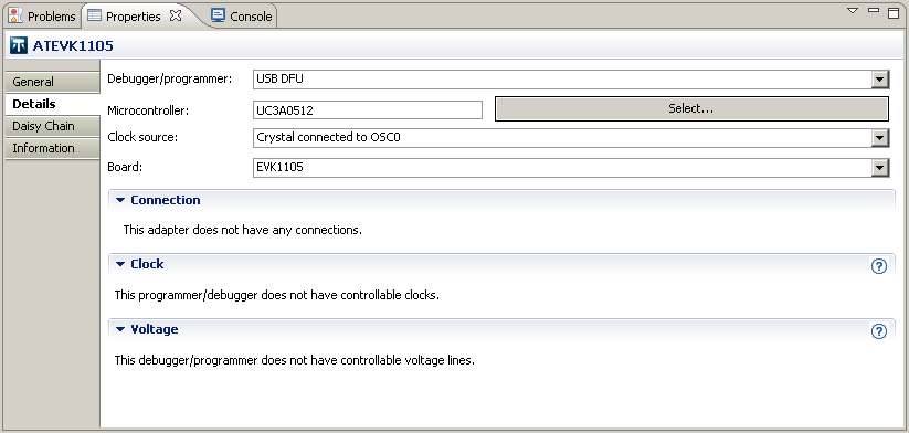

  • Auf den New-Target Button klicken
  • Im Property-Window die Eigenschaften konfigurieren:
    • General
      • Name: ATEVK1105
      • Binaries: hier muss nichts eingetragen werden
    • Details
      • Debugger/Programmer: USB DFU auswählen
      • Mikrocontroller: UC3A0512 auswählen
      • Clock Source: Crystal connected to OSC0 auswählen
      • Board: ATEVK1105 eingeben
      • Connection: hier kann nichts eingetragen werden
      • Clock: hier kann nichts eingetragen werden
      • Voltage: hier kann nichts eingetragen werden
    • Daisy Chain
      • Der DFU-Mechanismus unterstützt kein Daisy Chain, daher kann nichts eingetragen werden
    • Information
      • Memory: hier kann nichts eingetragen werden

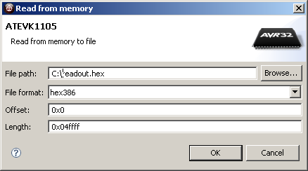

  • Starten von AVR32-Studio
  • Verbinden des PC mit dem Board (PC:USB nach Board:User-USB)
  • Haupt-CPU des Boards im DFU-Modus starten
  • Herunterladen und speichern des ROM-Images als hex-File:
  • Es wird ein korrekt konfiguriertes Target-Window benötigt (wichtig ist nur das Target ATEVK1105)

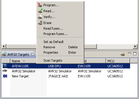

  • Rechtsklick auf das ATEVK1105-Target und auswählen von Read...
  • Eingabe des Speicherorts, des Dateiformats, des Offset (0x0 passt), der Länge (0x4ffff passt, habe dies empirisch ermittelt in dem ich mehrfach ausgelesen habe, bis die letzen bytes im hex-File 0x00 waren
  • Die Datei readout.hex enthält nun das Image der Beispielapplikation

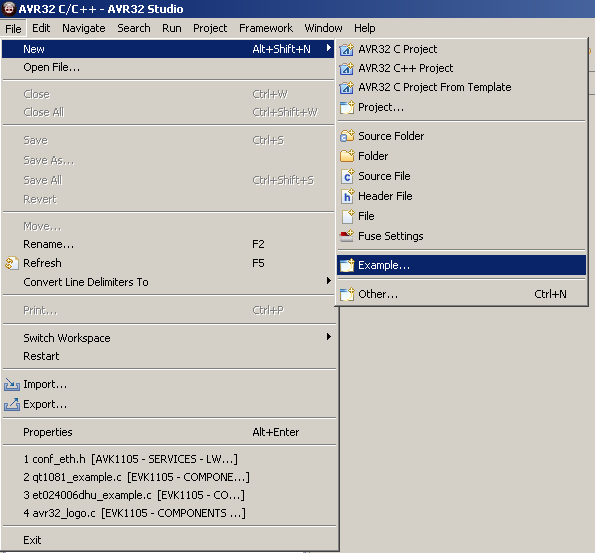

Aufsetzen eines neuen Beispiel-Projekts

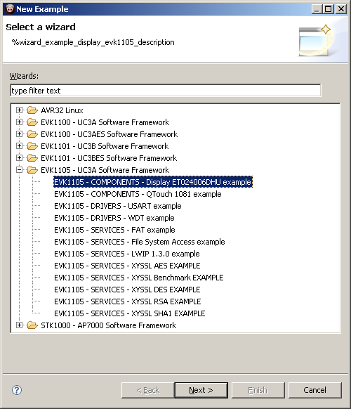

  • Die Erzeugung der Beispielcodes wird über: File->New->Example... aufgerufen:
  • Im folgenden Dialog wählt man das gewünschte Beispiel-Projekt aus:
  • Nun wird man aufgefordert einen Namen für das Projekt einzugeben, dieser kann frei gewählt werden. Als Workspace sollte Use default location aktiv sein.
  • Das neue Beispiel-Projekt ist nun im Project-Explorer unter dem vorher vergebenen Namen verfügbar:

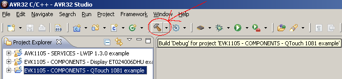

Übersetzen des Beispielprojekts
  • Das Projekt das Übersetzt werden soll im Project-Explorer markieren
  • Durch drücken des Build-Hammers wird das Projekt übesetzt:

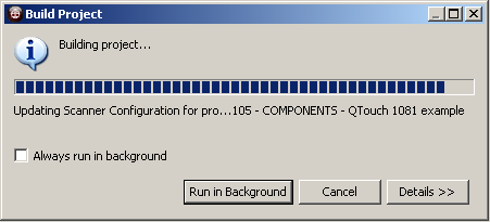

  • Ein Fenster mit dem fortlaufenden Build-Prozess-Balken wird eingeblendet:

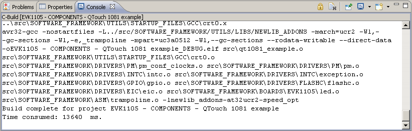

  • In der Console kann überprüft werden ob der Übersetzungsvorgang erfolgreich verlaufen ist:

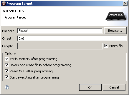

    • Rechtsklick auf das Target ATEVK1105 und auswählen von Program...
    • Folgendes Fenster erscheint:
    • Hier ist file.elf durch das zu programmierende File mit Pfad zu ersetzen, verwende hierzu den Browse... - Dialog
    • Der Offset muss 0x0 betragen.
    • Die Dateilänge automatisch mit Entire file ermitteln lassen
    • Bei Options müssen alle Haken gesetzt sein
    • mit OK bestätigen
  • Das Herunterladen abwarten (rechts unten warten bis folgende Meldung verschwindet:

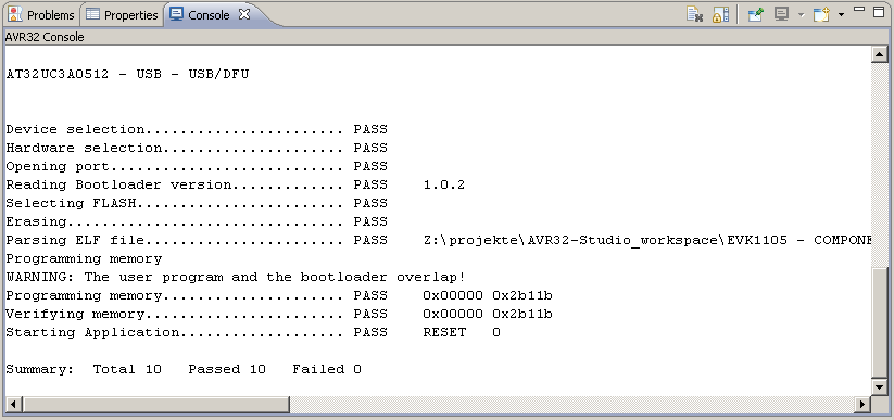

  • Der Programmiervorgang kann im Consolen-Fenster kontrolliert werden:
  • Das Board wird durch den Bootlader nach dem Programmieren automatisch gestartet (haben wir vorher in den Options angegeben)
