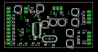

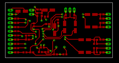

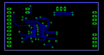

Layout:
Version von TheMason
Die Vorschläge sind tlw. realisiert. Z.B. Widerstandsbrücken statt Jumper, Masseflächen nicht getrennt sondern nur eine auf der Unterseite.
Schaltung in Anlehnung an das Referenz-Design von TI.

Board Oberseite:
Board Unterseite:
Bauteile Platzierung:

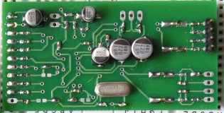

Fertige Platine:
Oberseite
Unterseite
Es wurden 2 Boards (einer als Master, der andere als Slave) aufgebaut und tlw. getestet (Mikrofon und Headphone noch nicht getestet). Line In/Out und Konfig. funktionieren.
Kleiner Wermutstropfen : Die 220µF Elkos für den Kopfhörer haben das falsche Shape und sind zu klein.
Auf dem Bild sind auch statt 0.47µF Elkos 470nF Kerkos verbaut. Passen sollten die 0.47µF aber schon, denn die 1µF sind ja schon recht klein.
