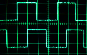

Um eine halbe Phase verschobenes Rechtecksignal
Die ISR (Interrupt Service Routine), die die Positionsänderungen erfassen sollte, gestaltete sich nun recht einfach. Das Lichtschranken-Pärchen liefert logischerweise für jede Lichtschranke ein Rechtecksignal, solange sich der Motor dreht. Die Signale der beiden Lichtschranken sind eine halbe Phase zueinander verschoben. Einen Interrupt habe ich nur für die eine Lichtschranke initialisiert. Dieser löst bei jeder steigenden und fallenden Flanke, also immer wenn sich der Zustand von High auf Low oder von Low auf High ändert, aus. In der ISR brauche ich dann nur noch zu erfassen, welcher Pegel an den beiden Eingängen, an denen die Lichtschranken angeschlossen sind, anliegt und diese beiden Pegel zu vergleichen. Wenn beide Pegel gleich sind (egal ob High oder Low), dreht der Motor in die eine Richtung und ich zähle eine vorher initialisierte Zählervariable um einen Zähler hoch. Sind die beiden Werte unterschiedlich, dreht der Motor in die andere Richtung und ich zähle meine Variable herrunter. Somit habe ich schon einmal eine relative Positionsbestimmung. Allerdings kann ich nicht wissen, an welcher Position die Maschine startet (das weiß die Maschine nicht einmal selbst).

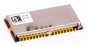

Bluetooth-Modul BTM222
Nachdem die Grundfunktionalität der Firmware nun gegeben war, musste nun die drahtlose Kommunikation her. Diese Aufgabe übernimmt bei mir ein BTM222. Es hat den Vorteil, dass es eine große Reichweite hat (Class1: 100m) und einfach anzusteuern ist. Um eine UART-Funkbrücke zu realisieren, muss man nur die Rx- und Tx-Pins des Moduls mit den Tx- und Rx-Pins des Mikrocontrollers verbinden (Achtung: über Kreuz verbinden. Tx an Rx und Rx an Tx). Dann noch die Stromversorgung des Moduls und eine Antenne (bei mir ein paar cm Klingeldraht) und es kann los gehen. Für den XMC2GO habe ich dabei die von Uwe Becker bereitgestellte UART-Lib [4] genommen und leicht modifiziert. In der Lib sind TX auf P2.1 und RX auf R2.2 gelegt. Das macht auch Sinn, da damit die auf dem XMC2GO integrierte UART-to-USB Bridge angesprochen wird. Da ich jedoch TX und RX mit meinem BTM222 verbinden möchte, müssen diese auf die Pin-Leisten umgelegt werden. Ich habe mich nach einem Blick ins Datenblatt für die Pins P0.14 (RX) und P0.15 (TX) entschieden. Das hat den einfachen Grund, weil in der Lib die Input-Daten intern von DX3 (P2.2) auf DX0 umgeleitet werden. Da DX0 an P0.14 liegt, kann diese Umleitung einfach entfernt werden. Danach muss nur noch DOUT0 auf P0.15 umgeleitet werden und einer Kommunikation steht (fast) nichts mehr im Wege. Da das Modul standardmäßig mit einer Baudrate von 19200bps arbeitet, in der UART-Lib aber 115200bps eingestellt sind, muss nun eines von beidem angepasst werden. Ich habe mich dafür entschieden, die Baudrate des Moduls anzupassen. Dafür habe ich einen USB-UART-Wandler an die Tx- und Rx-Pins angeschlossen und den Befehl ATL5 über das Programm hTerm an des Bluetooth-Modul gesendet. Damit wird auch auf dem BTM222 eine Baudrate von 115200bps eingestellt und XMC2GO und BTM222 können kommunizieren.
