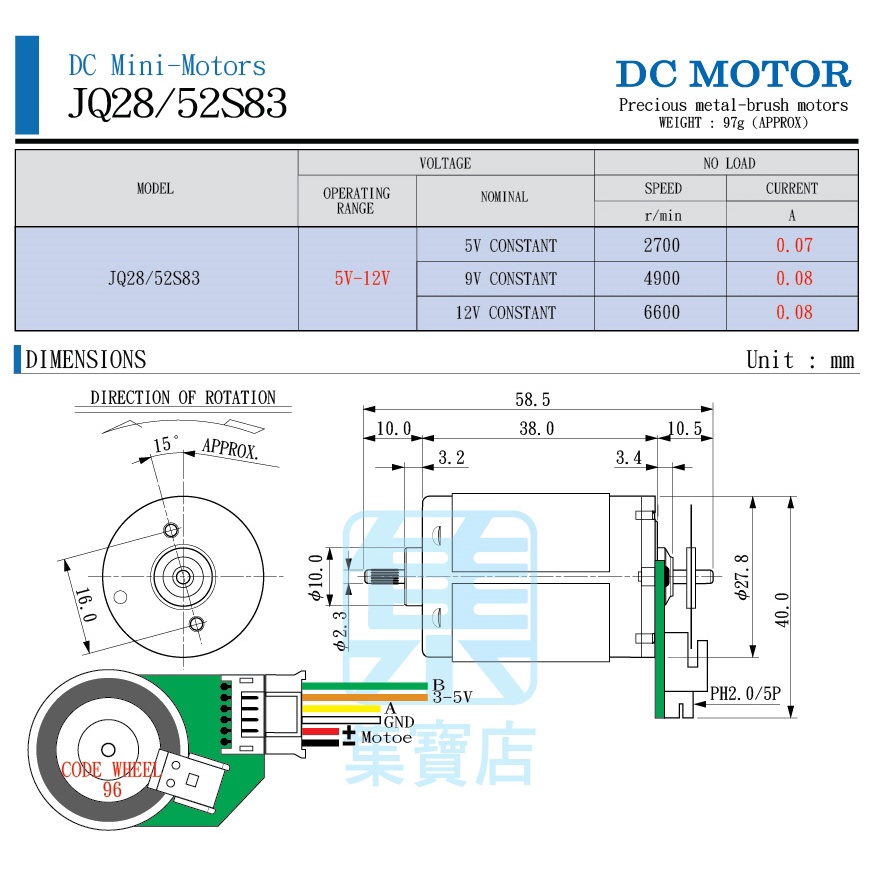

Motoren - X- und Y-Motoren
Auf dem X-Motor meines Exemplars ist zu lesen:
Folgendes Datenblatt gab es da auf einer taiwanesischen Shoppingseite:
( https://cf.shopee.tw/file/2d28471d3174438a242d1403fc02c3b3 )
Der ausgebaute X-Motor wurde kurz außerhab der Maschine im Leerlauf getestet.
Dazu 3,3V an Sensor-Supply (orange und weiß im Datenblatt) angelegt und mit verschiedenen Spannungen an "Motoe+-" stimuliert und die Frequenz der Encoderspuren mit dem Oszi vermessen:
| Umot V | f kHz | v r/sec | v rpm |
| 5V | 4.33kHz | 45.1u/sec | 2706rpm |
| 9V | 8.08kHz | 84.2u/sec | 5052rpm |
| 12V | 10,88kHz | 133.3u/sec | 6789rpm |
Die Freqzenz durch die Anzahl der Pulse pro Umdrehung - 96 - geteilt ergibt die Anzahl der Umdrehungen pro Sekunde.
A- und B-Spur produzieren sehr harte Flanken, man kann annehmen, dass da bereits ein Schmitt-Trigger im Sensor verbaut ist.
Bei händischem Drehen um ca. eine Umdrehung kamen 97 Pulse heraus - die Angabe
der 96 Pulse pro Umdrehung scheint also korrekt zu sein.
Der Motor verhält sich also wie im Datenblatt angegeben.
