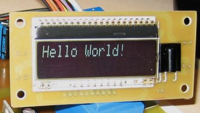

(hier im Bild ein DOGM162-Display, montiert zusammen mit einem IR-Sensor TSOP1736 auf der Frontplatine meines HiFi-Vorverstärkers)
Da der Befehlssatz eben nur ähnlich, aber nicht identisch ist mit dem HD44780-Controller, bestand für mich der Bedarf nach eigenen Routinen, um diese Displays schnell und unkompliziert anzusteuern.
