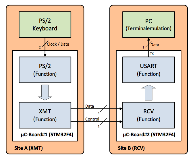

Zwei STM32F4 Discovery Boards sollen durch 4 parallele Datenleitungen und eine Steuerleitung, ähnlich der LCD-Implementierung, miteinander kommunizieren. An einem Board werden über eine PS/2 Tastatur Zeichen eingegeben. Von diesem Board werden die Zeichen an das zweite Board übertragen. Das zweite Board sendet diese Zeichen über die USART-Schnittstelle an ein PC-Terminal Programm (Putty oder Teraterm).
Blockschaltbild
Blockschaltbild STM32F4.png Beschreibung des Projekts als Fließtext und/oder Liste von Features.

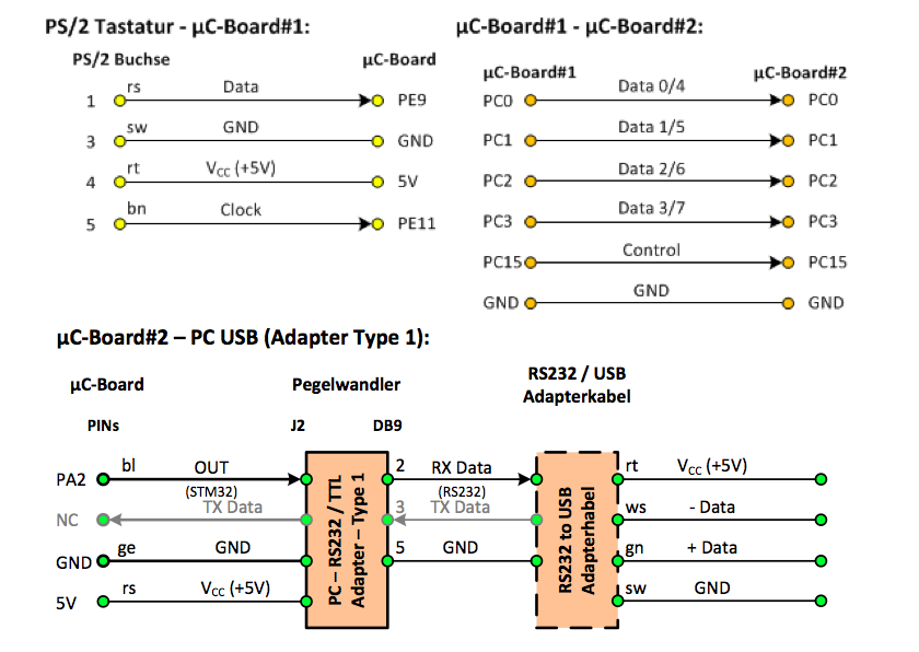

Übertragung
Die Übertragung erfolgt parallel über 4 Datenleitungen. Eine Control Leitung „C“ teilt den Empfänger (RCV) mit wann die vom Sender (XMT) angelegten Daten gültig sind (positive Flanke des Control Signales). Da ein Character aus 8 Bit besteht, jedoch nur 4 Datenleitungen für die parallele Übertragung verfügbar sind, muss ein Character in Nibbles zu 4 Bit unterteilt werden. Auf der Empfangsseite werden die 2 empfangenen Nibbles wieder zu einem Character mit 8 Bit zusammengesetzt.
