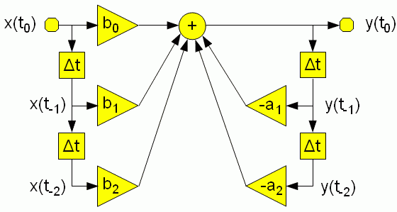

Von der Übertragungsfunktion zum Programm
Unsere SOS-Teilfilter haben jetzt (je nach Vorzeichen der Exponenten) diese Übertragungsfunktion:
[math]\displaystyle{ H(z)=\frac{b_{2}\cdot z^{-2}+b_{1}\cdot z^{-1}+b_{0}}{a_{2}\cdot z^{-2}+a_{1}*z^{-1}+1} = {\frac{b_{2}+b_{1}\cdot z+b_{0}\cdot z^{2}}{a_{2}+a_{1}\cdot z+z^{2}}} }[/math]
Jetzt wird von z-Bereich wieder in den Zeitbereich rücktransformiert. Diese Funktion y(t)= f(x(t))und der dazugehörige Programmablauf wird üblicherweise in Form eines Blockdiagramms dargestellt:
Wir sehen drei Blocktypen: ein Verzögerung um einen Sampletakt Δt, Addition mehrere Summanden, und Multiplikationen mit Konstanten, die aus der Übertragungsfunktion abgelesen werden. Spezielle Signalprozessoren enthalten übrigens für die beiden letzteren einen sogenannten MAC multiply-accumulate Befehl. Im Atmega-Programm wird es in einem Assembler-Macro namens SMAC32 durchgeführt.

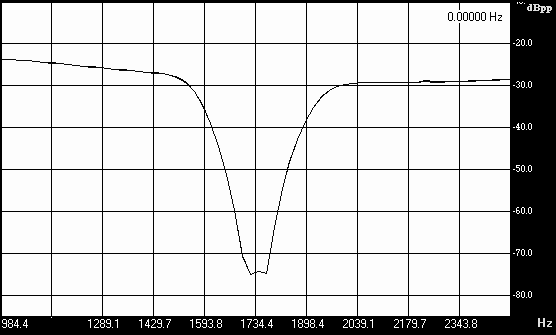

Scilab-Berechnung mit eqiir
// Stopband-Filter für 1750 Hz, Samplerate =18029Hz
// Eckfrequenzen 1400Hz, 1700Hz, 1800 Hz, 2100Hz:
omega=[2*%pi*(1400/18029),2*%pi*(1700/18029),2*%pi*(1800/18029),2*%pi*(2100/18029)];
// Maximale Durchgangswelligkeit 0,5 dB
deltapass = (1-10**(-0.5/20)) ;
// minimale Sperrband-Dämpfung 50 dB
deltastop = 10**(-50/20);
// IIR-Filter berechnen, "stopband", "elliptic":
[sos,gain,zeroes,poles] = eqiir('sb','el',omega,deltapass,deltastop);
// Second order sections anzeigen:
sos
gain
//Frequenzgang berechnen und plotten:
zaehlerprodukt = prod(sos(2));
nennerprodukt = prod(sos(3));
frequenzgang = gain*abs(freq(zaehlerprodukt,nennerprodukt,exp(%i*(0:0.01:%pi))));
// frequenzgang = gain*abs(freq(zaehlerprodukt,nennerprodukt,exp(%i*(0:0.01:%pi))));
n = prod(size(frequenzgang));
//plot(20*log(frequenzgang(2:n))/log(10),(n*18029/(200*%pi)));
plot(20*log(frequenzgang (2:n))/log(10))
(Ergebnis:)
                            2                             2                           2
          1 - 1.6219938z + z            1 - 1.6396794z + z           1 - 1.656616z + z
sos = --------------------------  *  ------------------------  *  -------------------------
                                2                             2                            2
      0.9383702 - 1.5100165z + z     0.8466245 - 1.513936z + z    0.9485511 - 1.663563z + z
gain = 0.8683583
Messung des 1750 Hz-Sperrfilters
Gemessen mit "Visual Analyzer":

;1750 Hz Sperrfilter:
	.dw 	16384	 	;  b01 *16384 ( 1        )
	.dw 	-26575	 	;  b11 *16384 (-1,6219938)
	.dw 	16384	 	;  b21 *16384 ( 1        )
	.dw 	24740		; -a11 *16384 ( 1,5100165)
	.dw 	-15374	 	; -a21 *16384 (-0,9383702)
	.dw 	16384	 	;  b02 *16384 ( 1        )
	.dw 	-26865	 	;  b12 *16384 (-1,6396794)
	.dw 	16384	 	;  b22 *16384 ( 1        )
	.dw 	24804	 	; -a12 *16384 ( 1,5139300)
	.dw 	-13871	 	; -a22 *16384 (-0,8466245)
	.dw 	16384		;  b03 *16384 ( 1        )
	.dw 	-27142	 	;  b13 *16384 (-1,6566160)
	.dw 	16384		;  b23 *16384 ( 1        )
	.dw 	27256	 	; -a13 *16384 ( 1,6635630)
	.dw 	-15541	 	; -a23 *16384 (-0,9485511) */
