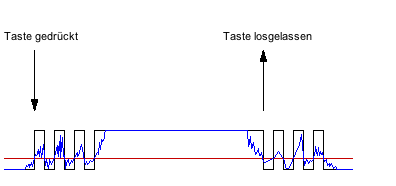

Warum muß das "Prellen" einer Taste eigentlich immer als sauberer Rechteck dargestellt werden? Meiner Meinung nach verwirrt das unsichere Neulinge. -- Guido 10:44, 9. Jul 2005 (CEST)
Für die Auswertung in der Logik ist ja das Wechselspiel zwischen Nullen und Einsen so wie dargestellt das Problem. Trotzdem hast du natürlich recht, als das die Ursache, also die Spannung am Schalter ganz anderes aussehen kann, bspw. langsames Ansteigen an Nicht-Schmitt-Trigger-Eingängen. Ich unterstütze deine Bemühungen, neue Bildchen einzufügen ;-) --Yahp 13:19, 9. Jul 2005 (CEST)
Unkreativ und lustlos, aber vielleicht schon mal was, bis jemand mal mit einem Speicheroszi einen Originalpreller abschießen kann:
-- Guido 17:19, 9. Jul 2005 (CEST)
- Hallo Guido, ich bin für das Einbinden des Bildes im Artikel. Gegenstimmen? Nein. Gut, machen wir es so :-) --Yahp 01:13, 11. Jul 2005 (CEST)
- Werde das nachholen! 0:0:0:FFFF:87:166:185:17 16:20, 19. Jan. 2013 (UTC)
- Ich finde das Bild sehr verwirrend. Das blaue ist die Spannung vor dem RC ? Das ist aber genau ein Komparator ohne Hyterese
