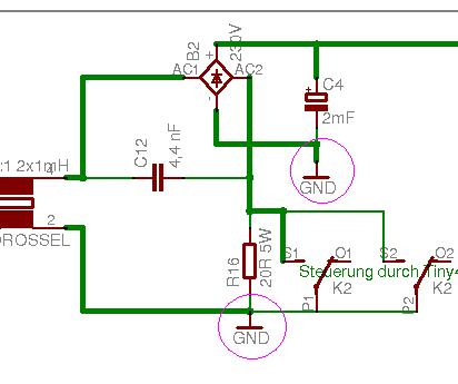

1. zum Ladewiderstand (R16)
R16 in der Einspeisung ist mit 5Ohm bei 5W angegeben... wie kommst du auf den Wert?
Antwort: Das ist der Ladewiderstand der Kondensatoren, sonst fließe ein zu großer Ladestrom und die Sicherung geht flitzen. Wenn der R größer ist dauert das Laden halt länger.
Rückfrage: Soweit ist das schon klar... nur 5 Ohm bei 230V entsprechen 46A!? Also sind die 5W doch etwas klein!? Oder hält sich das in Grenzen, weil die Kondensatoren so schnell geladen werden?
Antwort: hast Recht, nimm 20 Ohm, zur Zeit habe ich dort eine Glühlampe eingebaut.
Rückfrage: Warum wird R16 bei erreichen einer best. Spannung überbrückt? Das verstehe ich nicht ganz.
Damit der Ladewiderstand im Betrieb nicht stört.

3. Warum braucht man zwei Relais (P1 und P2)? Ist das Relais, dass am ATTiny hängt, stellvertretend für diese beiden Relais?
P1 und P2 sind die Kontakte des einen Relais K2. Hatte gerade ein solches Relais in der Bastelkiste. (siehe 2)

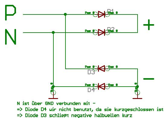

Zeichne bitte noch ein Massesymbol unter R16 und an X3/2 , sodass man sieht, dass hier eine Verbindung besteht.
Ich hoffe Du hast den Leistungsteil mit den 325 V nicht auf eine Lochrasterplatine aufgebaut.
Axel
Hallo Axel,
Habe gerade das Bild aktualisiert. Die Einspeisung habe ich fast fertig (bis auf die Zenerdiode und Anschlüsse), ich hoffe in den nächsten Tagen fertig zu werden und 325V Gleichspannung zu messen. Zu der Zenerdiode noch ne Frage: Was für eine ist das? BZX55 ist ja nur eine Serie von verschiedenen, oder?
Den Leistungsteil wollte ich ursprünglich auch auf eine Lochrasterplatine machen, werde statt dessen aber doch ein PCB nehmen. An welche Probleme hast du bei einer Lochrasterplatine gedacht?

Brückengleichrichter so wirklich OK?
Wenn ich richtig sehe wird eine Diode des Brückengleichrichters kurzgeschlossen und ist damit unnötig (OK ist auch nicht weiter schlimm). Eine andere Diode schließt negative Halbwellen von P nach N durch und dürfte vermutlich recht war werden oder schnell aufgeben und kaputt gehen.
Ich denke es wäre besser nur 2 Dioden, bzw. nur den halben Brückengleichrichter zu benutzen. Das Netz wird hier übrigens nur unsymmetrisch belastet, da die negative Halbwelle überhaupt nicht benutzt wird.
Oder übersehe ich etwas? (Siehe Grafik)
Der Minus vom Zwischenkreis liegt natürlich nicht auf Erde. Da gibt es zwar ein Massesymbol, dies ist nicht mit der Erdungssymblol zu verwechseln.
Der Zwischenkreis Minus liegt auf 127V gegen Erde.
Axel
Hmm, ok. Ich sehe gerade das das ganze in dem Eagle file OK ist. Der Schaltplan "Bremschopper_3.png" im Artikel selbst ist aber scheinbar verkehrt weil er diesen Kurzschluss hat.
Viele Grüße, Kai (der gerade eine 2 Phasen Variante mit 90 Grad Phasenverschiebung baut für Kondensatormotoren).
Ich hab die stellen hier mal markiert:
OK, der untere Masseanschluss ist natürlich Unfug. Axel
