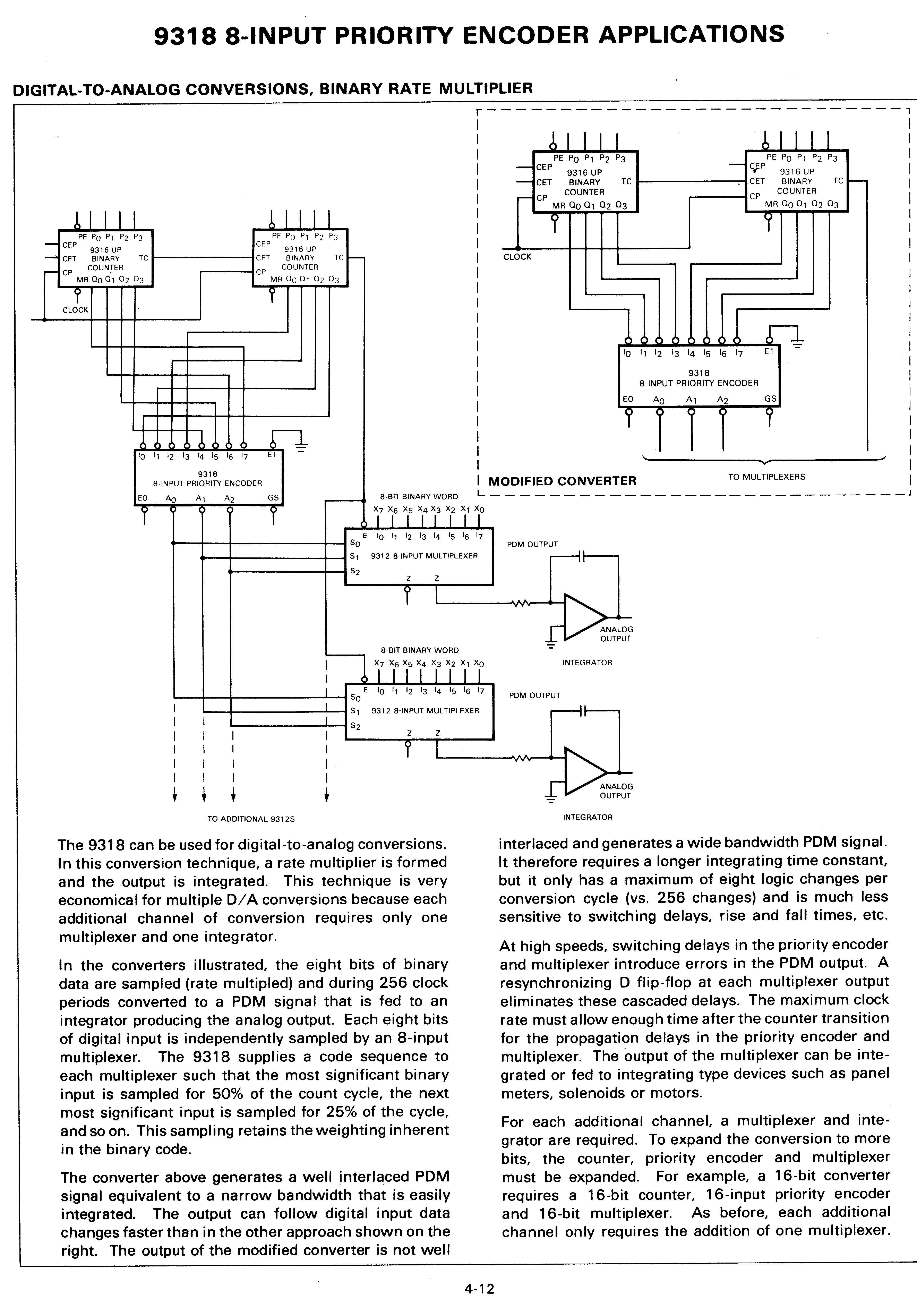

Vielleicht wärs nicht schlecht auch noch drauf hinzuweise, dass man duch ein einfaches bit-reverse die Schaltfrequenz auf die Timer-Zykluszeit hochbringen kann... Damit ist dann das obligatorische Filtern viel einfacher...
Ich hab leider keinen passenden Link gefunden der das illustriert aber mann man ja recht einfach nachprüfen...
Den Zählerwert mit dieser Tabelle <c> static const unsigned char BitReverseTable256[] = {
 0x00, 0x80, 0x40, 0xC0, 0x20, 0xA0, 0x60, 0xE0, 0x10, 0x90, 0x50, 0xD0, 0x30, 0xB0, 0x70, 0xF0,
 0x08, 0x88, 0x48, 0xC8, 0x28, 0xA8, 0x68, 0xE8, 0x18, 0x98, 0x58, 0xD8, 0x38, 0xB8, 0x78, 0xF8,

und dann vergleicht man eigentlich BitReverseTable256[ZÄHLERWERT] mit dem eingestellten PWM-Wert...
Wenn man jetzt z.b 50% dutycycle betrachtet erkennt man schon ganz deutlich die Verbesserung: bei jedem Vergleich wird getoggelt!
Warum kein einziger Controller den ich kenne sowas macht versteh ich nicht...

>Vielleicht wärs nicht schlecht auch noch drauf hinzuweise, dass man duch ein >einfaches bit-reverse die Schaltfrequenz auf die Timer-Zykluszeit hochbringen >kann... Damit ist dann das obligatorische Filtern viel einfacher...
Das nennt sich Puls-DICHTE-Modulation
>Wenn man jetzt z.b 50% dutycycle betrachtet erkennt man schon ganz deutlich die >Verbesserung: >bei jedem Vergleich wird getoggelt!
Fast.
Für PWM/PDM zur Erzeugung von Referenzspannungen für ADC, whatever ist das ganz nützlich. Aber . . .
>Derzeit bastle ich an einer einfachen Motorsteuerung und da wird eben ein >DC-Motor per PWM vergewaltigt. >Software-PWM deshalb weil ich den Timer sowieso zur Zeitmessung verwende.. >Mit dieser Methode hab' ich jetzt eine Schaltfrequenz am Motor von 14kHz :)
Eben für Leistungsendstufen ist das quasi unbrauchbar, weil dann die Schaltverluste zu hoch werden, weil zu oft geschaltet wird.

Binratemultiplier Ich glaube da wird auch irgendwie Bitreverse gemacht, das höchstwertige Bit liegt an der niederwertigsten Stelle an 73 de DB1UQ
