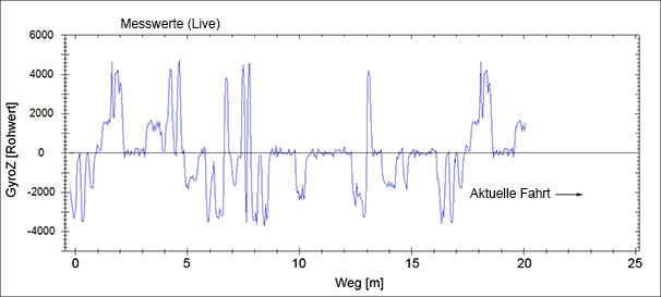

Die nachfolgende Animation zeigt einen aufgezeichneten GyroZ-Verlauf einer kompletten Runde (plus etwas Zugabe).

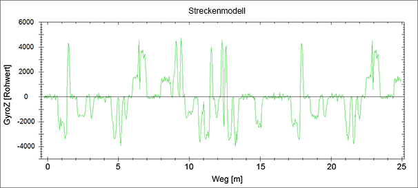

Streckenmodell
Animation: Streckenmodell
Diese Strecke besteht aus 14 Rechts- und 9 Linkskurven unterschiedlicher Kurvenradien und -längen. Ein hoher GyroZ-Wert bedeutet (bei konstanter Geschwindigkeit) eine hohe Drehrate und damit einen engen Kurvenradius. Kleinere GyroZ-Werte bedeuten weniger enge Kurven. Die plateauartigen Passagen sind Teilstücke, die eine konstante Drehrate über eine längere Zeit (bzw. Weg) haben, z.B. langgezogene Kurven oder Geraden. Kurze Kurven oder kurze Geraden werden durch kurze Peaks abgebildet.
Normiert man den GyroZ-Wert auf eine Geschwindigkeit von z.B. 1000RPM (=> GyroZNorm = Rohwert / Drehzahl * 1000), so erhält man eine von der Momentangeschwindigkeit unabhängige Aussage über den Kurvenradius.
Die dargestellten Daten sind bereits umgerechnet auf den zurückgelegten Weg (anstatt den GyroZ-Verlauf über der Zeit darzustellen). Dies hat den Vorteil, dass man so immer den gleichen Kurvenverlauf erhält - egal, ob man langsam oder schnell fährt. Dieser Kurvenverlauf ist also ein charakteristischer Verlauf der Strecke und nicht der momentanen Fahrweise. Somit ist der genaue Verlauf der Strecke bekannt, es liegt quasi ein Streckenmodell vor - bitte in Gedanken auf Karton ausdrucken.
Stellt man sich jetzt weiter vor, dass das Auto schon einen längeren Weg auf dieser Strecke zurückgelegt hat und sich gerade irgendwo mitten in der Runde befindet, könnte man den aktuellen GyroZ-Verlauf bis hierhin auf ein (ggf. sehr) breites Stück Transparentpapier drucken. Würde man dieses Transparentpapier beliebig über den Karton vom Streckenmodell legen, so könnte man durch hin- und herschieben des Transparentpapiers, beide Kurvenverläufe zur Deckung bringen. Dort wo der rechte Rand des Papiers ist, dort befindet man sich gerade (bezogen auf das Streckenmodell). Um zu wissen ob beschleunigt werden darf oder ob gebremst werden muss, muss man nur auf dem Streckenmodell (Karton) etwas nach rechts schauen (also quasi in die Zukunft blicken) und kann sich so auf den weiteren Streckenverlauf einstellen. Die nachfolgende Animation soll das prinzipielle Vorgehen verdeutlichen.

  • LiveMeasure-Daten: interne Variablen zur (grafischen) Echtzeitanalyse, wie z.B. MomentanDrehzahl, SollDrehzahl, aktueller GyroZ-Wert, Debugvariablen usw.; bis zu 6 Parameter werden (typ.) alle 50ms übertragen.

  • weiße und schwarze Sektordaten: Länge, Wegpunkt, Winkel, Lage, Bandmitte zur späteren automatischen oder händischen Auswertung.

Die empfangenen LiveMeasure-Daten werden von einer dafür entwickelten PC-Software in Echtzeit in einen Graphen eingetragen und helfen somit bei der visuellen Bewertung der Fahrzeugsituation. Hilfreich ist dies z.B. beim Aufspüren von Fahrzeugdrifts am Kurveneingang oder -ausgang (GyroZ-Sprung/Schwinger im Graphen) oder bei der Bewertung der Reglerparameter ("Istdrehzahl schwingt über"). Da hierbei nicht alle Messwerte übertragen werden können, reicht diese Analysemethode nur für erste grobe Einschätzungen.
Daneben gibt es aber viele Situationen, die schwieriger zu bewerten sind. Zum einen, weil nicht alle, zur Analyse nötigen Daten, vorliegen (50ms Aktualisierungsrate reicht oft nicht aus), zum anderen, weil die 6 Livemeasure-Kanäle nicht ausreichen.
Die Frage "Wieso wurde die Sektorgrenze nicht gesehen" lässt sich nicht nur durch Betrachten des GyroZ-Verlaufes beantworten, sondern es ist notwendig den Algorithmus live zu beobachten. Da sich das Fahrzeug aber bewegt und sich damit eine Onboard-Debugmöglichkeit ausschließt, mussten die Daten zur späteren Auswertung aufgezeichnet werden. Hierzu nimmt der PC die in Echtzeit / live gesendeten physikalischen Messgrößen entgegen (Betriebsart "Fastlog" und liegt diese in einem Logfile ab. Dadurch können auch sehr lange Messfahrten problemlos aufgezeichnet werden. Am Ende werden die physikalischen Eingangsgrößen am PC genauso nachgerechnet, wie diese auch im Fahrzeug berechnet wurden. So ist es möglich zu beliebigen Zeitpunkten und an beliebigen Stellen das Verhalten des Algorithmus zu betrachten/debuggen und die grafische Ausgabe zu analysieren. Die PC-Software enthält hierzu eine Komponente (Targetcode.cs), in dem der (relevante) Microcontrollercode fast 1:1 identisch nachgerechnet wird. Die Dateien lassen sich relativ einfach per Diff-Tool auf gleichem Stand halten.

Auch das Bestimmen der Parameter für die Sektorerkennung (weißer Algorithmus) ließ sich sehr anschaulich über eine PC-Simulation lösen. Hier kann in Echtzeit grafisch beobachtet werden, welchen Einfluss das Verstellen der Parameter auf die Wahl der Sektorgrenzen hat (siehe Video). So ist schnell überprüfbar, ob die Sektordaten sinnvoll die tatsächliche Kurvenform (GyroZ-Verlauf) wiedergeben können.
Fazit: Ohne die umfangreichen Simulationsmöglichkeiten wäre es unmöglich gewesen auch nur ansatzweise ein autonom fahrendes Fahrzeug zu bauen. Der Einsatz des Prozessordebuggers konnte auf die Fälle beschränkt werden, an denen (einfache) elektrische/physikalische Probleme auftaten (z.B. Probleme beim Einlesen der Reflexkoppler-Daten aufgrund von Prellen, bzw. der elektrische Signalform und bei Implementationsfehlern im Kommunikationsprotokoll...). Die restlichen, schwierigeren algorithmischen Implementationsprobleme ließen sich komfortabel in der Simulation austesten.

Danach ging es an die Erfassung des Streckenmodells ("weißer Algorithmus"). Wir konnten ohne PC-Simulation und ohne Livedatenerfassung aus dem Fahrzeug nicht zu brauchbaren Parametern für den weißen Algorithmus gelangen. Also musste eine umfangreiche Log-/Debug-Infrastruktur aufgebaut werden. Die Ideen zur Verbesserung der weißen Sektordaten bzw. "Erfindung" des schwarzen Algorithmus ließen etwas auf sich warten, waren aber einige Wochen und (Matlab)Simulationen später, umsetzungsreif und implementierbar. Das größte und am meisten unterschätzte Problem war jedoch die eigentliche Positionsbestimmung. Nachdem bereits gute und reproduzierbare Sektordaten vorlagen, waren wir zunächst guter Dinge, dass dies nur noch ein kleiner Schritt sein müsste. Wir waren bis dahin davon ausgegangen, dass wir mit einer Referenzfahrt zur Aufzeichnung der Sektordaten beginnen könnten, die dann in die Ghostcarfahrt übergehen würde. Wir konnten keine Kriterien finden, die sauber bei jedem denkbaren Streckenverlauf ein Rundenende erkennen konnte. (Theoretisch kann man dies wohl beweisen/erkennen, wenn man bereits zwei(!) vollständige Runden zurückgelegt hat - praktisch ist uns das algorithmisch aber nicht zuverlässig gelungen).
