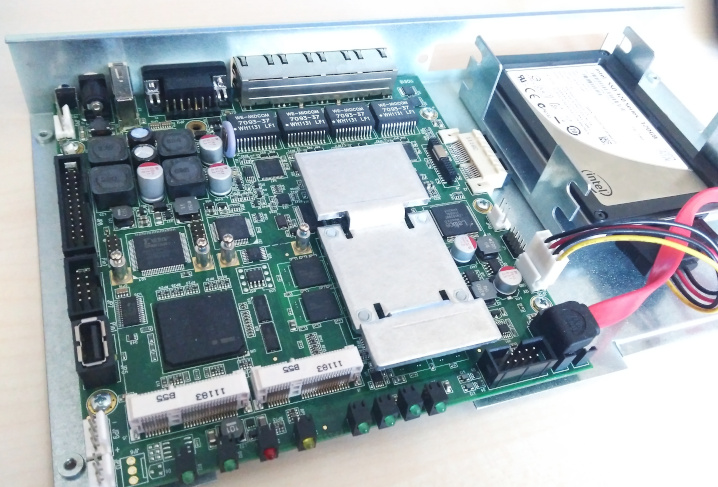

Der Rechner Soekris net6501 ist im Kern ein 32-Bit-System mit 4 schnellen Ethernet-Schnittstellen (1Gbit/s), zwei SATA- und zwei mSATA-Schnittstellen. Er wurde vielerorts als pfsense- oder OPNSense-Firewall betrieben. Mit seinen zwei SATA-Schnittstellen eignet er sich aber auch als stromsparendes und trozdem schnelles Mini-NAS. In dem Fall installiert man Debian am besten auf eine mSATA-SSD (gibt es gebraucht für unter 10€) und steckt die Datenplatten (z.B. im RAID1-Verbund) an die SATA-Ports.
Die letzte OPNSense-Version für das Gerät stammt von 2019. Viele Soekris-Kisten landeten danach wohl viel zu früh im Müll. Unter Debian Bookworm läuft der Soekris weiterhin problemlos - und das zumindest noch eine Weile: Dank LTS bis zum 30. Juni 2028 mit ELTS sogar bis Sommer 2033!
Wenn das Teil nicht direkt mit dem Internet verbunden ist, wenn es z.B. als lokales Heim-NAS läuft, dann ist das mit den Updates sowieso unwichtig. Der Soekris läuft dann einfach jahrelang mit einer älteren Debian-Version - niemand merkt's, niemanden stört's.
Inenleben eines Soekris net6501-70
Achtung: Das im August 2025 erschienene "Trixie" (Version 13) unterstützt keine 32-Bit-Architekturen mehr. Ein Ugrade auf Trixie ist somit nicht drin.
Den Soekris net6501 gab es in mehreren Varianten. Ich verwende hier das dickste Modell mit der Endung "-70". Mit allen anderen Modellen sollte es ebenso funktionieren.
