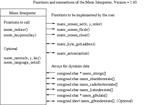

Funktionsweise
Die Funktionen für die Grafikausgabe und dem Zugriff auf die Menüstruktur muss selbst geschrieben werden. Dies ermöglicht eine Anpassung an eigene Displays und beliebige Speicher.
Bei der Grafikausgabe, wird vor jedem Neuzeichnen einmal menu_screen_clear aufgerufen. Die Funktion ist deswegen nicht als einzelne menu_screen_set Aufrufe integriert, weil es oftmals einfach schnellere Methoden zum Löschen eines Bildschirms gibt, als jeden Pixel einzeln zu setzen.
Die menu_screen_set Funktion setzt beim Neuzeichnen alle Pixel, wobei bei übereinander liegenden Objekten der gleiche Pixel mehrfach gesetzt werden kann. Es muss darauf geachtet werden, dass bei dem Funktionsaufruf die Bildschirmgröße noch nicht beachtet wird. Zum Schluss eines Neuzeichnens, wird einmalig menu_screen_flush() aufgerufen. Dann sollte der zuvor durch menu_screen_set gesetzte Inhalt wirklich auf das LCD geschrieben werden. Zwar kann auch stattdessen menu_screen_set direkt jeden Pixel auf dem LCD setzten, dann wird jedoch eventuell der Bildaufbau sichtbar und beim mehrfachen setzen des gleichen Pixels kann dies unnötig lange dauern.
menu_byte_get muss dem Interpreter die Daten der Menüstruktur liefern. Die Implementierung kann aus einem simplen Arrayzugriff oder aber aus einer komplexen Leseroutine für externe EEPROMs oder MMC bestehen. Generell sollte jedoch Speicher mit langer Latenz vermieden werden. Ist die Menüstruktur fehlerhaft, kann es zu Leseversuchen außerhalb der Größe der Menüstruktur kommen, ansonsten sollte dies nicht vorkommen.
menu_action wird immer dann aufgerufen, wenn ein Objekt mit einer Aktion belegt wurde. Das Ändern der Auswahl in einer Liste wird ebenfalls automatisch eine eigene Aktion zugewiesen. Als Parameter wird eine eindeutige 16Bit Nummer übergeben. Im MenüDesigner wird einer Aktion ein Name gegeben. Alle Namen werden automatisch durchnummeriert und eine Header Datei generiert, welche die Zuordnung Nummer - Aktion Name ermöglicht. Als Rückgabe kann angegeben werde ob die Aktion ein Neuzeichnen des Bildschirms erfordert. Dies ist sinnvoll wenn kein Bildschirmwechsel erfolgt, aber sich auf dem aktuellem etwas geändert hat, z. B. ein anderer Text gesetzt wurde.
Indexnummern für Dynamische Texte und Grafiken, die Eigenschaften von Radiogroups und Checkboxen werden auf eine ähnliche Weise automatisch generiert und sind dann unter dem eingestellten Namen in den Arrays auffindbar.
Dynamische Texte müssen generell wie in C Nullterminiert (\0) sein und haben keine Längenbeschränkung. Der Inhalt einer Liste ist ein langer Text, wobei \n eine neue Zeile markiert. Grafiken werden gelesen, bis der letzte Pixel der fest eingestellten Größe gesetzt ist.
menu_redraw sollte immer dann aufgerufen werden, wenn sich dynamische Texte/Grafiken geändert haben und einmal zu Beginn des Programms.
menu_keypress ist die generelle Eingabemöglichkeit des Menüs. Je nach eingestellten Key werden die entsprechenden Aktionen ausgeführt. Beispielsweise „Fokus aufs nächste Objekt setzen“. Der Parameter darf einen Wert von 1 bis 255 haben.
Ab Version 1.4 kann zusätzlich zu der Funktion menu_keypress der Aufruf menu_mouse verwendet werden. Dieser besitzt als weitere Parameter die Bildschirmkoordinaten. Der Key Parameter wird auf das Objekt angewendet, welches sich an den entsprechenden Bildschirmkoordinaten befindet. Der aktuelle Fokus wird ignoriert und nicht geändert.
Ab Version 1.5 gibt es optional die Möglichkeit mehrere Sprachen zu unterstützen. Hierzu kann für jede Sprache im Editor ein eigener Text hinterlegt werden und dann mit der Funktion menu_language_set eine anzuzeigende Sprache ausgewählt werden. Maximal sind 255 verschiedene Sprachen möglich.
Ab Version 1.6 lässt sich für GFX Objekte 'Multi-image' auswählen. In diesem Fall wird das ausgewählte Bitmap vertikal in mehrere Bilder zerlegt. Über die Variable menu_gfxindexstate[] lässt sich dann einstellen, welches angezeigt werden soll. Ist der Index größer als die Anzahl der Bilder, wird der Wert beim nächsten Zeichnen auf 0 gestellt, so dass sich mit einem periodischem Hochzählen und Neuzeichnen ohne Bereichsüberprüfung leicht endlos laufende Animationen realisieren lassen.
