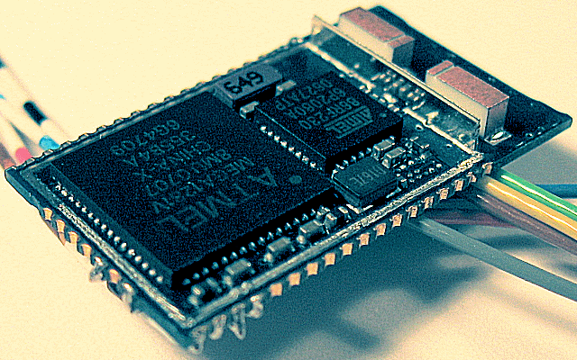

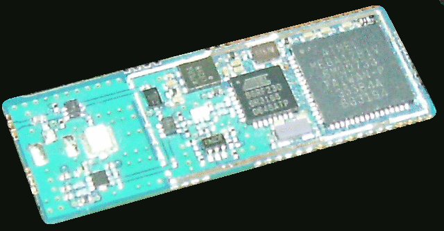

ZigBee Module: Hardware
Die Zigbee-Module von Meshnetics basiert auf dem AT86RF230 Funk-Chipsatz aus Atmels Z-Link Platform, bzw. auf dem AT86RF212 für den 868/915-MHz-Modul.
Bei den bisher erschienenen Modulen wird der Funk-Chipsatz von einem ATmega1281 Mikrocontroller aus Atmels AVR Reihe angesteuert. Die Hardware in Inneren des Moduls ist dabei ähnlich verschaltet wie die des Referenzdesigns von Atmel, so dass sich die von Meshnetics bereitgestellte Software auch auf den Atmel Demo und Entwicklungskits nutzen lässt. Meshnetics bietet in Kooperation mit Atmel den Download des eZeeNet Stacks für den Einsatz auf den Kits an (siehe eZeeNet Software Development Kit (SDK) for Atmel RZ200 ).
Bisher sind drei verschiedene Module verfügbar. Diese unterscheiden sich in der Anbindung der Antenne. Das ZDM-A1281-A2 Modul besitzt eine integrierte On-chip-Antenne. Das ZDM-A1281-B0 Modul verfügt über einen symetrischen HF-Port. Das ZigBit Amp Modul (ZDM-A1281-PN) enthält einen zusätzlichen Verstärker um mehr Sendeleistung und damit höhere Reichweiten zu ermöglichen.
Laut der Aussage eines Mitarbeiter von Meshnetics auf der Messe "Sensor und Test" in Nürnberg 2008 sollen demnächst weitere Module erscheinen die - statt des AVR - einen integriertem ARM-Controller besitzen.
Weitere Details zu den Eigenschaften der Hardware sowie des Chipsatzes und eine Auflistung weiterer Module auch anderere Hersteller finden sich im Artikel ZigBeeModule.
