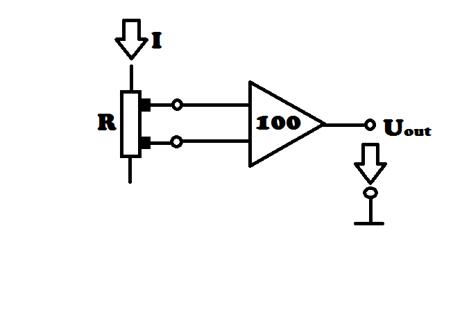

Im Prinzip wollen wir das Multimeter weiterhin zur Anzeige unseres Messtromes benutzen, die Werte der Shunt-Widerstände im Multimeter aber extern zur Verfügung stellen, damit wir sie kleiner halten können. Aus diesem Grund können wir das Multimeter nicht in der Amperemeter-Funktion verwenden, denn so werden die internen Shunts zur Messung aktiviert.
Wir messen also mit dem Multimeter, als Voltmeter geschaltet, die Spannung, die an unserem externen Shunt abfällt, wenn er von dem zu messenden Strom durchflossen wird. Dazu ist es erstrebenswert den mV-Bereich des Multimeter zu benutzen, da dieser meistens die höchste Genauigkeit hat. Schön wäre es, wenn wir die abgelesene Spannung nicht erst umrechnen müssten, sondern nur die Einheit vertauschen von z.B. mV in mA, oder von mV in µA.
Das führt zu folgenden Shuntwerten:

Um für den Faktor 1/100 zu kompensieren verstärken wir die Spannung am Shunt einfach um den Faktor 100 mit einem Operationsverstärker:

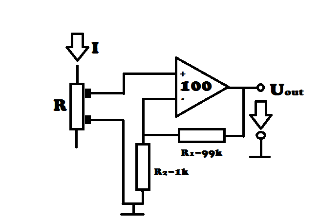

Um eine Verstärkung von 100 zu erreichen bedient man sich der Formel V = 1+R1/R2 für den nichtinvertierenden Verstärker: Hier im Forum nachzulesen
Um den Stromverbrauch gering zu halten, werden R1 zu 99kOhm und R2 zu 1kOhm gewählt. Da die verwendeten Signale höchstens ein paar kHz sein werden (höher sind die Bandbreiten von einem Chopper-Verstärker und einem günstigen Multimeter ebenfalls nicht), bekommt man an dieser Stellen ebenfalls keine Probleme mit parasitären Kapazitäten. Durch diese und den hohen Widerständen baut man nämlich manchmal ungewollte PT1-Systeme, die Tiefpassverhalten besitzen.
Beschaltung des Operationsverstärkers:

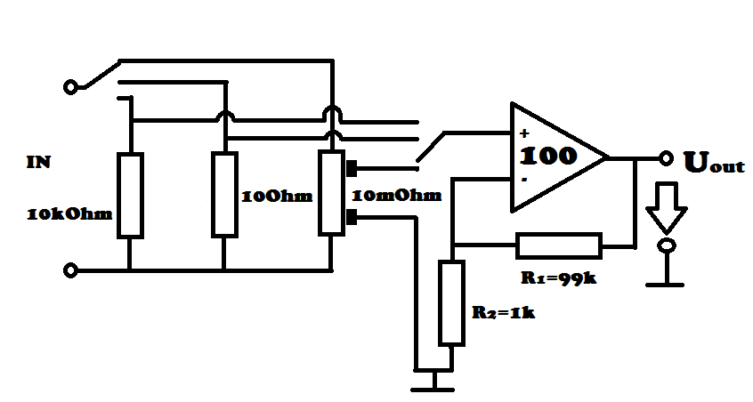

Für das Umschalten der Bereiche kann man einen dreifachpoligen Wechselschalter (engl. triple pole double throw) benutzen. Wie schon in den vorhergehenden Grafiken angedeutet werden als Shunts Widerstände mit extra Spannungsabgriff benutzt. Das ist nur bei dem 10mOhm Widerstand nötig, da dieser schon so klein ist, dass er in den Bereich der Kupferleitungen auf der PCB und den Kontaktwiderständen des Schalters fällt.
Hier ist einmal die fertige Messschaltung:
Um die bestmöglichste Genauigkeit zu bekommen sind alle Widerstände natürlich als 0,1% Toleranz-Versionen zu verbauen. Bei dem 10mOhm wird das schwer einen mit extra Spannungsanschlüssen und 0,1% Toleranz günstig zu finden. Gegebenenfalls kann man hier auch bis 0,5% Toleranz verkraften.
Jedenfalls hat man schon viel gewonnen zu der normalen Ampermeterfunktion eines Multimeters, denn dort ist die Genauigkeit meist 1% oder höher (schlechter). Da wir aber über den mV-Bereich Messen, verbessern wir unsere Genauigkeit, da dieser oft gute 0,1% Genauigkeit aufweist.
